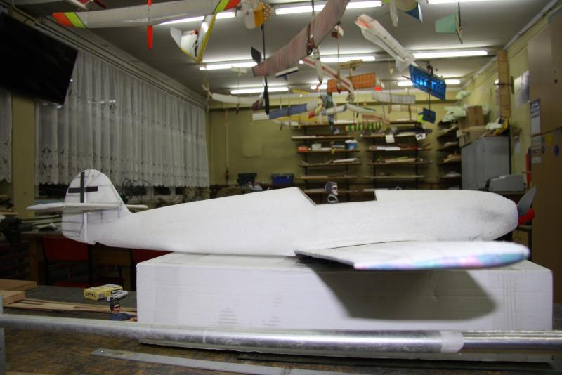

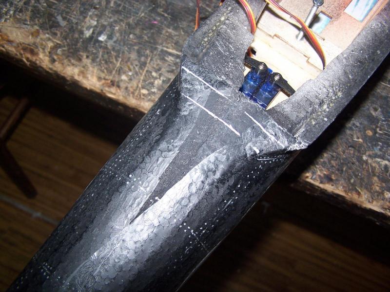

Kadłub poprawiłem - na ile się dało...
Próby szpachlowania - niespecjalne. Wypróbowałem kilka szpachlówek, w tym Hobbico (foam+wood...) i ta okazała się najbardziej beznadziejna, na balsie zresztą też. Najlepiej trzyma Soudal. Trzyma na EPP idealnie - ale szlifowanie zakrawa na lekki koszmarek. Lekka, prawie jak Hobbico.

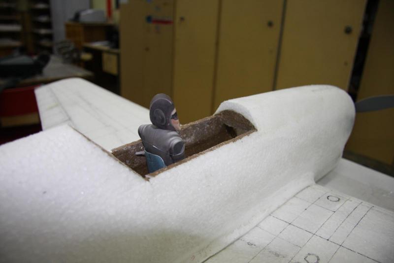

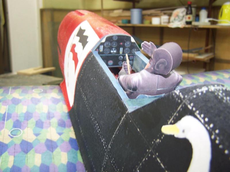

Pilot też przymierzony - powinien się zmieścić:
Zdjąłem tapetę burt kabiny z wycinanki p. Halickiego, zostanie zastąpiona szaro-niebieską, bardziej zdaje się odpowiadającą "Dorze".
Muszę jeszcze popracować nad wydrukiem. Na monitorze jest w miarę dobrze ale wydruk marnawy... Są to wprawdzie takie uroki powiększania wydruków b.niskiej rozdzielczości z wycinanek ale może uda się jeszcze coś poprawić.

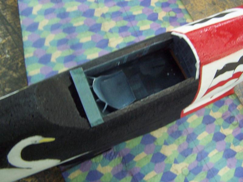

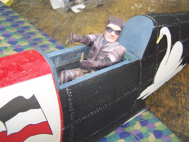

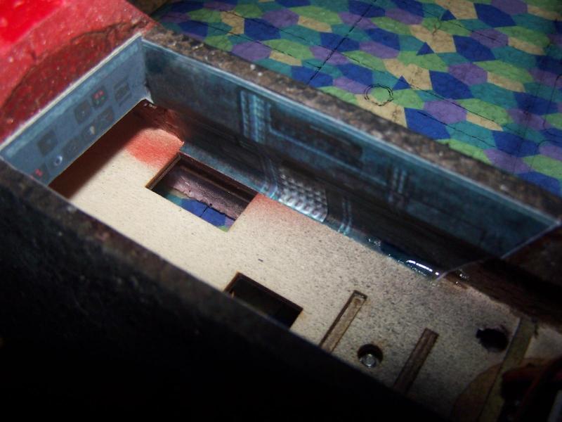

Zabrałem się za "tapetowanie" kokpitu:
Dla celów  dokumentacji został włożony  fotel.....
Żeby zachować głębokość deski rozdzielczej - miałem do wyboru: podciąć pianki i dolny panel  przesunąć do przodu, lub górny panel cofnąć. Jak, zwykle - wybrałem łatwiejsze: dokleiłem 2,5mm - 3mm EPP i przykleiłem do (pod) przedniej ścianki kokpitu (górny panel)....
Na dziś - (wczoraj) - to była przecież niedziela... postanowiłem zabawę zakończyć. A niech sobie tapeta wyschnie...
W wolnej chwili - będzie się lepiej robić ?

Na ten moment - koniec z wyposażaniem kabiny. Będę na tym etapie - Willy dostanie buty ! Boso (ale w ostrogach ?) przecież nie będzie latał ? I parę ujęć - dla potomności....
Ależ jestem zarozumiały ???

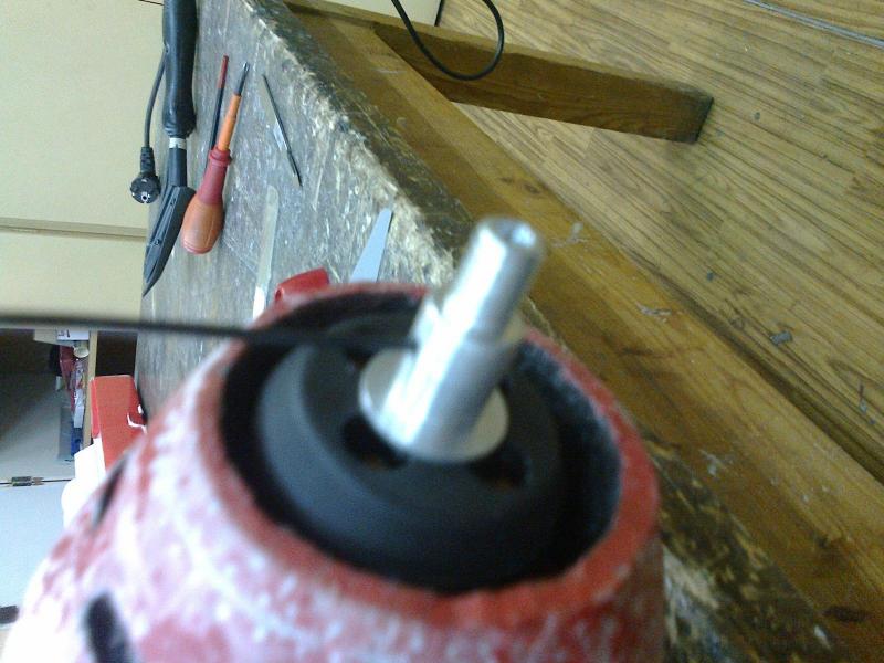

Dopiero na tych fotkach zauważyłem - co mi (mnie?) się nie podoba
To kółko ogonowe, które kupiłem do Hurrikane,a na HK, pasuje do "mesia" - jak -  pięść do oka....
Trzeba się będzie zmobilizować ....
Uff, takie prymitywne, piankowe g... a kosztowało mnie już więcej czasu niż niejeden  normalny model....

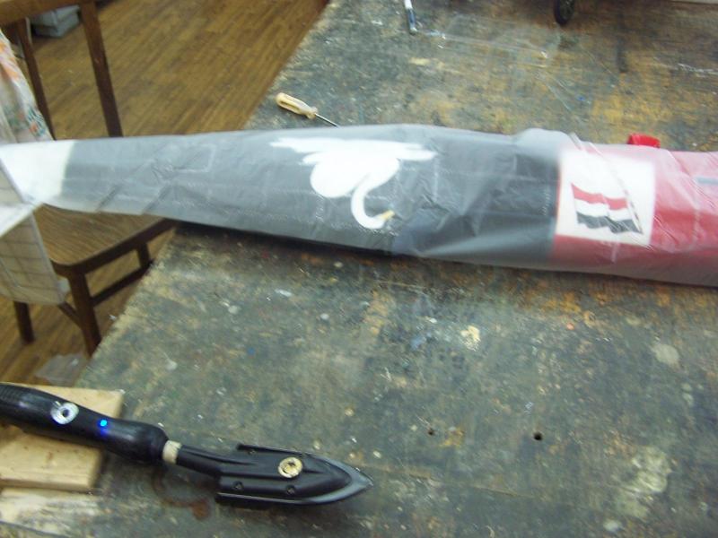

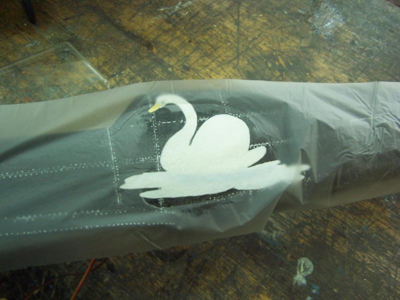

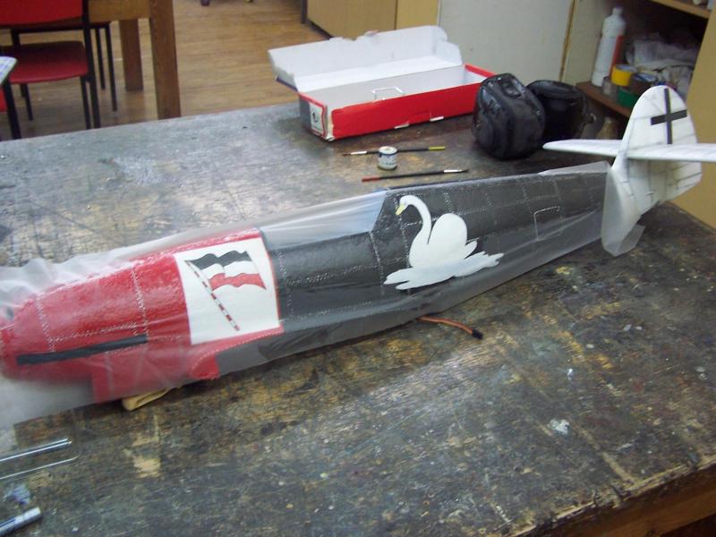

Z rolki (testowej) odciąłem kawałek  o długości trochę większej, niż długość kadłuba. Miałem świadomość, że trochę to przywąskawe... Ale- darowanemu koniowi - w zęby się nie patrzy ?
Wiem - można z tego wyciągnąć różne wnioski. Zamówiłem u Marka rolkę matowej - ale, co mam czekać ? Miałem trochę "próbnika", wiedziałem, że można "sztukować" (przećwiczone wcześniej) - to szkoda czasu ??
No to tak: odciąłem, położyłem na kadłub, i ... jasny czort - skąd zacząć ? Najbardziej obawiałem się folii na folii....
Zaczynają się schody z wklejaniem zdjęć......
Nie w tym miejscu miało być, ale , jeśli komputer mądrzejszy - co ja, biedny robaczek poradzę ?

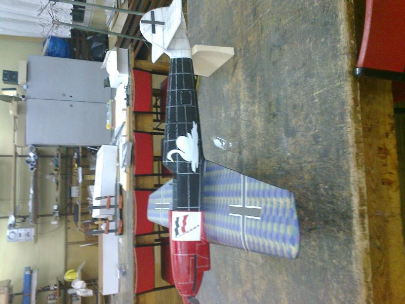

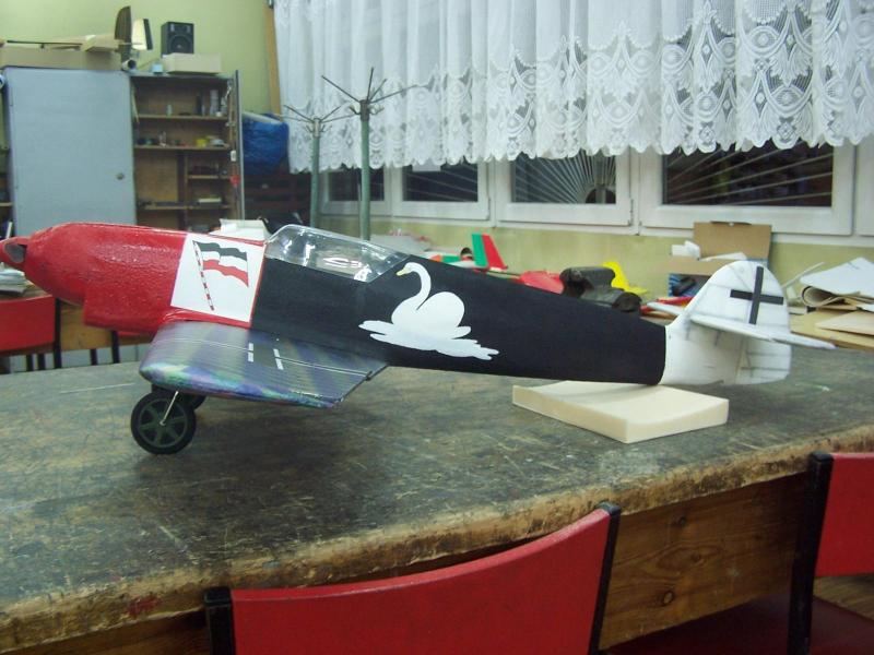

Zacząłem od "łabądka", który mniej - więcej jest w połowie ?
Przyprasowałem łabądka, od łabądka do ogona - środkiem kadłuba, i do nosa(-u?) - też środkiem:
Potem: od środkowego przyklejenia (przyprasowania ?) w kierunku zewnętrznym, naciągając folię:

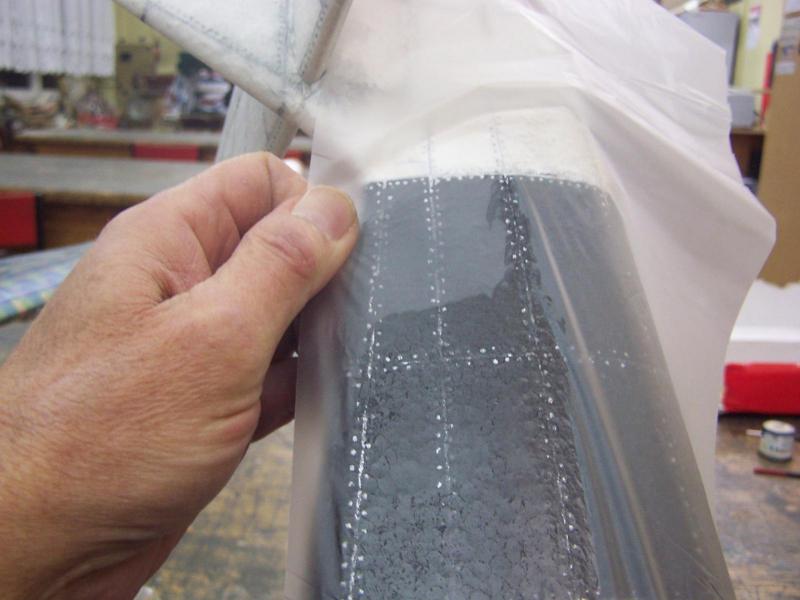

Mała dygresja: folia ma stosunkowo niewielki przykurcz, natomiast genialnie się naciąga. Podgrzewając żelazkiem - jeszcze lepiej ! Cały bok, włącznie z oprofilowaniem skrzydło-kadłub zrobiony jest jednym kawałkiem folii !

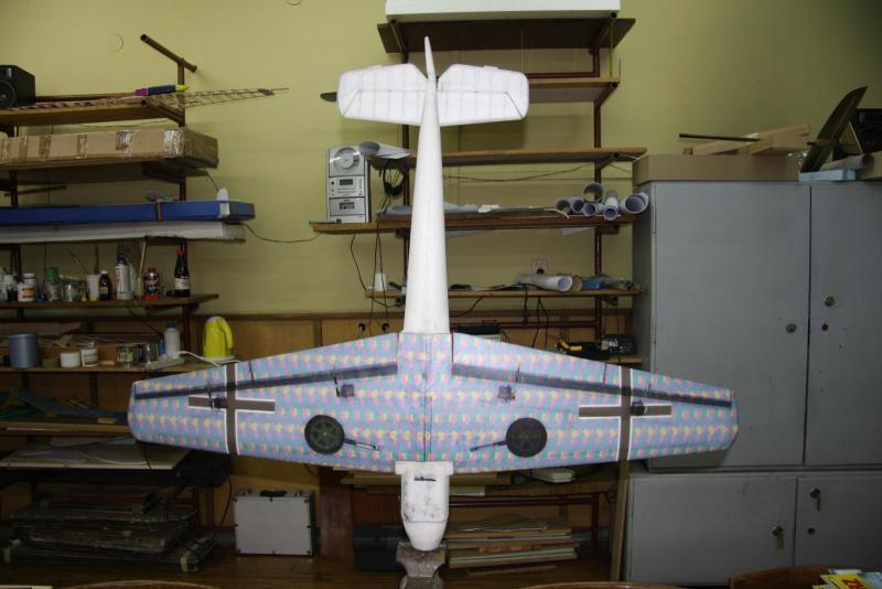

Generalnie na kadłub poszły 2 pasy + mały klinek pod kadłubem - za skrzydłem + mały kawałek na chłodnicę ( tą już dziś odpuściłem, jutro też coś trzeba zrobić ?. I kilka fotek na potwierdzenie:
Folia na zakładkę - praktycznie niewidoczna ! Przy wypukłościach - bajka naciąganie, przy profilach wklęsłych - wyraźnie gorzej, niż standardowe folie, do których jesteśmy przyzwyczajeni. Wanny karabinów maszynowych - odpuściłem ! Musiałbym spreparować jakąś nakładkę na żelazko, żeby profilem odpowiadała zagłębieniu w kadłubie. Sorry Vinetou !!  Business is  business ?
Z uwagi na mały "przykurcz" foli - likwidowanie zmarszczek może okazać się kłopotliwe. Lepiej naciągać - do takich wniosków doszedłem. A czy są właściwe ? Życie pokaże ! Wszystko odwrotnie - nie stabilizuję folii po krajach, tylko od środka o do zewnętrznych krawędzi !
Z tym naciąganiem folii trzeba z umiarem - delikatniejsze elementy folia potrafi zdeformować ! Kilka godzin bawiłem się odkształcając (przywracając, a właściwie: usiłując przywrócić pierwotny kształt...) lotkom i klapom !

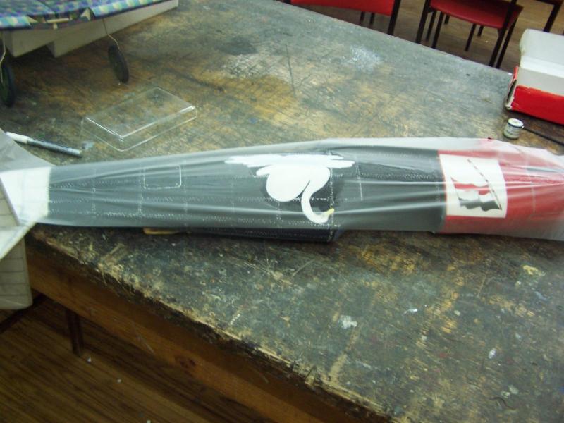

Żeby było śmieszniej - im dłużej bawiłem się z lotkami i klapami - tym bardziej znikał mi pod folią EPP.......

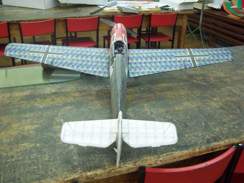

Ta zakładka folii za skrzydłami ( na zdjęciu)  - po doprasowaniu jest faktycznie niewidoczna ! Naklejony klinek - gdyby ktoś nie wiedział, w życiu się nie domyśli, że tam jest. Przy okazji zrobię fotkę. Aktualna prezentacja:
Tak, jak to widać na 2 ostatnich zdjęciach, na wadze: 750g !!
Brakuje złączki pod skrzydłem, akumulatora napędowego i 2 drucików do napędu kierunku i wysokości. Q... - rcze, dużo !!

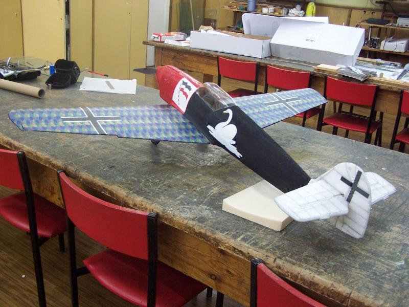

Model po pomalowaniu i oklejeniu folią wygląda przezacnie.
Przedtem te "lozengowe" skrzydła nie za bardzo mi się widziały, ale razem z czerwono / czarnym kadłubem - miodzio :)
Przyłączę się tylko do chóru narzekających na kołpak.
Taki by moim zdaniem bardziej pasował - http://www.marvio-rc.pl/kolpak-plastikowy-bialy-51mm-1szt,3,28,1039
Fakt, trza malować, ale za to są dokładniej wykonane i lepiej wyważone od tego który masz teraz w modelu.

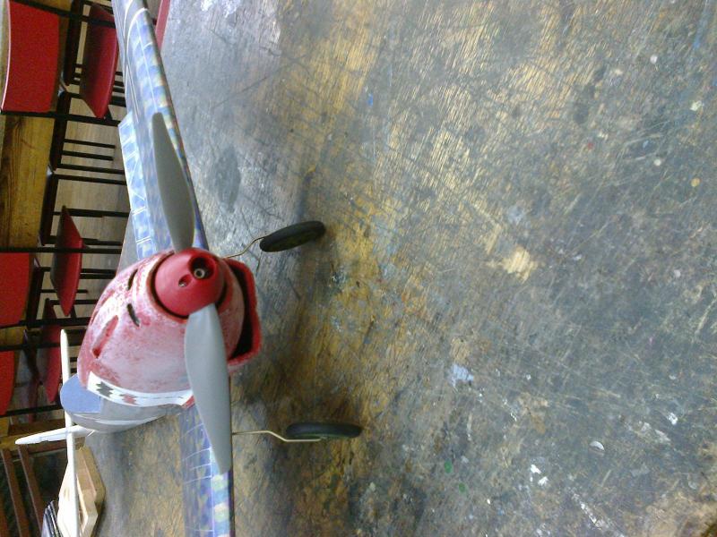

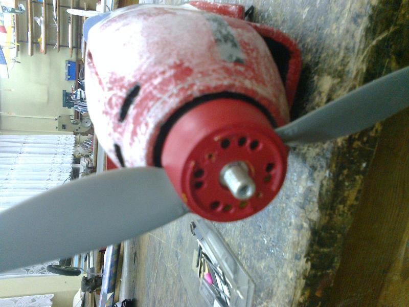

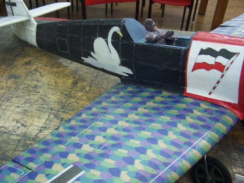

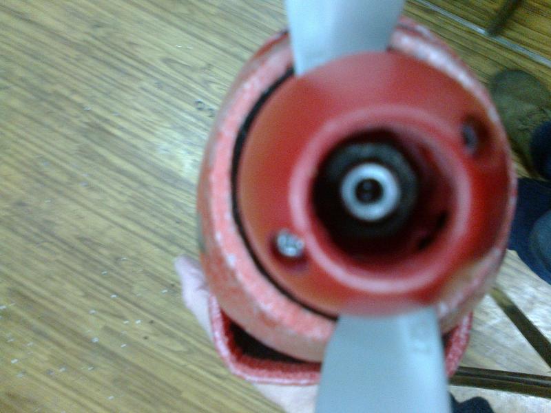

Podokańczałem wczorajsze "niedoróbki"  + ten kawałek w okolicach chłodnicy.
Kołpak zrobiłem - "turbo". Aż się prosił - mało który samolot "podkładał" się modelarzom pod tym względem. Kilka ujęć komórką:post-186-0-18923500-1454366543_thumb.jpg
Znowu się wszystko pierniczy? Kolejność zdjęć (na podglądzie)  nie - ta !! Takie moje szczęście- czy raczej powinienem pójść spać ?
Porąbało to całkiem....
Ten kołpak robi za "turbo kołpak". Jeśli okaże się w wyniku prób w locie, że silnik się nie przegrzewa - dostanie kołpak 50-52mm, który lepiej, właściwie: mniej będzie "odstawał" od linii kadłuba. Na ten moment, statycznie - silnik w 5 min. osiąga temperaturę dla mnie nieakceptowalną, mierzoną palcem.... Parzył !

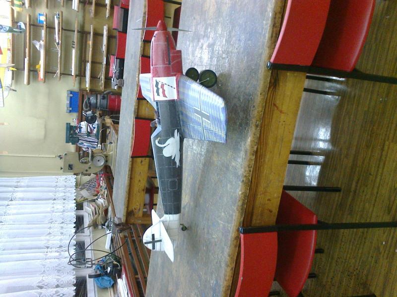

Instalacja zakończona !  Odbiornik przyklejony do skrzydła ! Uf.... Ten model to chyba generalne zrywanie tradycji i, jak to brzmiało ? - dobrej praktyki modelarskiej ????
Cięgna popychaczy - doregulowane. S... pies biały kolor !  Będzie okazja - to się wymieni !
S.C. - bez kombinowania - 83mm przy kadłubie. Skrajnie tylnie wyważenie, moim zdaniem. I nic już  w tym zakresie nie podziałam.... Brakuje kabiny  - za Ś.C....
butów Willego - za Ś.C., zastrzałów statecznika poziomego (schną) - za  Ś.C... Więcej grzechów nie pamiętam....
Do oblotu - dociążę pewnikiem kołpak, na jakieś 60-65mm ?
Aparatura była już wcześniej sprogramowana - "0" problemów i straty czasu !
Akumulator 2200 na "storagu" - a, co się będziem szczypać ?

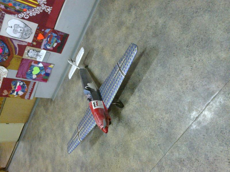

Mesiu chciałby zrobić zrobić zawis... Próba kołowania - ucieka w lewo... Na kierunek (na odcinku 5-6m - nie reaguje...) Za mała prędkość ? Powinien zareagować na odchylenie strumienia zaśmigłowego ? Trza poszukać w okolicy płyty pomiarowej. Regulacja zawieszenia ? - Możliwe ! Na "oko" - wszystko O.K. ! Jakieś tam drobne rezerwy tkwią w mocowaniu tylnego kółka. Nie jest sterowane....
Tak patrzę na filmiki Marka (napolskimniebie) - ta dróżka do Jego domu - dość wąska. Jak się na takim czymś zmieścić ????? Tzn: trafić ?
Zwyczajowo - zapomniałem aparatu. Dokument z komórki...post-186-0-91880400-1454454617_thumb.jpg

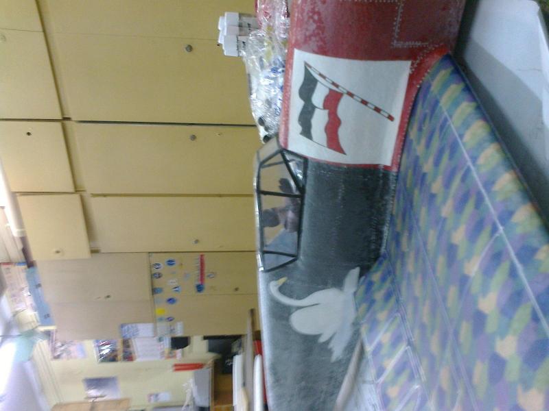

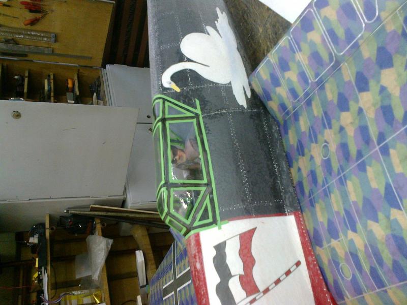

Konstruktorzy nowej kabiny napotkali jakieś problemy i proces dostawy nieco się opóźnił....

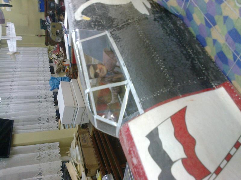

Ale dziś Willy dostał swoją kabinkę i ostatecznie zasiadł za sterami !
Emerytowany szef zespołu mechaników obiecał, ze jutro rozpocznie malowanie  zewnętrznych ramek kabiny.
W międzyczasie wykryto problemy ze sterowaniem i niestety - "czarna skrzynka" poszła do serwisu fabrycznego. Serwis nie ujawnił terminu wykonania przeglądu. Łikend majowy - stoi pod znakiem zapytania....

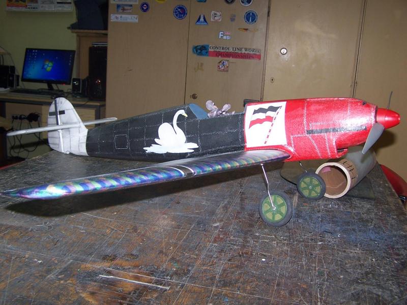

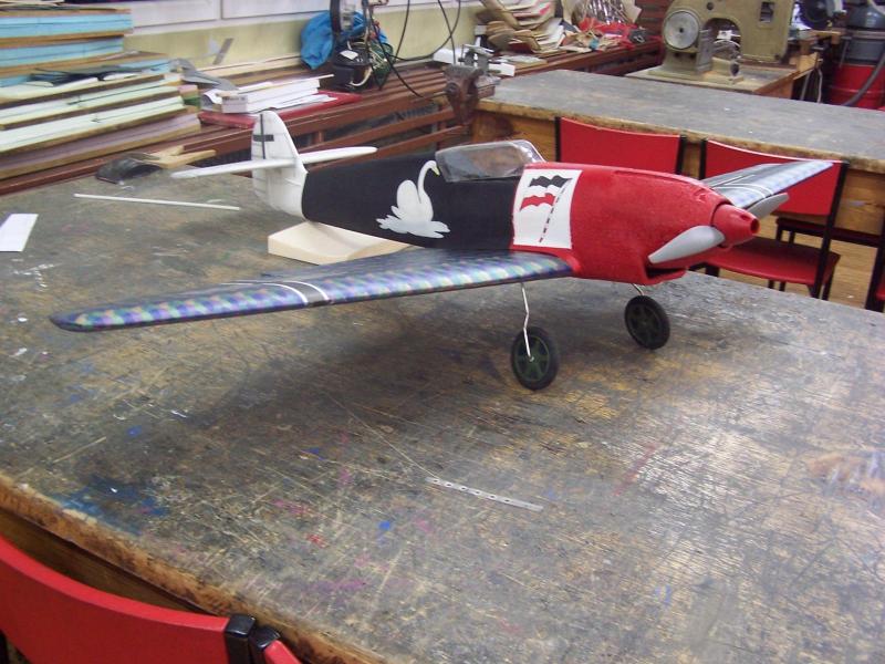

Lata ! Jak ? - Bajkowo !!! Majestatycznie, stosunkowo szybko na pełnym gazie, ale ustępuje szybkością i zwrotnością  "współczesnym" ES-om... Wszystko wprawdzie jeszcze do poprawienia - ale czy to ma sens ? Mam wątpliwości... Startuje (odrywa się od wyboistej trawy) po 3-5 metrach na 40% gazu. Starty - bez problemu, lot pewny, przewidywalny, chodzi za ręką, kręci - wszystko na co się ma ochotę. Zaskakuje bardzo małe oddawanie wysokości w locie plecowym. Mam wrażenie, że mniejsze niż w Wilku. Muszę porównać położenie S.C. w obu modelach, bo profil praktycznie identyczny. Zaskoczyła mnie bardzo przyzwoita reakcja na ster kierunku. W takich modelach rzecz raczej bardzo umowna....
Wyraźnie większa prędkość lądowania - prawdopodobnie efekt zastosowania folii na skrzydłach. Niestety podwozie - kicha zupełna !!! Golenie z drutu 3mm, umownie zwanego "stalowego", po każdym lądowaniu są tak wygięte, że podwozia nie da się zamknąć ! Na szczęście mocowanie mechanizmów znosi próby wyprostowania bez demontażu goleni. Nad tym podwoziem wisi jakieś fatum od początku. Model  - masa do lotu - 900g !
W 5 locie po starcie uwolniło się prawe koło (niedostateczna kontrola przedstartowa) i lądowanie na brzuchu....  Skutkowało wyrwaną wręgą silnikową. 6 min. na pełnym gazie (wprawdzie bez tasiemki) - do akumulatora 2,2 Ah po locie uzupełniłem 1565 mAh... Silnik ledwo letni, czyli mogę zacząć szukać śmigła 10x7" - powinno dać większą prędkość.
