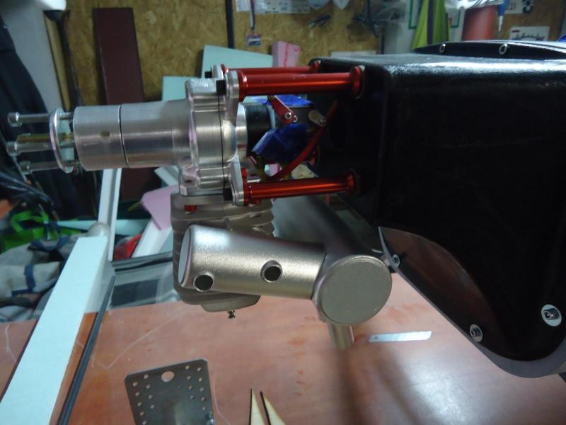

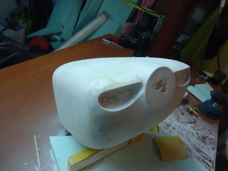

Damian73 Opublikowano 29 Października 2015 Opublikowano 29 Października 2015 Witam po dłuższej przerwie postanowiłem zbudować model klasy 50 cc. Materiał to głównie styropian pokryty tkaniną szklaną, budowę zacząłem jakieś dwa tygodnie temu, ale z braku czasu postępy idą słabo. Model będzie napędzał silnik DA 50 z tłumikiem pitssa.
Damian73 Opublikowano 29 Października 2015 Autor Opublikowano 29 Października 2015 Dobrze powiedziane, bo przy tym modelu jest mnustwo strugania.
Xan86 Opublikowano 29 Października 2015 Opublikowano 29 Października 2015 Widać Masz talent do strugania, bo fajnie się zapowiada
krzysiek.riese Opublikowano 29 Października 2015 Opublikowano 29 Października 2015 Damian maskę miałeś frezowaną? czy wycinana ręcznie?

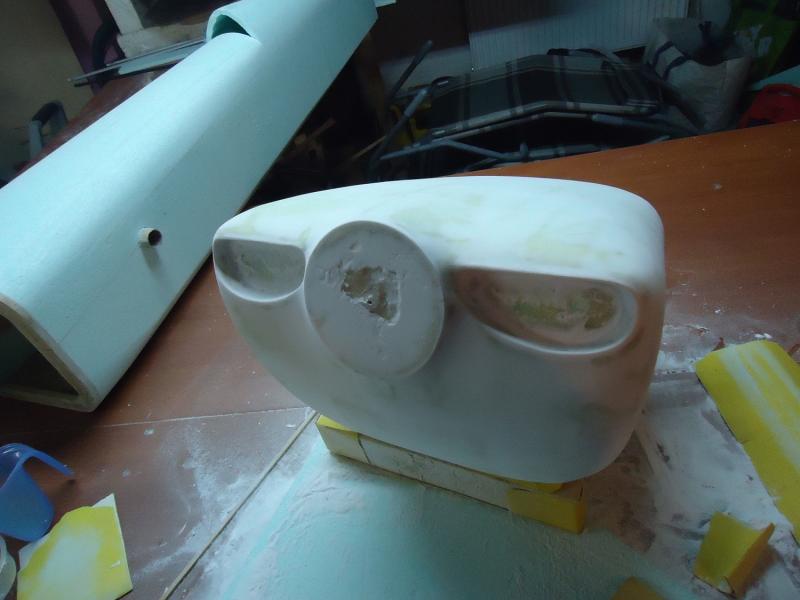

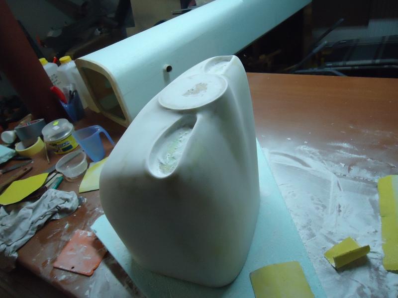

Damian73 Opublikowano 30 Października 2015 Autor Opublikowano 30 Października 2015 Maska jest wycięta ręcznie w styropianie i pokrtya tkaniną szklaną z żywicą, następnie zrobiłem szpachlówkę z żywicy i mikrobalonu.
Damian73 Opublikowano 30 Października 2015 Autor Opublikowano 30 Października 2015 Dzisiaj prawie skończyłem maskę, jeszcze trochę szlifowania i będzie ok.

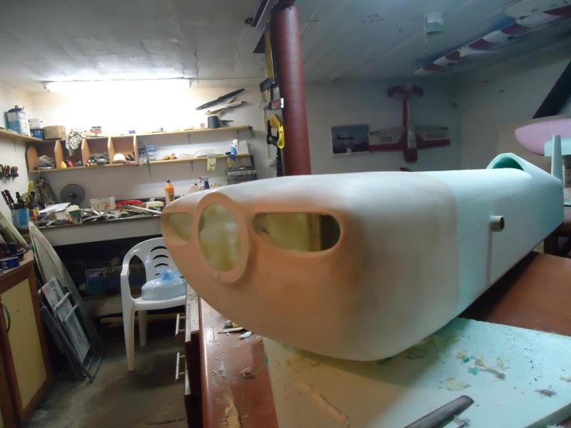

Shock Opublikowano 30 Października 2015 Opublikowano 30 Października 2015 Świetne to coś - jak to nazwiesz ?? Zastanawia mnie tylko jak Ty przykręcisz silnik do tego wielkiego otworu we wrędze
Damian73 Opublikowano 30 Października 2015 Autor Opublikowano 30 Października 2015 Rafał jeżeli chodzi o nazwę to jeszcze do końca nie wiem, silnik będzie zamontowany na amortyzatorach tak jak w pralce automatycznej, a tak poważnie to zrobię domek z laminatu dokręcany właśnie do tej wręgi.

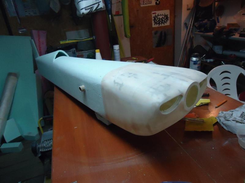

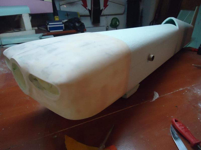

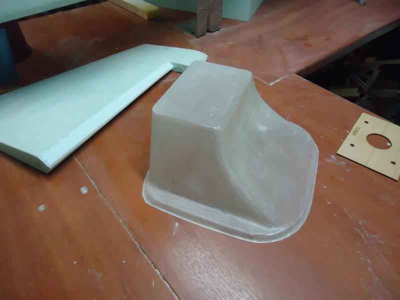

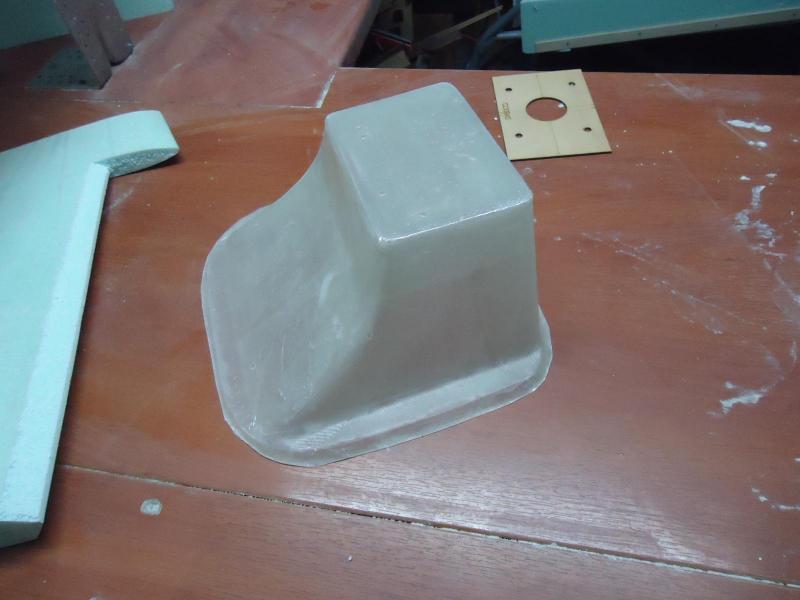

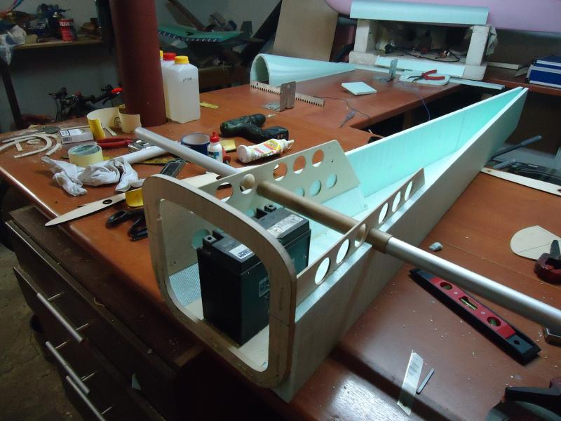

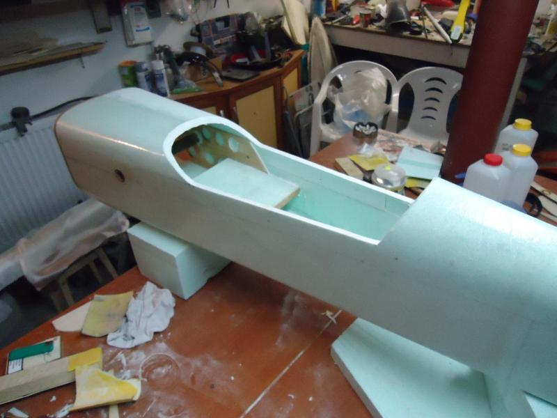

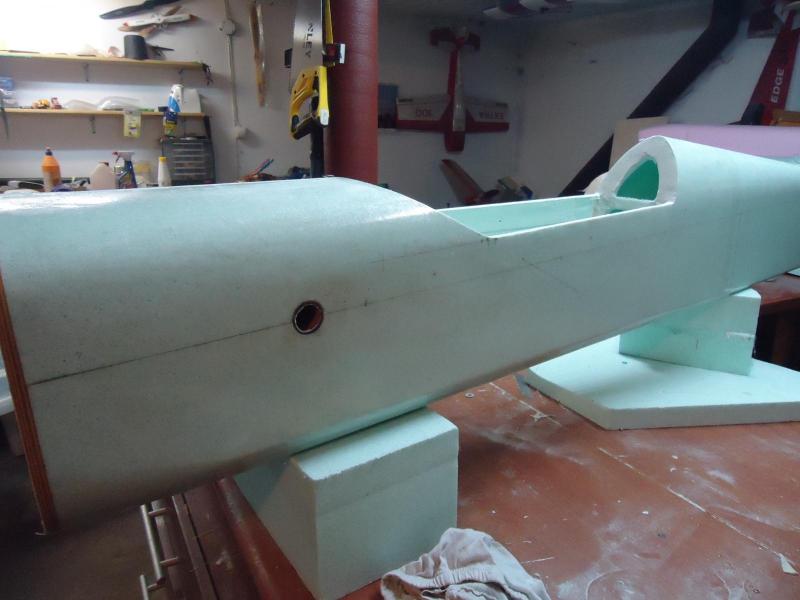

Damian73 Opublikowano 16 Listopada 2015 Autor Opublikowano 16 Listopada 2015 Witam, trochę czasu udało się zorganizować i coś tam zrobiłem przy modelu, ale to jeszcze potrwa zanim będzie finał. 1
andrzej351 Opublikowano 18 Listopada 2015 Opublikowano 18 Listopada 2015 bardzo ładnie to wszystko zaczyna wyglądać .
Damian73 Opublikowano 18 Listopada 2015 Autor Opublikowano 18 Listopada 2015 Dzięki Andrzej, ale jeszcze mam z nim sporo roboty, no i zobaczymy co z wagą.

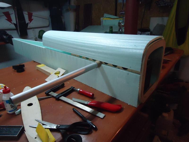

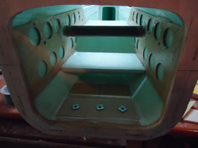

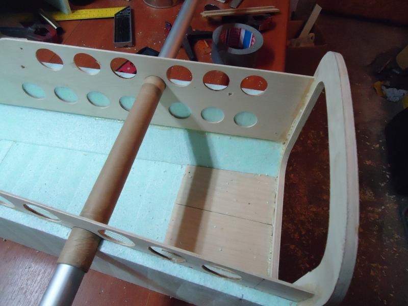

kesto Opublikowano 19 Listopada 2015 Opublikowano 19 Listopada 2015 Czego będzie trzymało się podwozie? Ta deseczka z nakrętkami kłowymi jest wklejona tylko w styrodur?
Damian73 Opublikowano 19 Listopada 2015 Autor Opublikowano 19 Listopada 2015 Krzysztof, pierwsza sklejka, ta dłuższa jest wklejona w wręgę i przyklejona do styropianu nie styroduru na to tkanina szklana z żywicą, czego na zdjęciu nie widać, następnie ta sklejka o której piszesz i jeszcze od spodu pasek sklejki o szer. 4 cm. również zalaminowany do którego przylega podwozie, taka przekładka o grubości 1 cm spokojnie wytrzymie
msp-elektronik Opublikowano 19 Listopada 2015 Opublikowano 19 Listopada 2015 Też patrzyłem na tą sklejkę podwoziową i nie wzbudziło to mojego zaufania w razie twardego lądowania. Osobiście związałbym ją na końcu z bocznymi sklejkami przez które przechodzi rura skrzydeł.
kesto Opublikowano 20 Listopada 2015 Opublikowano 20 Listopada 2015 Osobiście związałbym ją na końcu z bocznymi sklejkami przez które przechodzi rura skrzydeł. Też tak myślę.

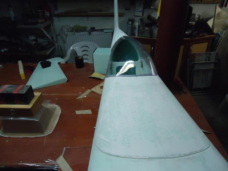

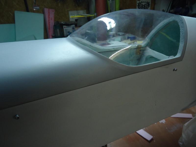

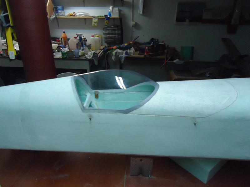

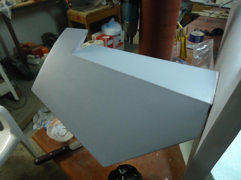

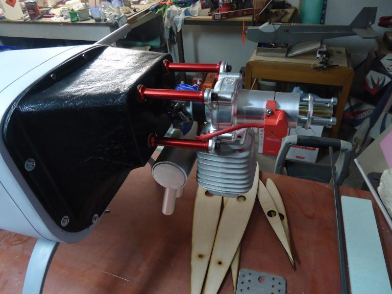

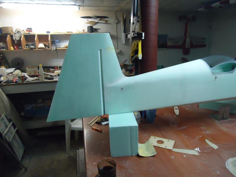

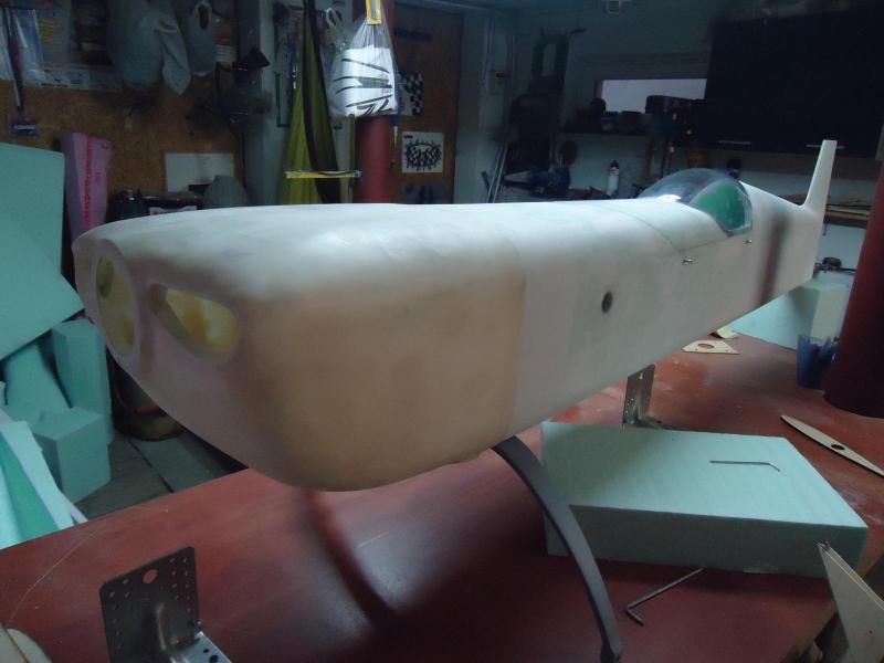

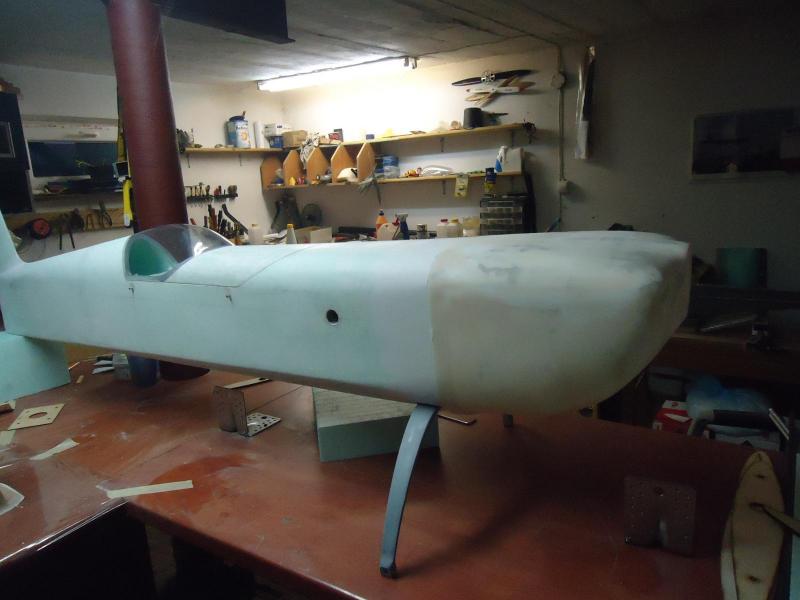

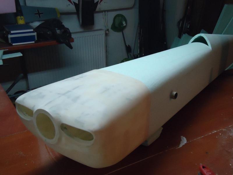

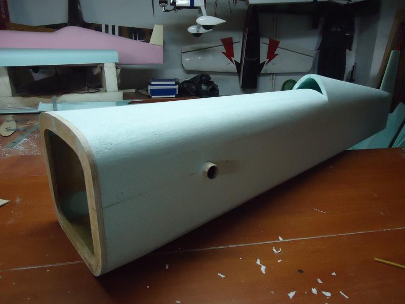

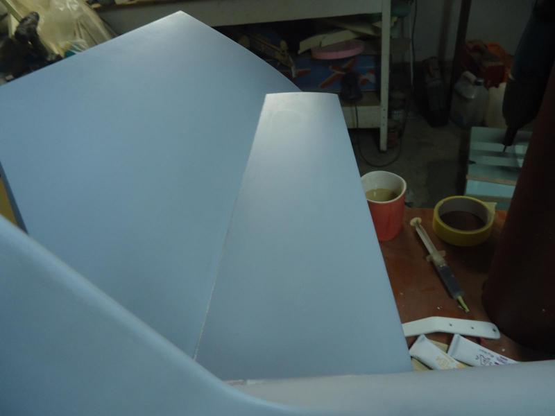

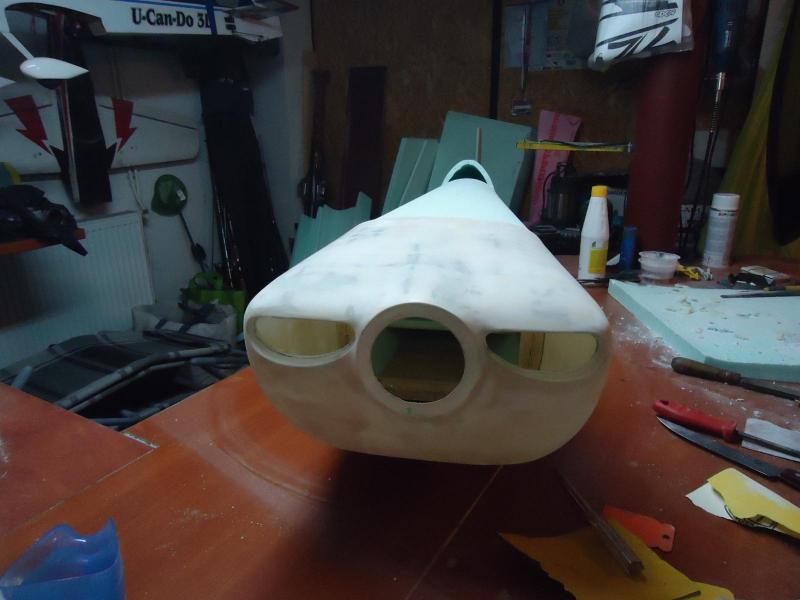

Damian73 Opublikowano 2 Grudnia 2015 Autor Opublikowano 2 Grudnia 2015 Witam, trochę czasu minęło, ale udało się coś zrobić przy modelu, tak więc, silnik dopasowany, kadłub pomalowany podkładem, lewy statecznik też gotowy, pozostaje skończyć prawy statecznik i skrzydła.
