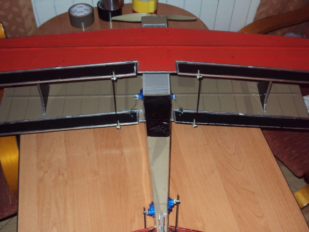

enter1978 Opublikowano 7 Listopada 2015 Opublikowano 7 Listopada 2015 Właśnie prawie skończyłem swój nowy model, ultimate z podkładów pod pod panele 5,5mm. Dziś planuję oblot bo zostało mi tylko połączenie lotek, za chwilę sie za to zabieram , do lotek przykręcę dźwignie sterów i połączę je prętem węglowym 2mm. Mam problem z estetyką, mój problem polega na tym że nienawidzę malować, budowa modelu sprawia mi wiele przyjemności ale malowanie go to już jest gorsze niż kara, i nie chodzi tylko o pomalowanie modelu, ja ogólnie nienawidzę używania pędzli kredek itp, dla mnie malowanie czegokolwiek to tortura, i ani tego nie lubię ani tego nie umiem. Co widać po tym modelu, pomalowałem markerem kawałek ogona i miałem juz dość. Za to bardzo lubię wymachiwać pistoletem lakierniczym, więc może się zaopatrzę w aerograf , choć może on co najmniej dziwnie wyglądać przy moim kompresorze który ma 300 litrowy zbiornik. Albo pójdę w stronę kalkomani , wszystko aby nie malowanie rękami, pędzlami czy innymi pisakami. Model jeszcze nie jest do końca oklejony taśmą , jeśli coś budzi wątpliwości to prosił bym o podpowiedź co poprawić nim go spróbuję ulotnić i ewentualnie uszkodzić
sławek Opublikowano 7 Listopada 2015 Opublikowano 7 Listopada 2015 Lepiej jest kryć taśmą klejącą wzdłuż skrzydła a nie w poprzek -owszem teraz zakładki utworzyły coś na wzór "pokrytej konstrukcji" ale nie oto chodzi w takim kryciu . Kadłub dobrze jest kryć w całości po sklejeniu (ale jeszcze przed wklejeniem elementów które by przeszkadzały takich jak usterzenie itp ) wzmocni to wtedy miejsca jego sklejania . Drobiazgi ale w sumie razem mogą zwiększyć wytrzymałość modelu . Troszkę szkoda że stronisz od pędzla - ładne wykończenie to polowa sukcesu wyglądu modelu. Zawsze można sobie ułatwić życie : pokryć czymś o jednolitym kolorze lub tak zamalować model a na to dekoracje z wyciętej kolorowej folii np http://images36.fotosik.pl/113/7862efe71bd618db.jpg Inna metoda to druk laserowy (bo wodoodporny) - zaprojektowane w jakimkolwiek programie graficznym poszycie naklejane na wikol - w całości lub tylko elementy czy oznaczenia np http://pfmrc.eu/index.php?/topic/32414-auto%C5%BCyro-wsp%C3%B3%C5%82osiowe-coaxial/

enter1978 Opublikowano 7 Listopada 2015 Autor Opublikowano 7 Listopada 2015 Sławku, co do oklejania taśmą , po długości jest i wygodniej i szybciej, ja musiałem oklejać w poprzek ponieważ pianka była wygięta i w ten sposób oklejając udało się płaty wyprostować. Chodzi mi o to że pianka w opakowaniu po długości była prosta ale na szerokość była zaokrąglona. Co do wyposażenia to model, warzy 570g do lotu, silnik BL2215/25 ma mieć 950g ciągu na pakiecie 3S, i na pakiecie 3s będzie oblot a później spróbuję jak będzie na pakiecie 2S , bo mam taki zbędny i nie mam dla niego zastosowania, regulator 40A . Na razie się motam z tymi lotkami , miały być przykręcone do lotek dźwignie sterów ale jak się okazało mam tylko 2szt a potrzeba cztery , więc już wykonałem dźwignie ze sklejki 3mm i za chwilę je wkleję w lotki.

Bartek Piękoś Opublikowano 8 Listopada 2015 Opublikowano 8 Listopada 2015 Ładnie wyszedł. Sklejka 3mm na dźwignie jest 2x za gruba. Niepotrzebnie. Wykłon 2st. to wcale nie jest mały wykłon. Wyprostuj ten SK, i sprawdź czy nie ma zwichrzeń w geometrii. Przetestuj, dopiero będziesz wiedział, czy zmieniać wykłon. Miejsce do latania - już wiesz. Nie spiesz się. Poczekaj na odpowiednie warunki. Trzymam kciuki.
enter1978 Opublikowano 8 Listopada 2015 Autor Opublikowano 8 Listopada 2015 Silnik już zamontowany i model gotowy do oblotu nr 2 , wykłon dałem około 3,5 stopnia, jak go ulotnię i znowu nie rozbiję to będę eksperymentował z ustawieniami. Tak wygląda po naprawie A tak wmontowałem dźwignie sterów, lotki naciąłem tak że dźwignie ciasno wchodziły, i wkleiłem je na poxipol.
