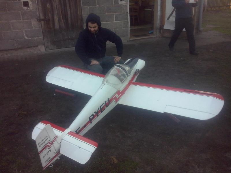

robloz Opublikowano 13 Listopada 2015 Opublikowano 13 Listopada 2015 Jestem w trakcie budowy modelu makiety samolotu D31 Turbulent Skala 1:3 Rozp. ok 2m. Potrzebuję pomocy w doborze koloru foli. Może ma ktoś możliwość porównania koloru folii z fotką? Z czerwonej i niebieskiej są w sklepach po trzy odcienie. Czy te będą odpowiednie ( nie chcę zamówić , a będzie jej sporo, a póżniej się okaże że za jasna) http://www.modele.sklep.pl/pl/Katalog/MATERIALY-DO-BUDOWY-MODELI/Folie-bibuly-i-papier-japonski/Oracover-Standard/184-Oracover-Standard/Standard-Red.html?dm=icon&ob=p.cdate&od=DESC&pp=40&producer=3109 http://www.modele.sklep.pl/pl/Katalog/MATERIALY-DO-BUDOWY-MODELI/Folie-bibuly-i-papier-japonski/Oracover-Standard/184-Oracover-Standard/Standard-Blue.html?dm=icon&ob=p.cdate&od=DESC&pp=40&producer=3109
