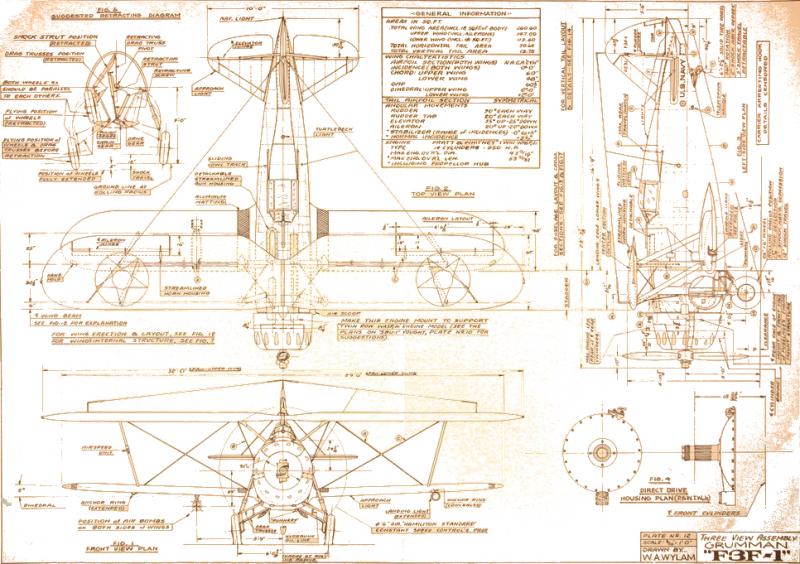

mar.nod Opublikowano 16 Listopada 2015 Opublikowano 16 Listopada 2015 Witam po długiej przerwie na forum. Samo życie. Pracuję nad pewnymi elementami konstrukcji zawieszenia i ponieważ jestem okularnikiem stwierdziłem,że okulary mają zawiasy. Miniaturowe,które w warunkach domowych są nie do wykonania. Mówiąc krótko,może jakieś nietypowe pomysły,z życia wzięte,elementy z którymi się spotykamy. Ktoś je zauważy,inny nie. Mogą przydać się wszystkim. Rozkręcam wszystkie stare telefony komórkowe(znajomi mi przynoszą). Potęga mini śrubek,itd. Może to dobry pomysł,może nie. Tak sobie pomyślałem. RWD poleci wiosną. Mikołaj obiecał mi symulator(podobno niezły). Myślę,że pomysł nie jest zły. Pozdrawiam wszystkich. By zachęcić do dyskusji pokażę rysunki-plany opracowane przez pana W.A Wylama. To jedno z wyzwań dla modelarza. Zawieszenie Grummana F3F1. Pomysł w górnym lewym rogu. Genialny w swej prostocie. Nie bawi się w łamanie podwozia jak w oryginale,tylko je chowa,uzyskując ten sam efekt wizualny. Tylko jak to rozwiązać.
f-150 Opublikowano 17 Listopada 2015 Opublikowano 17 Listopada 2015 Po pierwsze mylisz podwozia."Łamane" jest w F4F i jest bez problemu do zrobienia.Poza tym to są rysunki samolotu a nie modelu.Wylam nie rysował modeli.
mar.nod Opublikowano 21 Listopada 2015 Autor Opublikowano 21 Listopada 2015 Witam. Dokładnie,to rysunek samolotu. Mówiąc o łamanym,miałem na myśli,że "amortyzator" jest łamany. Nie buduję na podstawie planów,czasami podglądam,porównuję osiągnięte parametry. Koncepcja jest moja,jeśli nie polecą to przynajmniej będą wyglądały na półce. PS.Jak określić,wskazany w lewym rogu rysunek? Oryginalne zawieszenie tak się nie składało. Jest to jednak jakaś sugestia dla modelarza. Myślę,że jest to rysunek samolotu do opracowania przez modelarza. Pozdrawiam.
BRoman Opublikowano 21 Listopada 2015 Opublikowano 21 Listopada 2015 Rysunek jak najbardziej pokazuje co się działo w oryginale z podwoziem.I w modelu ma być tak samo. Przy okazji zadzwoń do Składnicy Modelarskiej w Krakowie bo mają super dokładny kadłub Grummana ale czy to jest ten model nie wiem . To niedokończony model nieżyjącego już p. Kuszilka z Krakowa. Wykonanie ze wszystkimi szczegółami (nity, blachy itd) . To miał być model na 10 ccm na uwięzi. Pamiętam z wizyty w warsztacie p. Kuszilka , że podwozie było zrobione z wszystkimi detalami bo pokazywał mi jak działa. Były także płaty-akurat wykonywał imitacje szycia płótna pokrycia do szkieletu. Może coś wiedzą więcej .

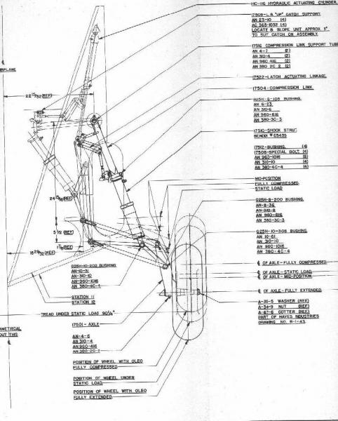

mar.nod Opublikowano 22 Listopada 2015 Autor Opublikowano 22 Listopada 2015 Oryginalnie podwozie składało się tak Myślę,że to co p.Wylam narysował to sugestia dla modelarza.
