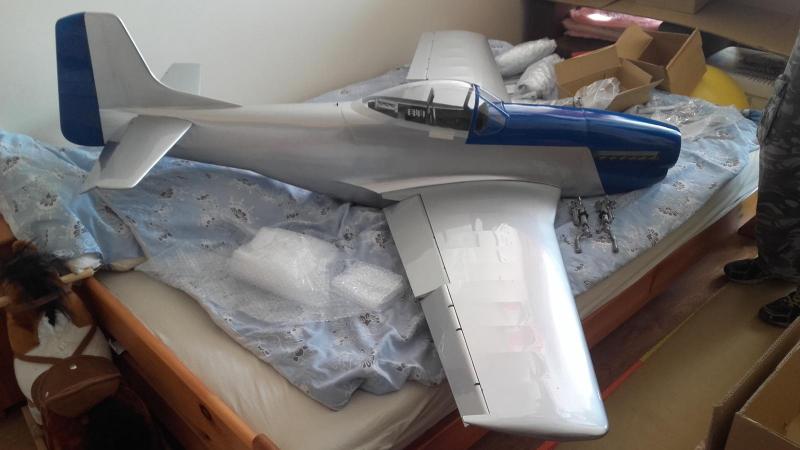

Kwazio Opublikowano 20 Lutego 2017 Opublikowano 20 Lutego 2017 Pokleiłem i spasowałem z kadłubem mordkę silnika. Dopasowałem na ciepło (150 C) kabinkę - planuję przykleić ją na "Formula 560", więc musi ładnie przylegać. Teraz właśnie kleję statecznik pionowy z poziomym, a jutro wkleję je w kadłub. Działajcie Panowie działajcie, ja i tak mam fory...

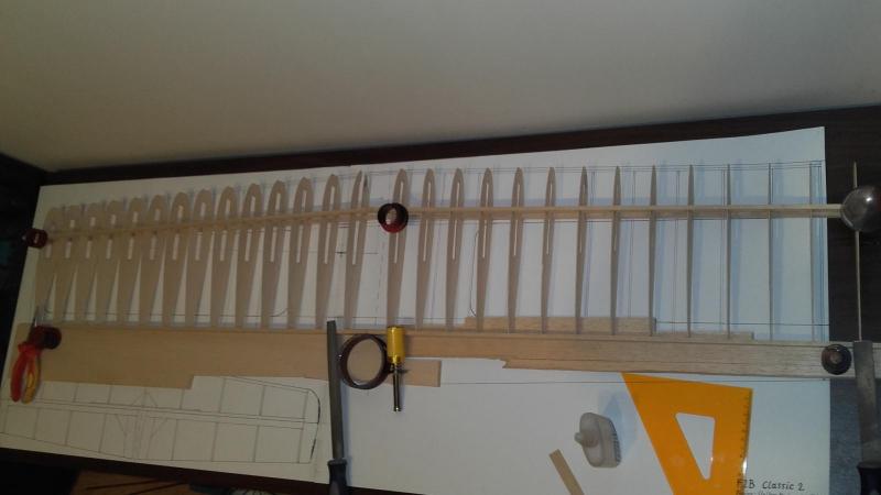

skuter Opublikowano 21 Lutego 2017 Opublikowano 21 Lutego 2017 Dzięki za pozdrowienia monter ☺. Wczoraj go zdjąłem z półki i podumałem nad nim chwile. Fajna impreza warbirdowa szykuje się pod koniec lipca w Bobrownikach i fajnie byłoby się pokazać ale nie wiem czy zdążę z P40 ka. Na pewno będę z Mustangiem i Corsarzem. Na chwilę obecną stół mam zajęty skrzydłami do f2b więc Warhawk musi jeszcze poczekać. 1
monter1 Opublikowano 22 Lutego 2017 Autor Opublikowano 22 Lutego 2017 Dzięki za pozdrowienia monter ☺. Wczoraj go zdjąłem z półki i podumałem nad nim chwile. Fajna impreza warbirdowa szykuje się pod koniec lipca w Bobrownikach i fajnie byłoby się pokazać ale nie wiem czy zdążę z P40 ka. Na pewno będę z Mustangiem i Corsarzem. Na chwilę obecną stół mam zajęty skrzydłami do f2b więc Warhawk musi jeszcze poczekać. Fajnie wygląda. Mam oczywiście pytanie czym malujesz linie na skrzydłach??
skuter Opublikowano 22 Lutego 2017 Opublikowano 22 Lutego 2017 Corsair jest pokrywany japonką na Nitrocellon i malowany Humbrolami do plastików. Następnie linie są robione markerami do CD i całość jest pomalowana lakierem bezbarwnym poliuretanowym do drewna. Na P40 kupiłem Humbrole w Sprayu i pokryje bezbarwnym akrylem matowym. Wychodzi bardzo ładnie.
