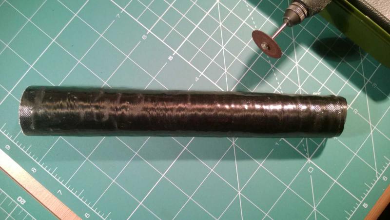

Przez weekend zrobiłem z materiałów, które akurat miałem pod ręką stożkową rurkę, którą może jeszcze w tygodniu uda mi się wkleić i w finale skleić do kupy kadłub, który jest na szczęście tylko w dwóch kawałkach.
Rurka wygląda tak:
Zrobiona jest z węgla, tkaniny 100g/m i żywicy 40min.
Sposób wykonania: na rurkę PCV fi 28 nawinąłem taśmę izolacyjną tak, aby powstał stożek o wymiarach pasujących mi do wnętrza kadłuba pomniejszony o spodziewaną grubość wykonywanej rurki wzmacniającej. Na taśmę izolacyjną nawinąłem 3 warstwy cienkiej folii aluminiowej. Dalej owinąłem to taśmą węglową i zalamninowałem na całej powierzchni żywicą. Po wyschnięciu nałożyłem jedną warstwę tkaniny i ponownie zalaminowałem.
Miałem problem z rozdzieleniem kopytka od rurki więc rurkę przeciąłem. Zeszło bez problemu.
Grubość rurki stożkowej ok. 1mm, a waga 21g.
Jeszcze nie podjąłem decyzji czy wklejać całość czy trochę skrócić.
Wyjdzie w praniu.

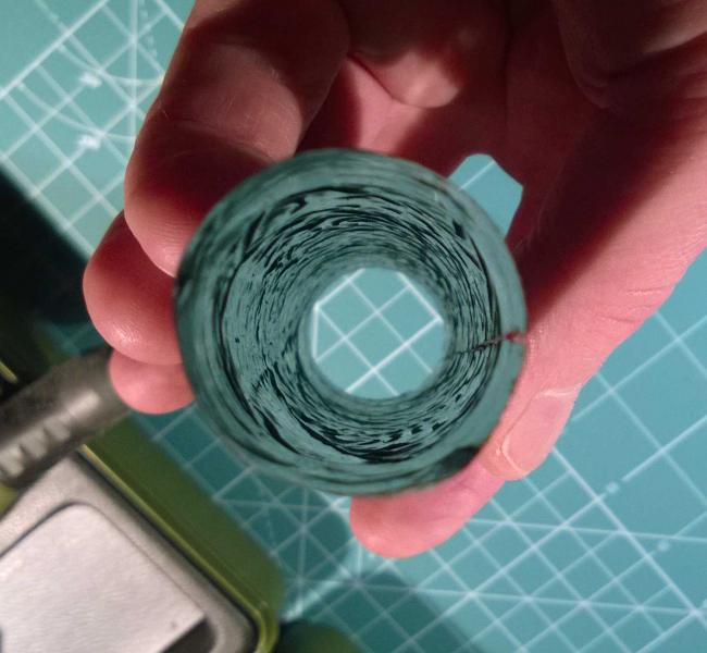

Rurka wewnątrz prezentuje się tak:

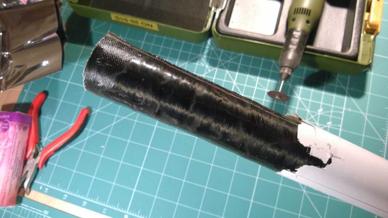

A tak wyglądają wstępne przymiarki:
Gdybyście mieli jakieś uwagi bądź sugestie to zapraszam do pisania.

Panie Marku - kierunek położenia rowingu węglowego jest chyba z lekka nietrafiony.
A jaki powinien być?
Wzdłuż rurki. Teraz mocniejsze jest to szkło w środku niż węgiel. Robiłem taki wynalazek do swojego Falcona.
Tak jak pisze Jurek - nie musi być taka długa. Po 2cm od krawędzi uszkodzenia to juz i tak za duży zapas.

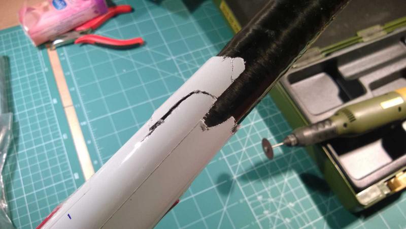

U mnie w drugim podejściu wyszła na tyle dobrze spasowana, że musiałem wkładać ją przez kabinę i przeciągać aż do miejsca złamania. Inaczej nie chciała wejść (w końcu to fragment stożka). Za to ogon wszedł na wcisk. Wkleiłem w obie części na żywicę z wypełniaczem. Póżniej szlifowanie ukosem framgentów fabrycznego kadłuba. Jedno laminowanie od zewnątrz z delaminażem a końcowe lekkim szkiełkiem i ściśnięte mylarem przesmarowanym rozdzielaczem. Jak komuś nie przeszkadza łata to nawet nie trzeba malować.
Marek, widać pęknięcia na kadłubie a zanim zaczniesz kleić nawierć na ich końcach 2mm otworki . zapobiegnie to dalszemu pękaniu.

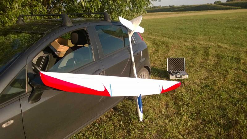

  • 1 rok później...
IDEAL otrzymał w ubiegłym tygodniu graty do FPV.
Zrobiłem też pierwsze loty w goglach ... fajna zabawa  :)
Latałem na razie koło nogi do 500m max.
Jak poprawię jakość linku video to wypuszczę się troszkę dalej.
Nigdy nie miałem platformy FPV, lecz wydaje mi się, że IDEAL nieźle się do tego celu nadaje.
To tak jakby to było jego trzecie życie  ;)
