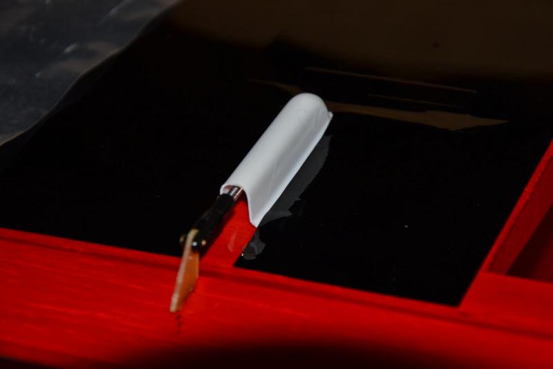

Mam pytanie, czy ma ktoś może jakiś patent jak dobrze przykleić Vkę do ogona? Żywica trochę schnie i nie wiem za bardzo jak to dobrze unieruchomić.
Hej,
Jeżeli zaginęła Ci załączona do modelu instrukcja to proszę bardzo: http://www.topmodelcz.cz/resources/upload/data/37_Astra%20V%20n%E1vod%20web.pdf na 6-tej stronie jest "patent" jak przykleić V-kę. Kluczem jest żywica 5 minutowa i cierpliwość. Jeżeli nie potrafisz wymyśleć stabilnego mocowania kadłuba do deski montażowej lub stołu I podpórek bocznych to wystarczy jak przytrzymasz rękoma V-kę I kadłub przez 5 minut i po sparwie :-) Co do złączy XT60 to również w tym modelu zastosuj o będziesz mógł przekładać akumulator do innego modelu w razie potrzeby. Jeżeli nie musisz walczyć o każdy gram o po co komplikować sobie życie?

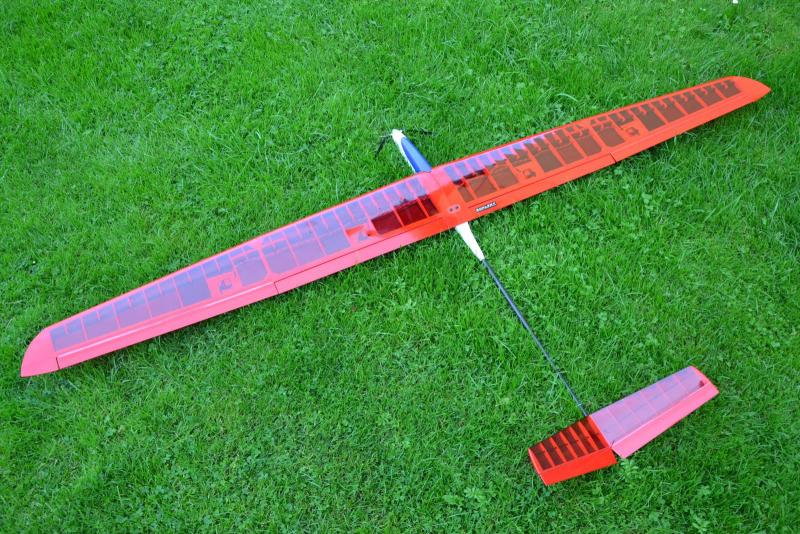

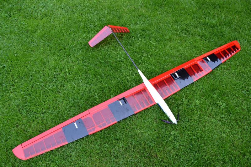

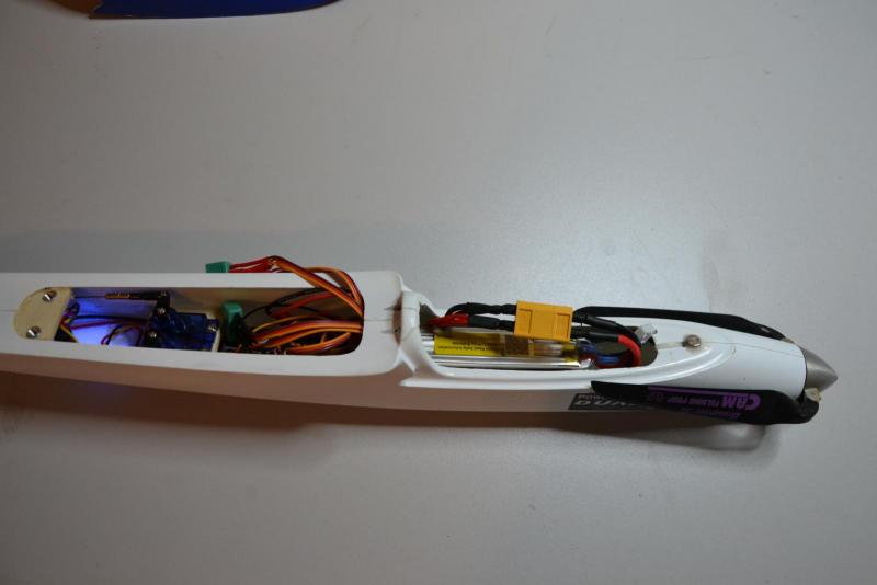

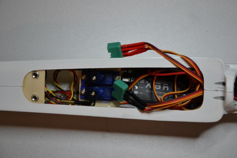

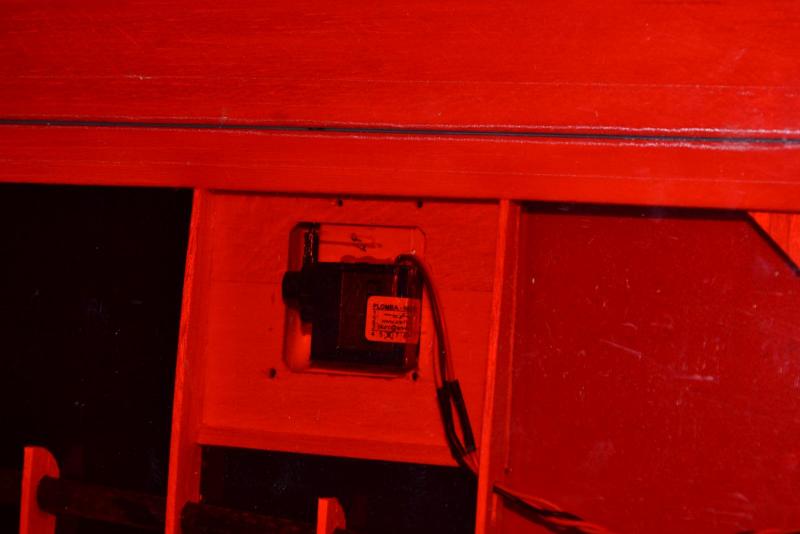

Właśnie zorientowałem się, że rozpocząłem ten temat i go nie skończyłem. ASTRA oczywiście została ukończona i lata. Poniżej przedstawię setup jaki zastosowałem oraz kilka zdjęć. Może komuś się przyda.
  • Regulator Dualsky 22A XC-22-Lite
  • Silnik Dualsky XM2830EA-10
  • UBEC Foxy 3A
  • Kołpak alu 30/3.17/6

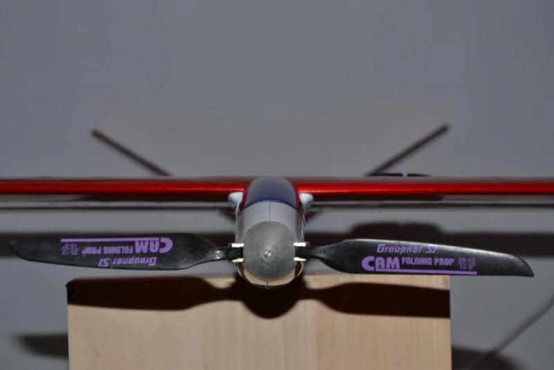

  • Śmigło CAM  Folding PROP 10x5

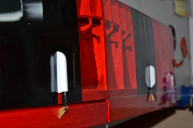

  • Serwa 6x TowerPro SG92R
  • Pakiet Dualsky 3S 1500mAh
Model w locie bardzo spokojny i wolny. Fajnie łąpie termikę. Nie raz zdarzało mi się polatać nawet bez włączania silnika. Oczywiście przy większym wietrze pojawiają się kłopoty i trzeba uważać. Kilka zdjęć w locie tutaj http://pfmrc.eu/index.php?/topic/29017-lotnisko-modelarskie-kęty/?p=621397
