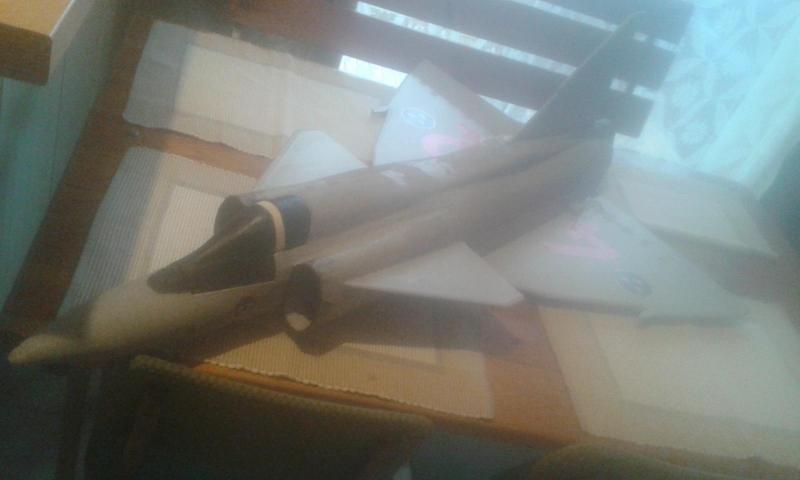

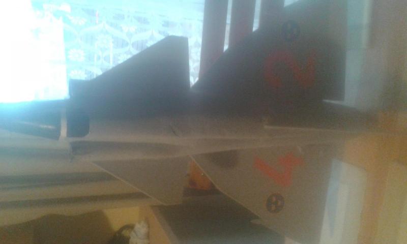

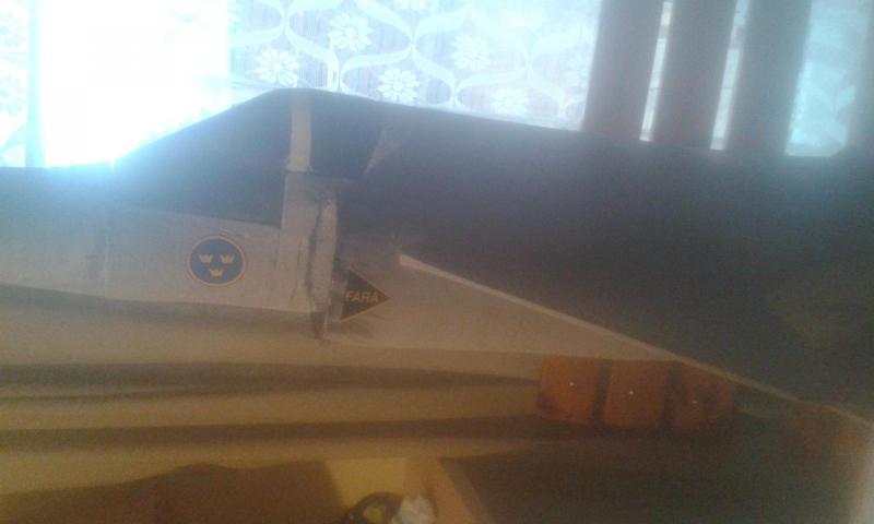

grazli Opublikowano 19 Lutego 2016 Udostępnij Opublikowano 19 Lutego 2016 cześć mój viggen waży 800g +pakiet przewężenie zrobiłem na 55mm plastikowy kubeczek kolega Blako miał przyjemność go oblatać.Lata na płaskich skrzydłach z foamixu 5 mm i jest ok Odnośnik do komentarza Udostępnij na innych stronach Więcej opcji udostępniania...
Andrzej Klos Opublikowano 19 Lutego 2016 Udostępnij Opublikowano 19 Lutego 2016 cześć mój viggen waży 800g +pakiet przewężenie zrobiłem na 55mm plastikowy kubeczek kolega Blako miał przyjemność go oblatać.Lata na płaskich skrzydłach z foamixu 5 mm i jest ok Super zdjecia! Odnośnik do komentarza Udostępnij na innych stronach Więcej opcji udostępniania...
