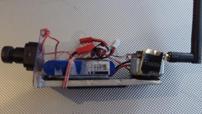

Pietuh Opublikowano 25 Stycznia 2016 Opublikowano 25 Stycznia 2016 FPV możesz założyć na co chcesz, ja mam taki do montażu w "tri minuty" na dowolny model latający, pływający, jeżdżący a trochę inny zestaw na nurkujący Na tym latam do 4km.
mikpasz Opublikowano 25 Stycznia 2016 Autor Opublikowano 25 Stycznia 2016 Fajny, ale strasznie brzydki (przynajmniej dla mnie).
