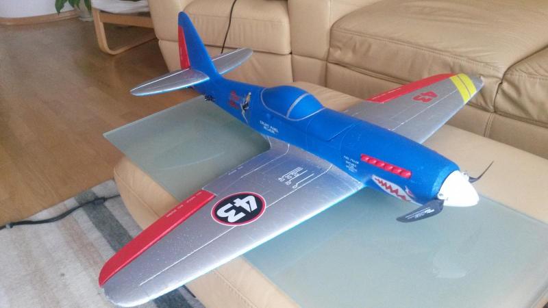

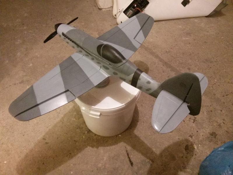

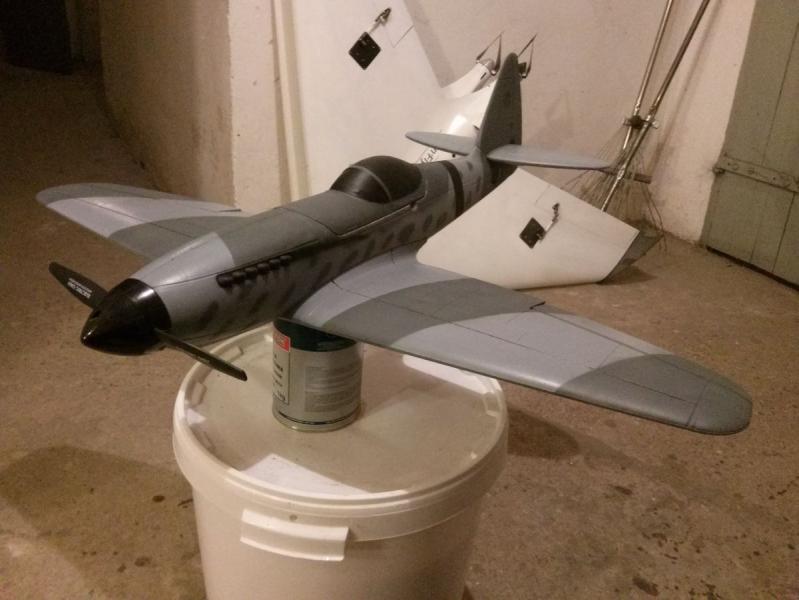

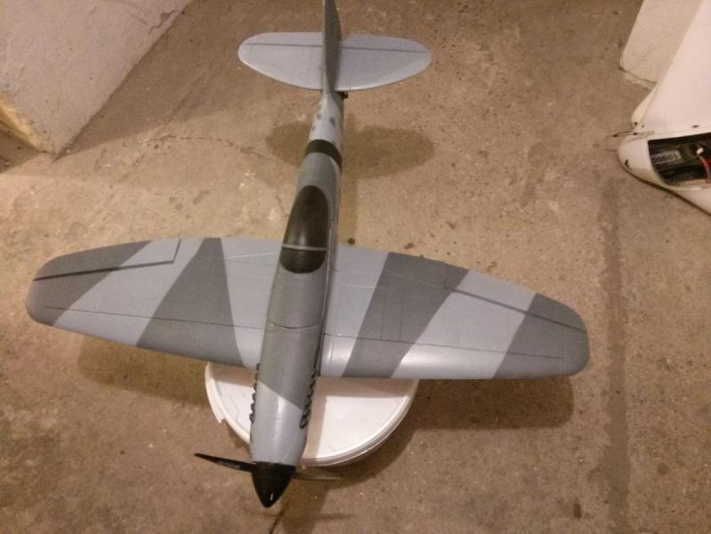

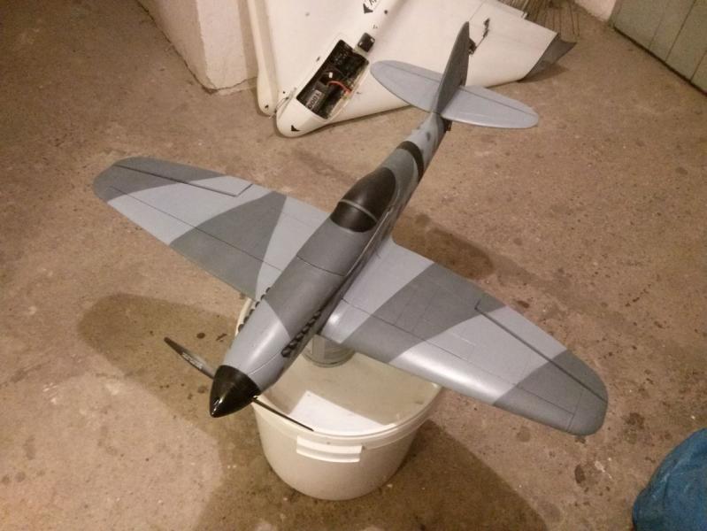

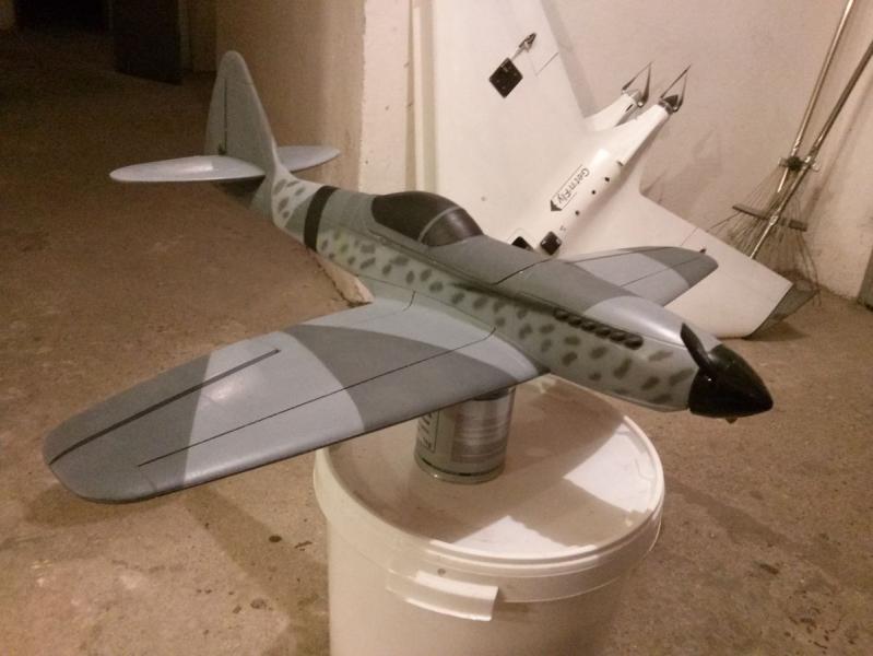

pengo Opublikowano 16 Stycznia 2016 Opublikowano 16 Stycznia 2016 Witam Ostatnio chciałem polatać i okazało się że nie mam za bardzo czym, budowa B-25 zajmie jeszcze rok albo i lepiej, piper czeka na remont silnika, a z elektryków została elektronika Wybór padł na samolocik ze stajni multiplexa który już kiedyś miałem na oku. Zdjęć podczas składania nie robiłem ponieważ to nie jest budowa modelu. Z racji że muszę poćwiczyć malowanie aerografem a taki samolot nigdy nie istniał, malować go można jak komu się podoba Do środka wrzuciłem Silnik Ray 3536/08 Regulator 30A 3 serwa mini Bateria Lipo 3s 2200 Od siebie dodałem kołpak plastikowy, w zestawie był piankowy który szpecił model. Pokryłem jedną warstwą maty 25g otwieraną kabinkę. Dwa powody miałem aby to zrobić... nigdy nie laminowałem i czas to nadrobić. Drugim powodem była giętkość pianki. W miejscu gdzie się ją łapie palcami aby zdjąć, robiły się wgniecenia od palców (tak mocno trzymają oryginalne zaczepy) Waga do lotu wyszła 790g Nie zrobiłem ruchomego steru kierunku co zaoszczędziło mi kilka gram Mam nadzieje ze jutro zrobię oblot

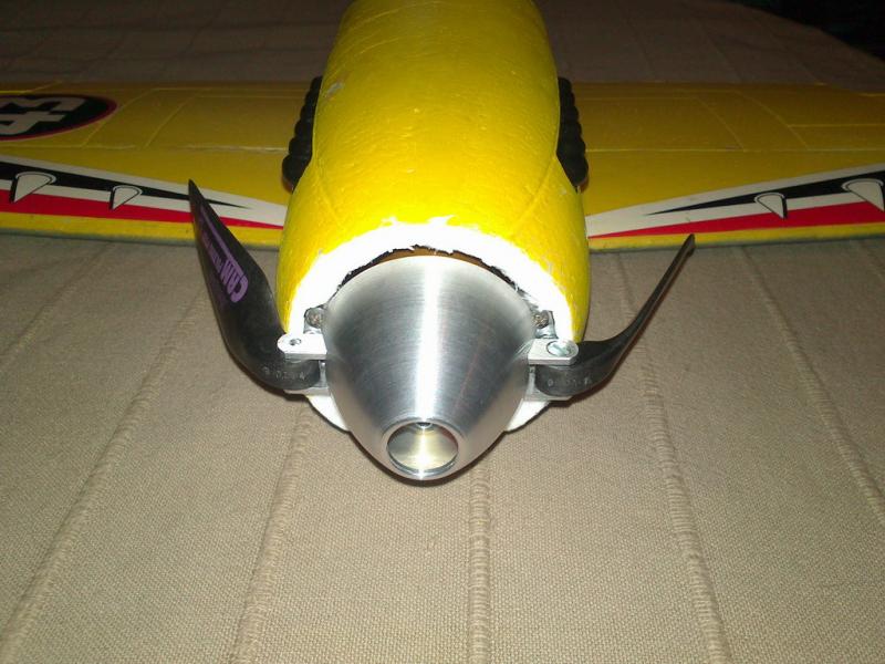

M.Ch. Opublikowano 16 Stycznia 2016 Opublikowano 16 Stycznia 2016 Cześć, będziesz bardzo zadowolony - to super model!!! Ma tylko tendencję do lekkiego myszkowania przy pewnej prędkości - ok. 90 km/h. Zdecydowanie polecam śmigło składane. Też latałem na stałym, ale jednak często nie wytrzymywało lądowań i łożyska silnika też swoje dostały. Model może latać b. szybko, ale również niewiarygodnie (haj na teaki samolot) wolno. Podejście do lądowania np. bardzo wolne - niesamowicie szybuje. Ja zrobiłem 4 serwa, ale SK faktycznie niepotrzebny. Silnik 100g 1640 KV, smigło 8x4 lub 8x6 - najpierw APC, później składane Graupner'a. Regiel 60A, bateria 3S 2700 lub 2200 mAh. 850g do lotu na 2200 mAh. Wspaniałe dwa sezony za mną - teraz wymaga odświeżenia malowania i lekkich napraw. 1

pengo Opublikowano 21 Stycznia 2016 Autor Opublikowano 21 Stycznia 2016 4 starty i 4 lądowania Faktycznie model jest szybki i potrafi bardzo wolno szybować. Musiałem zmniejszyć w aparaturze wychyły sterów o 50% ponieważ był bardzo nerwowy, ale wszystkie popychacze były w orczykach zamocowane na ostatniej dziurce teraz wiem że niepotrzebnie. Śmigła jeszcze nie połamałem. Filmiki wyszły bardzo nieostre i ciężko z tego coś zmontować, w ten weekend wezmę inne kamerę i kamerzystę będę chciał zalaminować skrzydło i kadłub tkaniną 25g ale to jeszcze nie teraz. Problem jest tylko z odchodzącą farbą która słabo się trzyma pianki. Ogólnie model udany, idealny na szybki wypad na lotnisko gdy nie mam zbyt wiele czasu.
Pit Opublikowano 21 Stycznia 2016 Opublikowano 21 Stycznia 2016 Też miałem ten model. Śmigło zrób czym prędzej składane (pasuje kołpak od Cularisa). Model jest wymagający w pilotażu z uwagi na prędkość. Szkoda, że nie podłączyłeś steru kierunku, nie jest wcale bezużyteczny jak to niektórzy użytkownicy piszą. Model generalnie służy do pobudzania produkcji adrenaliny, 100% skupienia przez 100% czasu lotu. Lot rekreacyjny nie istnieje. Jeżeli lubisz takie latanie to będziesz bardzo zadowolony. Aaaaa no i można latać przy takim wietrze, że inni nawet nie myślą o wyjściu na lotnisko.

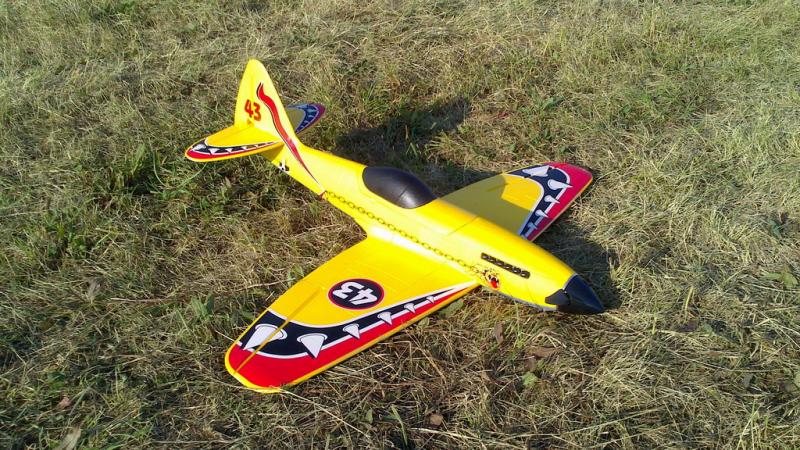

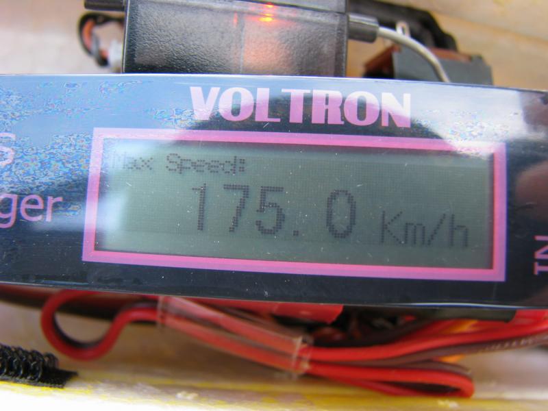

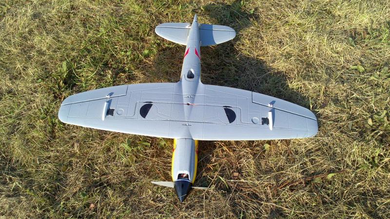

prezes_wojtek Opublikowano 22 Stycznia 2016 Opublikowano 22 Stycznia 2016 To ja się pochwalę swoim: https://goo.gl/photos/79Mwv5YQ4v3jKsBu5 Pięknie lata - to chyba mój ulubiony samolot w "stani". Przy okazji przemolowywania dostał ster kierunku i GPS - jutro będziemy mierzyć ile "do setki" Edit: 171,3 km/h na APC 9x9 i 3S 196,3 km/h na APC 9x9 i 4S... aż się spalił 30A regulator
