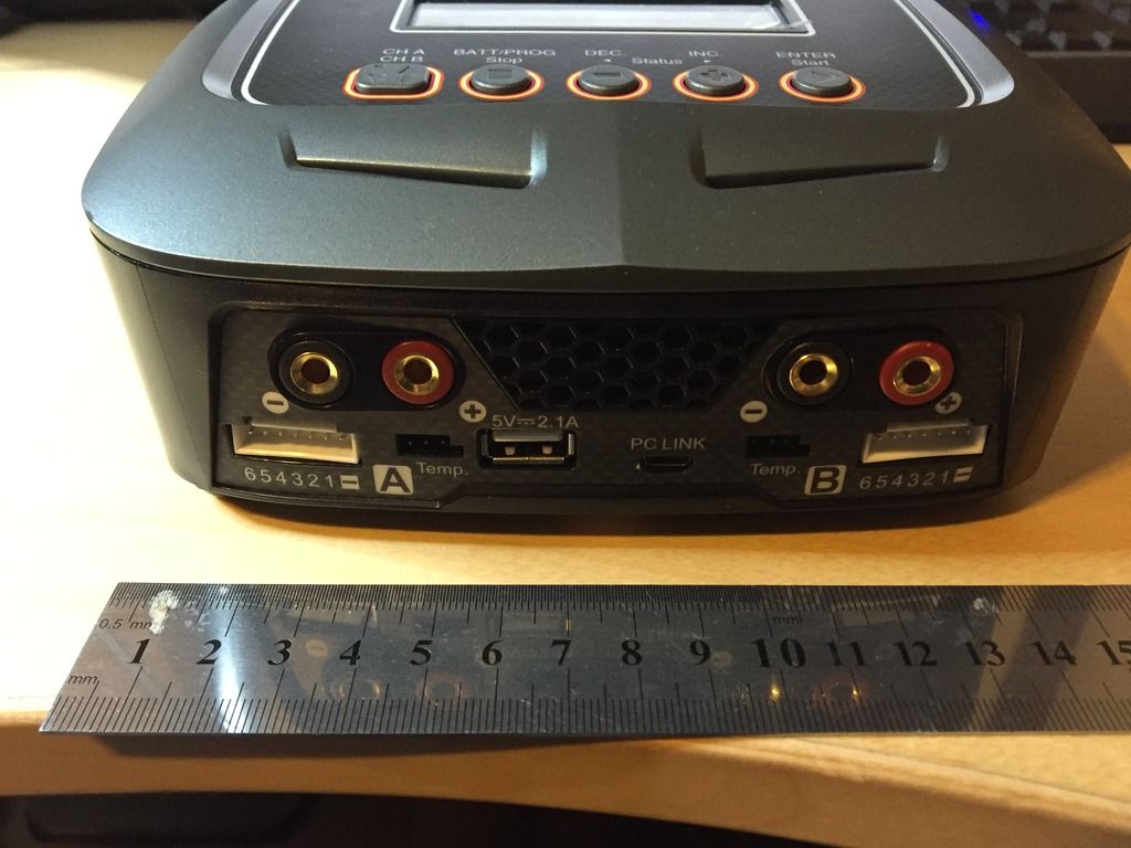

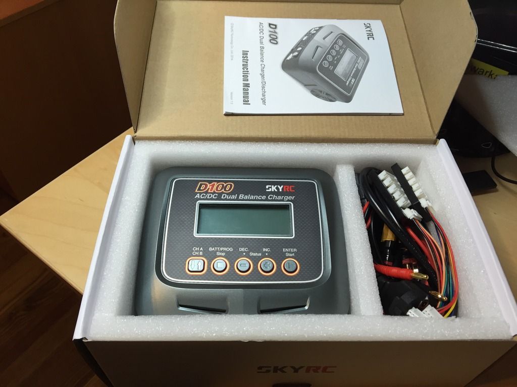

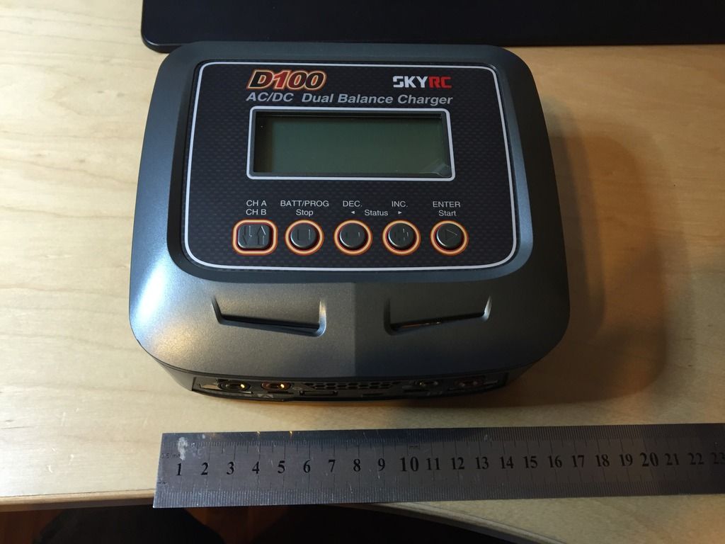

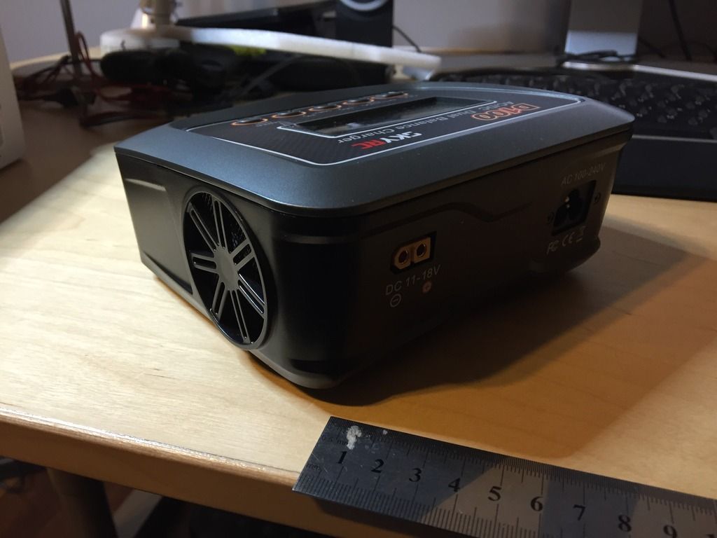

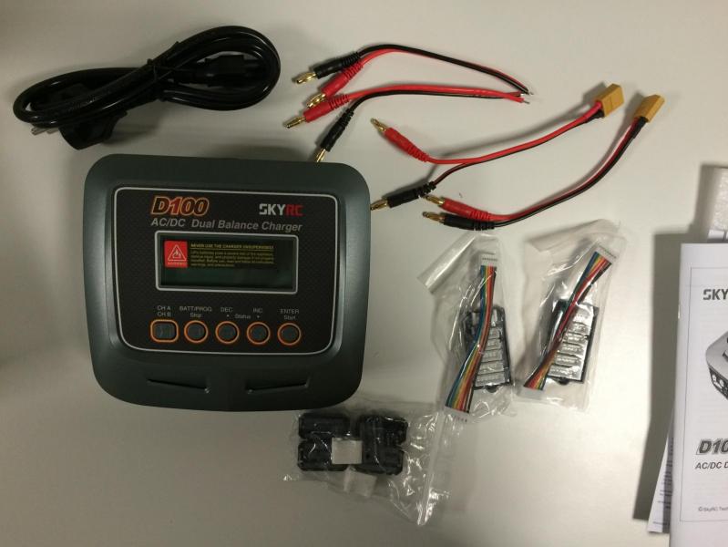

dukeroger Opublikowano 25 Stycznia 2016 Opublikowano 25 Stycznia 2016 Witam Po zgonie aktulanej ladowarki rozpoczalem poszukiwania nowej i zachecony poleceniami z forum oraz recenzjami z netu zdecydowalem sie na model D100 firmy SkyRC. W wyniku zakupu w moich rekach znalazlo sie pokazne pudlo a w nim sporej wielkosci urzadzenie. Pierwszy kontak jest bardzo obiecujacy, dobre plastiki, dobre wykonanie, zlocone styki, pewnie dzialajace klawisze, 2 zestqwy kabli (jeden zarobiony do standardu HX, drugi z golymi drutami do zamodzielnego zarobienia do ulubionego standardu). Ladowarka posiada wewnetrzny zasilacz oraz mozliwosc podlaczenia zewn zasilania DC 11-18V (zlacze HX). W tym trybie zasilania do dyspozycji mamy 2 kanaly ladowania po 100W (w trybie AC suma obu kanalow to 100W). Oprocz ladowania (z lub bez balansowania oraz w szybkim trybie, urzadzeniem mozna tez baterie rozladowywac, mierzyc napiecia cel oraz ich opornosc (lub opornosc calego pakietu). Do tego wszystkiego mozna D100 podlaczyc do komputera i na bierzaco ogladac/zapisywac przebieg procesu. Mozna tez sterowanie zrealizowac z apliakcji na smartfonie (po zakupieniu dodatkowego urzadzenia SK600075). Kazdy kanal posiada osobny wentylator (w sumie dosc glosny) oraz wyswietlacz pokazujacy stan procesow na obu kanalach. Do tego oczywiscie mamy cala mase dostepnych ustawien dla wymagajacych. Musze powiedziec ze urzadzenie robi naprawde dobre wrazenie, menu jest intuicyjne, bardzo cieszy mnie mozliwosc ladowania 2 pakietow i w koncu mam ladowarke ktora jak zadam ladowanie 6A to tak bedzie. Przepusilem przez nia kilka pakietow i w trybie STORE (ladowanie/rozladowywanie do poziomu 3,8V na cele do przechowywania) pokazaly sie zalety wspolpracy z oprogramowaniem Charge Master. Obserwujac przebieg procesu od razu widac z ktorym pakietem jest cos nie tak. Zalaczam przyklady. Poprawny obraz rozladowania baterii (Turnigy 1300mAh 3S) i obraz pokazujacy problem (Zippy 1000mAh, 3S) Podsumowujac zalety: + obsluga LiPo (1-6S), LiHV (1-6s), Li-Fe (1-6s), Li-ION (1-6s), Ni-MH (1-15s), Ni-Cd(1-15s), Pb (2-20V) + 2 niezalene kanaly (jeden m oze ladowac, drugi rozladowywac itp) + zabezpieczenia: pradu, napiecia, temperatury (tzreba dokupic sonde), i czasu + 100W lub 2x100W (AC/DC) + AC/DC (100-240V/11-18V) + porzadne wykonanie + duze mozliwosci ustawien + wspolpraca z komputerem Wady: - w sumie niemala cena (ok 450PLN) Na obecna chwile jestem zachwycony i polecam

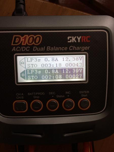

samolocik Opublikowano 2 Czerwca 2016 Opublikowano 2 Czerwca 2016 Dzisiaj odbyło się pierwsze odpalenie ładowarki. Funkcja, na której bardzo mi zależało, czyli rozładowywanie pakietów nie powala. Prąd rozładowywania to tylko 0,8A a nie obiecywane w instrukcji 5A. Niezależnie, czy do ladowarki jest podłączony jeden, czy 2 pakiety i co się ustawi w menu prąd rozładowania ten sam 0,8A. Ne wiem, może trzeba podłączyć zasilanie 12V zamiast 230 aby uzyskać magiczne 5A.
bubu2 Opublikowano 2 Czerwca 2016 Opublikowano 2 Czerwca 2016 W instrukcji (dane techniczne) masz podane, ze moc rozładowywania 10W. Więc te 0,8 A jest wynikiem poprawnym dla napięcia 12V. Więcej się nie da.
samolocik Opublikowano 2 Czerwca 2016 Opublikowano 2 Czerwca 2016 Kurcze, nie patrzyłem na te 10W. Więc moja wina. Czyli znowu zostaje mi szybkie rozładowywanie starą ładowarką imax BC6-10, która rozładowuje prądem 5A i jest cicha jak myszka w porównaniu do SkyRC D100...
bubu2 Opublikowano 2 Czerwca 2016 Opublikowano 2 Czerwca 2016 Oj, chyba coś trochę mieszasz. BC6-10 (o której piszesz) ma moc rozładowywania 25W, a więc baterię 3S będzie rozładowywała tylko prądem 2A (dla 5A musiałaby mieć moc 50W). Wiekszość popularnych ładowarek (Imax B6, Turnigy, Redox) prąd rozładowywania ma jeszcze mniejszy, bo ich moc rozładowywania to 5W. Te 5A mogą mieć tylko przy ładowaniu, bo ich moc ładowania to właśnie 50W. Zresztą, dla rozładowywania, 50W do rozpraszania ciepła, to już byłoby poważne wyzwanie.
