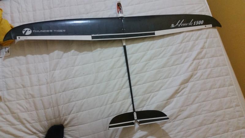

Gość horn3t Opublikowano 12 Lutego 2016 Opublikowano 12 Lutego 2016 Piękny ! Ale jakoś tak zainteresował mnie ten HLG. Możesz coś więcej na jego temat ? Pozdrawiam - Jurek Jurku oczywiście, kiedyś mój syncio wygrał na pikniku na Wilczych Laskach miejsce na podium i do pucharu był zestaw elektroszybowca E-hawk 1500. Karton z zestawem KIT przeleżał w piwnicy kilka lat, a że mam jeszcze dużo wolnego czasu to wyżebrałem ten model do poskładania. Chciałem go zrobić na lekki zestaw do strzelania z gumy i ewentualnych lotów na zboczu lub wale przy słabych warunkach. Rozpiętość ma 1500 mm masa bez doważenia i pakietu wyszła mi 340 g, niestety model ma gruba i ciężką rurę musiałem dołożyć z pakietem na przód 170 g co ostatecznie dało mu masę do lotu 510 g. Chciałem lżej ale nie dało rady, widać Chińczycy zaprojektowali go do silnika zastanawiam się czy nie włożę mu napędu. Co do samego zestawu to powiem wielka lipa, balsa marnej jakości elementy lustrzane w skrzydłach z rożnej balsy a to twardej a to miękkiej niektóre detale rozsypywały mi się w dłoniach musiałem dorobić nowe, osobiście bym tego nie kupił choć da się poskładać i sam model lata przyzwoicie. Tu link do tego zestawu http://www.modele.sklep.pl/pl/Katalog/SAMOLOT-ZDALNIE-STEROWANY/Samoloty-w-wersjach-KIT/TT-4202-EHAWK-1500-BALSA-KIT.html i jeszcze jeden filmik

kossimon Opublikowano 12 Lutego 2016 Opublikowano 12 Lutego 2016 Sorry za offtopic, ale zrobiłem ehawk'a 1500: Nie miałem problemów z trwałością materiałów - natomiast był jeden błąd w instrukcji a propos kolejności montażu wzmocnień do skrzydeł (i z tego co oglądałem zdjęcia w necie z budowy innych egzemplarzy to podobne poprawki widziałem). Lata bardzo fajnie - waga mi wyszła 600-700 (z całym wyposażeniem pakiet + silnik) - nie pamiętam dokładnie - mogę zważyć w domu. Lata bardzo stabilnie, idealnie i momentalnie reaguje na drążki, ale jak dla mnie jeszcze trochę za szybko. A ten oldpit w locie jeszcze fajniej niż na zdjęciach.
Gość horn3t Opublikowano 12 Lutego 2016 Opublikowano 12 Lutego 2016 Wiem, że ten szybowiec jest popularny, ja zmieniłem w nim kształt końcówek skrzydeł i napęd lotek serwami mocowanymi w skrzydle. Dodatkowo lotki lekko zmodernizowałem i są zamocowane na zawiasie z taśmy biurowej samoprzylepnej przezroczystej. Popełniłem błąd bo folie na lotkach za mocno naciągnąłem gorącym żelaskiem i sie powykrzywiały ale sa na tyle elastyczne , że po przyklejeniu do skrzydeł trzymają fason. Dziś wypróbowałem szybowiec na wale co prawda warunki nie były idealne bo miałem sporą odchyłkę i było turbulentnie ale model lata bardzo ładnie. I z tej okazji został przechrzczony na Orkę bo latają u nas na wale wiślanym "Rekiny", "Długie Gacie" to czemu nie orka Też sobie trochę zaśmiecę temat ale kolega zrobił ładne zdjęcia to czemu nie zaprezentować
