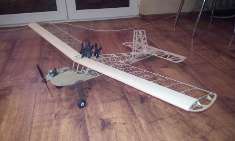

skuter Opublikowano 14 Lutego 2016 Opublikowano 14 Lutego 2016 No oczywiście że nie jest reguła, ale skoro trzeba już coś podłożyć to czemu nie. Lekkie i na korzyść wyjdzie. Moje wicherki takich rarytasów nie miały a latały wspaniale. Aż mnie korci żeby po prawie 20 latach znowu zbudować wicherka :-D
miro-er1 Opublikowano 14 Lutego 2016 Autor Opublikowano 14 Lutego 2016 prace z wicherkiem zostaly przerwane , mialem juz go oklejac, zaczolem od podwozia i przetwornica 12v/230v spalila mi sie , niestety musze gdzie zakupic nowa, pozdrawiam wszsytkich.
miro-er1 Opublikowano 17 Lutego 2016 Autor Opublikowano 17 Lutego 2016 Wicherek mimo przedluzenia przodi i tak jest za lekki na przod. Bez dowazania sie nie obedzie. Ciekaw jestem wagi koncowej bo juz mi sie wydaje ze jest ciezkawy.
skuter Opublikowano 17 Lutego 2016 Opublikowano 17 Lutego 2016 Na pewno da się wyważyć. Masz leciutki silnik. Proponuję pakiet zasilający odbiornik dać pod zbiornik paliwa zaraz za wręgą silnika, 4 ni-mh ważą 120 gramów. Miałem wicherka 110cm rozpiętości i dałem tam silnik mvvs 2,5 cm3. 3 serwa standard i dawał radę. Nie pamiętam już dokładnie ile ważył ale silnik był zdecydowanie za mocny. To był rok 1997 Nie ma się co załamywać. Zważ wszystko co masz i napisz to coś wymyślimy.
modelarz115 Opublikowano 18 Lutego 2016 Opublikowano 18 Lutego 2016 Ja mam tak rozmieszczone i świetnie się wyważa
miro-er1 Opublikowano 18 Lutego 2016 Autor Opublikowano 18 Lutego 2016 U mnie jedynie uklad zasilania bedzie pod polka zbiornika bo tamza malo miejsca jest .polka pod zbiornik jest zbyt nisko . pakiet dam na zbiorniku ale i tak bedzie za malo.
miro-er1 Opublikowano 19 Lutego 2016 Autor Opublikowano 19 Lutego 2016 Probowalem ponownie wywazyc ale bez 15g na dziobie sie nie obedzie takze katastrofyjeszcze nie ma .

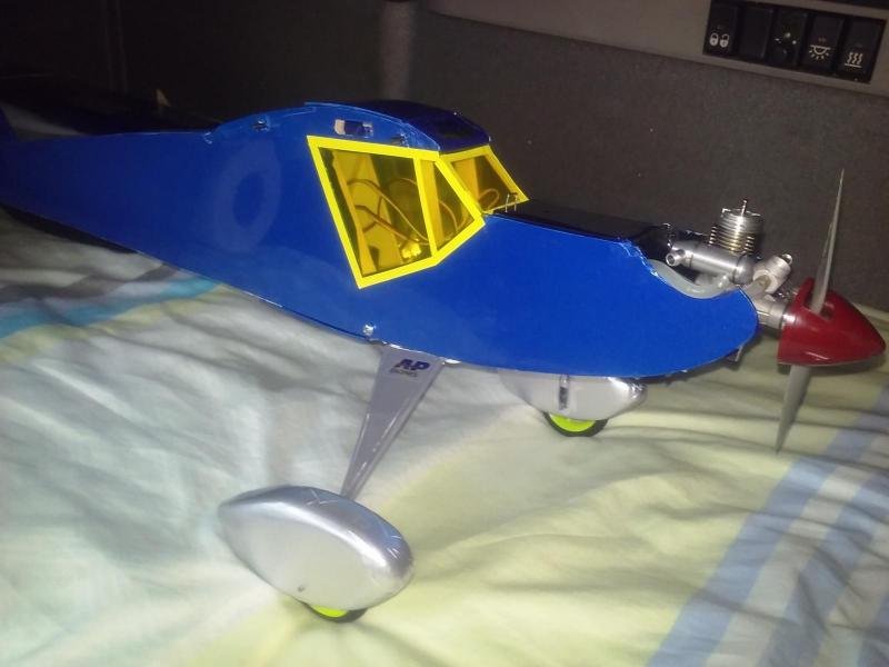

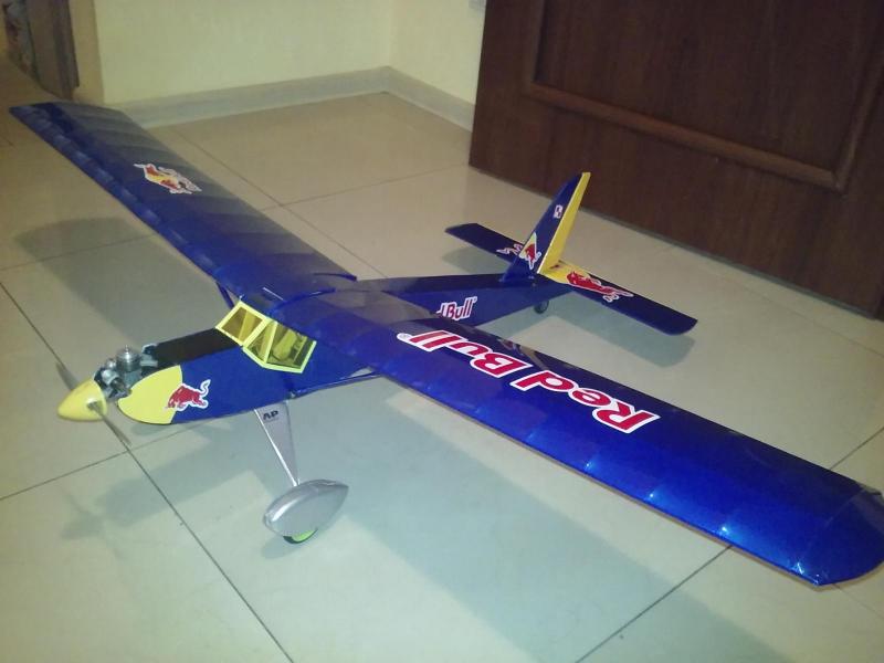

miro-er1 Opublikowano 19 Lutego 2016 Autor Opublikowano 19 Lutego 2016 zrobilem takze owiewki kół ,ale oklejanie wyszło mi bardzo paskudnie , niestety nigdy nie oklejalem takich owalnych elementow dlatego tak wyszło , wogole folia odchodzi na koncach i ciagle miziam zelazliem zeby dobrze sie dolkleilo, zwaze go dopiero za tydzien w niedziele w domu , takze tylko czekam jeszcze na naklejki no i docieranie jeszcze silniczka w modelu , mam nadzieje ze poleci z tym silniczkiem ze nie wyszedl mi za ciezki . moze w weekend uda sie zrobic mu fotke calego poskladanego w planerze .
modelarz115 Opublikowano 24 Lutego 2016 Opublikowano 24 Lutego 2016 I tak masz u mnie wielki + za klejenie w ciężarówce Nie masz przypadkiem podwozia zbyt z tyłu???
miro-er1 Opublikowano 24 Lutego 2016 Autor Opublikowano 24 Lutego 2016 dzieki Jacek, te owiewki bedą poprawione, ale nie mam wiecej folji srebrnej , podwozie jest tak jak byc powinno tylko to takie zludzenie z powodu bardzo wydluzonego pysia

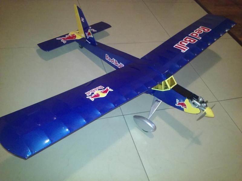

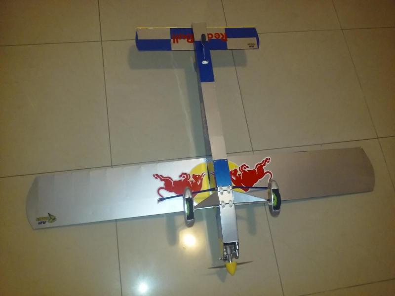

miro-er1 Opublikowano 28 Lutego 2016 Autor Opublikowano 28 Lutego 2016 witam Wicherek juz skonczony , niestety bateria mi padla w wadze , ale jutro zwaze i napisze ile wyszlo, na chwile obecna tak to wyglada. w tym tyg jeszcze regulacja modelu . 3
Bartek Piękoś Opublikowano 28 Lutego 2016 Opublikowano 28 Lutego 2016 To najfajniejszy Wicherek jakiego widziałem.

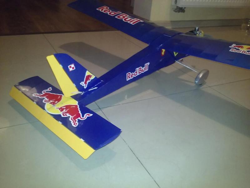

majula7 Opublikowano 28 Lutego 2016 Opublikowano 28 Lutego 2016 No fajniuski tylko ten ogon taki jakis nie podobny do reszty
miro-er1 Opublikowano 29 Lutego 2016 Autor Opublikowano 29 Lutego 2016 dzięki, oblot to jeszcze poczeka , mysle ze na wiosne , teraz jeszcze docieranie silniczka w modelu , regulacja , a czasu za duzo nie mam , acha i jeszcze pewnie z 5g mu dodam na przod bo ogon jest rowno w poziomie,. a slyszalem ze chyba powinien lekko byc do gory, tylko niewiem czy zatankowany czy bez paliwa. Patryk z tym ogonem to nie skumalem , chodziło Ci ze w szachownice czy ogólnie cały ogon. malo mialem folji srebrnej, a chcialem zeby spód byl caly srebrny, wiec okleillem spod SW na niebiesko i wstawilem te kawalki srebrnej folji, mialem tylko pół metra srebrnej i metr niebieskiej. dlatego taki kolorowy spód modelu, na wierzchu skrzydel ten napis tez mial byc duzy i mial byc na obu skrzydlach , ale niestety gosc u ktorego kupowalem naklejki wiekrzych napisow nie mial, mnie sie tez to za bardzo nie podoba i dlatego pokombinowalem troche i wyszlo jak widac na fotkach, ale ciesze sie ze innym to sie podoba. , sam jestem ciekaw wagi , czekam na otwarcie kiosku i jade po baterie , pozdrawiam.
miro-er1 Opublikowano 29 Lutego 2016 Autor Opublikowano 29 Lutego 2016 waga pokazala równo 584g z pakietem 2s/700 , ale bez paliwa, wiec z paliwem bedzie wazyl ponad 600g, ale mysle ze nie duzo ponad, niewiem ile wazy 50ml paliwka , moze dzis jeszcze go odpale wiec zważe zatankowanego gotowego do startu i napisze wage koncową, pozdrawiam.
