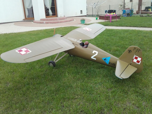

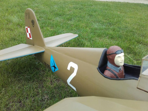

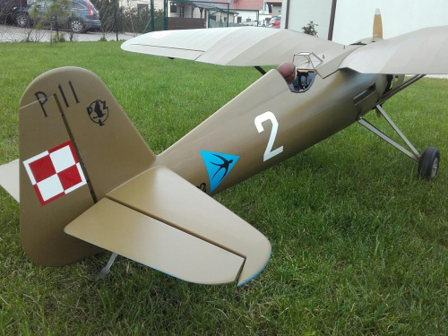

Pit Opublikowano 7 Kwietnia 2016 Autor Opublikowano 7 Kwietnia 2016 Na zakończenie tematu kilka zdjęć modelu po złożeniu chociaż jego okazałość nie umywa się do inych jedenastek z tego działu. W każdym razie w takim stanie będzie oblatany a jak sobie zasłuży to dostanie makietę silnika. Ciężar końcowy, po wyważeniu 5,65kg. Przy okazji pytanie do kolegów, którzy ulotnili ten model o wartości wychyleń steru wysokości i lotek. 1

Pit Opublikowano 15 Kwietnia 2016 Autor Opublikowano 15 Kwietnia 2016 Dzisiaj model oblatałem z powodzeniem. Kilka drobnych poprawek jest do zrobienia ale generalnie jestem zadowolony. Do przesunięcia do przodu jest S.C. i zwiększenie wychyleń na lotkach. Silnik zapewnia nadmiar mocy. Ten model spokojnie poleciał by na czterotakcie 15 cm3.
Gość horn3t Opublikowano 15 Kwietnia 2016 Opublikowano 15 Kwietnia 2016 Brawo jakie miałeś ustawienie SC do oblotu?
Pit Opublikowano 15 Kwietnia 2016 Autor Opublikowano 15 Kwietnia 2016 Celowałem w 130 mm ale było raczej więcej bo wyważałem na palcach. A na palcach jest tak że model trzyma podobnie poziom nawet jak przesuniesz o centymetr w przód lub w tył. ps. W powietrzu wygląda jak milion$. ☺
