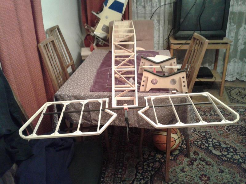

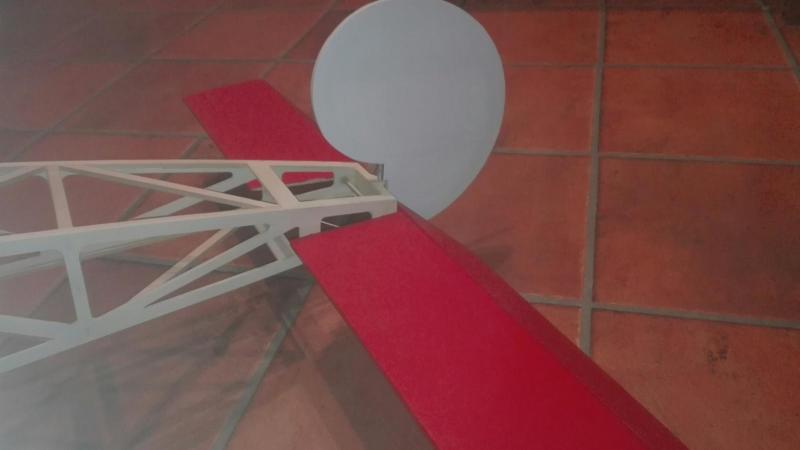

Irek M Opublikowano 21 Lutego 2018 Opublikowano 21 Lutego 2018 Ja nie wyobrażam sobie by w moim statecznik poziomy nie był płytowy .
PilotM Opublikowano 23 Lutego 2018 Opublikowano 23 Lutego 2018 i super muszę być inne bo mogło by dojść do pomyłki
Irek M Opublikowano 23 Lutego 2018 Opublikowano 23 Lutego 2018 W jakim sensie ta pomyłka mogłaby wystąpić?
Kicior Opublikowano 23 Lutego 2018 Opublikowano 23 Lutego 2018 Ja nie wyobrażam sobie by w moim statecznik poziomy nie był płytowy . Wydaje mi się, że zbyt słabo zrobiłeś połączenia elementów statecznika. Nie wiem jakim klejem / żywicą je kleiłeś i folia je nieco przytrzyma, niemniej będą bardzo podatne na złamania. Zrobisz jak będziesz uważał, niemniej sugerowałbym je wzmocnić.
Irek M Opublikowano 23 Lutego 2018 Opublikowano 23 Lutego 2018 Andrzej - ale przecież gołym okiem widać, że mój statecznik nie jest wykończony. Co ja piszę, że widać - sam nie do końca to zauważyłeś pomijając wskazanie braku kilku trójkątów wzmacniających łączenie żeber. Fotka miała tylko pokazać różnice między dzielonym statecznikiem, a płytowym .
PilotM Opublikowano 23 Lutego 2018 Opublikowano 23 Lutego 2018 W jakim sensie ta pomyłka mogłaby wystąpić? mówiąc żartem na lotnisku ( nie bież wszystkiego tak poważnie )po prostu zażartowałem.
Kicior Opublikowano 23 Lutego 2018 Opublikowano 23 Lutego 2018 Przeglądałem temat. Zauważyłem braki Zwróciłem uwagę Tyle. No i generalnie fajnie, że zwracasz uwagę, że nie zwróciłem uwagi na wszystkie niewklejone jeszcze elementy Twojego modelu :) Tak czy inaczej trzymam kciuki 1
Irek M Opublikowano 23 Lutego 2018 Opublikowano 23 Lutego 2018 Andrzej - gdybyś dodał jakikolwiek uśmiech to odebrałbym to humorystycznie, a tak na prawdę myślałem, że piszesz serio. ale skoro wyjaśniliśmy wszystko więc jest OK. Ja w swoim nie dość, że statecznik płytowy to jeszcze powinien być demontowany na czas transportu, inaczej będą problemy w samochodzie.

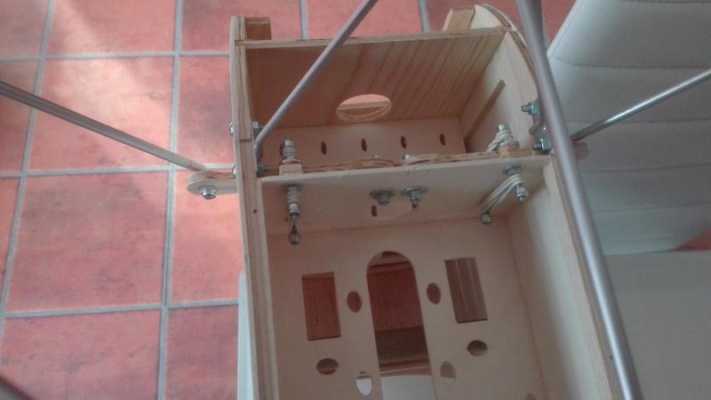

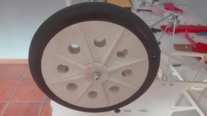

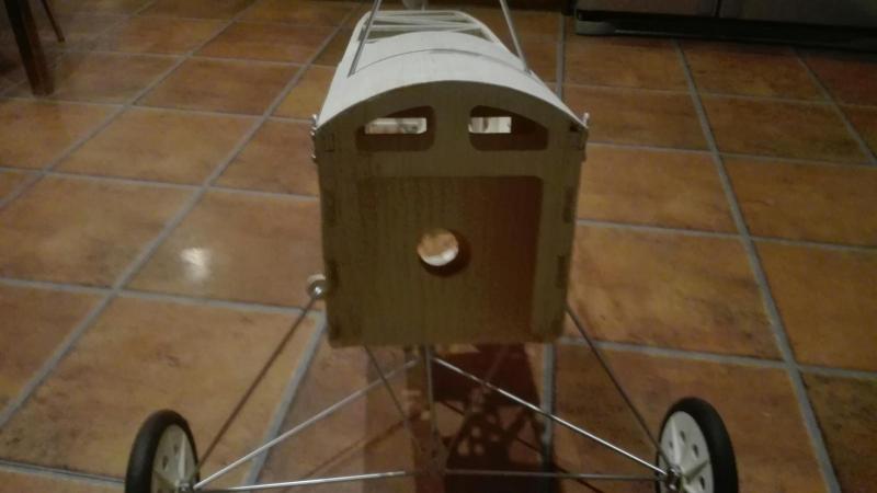

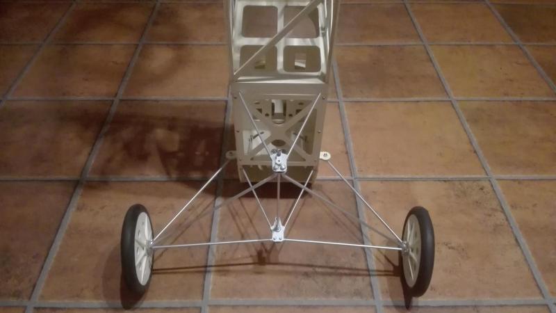

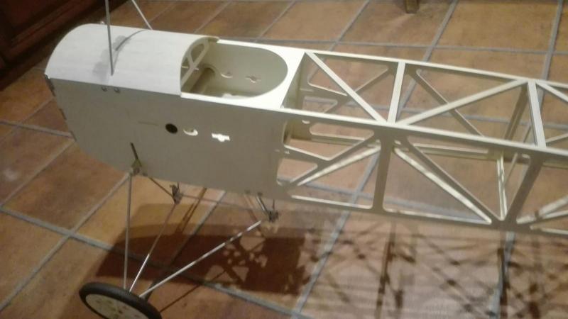

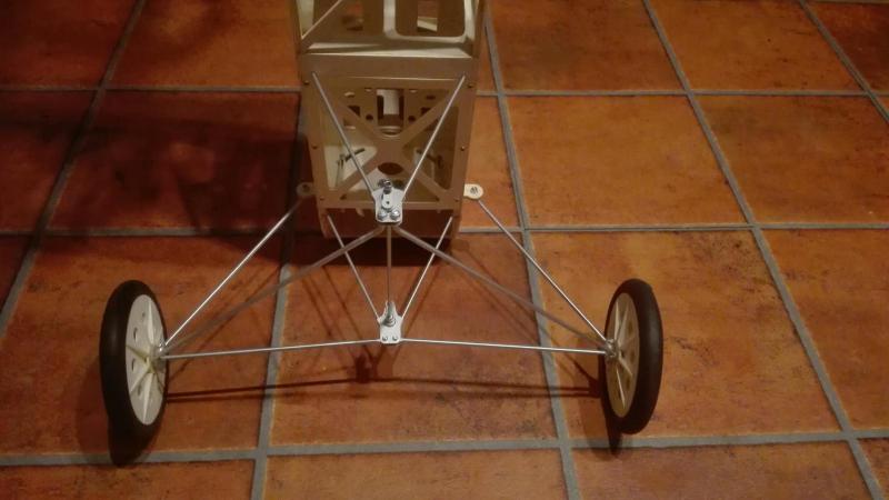

PilotM Opublikowano 25 Lutego 2018 Opublikowano 25 Lutego 2018 Dostaje wiele pytań o sprawy techniczne związane ze złożeniem modelu, więc załączyłem kilka zdjęć które wszytko dokładnie pokazują. Co do listewek dźwigary skrzydła 5 x 7 Spływ balsa 2 mm x 30 Paski na żeberkach 2 x 8 Gumy od zawieszenia widoczne na zdjęciu zostaną zastąpione sprężynami. Koła będą malowane na biało Przednia część kadłuba blacha aluminiowa drukarska. To na tyle dzisiaj.

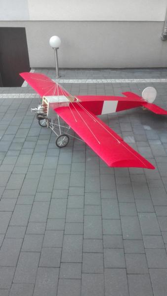

PilotM Opublikowano 1 Czerwca 2018 Opublikowano 1 Czerwca 2018 To już końcówka prac może w niedzielę oblot.
