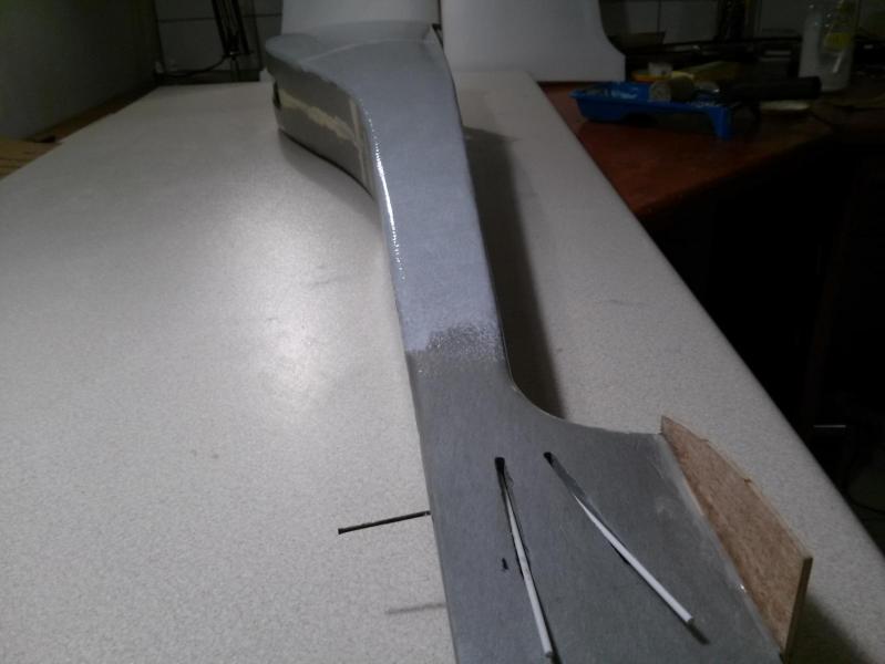

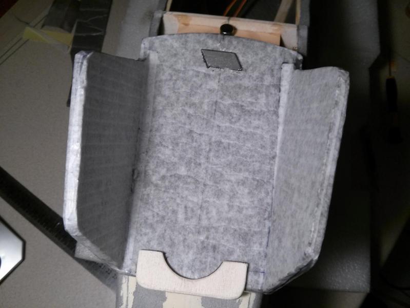

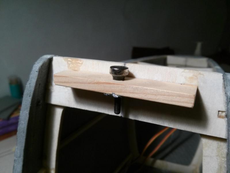

Elkojote Opublikowano 21 Marca 2016 Autor Opublikowano 21 Marca 2016 Tak czułem że zagadujesz z tym chłodzeniem i model już prawie gotowy A gdzie zdjęcie w całości? No nie tak szybko Łukaszu , tak naprawdę potrzebuje godzinę i poleci ale nic do kupy nie kleje bo muszę zobaczyć jak się wyważy .Obawiam się że może być ciężki na pysk przez ten błyszczący kołpak, jak tak będzie okleję stery balsą 1mm dla ozdoby lepsze to niż zbędny balast . Kombinuje jeszcze z zabezpieczeniem powierzchni , te nieszczęsne podkłady to nawet trawa niszczy . Dorobiłem domykanie kabiny i kadłub w celu zwiększenia odporności na zepsucie pokryłem magicznym smalcefiksem Niesamowite jest to co robisz . Bardzo zazdroszczę Ci zdolniści do tak precyzyjnej pracy. Nie mniej również wielki szacun dla Twojej drugiej połowy / nie urażając jeżeli istnieje/, że pozwala Ci na tak dużo wolnego czasu poświęconego /zagospodarowanego/ dla swojej przyjemności. Pokłon przed taka Osobą Bardzo Ci dziękuje za słowa uznania , fajnie że komuś się podoba to motywuje do starannej pracy . Niemniej jednak są tu na tym forum czarodzieje którzy robią taką robotę że głowa boli jak człowiek ogląda , tak pewnie się już nie nauczę , a nawet podejrzewam że Ci o których mowa mają jakiś układ z diabłem he he .. A co do żonki to jest ,, nooo i oczywiście pozwala, myślę że woli mnie mieć w piwnicy niż z kolegami nie wiadomo gdzie

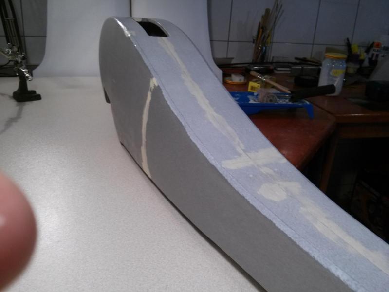

Elkojote Opublikowano 21 Marca 2016 Autor Opublikowano 21 Marca 2016 Podkład robi się jak zbrojony jak go okleisz papierem śniadaniowym na wikol , jak się to robi to już pewnie gdzieś czytałeś czy słyszałeś . Jak dla mnie nie łatwa to sztuka .. trza umieć , a jak nie zastosujesz się do zasad oklejania to albo będzie baardzo brzydko albo ci pokrzywi wszystko , czyli do kosza . Ja postanowiłem przeszlifować delikatnie kadłub żeby zlazło to świecące (papier 350), a potem rozpuściłem wikol wodą (rzadki lepiej się nakłada ) , i malujemy pierwszy raz , jak wyschnie następny a potem następny Wagi wiele nie przybywa ,woda odparowuje a wikolu śladowe ilości zostają . Po trzech razach papier 350 i jedziemy bo powierzchnia zrobi się bardzo szorstka . Szlifuje się super , zero pyłu czy kurzu jak przy podkładach i można nadać tempa bo nie wdzierasz się już w podkłady i nie robią się rysy , nawet UHU por na łączeniach teraz ładnie doszlifujesz nie ciągnie się za papierem jak guma od majtek . Jak będzie gładziutko to jeszcze dwa razy maluje i gotowe . To eksperymentalna technika jeszcze tak nie robiłem ,ale na testowym kawałku malowałem to zwyczajną farbą w sprayu i nie zjada podkładu , zostawiłem do jutra zobaczymy czy przez noc nie zje ! Podkład nie robi się taki sztywny jak przy oklejeniu papierem ale jest jak by pokryty folią i nie lamie się ,trudno go też zarysować ... zobaczymy ,pewnie ktoś to już testował .

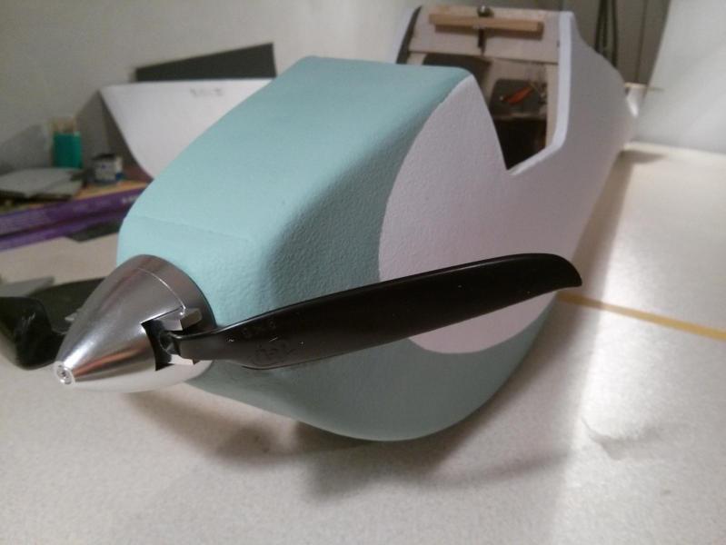

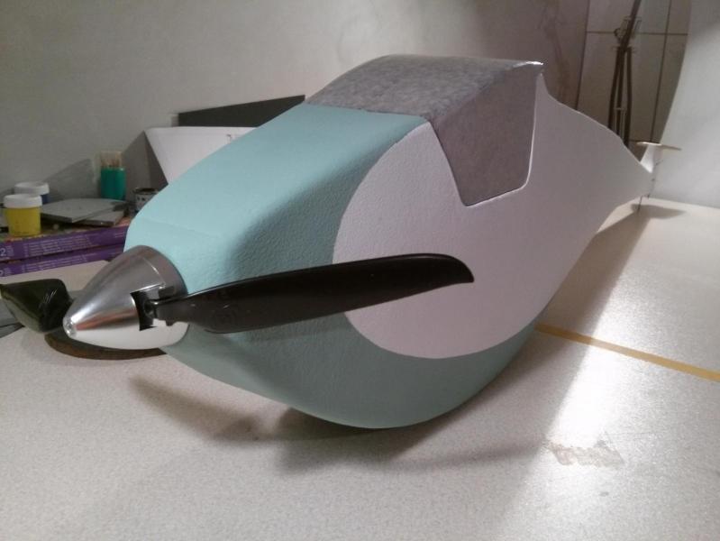

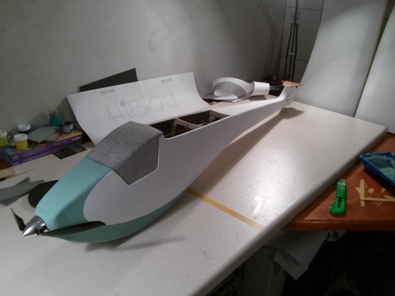

Elkojote Opublikowano 22 Marca 2016 Autor Opublikowano 22 Marca 2016 Buda wstępnie pryśnięta , niestety okazało się że nie umie szpachlować ... , następnym razem dał bym pierwsze wikol a potem szpachle, w odwrotnej kolejności podkład szybciej się zdziera niż szpachla i można sobie problemów narobić , każdy niefortunny ruch papierem ściernym może coś wyrwać lub głęboką rysę zrobić . Została jeszcze kabinka , chyba zrobię czarny mat . Wyszło jak wyszło .. nie jest źle . 2
Łukasz.S Opublikowano 22 Marca 2016 Opublikowano 22 Marca 2016 No muszę Ci powiedzieć że pięknie wygląda i nie powiedziałbym że to wszystko z podkładów. Bardzo Ci to estetycznie wychodzi i nie mogę się doczekać efektu końcowego. Kolorki fajowe Ja jeszcze muszę poćwiczyć żeby Ci dorównać
AMC Opublikowano 22 Marca 2016 Opublikowano 22 Marca 2016 Buda wstępnie pryśnięta , niestety okazało się że nie umie szpachlować ... , następnym razem dał bym pierwsze wikol a potem szpachle, w odwrotnej kolejności podkład szybciej się zdziera niż szpachla i można sobie problemów narobić , każdy niefortunny ruch papierem ściernym może coś wyrwać lub głęboką rysę zrobić . Została jeszcze kabinka , chyba zrobię czarny mat . Wyszło jak wyszło .. nie jest źle . CAM00975.jpg CAM00976.jpg CAM00977.jpg Nie tylko nie jest żle, jest bardzo dobrze . No i co tu uciekać przed nowatorskimi technikami? Popieram w 100% .

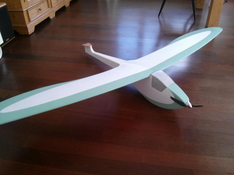

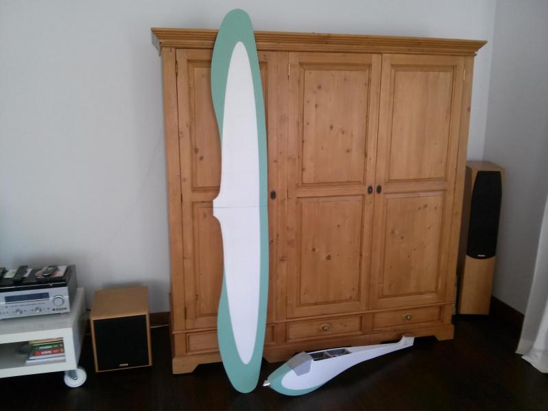

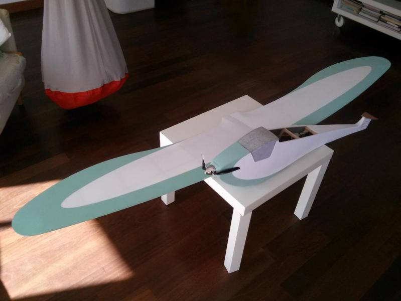

Elkojote Opublikowano 24 Marca 2016 Autor Opublikowano 24 Marca 2016 Sowa niestety bez oświetlenia ale w jaskrawych kolorach Przed świętami domalowałem jeszcze skrzydło ,teraz już ciężko będzie zaszyć się w piwnicy , to pewnie ostatnie przed świąteczne zdjęcia . Ciężko uchwycić taki prawdziwy kolor , ale coś tam widać !
