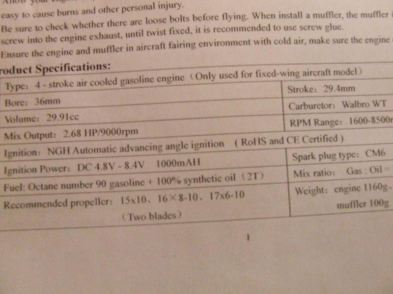

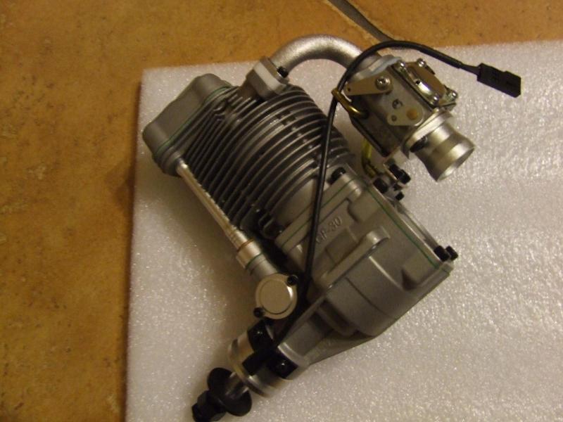

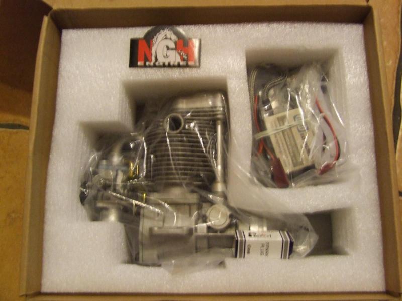

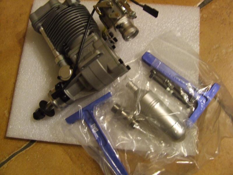

semp Opublikowano 10 Marca 2016 Opublikowano 10 Marca 2016 Przyszła nowa zabawka .Czy może ktoś z kolegów odpalił już taki silnik.
Bartek Piękoś Opublikowano 10 Marca 2016 Opublikowano 10 Marca 2016 Ciekawe. Teoretycznie ciągnie śmigło takie jak os gf-30 (18x8).
