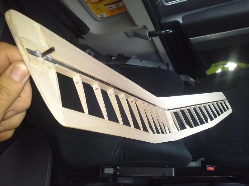

miro-er1 Opublikowano 14 Marca 2016 Autor Opublikowano 14 Marca 2016 ok dzięki Rafał, mój ma 1270mm rozpietosci, wiec moze wytrzyma mocowanie. w lewym skrzydle mam kołek do rzutów, czy w prawym tez musze cos wkleic dla równowagi ??? czy nie potrzeba? jak znajde chwile czasu to zrobie kilka fotek i zapodam .
Łukasz99 Opublikowano 14 Marca 2016 Opublikowano 14 Marca 2016 Waga połówek skrzydła często troszkę się różni, więc zamiast doważać o wagę kołka wyważ skrzydło Zniwelujesz potrzebę późniejszego trymowania.
miro-er1 Opublikowano 14 Marca 2016 Autor Opublikowano 14 Marca 2016 no wlasnie o to mi chodzi, juz skrzydlo jest sklejone w jedna calosc z duzym wzniosem , jak postawie je to przechyla mi sie na stronę z kolkiem , wiec trzeba jednak cos podkleic ??
Łukasz99 Opublikowano 14 Marca 2016 Opublikowano 14 Marca 2016 Tak, najlepiej byłoby wkleić w skrzydło po przeciwnej stronie kołka. Jeśli masz bardzo duży wznios wyważanie odwróconego skrzydła na np. długopisie lub jakimś drążku nie powinno przeszkadzać

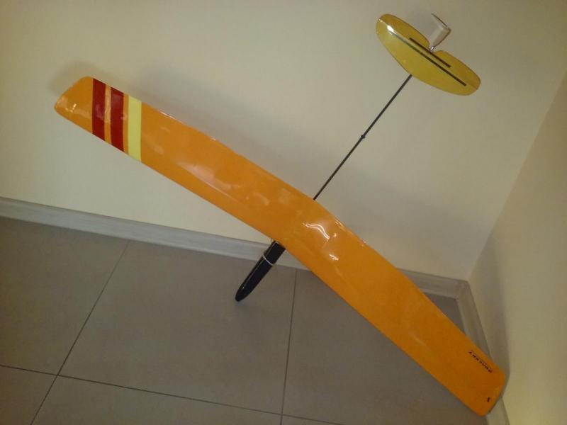

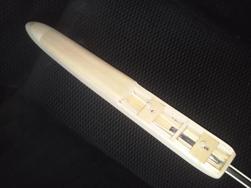

miro-er1 Opublikowano 18 Marca 2016 Autor Opublikowano 18 Marca 2016 jutro postaram sie o fotke zlozonego w calosc wyposażenie planuje takie jakie mam w domu: 2x serwo 9g pakiet 220/2s 16g UBEC 3A 8g odbiornik HK 3ch 5g waga ma byc 220g ale napewno bedzie ciezszy belka ogonowa to węgiel fi 6mm caly model jest z balsy SW i SK balsa 2mm , oklejona folią transp, wzmocnione paskami wegla 0,6mm na skrzydla naklejone paski wegla 1mm, kołek z pręta węglowego 3mm popychacze bedą z pręta stalowego 0,5mm skrzydło mocowane do kadłuba na 2 srubki nylonowe M3

miro-er1 Opublikowano 19 Marca 2016 Autor Opublikowano 19 Marca 2016 to moze byc za ciezki calkowicie , juz jest ciezki wedlug mnie , ale... okleilem juz folią , malo mialem czarnej wiec do miejsca mocowania skrzydel jest czarny, a pod skrzydlem juz taki jak SW i SK czyli pomarancz transparent, a skrzydła beda normalna folja CIEMNY POMARANCZ, takze bedzie kolorowy

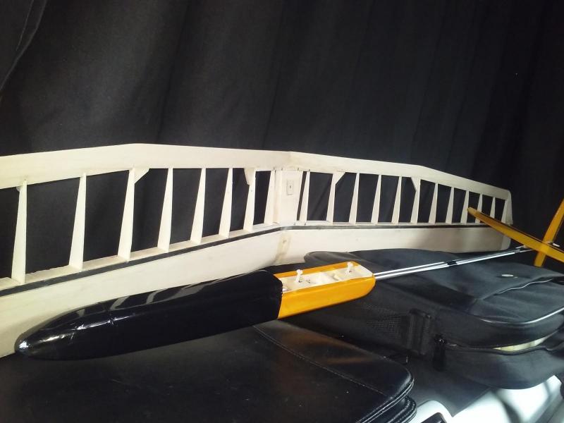

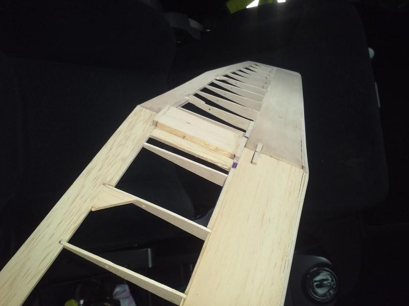

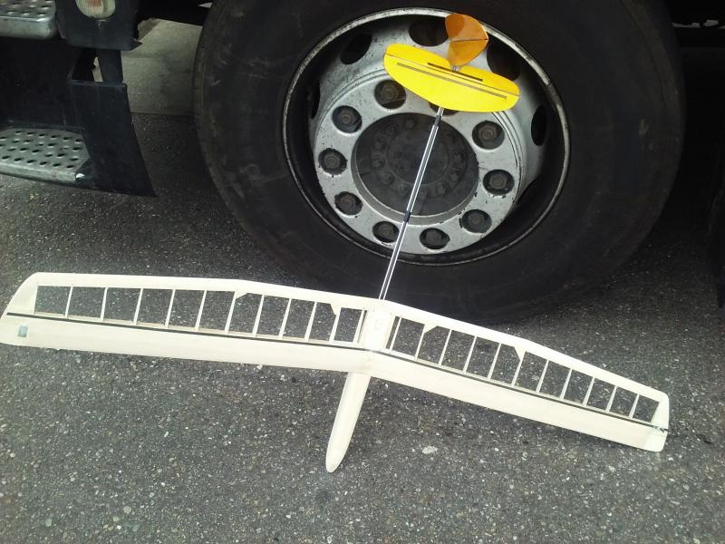

KaPitek Opublikowano 19 Marca 2016 Opublikowano 19 Marca 2016 A zatem czekamy na relację z pierwszego oblotu Czy trzymałeś się ściśle planu i "build manual" czy wprowadziłeś jakieś modyfikacje ? Jedną modyfikację już widzę - na skrzydłach zamiast rovingu węglowego cienkie płaskowniki węglowe. Jaka wyszła waga samego kadłuba, bez belki ogonowej ?
miro-er1 Opublikowano 19 Marca 2016 Autor Opublikowano 19 Marca 2016 nie wiem bo nie mam wagi przy sobie, tak plaskowniki węglowe 1x5, wlasnie zastanawialem sie do czego one maja sluzyc , ale wkleilem, wiedzialem na fotkach na jakims forum ze gosc wklejal ,tyle ze szersze okolo 10mm . na kadlub wlasnie poszła balsa grubsza niz w planach ale niestety nie mialem innej, no i w planie SW i SK sa z balsy 1,5mm zalaminowanej , ja dalem balse 2mm , usztywnilem plaskownikami węglowymi i folia . na pewno waga zostanie przekroczona, zobaczymy za 2 tyg bo wtegy zwaze go i napisze , a w jakim celu nakleja sie ten rowing ???? wychodzi na to ze zle zrobilem przyklejajac plaskownik zamiast rovingu?? i jeszcze naklejony mam tylko u góry,
PK999 Opublikowano 19 Marca 2016 Opublikowano 19 Marca 2016 ... wychodzi na to ze zle zrobilem przyklejajac plaskownik zamiast rovingu?? i jeszcze naklejony mam tylko u góry, Pasek rowingu węglowego po zalaminowaniu to taki płaskownik tyle że gruby na 0,1-0,2mm. No i musi być z obu stron skrzydła na dźwigarze. Inaczej nie wzmacnia to niczego.
mayster8405 Opublikowano 19 Marca 2016 Opublikowano 19 Marca 2016 Mirek, pierwszy taki model !!!, fajna robota ^^^, pokrycie tylko cienką folią.Pomyśl nad cięgłami " sznurkowymi."
miro-er1 Opublikowano 19 Marca 2016 Autor Opublikowano 19 Marca 2016 w takim razie musze kupic jeszcze 2 plaskowniki albo ten roving i nakleic od spodu, (czy dostane go w kazdym modelarskim ??), zywice do laminowania mam, ale czy klejem CA tez moge zalaminoweac ??? HENIU tak pierwszy moj taki DLG , myslalem o sznurkach , juz szukalem po necie piszą ze plecionka wędkarska tez jest ok, narazie mam na prety 0,5mm ale zewsze moge przerobic.
