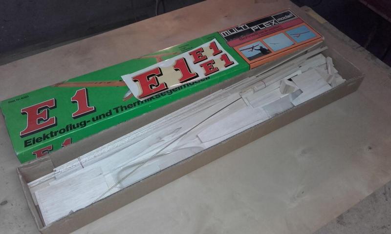

modelarz115 Opublikowano 18 Marca 2016 Opublikowano 18 Marca 2016 Oto rozpoczynam budowę modelu, który powierzył mi TeBe (a co z tego miejsca jeszcze raz dziękuję). Jest to model motoszybowca Multiplex E1 z ponad 40'stoletniego zestawu. Motoszybowiec ten jest na tyle ciekawy bo napędzają go dwa silniki pchające - inrunery z przekładnią i takie zamierzam zastosować, ale wybór może się zmienić bo nie mam jeszcze rozeznania. Budowę miałem rozpocząć już dawno (w zimę) ale wiele czynników pokrzyżowało mi plany Możliwe że w zestawie czegoś brakuje a na pewno kilka elementów jest uszkodzonych, ale to nie jest problem ponieważ dołączone są dość szczegółowe plany. Dane techniczne: -rozpiętość 2,2m -długość 1,14m -przewidziana masa modelu gotowego do lotu 1450g (pusty 700g) -sterowanie SK i SW w układzie "T" Do pokrycia nie zamierzam użyć ani folii ani japonki a będę dążył do tego aby zachować epokowy charakter modelu. Oczywiście zapraszam do dyskusji Tak wygląda zestaw w pudełku... ...a tak ma wyglądać gotowy model. Niestety w internecie nie ma na jego temat zbyt dużo informacji

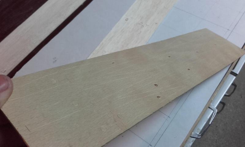

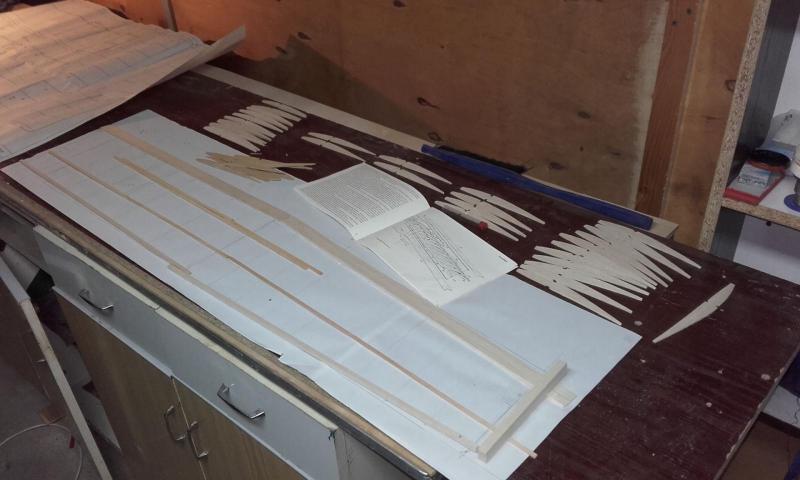

modelarz115 Opublikowano 19 Marca 2016 Autor Opublikowano 19 Marca 2016 Sklejkowe żeberka w wersji ''zrób se sam'' :-) nigdy nie pomyślałbym, że moją pierwszą czynnością w budowie modelu z zestawu KIT będzie wycięcie i oszlifowanie żeberek Tak sobie układam na razie elementy i dochodzę co gdzie ma być, a cały opis budowy jest po niemiecku więc na nie wiele mi się zda to polegam na rysunkach i planie I zaintrygowała mnie jedna rzecz... po to komu 3 serwa przy sterowaniu tylko SW i SK? ano okazuje się że w tym modelu został zastosowany fajny bajer do zmiany środka ciężkości przez przemieszczanie pakietu. Rezygnować, czy wykonać? pytanie oczywiście narzuca odpowiedź :-)
