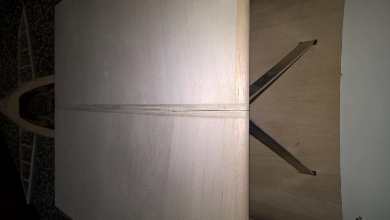

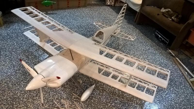

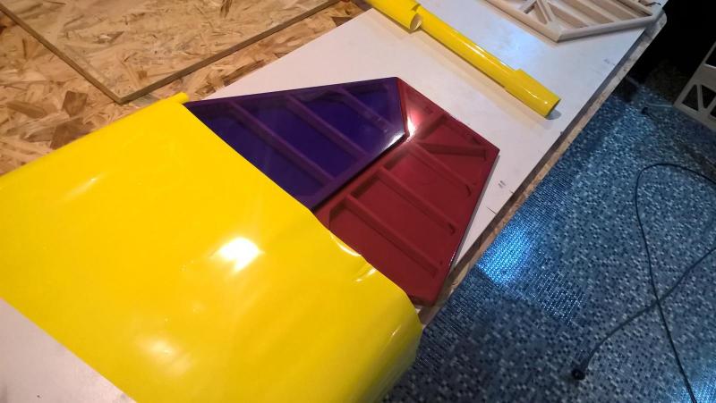

Poza zawiasami lotek etap konstrukcyjny mam za sobą. Teraz sprzątanie modelarni, dokładne odkurzanie i jedziemy z folią. Foczka proszę uwijaj się z tymi fluorami - lada dzień będą potrzebne. W odróżnieniu od szlifowania, pokrywać folią uwielbiam - nie mogę się doczekać ????

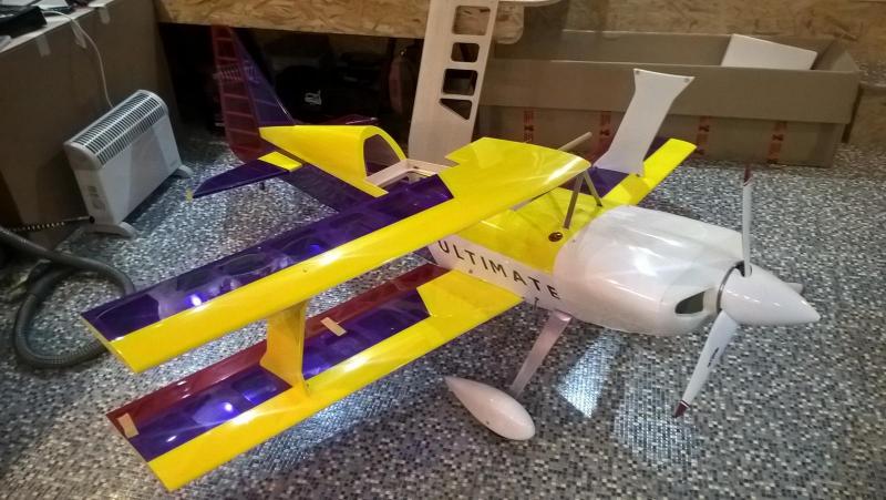

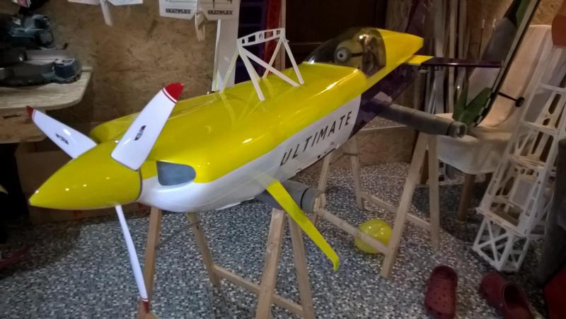

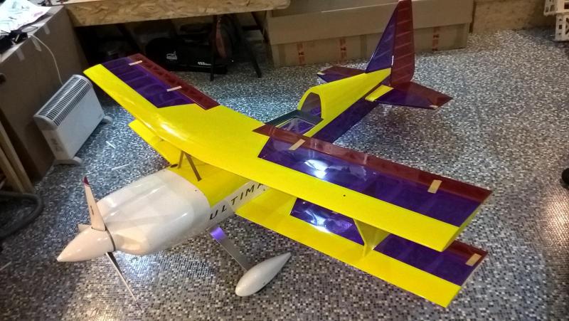

Po konsultacjach z Ewą Minge klamka zapadła. Model będzie latał dużo w Brzegach pod Wieliczką, więc żółty i biały zgrabnie nawiążą do niedawnych Dni Młodzieży ????.

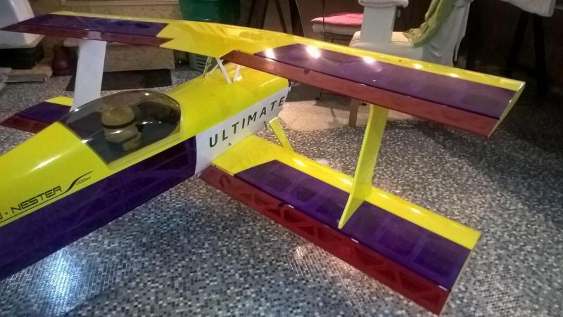

Papuga atakuje! Dobrze że nikt tego wątku nie czyta - dzięki temu uniknę komentarzy że brzydko, że kolory się gryzą itp. Jest jak jest i lepiej nie będzie.
Jeszcze ze 4h pokrywania, trochę lakieru, 2km linek stalowych i będzie gotowy. To zdecydowanie najbardziej pracochłonny samolot jaki robiłem. No i zatrudniłem w roli pilota jedynego cudaka, który pasuje do tych żółci ????

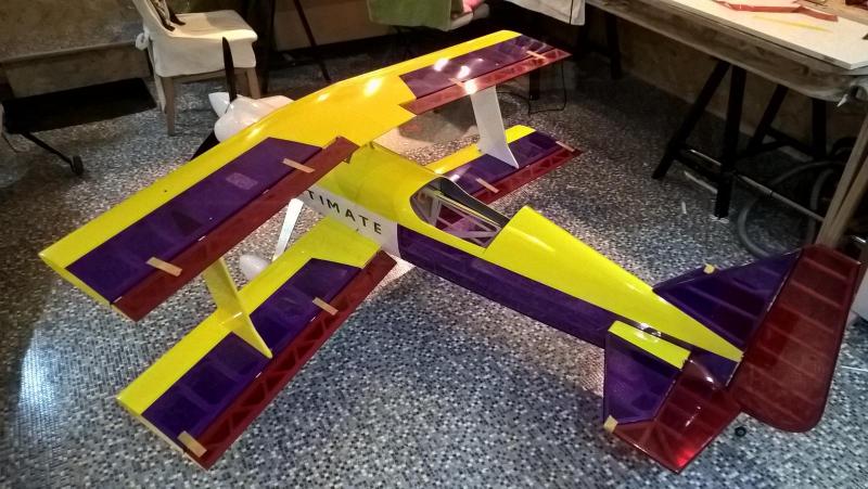

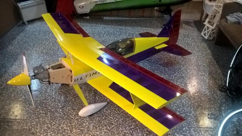

Cała folia już naklejona. Teraz zbrojenie!

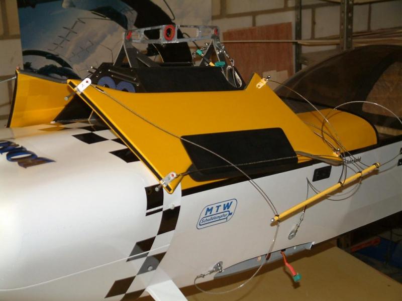

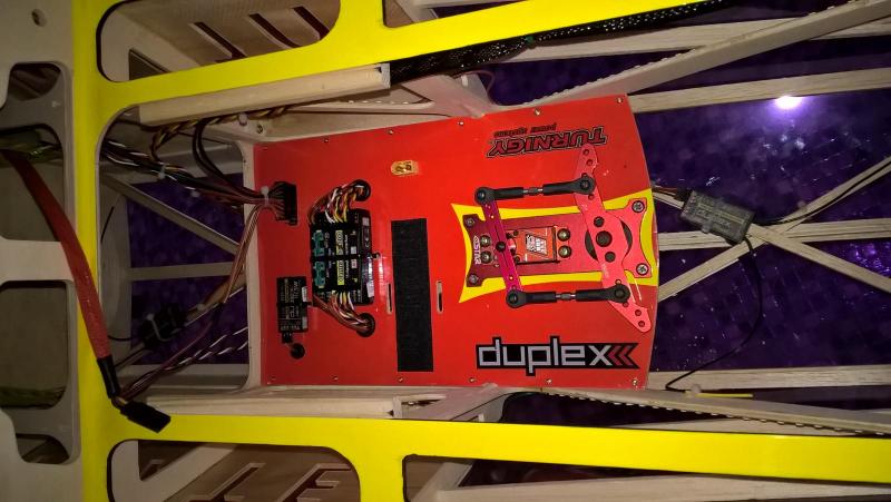

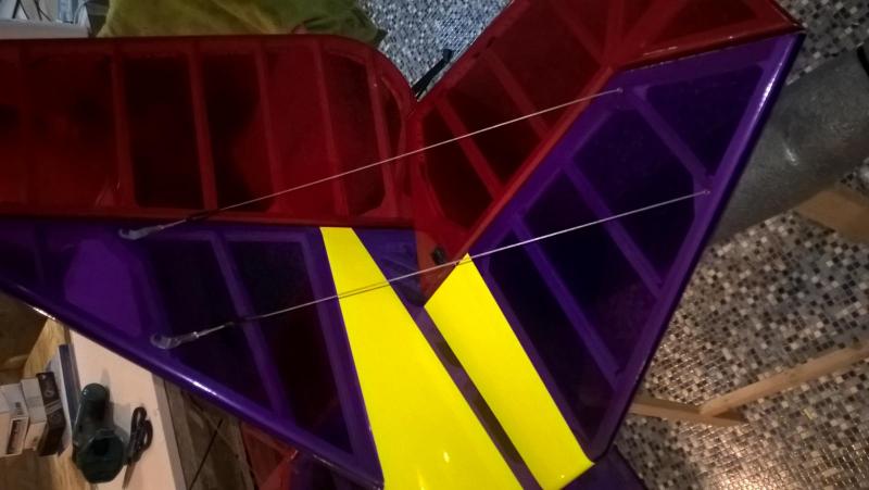

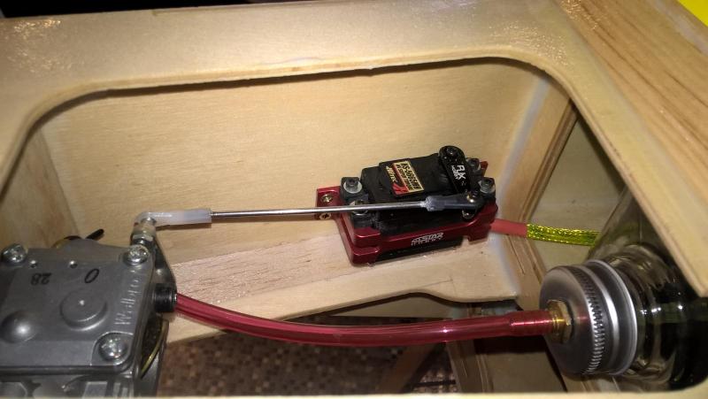

Serwo pracuje w bardziej neutralnych warunkach, tj nie obciążone naciągiem linek, co PONOĆ zwiększa jego wydajność, moc, żywotność i zadowolenie z wykonywanej pracy. :)
To Tomku teoria. Z tego co widzę na świecie, takie rozwiązanie jest preferowane w modelach większych niż 2,2m i przy serwach o ciągu większym niż 25kg. A że miałem taką ramkę to założyłem.
Acha, podnosi współczynnik czadu :)

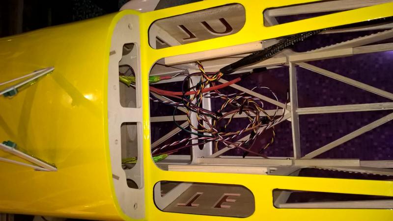

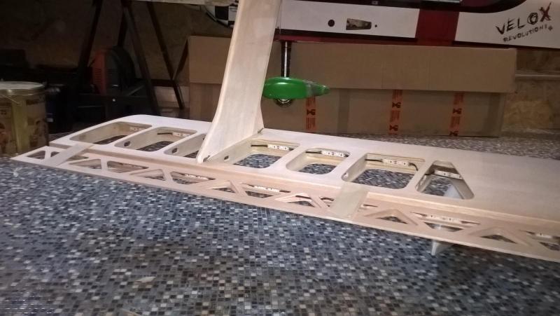

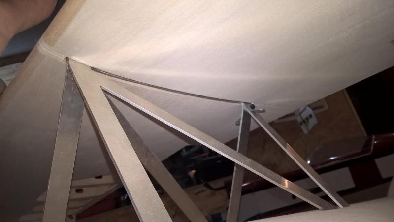

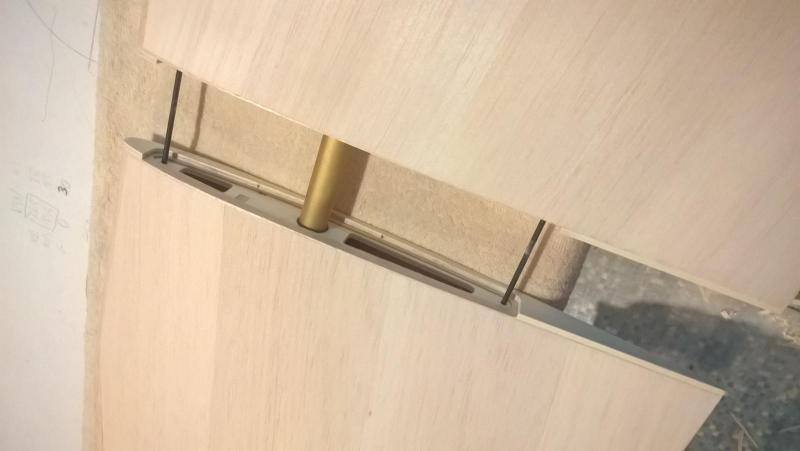

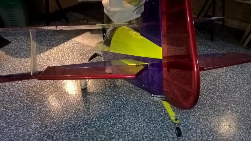

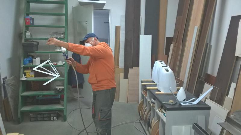

Ogon już gotowy. Linki napnę dopiero po ustawieniu serw wysokości. Niestety komórką nie jestem w stanie zrobić dobrej fotki oświetlenia. Akryle kupione- na dniach lakierowanie a w międzyczasie podziałam ze skrzydłami - zawiasy, dźwignie, kabelki, wtyczki itp.

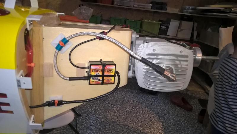

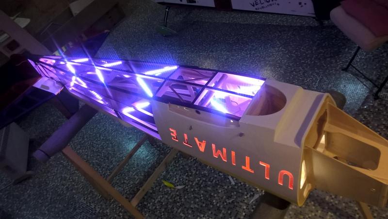

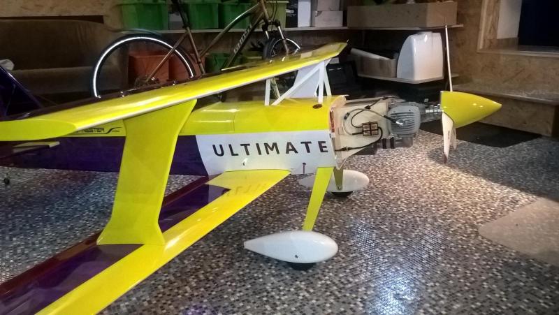

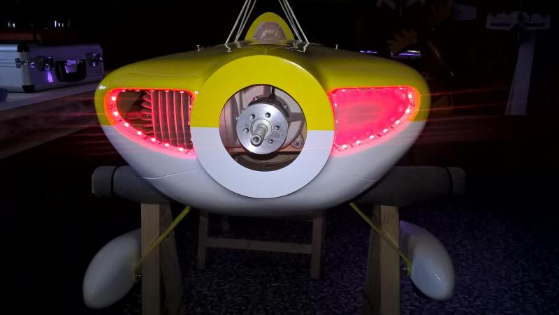

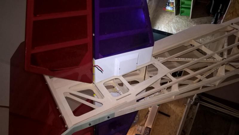

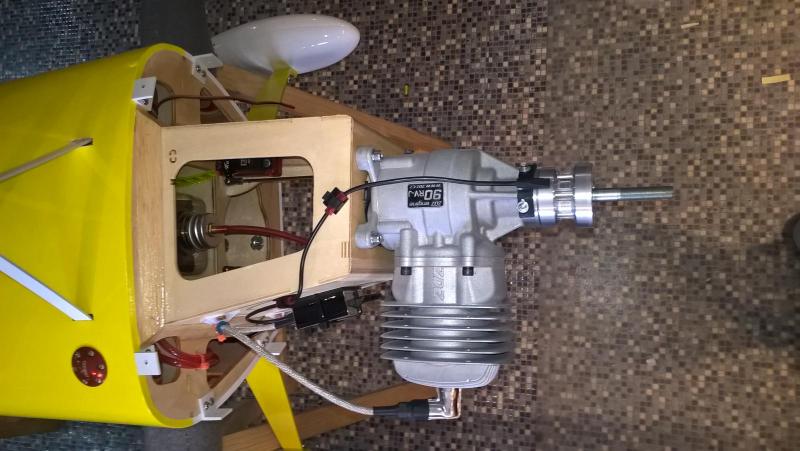

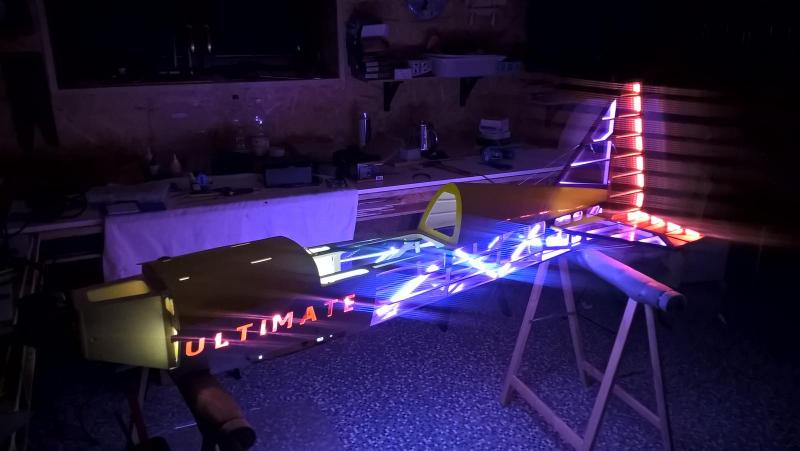

Załączam parę zdjęć z efektami prac. Kadłub już uzbrojony w 90%. Brakło mi BECa do zapłonu, sprężyny zaciskowej do teflonu na wydechu o opasek rzepowych do mocowania akumulatorów. Wszystko na dniach załatwię. Zostaną tylko skrzydła do uzbrojenia.

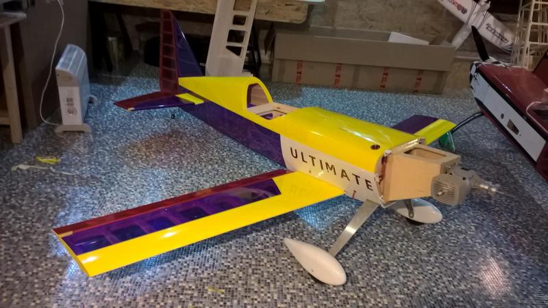

Dzisiaj brakuje już tylko linek i naklejek - za tydzień odpalanie. Bez balastów, szczęśliwie środek ciężkości wypadł tam gdzie wskazał producent
Żeby to jakoś podsumować- suchy waży do lotu jakieś 12,5kg - to nie nastraja optymizmem jeśli chodzi o silnik i moc, zwłaszcza że śmigło 3 łopaty. Zobaczymy. Jeśli będzie bardzo niemrawy to zacznę się zastanawiać nad 2 garnkami. ZDZ 112 jest 200g cięższy, co mógłbym zrekompensować lżejszym śmigłem i puszkami. Po cichu liczę na to że 90tka stanie na wysokości zadania i będzie ok. Nie wiem co robią niektórzy Niemcy, żeby zejść do wagi poniżej 11kg. Minionek, ledy i ich akumulator to Max 500-600g a żadnej zbędnej elektroniki tu nie ma. Nie martwię się o własności lotne, tylko o potrzebną nadwyżkę mocy...

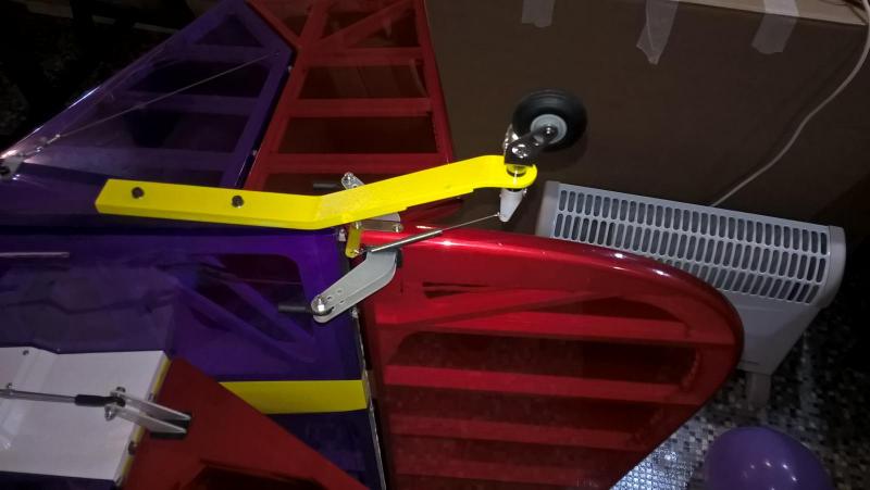

Czytając jakiś wątek na niemieckim forum zobaczyłem fajny sposób przechowywania wsporników. Zrobię podobnie bo wtedy nie trzeba każdorazowo zaczepiać linek. Zakładając że nie będę ściągał stateczników (to 6 snapów i 2 wtyczki), po przyjeździe na lotnisko będę musiał przykręcić 4 śrubki M3 w zastrzałach i spiąć 4 wtyczki. To mniej roboty niż przy Extrze Pilota!

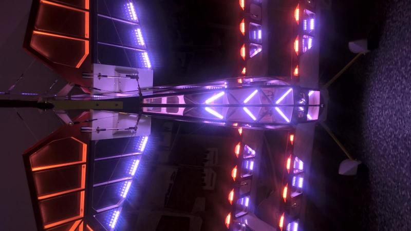

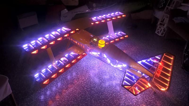

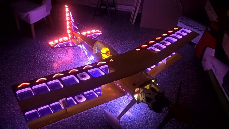

Całe oświetlenie doi jakieś 4,8A w tempie ok 80mAh na minutę. Pakiet 2200 powinien dać 2 bezpieczne loty. Rozważam jeszcze oświetlenie np na zielono lub niebiesko podwozia- żeby lepiej orentować górę i dół po wyjściu z figury.
