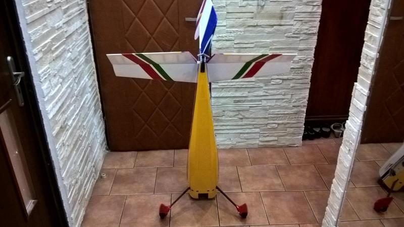

alkraj Opublikowano 3 Maja 2016 Opublikowano 3 Maja 2016 Mam nadzieję, że lata tak samo jak wygląda, bo wygląda super. Jaka wyszła ci waga do lotu?

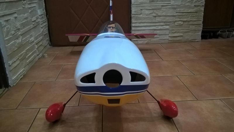

yarecki61 Opublikowano 8 Maja 2016 Autor Opublikowano 8 Maja 2016 W sobotę extra drugi raz w powietrzu.Trochę u nas wiało,no ale cóż,latało się bez problemów.Fajnie się ten model pilotuje,daje dużo frajdy.

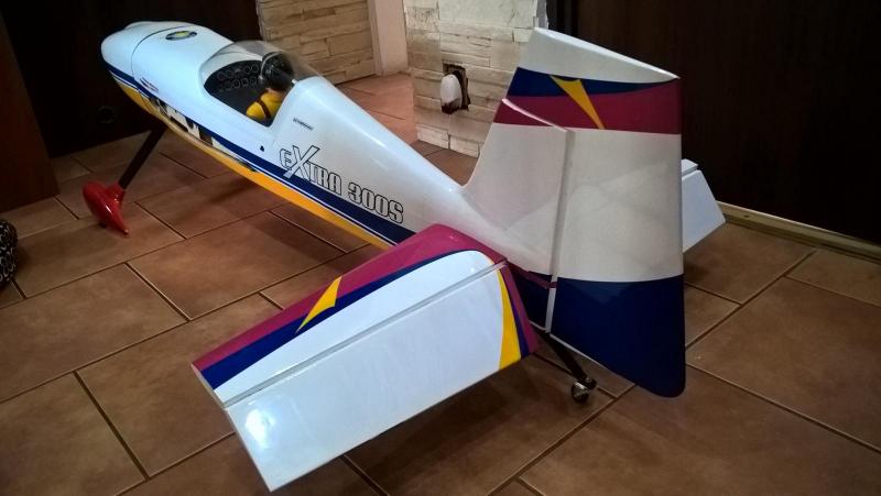

yarecki61 Opublikowano 17 Czerwca 2016 Autor Opublikowano 17 Czerwca 2016 W końcu zamówiłem model Extra 300S pod motorek 30/35ccm benzynka.Odbieram w przyszłym tygodniu,jak się nic nie zmieni.Wrzucę kilka poglądowych fotek,jak to ogólnie wygląda.Dodam tylko,że jest to model firmy Phoenix Model.

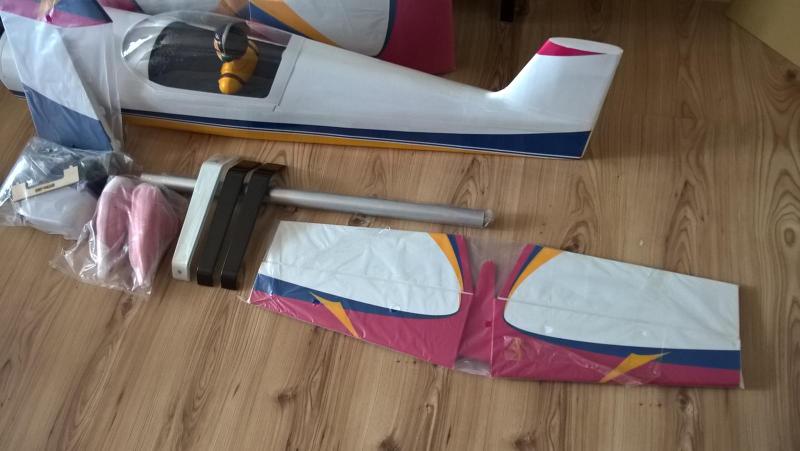

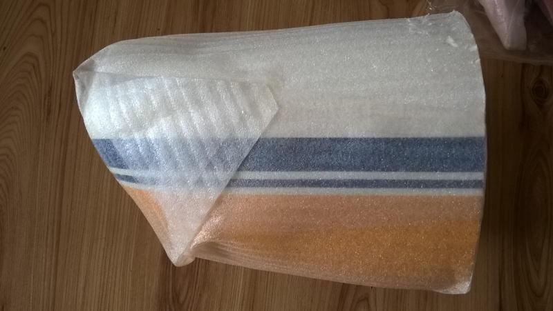

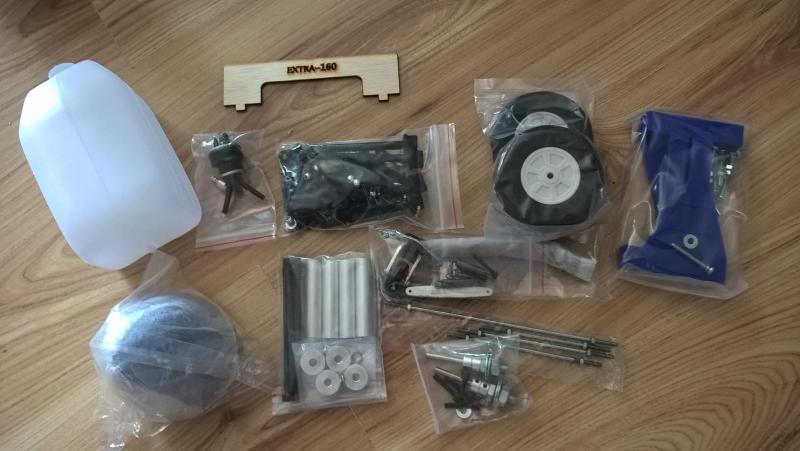

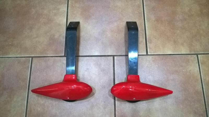

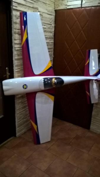

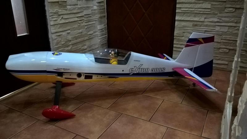

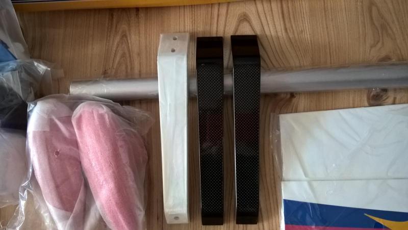

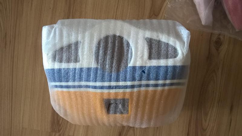

yarecki61 Opublikowano 25 Czerwca 2016 Autor Opublikowano 25 Czerwca 2016 No...w końcu mam ją w domu.Pierwsze wrażenie po otwarciu kartona,bardzo pozytywne.Model wykonany dokładnie,czysto.Folia bardzo ładnie przyklejona,wszędzie ładnie ponaciągana.Także jestem w szoku.Jedna rzecz która mnie zaskoczyła pozytywnie,to to że podwozie główne jest i z duralu,i węglowe.Podwozie ogonowe też jest węglowe.Jedynie rura łącząca skrzydła jest duralowa.W galanterii znajdują się tulejki dystansowe do silnika benzynowego,jak również jest łoże do silnika żarowego.Ogólna ocena modelu bardzo dobra.

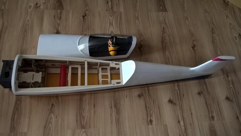

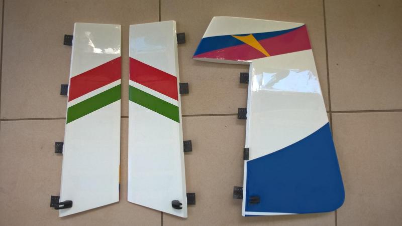

yarecki61 Opublikowano 26 Czerwca 2016 Autor Opublikowano 26 Czerwca 2016 Model wstępnie złożony(do zdjęcia).

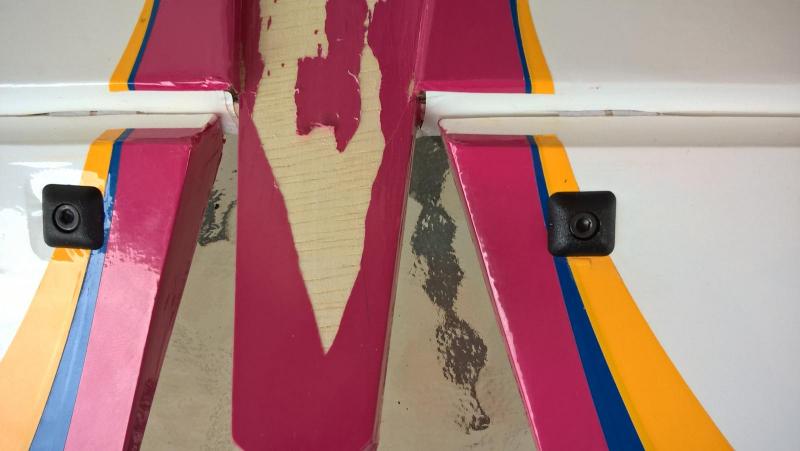

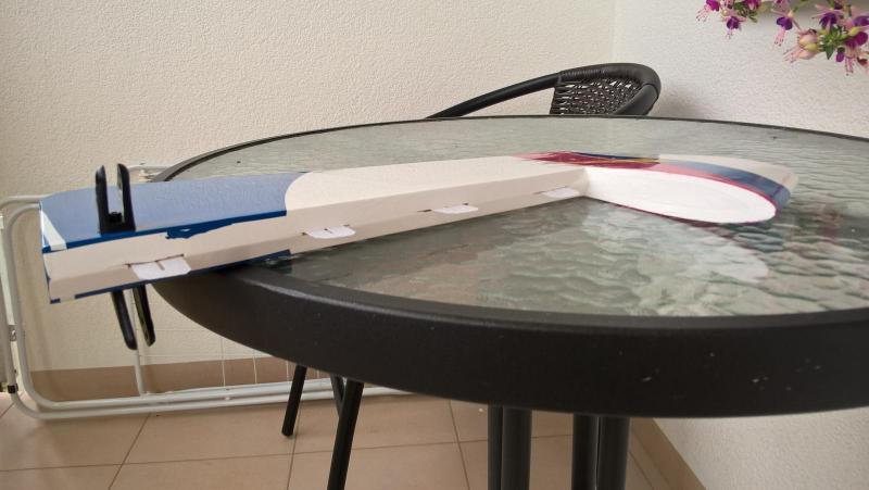

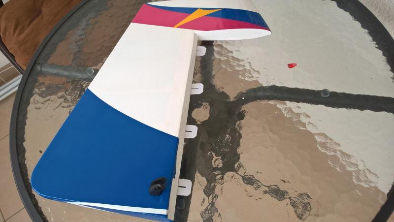

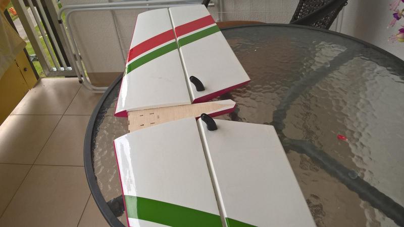

yarecki61 Opublikowano 3 Lipca 2016 Autor Opublikowano 3 Lipca 2016 Montaż dźwigni do powierzchni sterowych.Te zawiasy które były w zestawie idą do śmieci,wymieniam na zawiasy plastikowe z metalową ośką.To samo tyczy się lotek.
yarecki61 Opublikowano 17 Lipca 2016 Autor Opublikowano 17 Lipca 2016 Wymiana zawiasów z zestawu,na zawiasy ze sztyftem...
Shock Opublikowano 17 Lipca 2016 Opublikowano 17 Lipca 2016 Dobry krok poczyniłeś .Lekka poprawa fabryki nigdy nie zaszkodzi

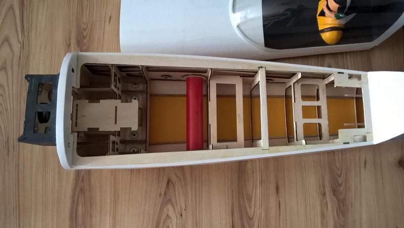

yarecki61 Opublikowano 17 Lipca 2016 Autor Opublikowano 17 Lipca 2016 Rafał,będę miał ,,ZAGWOZDKĘ"co zrobić z tym domkiem pod silnik.To jest moja pierwsza w życiu benzyna.Co byś mógł mi poradzić,laminować-nie laminować,przerobić czy co tam jeszcze.Benzyna lepiej czepie niż silnik żarowy,nie chciałbym żeby mi podczas oblotu cały przód wyrwało.Chciałbym żeby było pewnie zrobione.. .Domek tak wygląda.
Shock Opublikowano 17 Lipca 2016 Opublikowano 17 Lipca 2016 A to jest fabryczne malowanie tego domku ? ,jakieś średnio gustowne ,przypomina drewnochron o niespotykanym kolorze. Generalnie domek wygląda na powzmacniany ,co prawda balsą ale jednak. Nie jestem zwolennikiem laminowania domków ale jeśli zrobisz to czysto,nie nawalisz żywicy to tu warto.Bardziej starałbym się przy laminowaniu "połączyć" domek tkaniną z przednią wręgą bo sam domek wystarczy na krawędziach przelecieć. No i nad tym kanałem na karnister dokleiłbym też trójkątną listwę wzmacniającą.
yarecki61 Opublikowano 17 Lipca 2016 Autor Opublikowano 17 Lipca 2016 Tak,to jest fabryczne malowanie... O doklejeniu tej listwy też myślałem.
Shock Opublikowano 17 Lipca 2016 Opublikowano 17 Lipca 2016 Doklej listwę i lataj ,z czasem będziesz obserwował domek i ewent .wzmacniał. On od tak nie uleci,będzie puszczał na klejeniach chyba że Ty go na siłę oddzielisz od kadłuba...

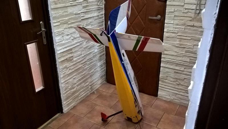

Tomek Opublikowano 17 Lipca 2016 Opublikowano 17 Lipca 2016 Zdejmij kapcie do oblotu. Jak nie daj Bóg wyrwiesz podwozie, to kapcie załatwią skrzydła.
