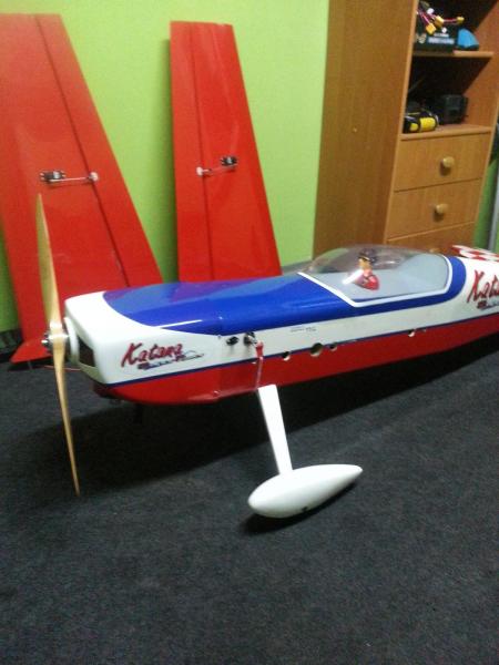

Leszekm35 Opublikowano 30 Marca 2016 Autor Opublikowano 30 Marca 2016 Zapłon nie pobiera dużo prądu Maszyna zaczyna nabierać wyglądu na spokojnie

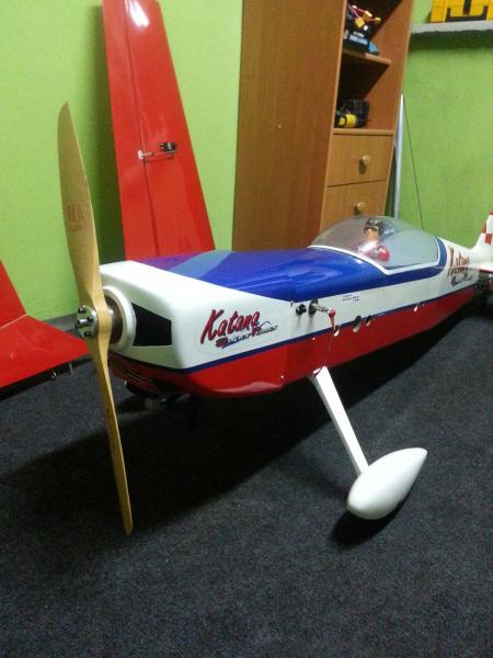

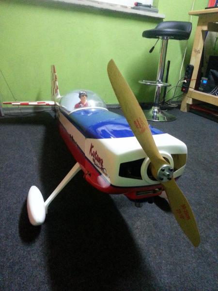

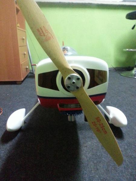

Chuck Yeager Opublikowano 30 Marca 2016 Opublikowano 30 Marca 2016 Wydaje mi się, albo śmigło jest już dość blisko poziomu podłogi? Nie będzie problemów przy lądowaniu? Może to tylko złudzenie ze zdjęć. Zastanawiam się też czy nie było by dobrze wyciąć całkiem ten przedni poziomy słupek w masce przed cylindrem - było by lepsze chłodzenia bo tam będą powstawać spore turbulencje zaburzające przepływ powietrza. Wiem że ładnie tak wygląda, tak sobie tylko głośno myślę :-) Jaki kołpak? Pasował by jakiś węglowy w ramach walki z wagą. Pozdrawiam
Leszekm35 Opublikowano 30 Marca 2016 Autor Opublikowano 30 Marca 2016 Wydaje mi się, albo śmigło jest już dość blisko poziomu podłogi? Nie będzie problemów przy lądowaniu? Może to tylko złudzenie ze zdjęć. Zastanawiam się też czy nie było by dobrze wyciąć całkiem ten przedni poziomy słupek w masce przed cylindrem - było by lepsze chłodzenia bo tam będą powstawać spore turbulencje zaburzające przepływ powietrza. Wiem że ładnie tak wygląda, tak sobie tylko głośno myślę :-) Jaki kołpak? Pasował by jakiś węglowy w ramach walki z wagą. Pozdrawiam No zdjęcie trochę nie oddaje tego dokładnie ale fakt jest dosyć blisko podłogi z tą przegrodą już się w sumie zastanawiałem czy tego nie wyciąć i pewnie tak zrobię ze względu na chłodzenie także słuszna uwaga a kołpak no w sumie jeszcze nie wiem jaki pozdrawiam Leszek
