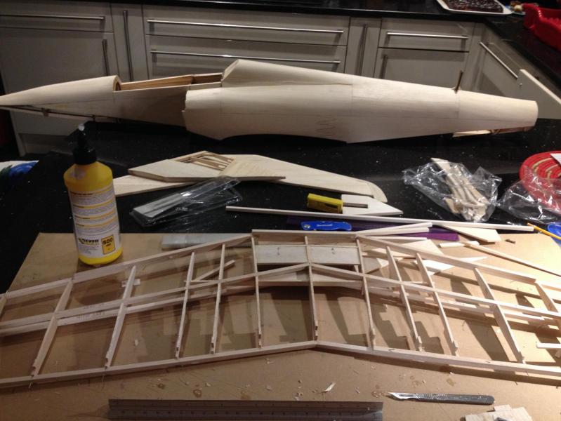

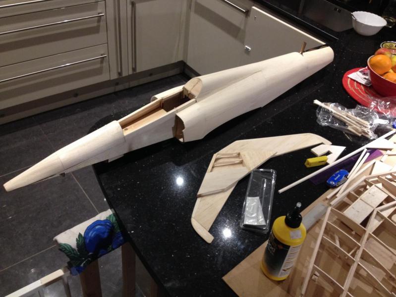

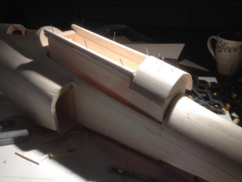

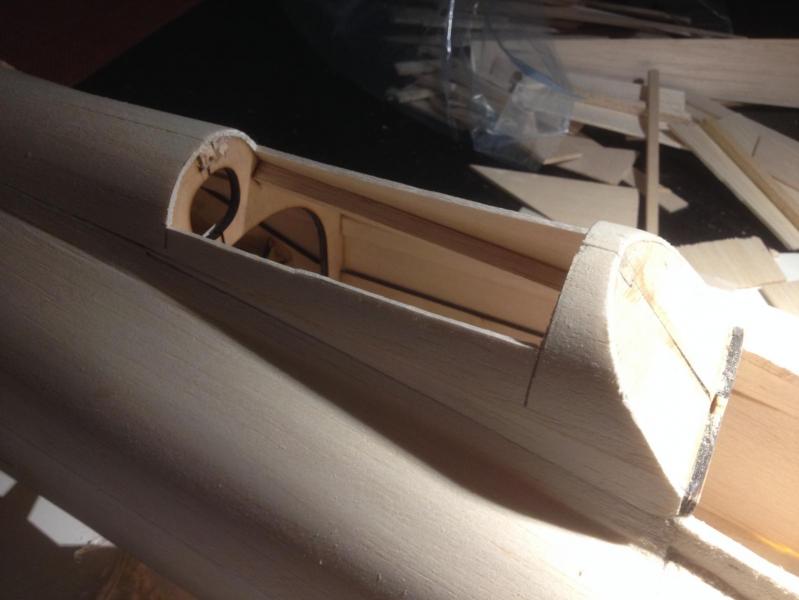

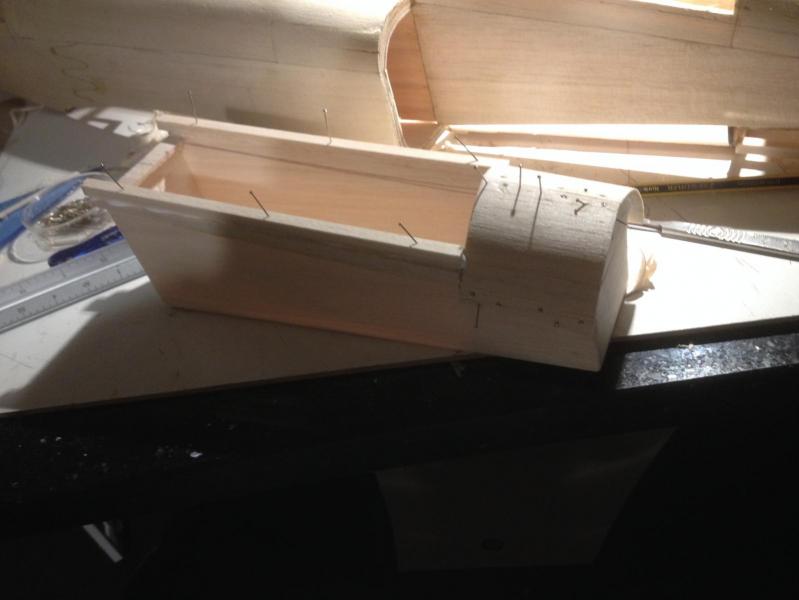

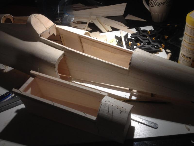

Przyszla pora na budowe kadluba poszla wydaje mi sie latwo, jest prawie ukonczony, nie zostal jeste pokryty do konca bo dopiero niedawno zamontowale EDF fan , potem zrobilem pierwsza istotna przerobke a mianowicie wyjmowanom komore z calym kokpitem w celu zdobienia dostepu do akumulatora. Kokpit tez bedzie w puzniejszej fazie troche odpicowany w jakis podwietlany panel czy troche bardziej realistyczny fotel pilota no i otwierany za pomoca jednego z wolnych kanalow.

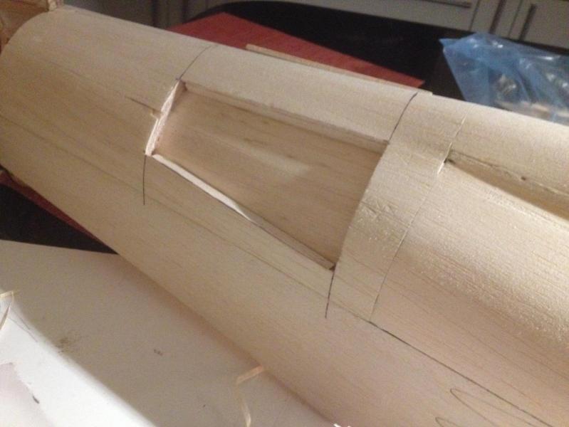

Nastepna przerobka to wyciecie kolejnego dostepu na grzbiecie kadluba zaraz za kabinom do montarzu odbiornika i Flight Controller, ktory defakto nie wiem czy sie przyda

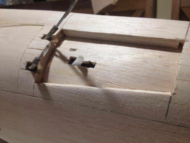

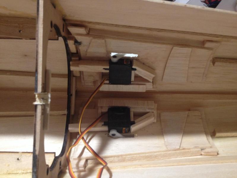

Nastepnie wymyslilem sobie wbudowanie dwoch hamolcow aerodynamiczny ponizej grzbietu zaraz za krawedzia splywu skrzydla, obslugiwanych przez dwa osobne serva sprzegniete razem o oznaczeniu jak na poczatku postu
i tu zaczely sie problemy. Serva zamatowane wewnatrz kadluba maja zamontowane orginalne ramie dolaczone do niego, ma ono popchac w gore cos w rodzaju precika domontowanego do hamulca, zawiasy tez pomysl z kosmosu jak widac mam nadzieje na zdjeciu. Wykonalem na gotowym kadlubie model tego mechanizmu i nawet zadzialalo! Po drobnych poprawkach w puzniejszym terminie moze bede to i dzialalo i wygladalo rozsadnie. na razie zostawilem ten temat bo bede go ogarnial i poprawial jak uporam sie ze skrzydlem.

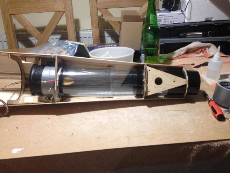

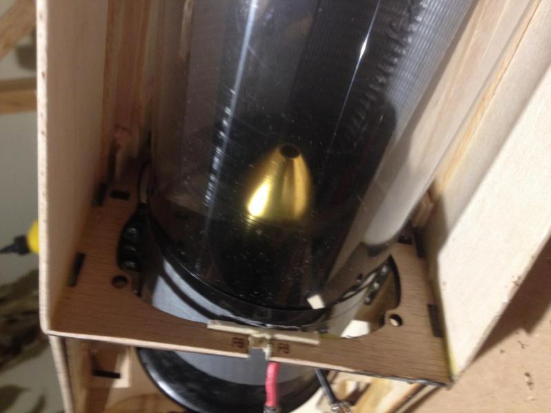

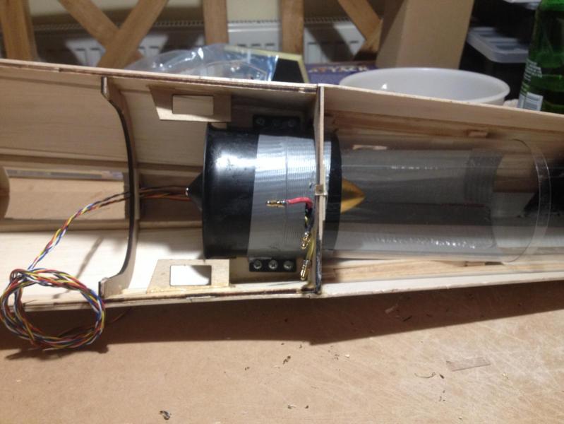

potem zainstalowalem EDF Fan, i dobudowalem wylot z przezroczystego opakowania po kwiatku ktory dalem zonie na urodziny.
Przyszedl czas na probne odpalenie. Podlaczylem cala instalacje , przygotowalem radio, ustawilem wolant w pozycje do dolu i wlaczylem zasile w nadajniku. Kupa huku , strachu i kadlub na szczescie zatrzymal sie na ekspresie do kawy!! po przeprowadzeniu dochodzenia okazalo sie ze kanal odpowiedzialny za moj silni mial zmieniony revers! ( przepraszam za nieodpowiednie slownictwo )
Po poprawieniu odpalilem raz jeszcze i juz dziala jak potrzeba ! dmucha jak by mial 500 koni pod maska!

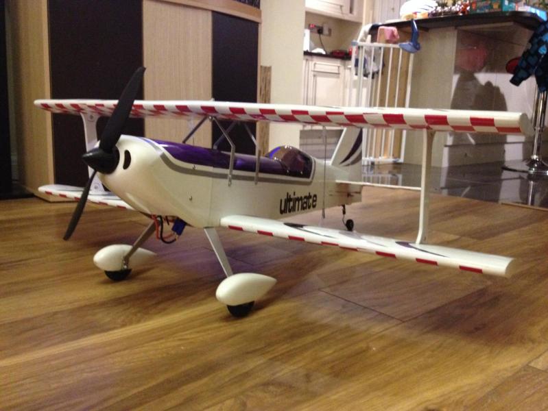

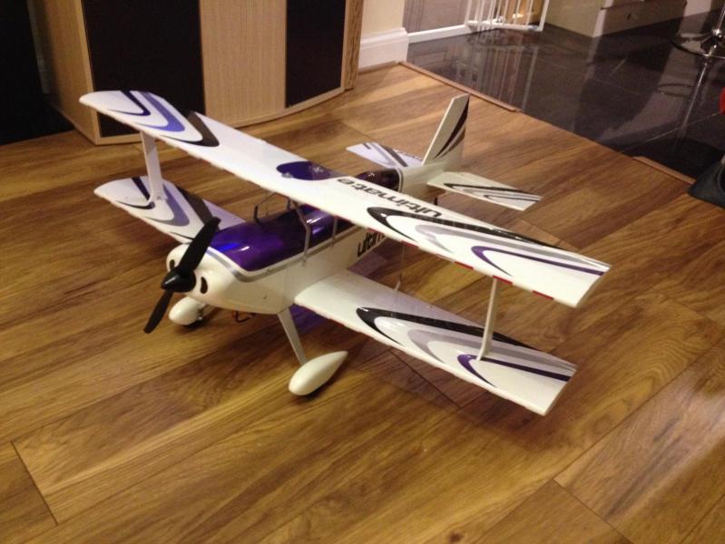

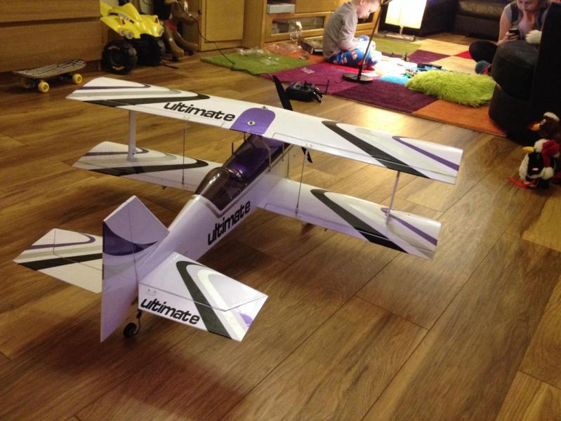

Odnosnie treningu, nie dodalem jednej rzeczy.Zanim zakupilem plany Razora , kupilem cos takiego:
rozpietosc skrzydel 105 centymetrow
dlugosc calkowita 100 centymetrow
...samo body , uzbroilem go w to co potrzebne i na pas startowy. Dlugo to nie trwalo kolega nie zdazyl wlaczyc kamery. Start byl bardzo szybki, no ale upadek jeszcze szybszy, glowne powody wypadku to arogancja , zbytnia pewnosc siebie, brak wiedzy i treningu, i pospiech. Polamane podwozie, dziorawe skrzydlo, no i loze silnika, znaczy mocowanie roztrzaskane.
No i mi sie spodobalo, nie spadanie , ale ze kawalek balsy unosi sie w pare sekund jak rakieta!!!
To fotki juz po remoncie, dalo rade wszystko poskaladac, no i cos sie nauczylem. Ze to nie takie latwe jak mi sie wydawalo!!!

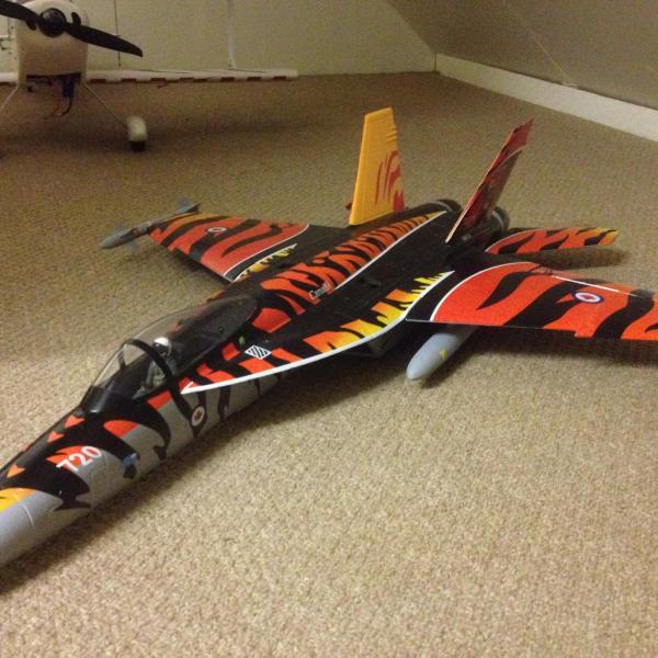

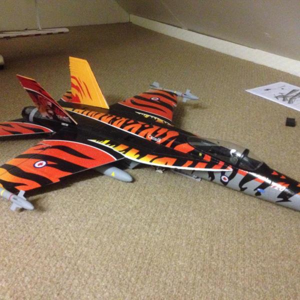

Wiec trzeba bylo cos do trenowania , ofiara padl styropianowy  F-18
..jest juz gotowy do lotu, no i mozna go szybko skleic w razie naglego przyziemienia.
I tu podziekowania dla moich kolegow Adiana i Marka, ktorzy wiernie zamawiaja dla mnie niezbedne elementy do spelnienia moich marzen...Pozdrawiam.. Gdyby nie oni zona juz dawno spakowala by mnie na mojego Razora
Wiec teraz czekac na troche sloneczka i na trawke najlepiej zeby za barzo nie zdrapac tygrysowi skory...

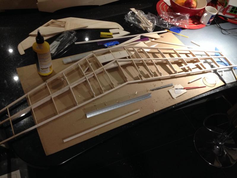

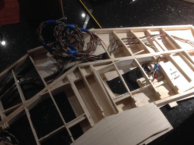

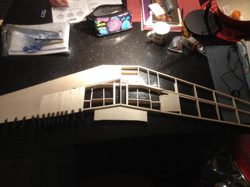

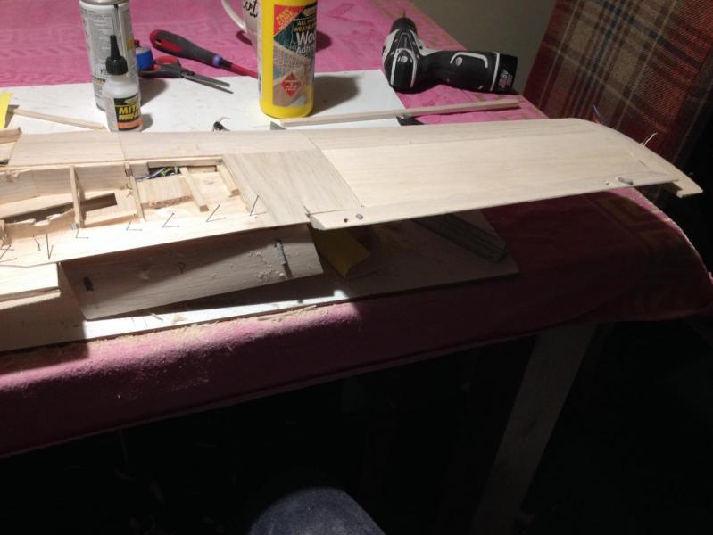

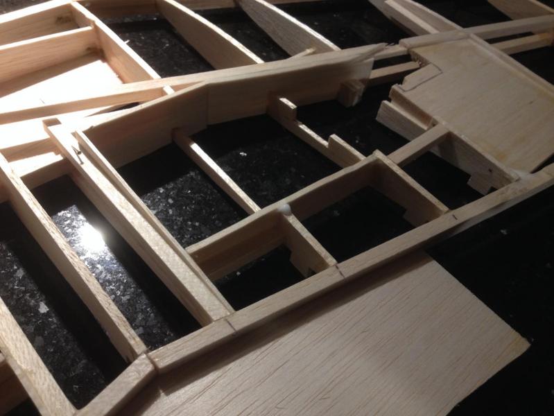

No i nastapil moment budowy skrzydla. Sa plany wiec wszystko na balse , ostry skalperek i do boju, po paru dniach wyszlo cos przypominajacego skrzydlo, przynajmniej wedlog mnie

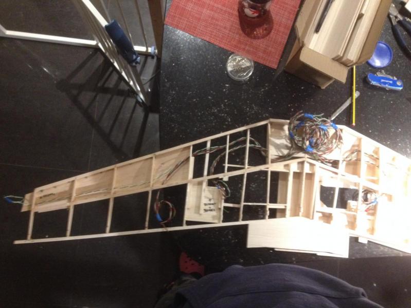

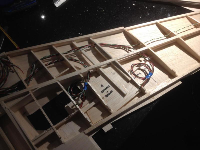

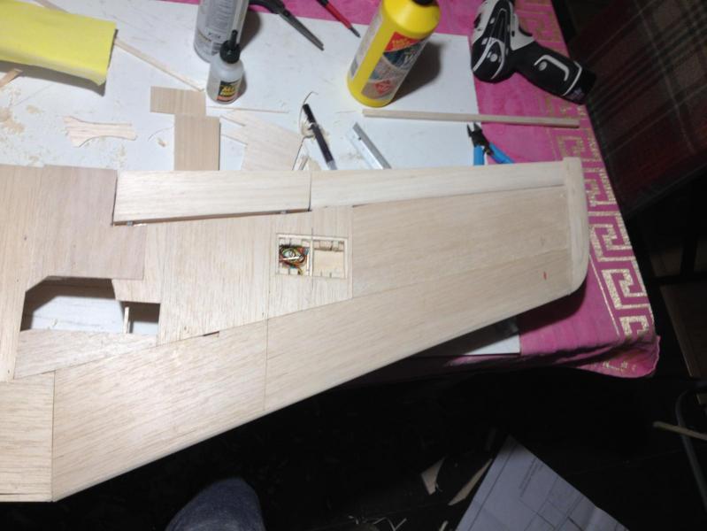

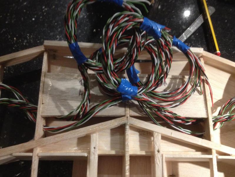

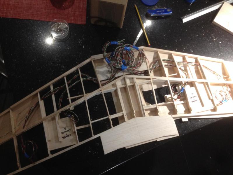

 na tym etapie z racji mojego zawodu postanowilem okablowac skrzydlo, czyli serw , podwozia i oswietlenia
dwa dni potem wyprulem wszystkie przewody i zamienilem je na lzejsze odpowiedniki

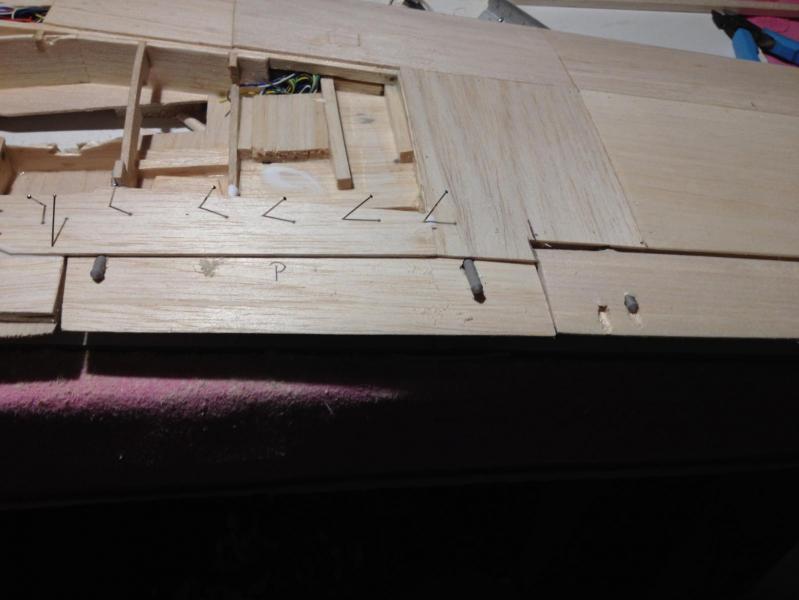

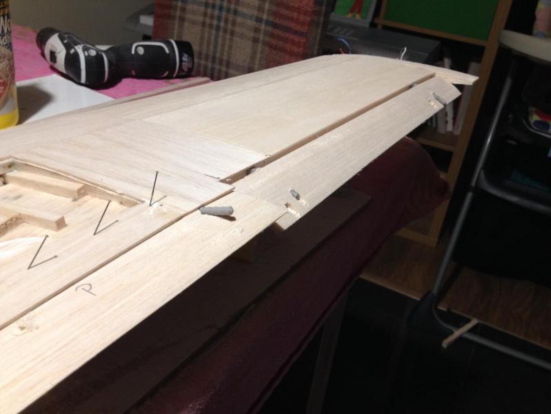

po przygotowaniu SIODEL na serwa do klap i lotek, czaczolem pokrywac skrzydlo balsa.
te szare kikutki wystajace z klap to moje zawiasy, wstawie fote nastepnym razem i opis czemu tak zrobilem...

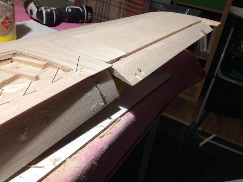

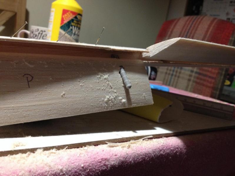

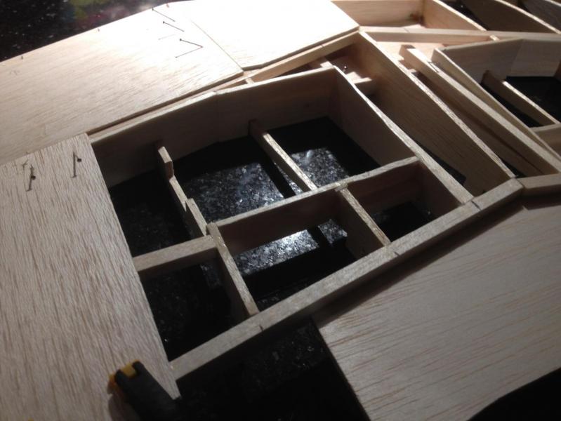

W pewnym momencie na tym zatrzymala sie budowa skrzydla, poniewaz trwaly zmudne poszukiwania odpowiedniego podwozia. W koncu znalazlem cos odpowiedniego rozmiarowo, no i cena do rozmiarow byla bardzo adekfatna, foto jutro. I tu zaczolem popelniac bledy. Po pierwsze nie dopatrzylem sie wszystkich rozmiarow podwozia glownego , a mianowicie rozmiar kola i dlugosci goleni byla odpowiednia ale grubosc opony w polaczeniu z goleniom znacznie przewyzszyla profil mojego skrzydla, a doladnie o 8 milimetrow w najwyzszym puncie!  No i d..pa.....oddac nie moge a 150 funtow szkoda do kosza wurzucic!

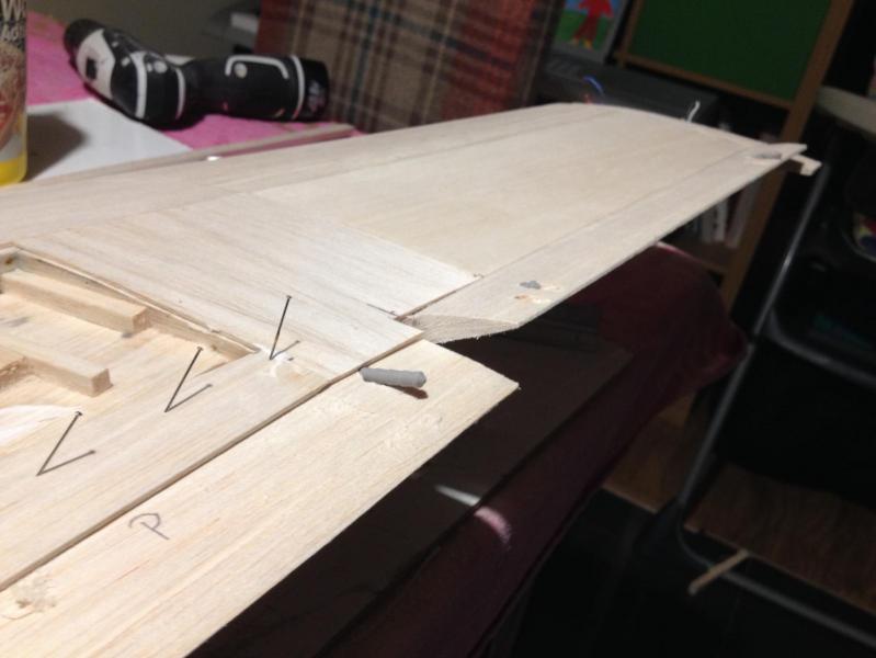

I tu szybko pogrzebalem w glowie i przypomnialem sobie jak McDonnell Douglas poradzil sobie z tym samym problemem w samolocie F- 4 Phantom II.

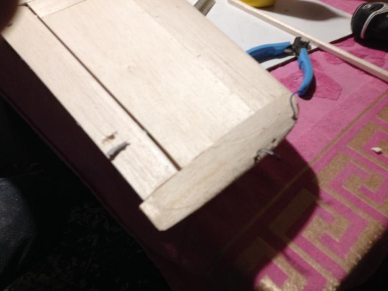

Zrobili taki charakterystyczny GARBIK na gornej powierzchni skrzydla. moja opona w polowie jest w skrzydle a druga juz w kadlubie , czyli moj GARBIK jest tylko na pol opony.
zrobilem wstepnie takie cos na skrzydle, taki model , trzeba go bedzie jescze wylizac i pozaokraglac. Ale to nie wszystko, wysokosc serwa jest tez o dwa milimetry wyzsza od profilu i kawalek serwa wystale mi ze skrzydla , jutro foto i rysunek z boku, nie wiem jak temu zaradzic i najwazniejsze czy ten garbik na opone nie zwali aerodynamiki skrzydla bo o tym nie za wiele mam pojecia....
no i na dotatek nie wiadomo czemu moje skrzydlo zwichrowalo sie o okolo 3-4 milimetry miedzy lewa a prawa strona. Moze podepre je z jednej strony i obciaze na pare dni zeby sie odgielo??? co robic.....Przeciez nie bede bodowal skrzydla od nowa, ktos ma jakis pomysl????
Kształtowanie na mokro może pomóc ale trzeba to robić bardzo ostrożnie. A tak wogule model będzie bardzo fajny , bardzo szybki i nie łatwy w pilotażu
