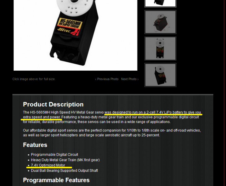

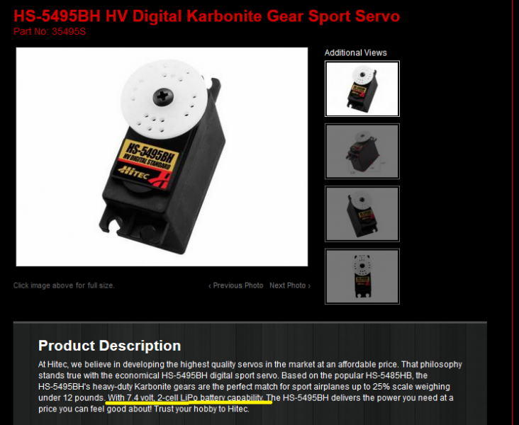

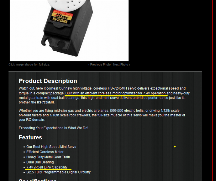

M.Ch. Opublikowano 31 Maja 2016 Opublikowano 31 Maja 2016 Panowie, sporo było gdybania. Zapytałem Hitec'a wprost czy ich serwa HV mogą pracować w zakresie 6-7,4V czy również na full naładowanej baterii 2 celowej (Li-po) czyli 8,4V. Do jutra odpowiedzą. Poniżej 3 print screeny z ich strony z tym oraz innymi serwami HV

M.Ch. Opublikowano 31 Maja 2016 Opublikowano 31 Maja 2016 Jakby mogły pracować tylko na nienaładowanym lipolu to byłby ubaw roku Byłoby ciekawie, ale nie sądzę. Dla ciekawości - serwa pracujące w zakresie 6-10V... http://www.ditex-servo.com/

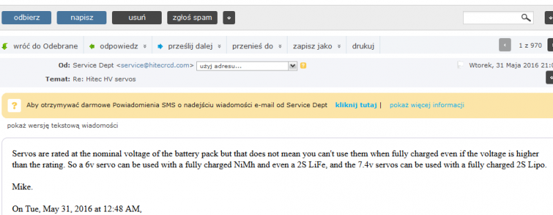

M.Ch. Opublikowano 31 Maja 2016 Opublikowano 31 Maja 2016 Panowie, poniżej print screen od serwisu Hitec'a. "Serwa są oceniane/mierzone na podstawie nominalnego napięcia baterii/akumulatora, co nie znaczy, że nie można ich używać z naładowaną maksymalnie baterią nawet jeśli napięcie jest wyższe. Tak więc serwo 6V może być używane z maksymalnie naładowaną baterią Ni-MH a nawet Li-Fe, a serwa 7,4V mogą być używane z maksymalnie naładowaną bateria Li-po." Miła świadomość, że podawane osiągi przy 7,4V będą większe przy 8,4V. 1
