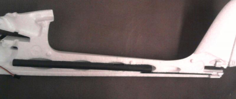

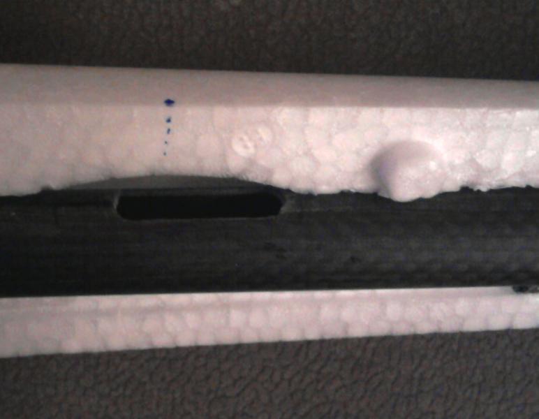

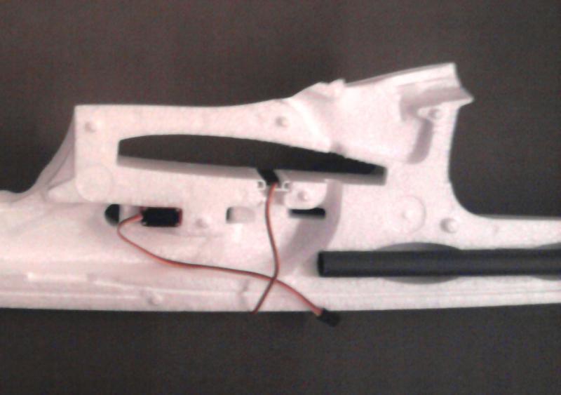

komar1967 Opublikowano 21 Lipca 2016 Opublikowano 21 Lipca 2016 Jako że Kolega Maksymilian nabył tego ESII ode mnie, to napiszę tytułem wyjaśnienia parę słów. Jeśli chodzi o doświadczenie modelarskie, to oczywiście do wielu Kolegów z forum mi bardzo wiele brakuje, ale ładnych parę lat już składam modele (pewnie ze dwadzieścia parę sztuk by się uzbierało) i nimi latam. Więc jakieś doświadczenie tam mam. Ten ES był trzecim ES jaki miałem. Kupiłem go i poskładałem z myślą o polataniu z FPV, ale po paru próbach, jak na razie, nie złapałem bakcyla. Ponieważ latanie ES nie sprawia mi już specjalnej frajdy wystawiłem go na sprzedaż, co by nie leżał w piwnicy. Model wg. mnie był poskładany zgodnie ze sztuką. Ta mityczna rura węglowa to była taka cienkościenna rura z tkaniny węglowej podobna do tych, jakie stosuje się na ramiona do wielowirnikowców. Oczywiście wzmacniała ona i usztywniała kadłub, ale główną intencja zamontowania jej było to, że tworzyła ona w ogonie kanał, który potencjalnie mógł posłużyć do przeciągnięcia kabli z nadajnika wideo, gdybym zdecydował się umieścić go na ogonie. Były też drobne wzmocnienia węglowe na przodzie kadłuba, wklejone nie po to, by model wytrzymał solidne kretobicie, ale raczej drobne "incydenty" przy lądowaniu w trudniejszych warunkach. Moje obecne umiejętność latania są na tyle wystarczające, że raczej okoliczne krety śpią spokojnie. Jeśli chodzi o silnik, to w modelu był zainstalowany faktycznie trochę mocniejszy, niż niezbędne minimum, (http://www.hobbyking.com/hobbyking/store/__41745__Turnigy_D2826_6_2200kv_Outrunner_Motor_EU_Warehouse_.html) bo ES miał "nosić" dodatkowe wyposażenie do FPV. Model został oblatany, ustawiony, odbył 2-3 krótkie loty z kamerką, i w takim stanie dostał go Kolega Maksymilian. Model latał poprawnie i normalnie, jak przystało na rasowego multiplexa. Latałem z pakietem 3S 2200mAh. Te aspekty o których napisałem wyżej, zostały Koledze przedstawione. Zgodzę się z tym co napisali koledzy, że to typowy model na początek modelarskiej drogi, który lata sam, jak mu się zbytnio nie przeszkadza. Jeśli chodzi o porównanie z modelem ESA, to trudno mi się zgodzić z Maksymilianem, że lata się nim (ESA) łatwiej, ale miałem i latałem tylko dwoma takimi modelami (pierwszy jakis Messerschmitt, drugi Jak-3 z NPN) więc doświadczenie mam niewielkie w tym temacie. To tyle tytułem wyjaśnienia.
komar1967 Opublikowano 21 Lipca 2016 Opublikowano 21 Lipca 2016 Znalazłem zdjęcia jak to wyglądało. Widać zrobiony w rurze otwór pod ewentualne kable. W końcówce kadłuba był wklejony (o czym nie pamiętałem) kawałek płaskownika węglowego. Waga tych elementów to było coś ok. 25-30g. Model dawał się wyważyć poprzez zmianę położenia pakietu - nie potrzebował dodatkowego doważania
aethersis Opublikowano 7 Sierpnia 2016 Autor Opublikowano 7 Sierpnia 2016 Wszystko się wyjaśniło - pakiet który kupiłem ważył prawie 300g. Po wymianie tego pakietu na 100g 3s 1300mAh model lata jak marzenie (pakiet jest wsadzony całkowicie w przód) i zrobiona przez Ciebie wersja z rurą węglową też z pewnością świetnie by latała. Bardzo przepraszam za moje narzekania. Model był po prostu zdecydowanie za ciężki. Teraz da się nim latać bardzo pomału i latanie nim to czysta przyjemność.
komar1967 Opublikowano 8 Sierpnia 2016 Opublikowano 8 Sierpnia 2016 OK.Po prostu byłem bardzo zdziwiony Twoimi problemami z ESII. Miałem/mam kilka modeli multiplexa (2xES I, ES II , FunCab, FunJet, FunGlider) i WSZYSTKIE te modele latają bardzo poprawnie by nie powiedzieć świetnie. nie inaczej było z tym ESII. Trochę nie chce mi się wierzyć, że głównym problemem była zbyt ciężka bateria. Owszem, cięższy model lata trochę inaczej, zwykle znacznie szybciej, ale ES poprawnie wyważony dalej powinien zachowywać się w miarę poprawnie w powietrzu. Mój setup nie był znacząco lżejszy, bo oprócz baterii 2200mAh (ok. 200g) była jeszcze kamerka z nadajnikiem i z bateryjką 800mAh. Razem myślę, że ważyło to 260-270g. Czyli niewiele mniej niż Twoja 3000mAh. Z tym obciążeniem model NAPRAWDĘ latał dobrze. Wydaje mi się, że w Twoim przypadku był jakiś problem z wyważeniem modelu.Biorąc po uwagę moje dobre doświadczenia z modelami MPX mogę je z czystym sumieniem polecać.Szczególnie fajny jest FunCab. Po wzmocnieniu troszkę wiotkiego podwozia można nim ćwiczyć starty i lądowania nawet na kiepskim lotnisku, a jak się zamontuje klapy i troszkę mocniejszy napęd to zabawa w powietrzu jest przednia.Jako następny model po ES idealny wybór.
