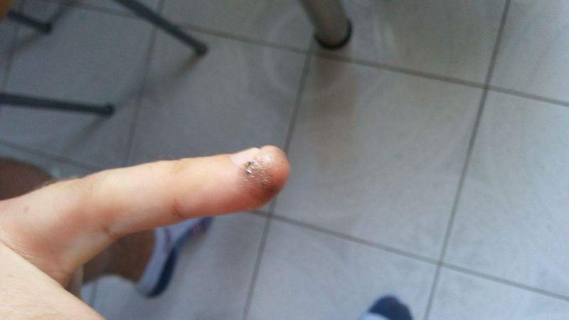

Crazy Opublikowano 25 Sierpnia 2016 Opublikowano 25 Sierpnia 2016 Silnik przepalil około 4 bakow dopiero poprzedni właściciel zaczął tylko 8 jeździć i ja również odpalilem z kołami w powietrzu i następnie zacząłem jeździć delikatnie, dzisiaj rozebralem głowice i jak zobaczyłem ilosc opilkow to się za głowę złapałem :/ Wyczyscilem wszystko i zobaczymy jutro, regulację dopiero zacznę po dotarciu silnika
MASK Opublikowano 25 Sierpnia 2016 Opublikowano 25 Sierpnia 2016 W nowym silniku mogą się znaleźć opiłki poprodukcyjne, i te, faktycznie palą świece. Zwykle po dwóch-trzech spalonych świecach zjawisko ustaje, bo silnik wszystko wypluje. Ale to co masz na palcu wygląda raczej na grubszy problem. Przejrzyj dokładnie silnik z każdej strony zanim znów go uruchomisz, bo w środku coś skrobie. Może też łuszczyć się chrom z cylindra.

skuter Opublikowano 26 Sierpnia 2016 Opublikowano 26 Sierpnia 2016 Marcin ma racje. Bardzo źle to wygląda i na pewno coś jest nie tak. Spotkałem się już z nowym silnikiem z revo 3,3 w którym zlazł chrom z tuleii w trakcie docierania. Producent uznał reklamację ale tylko dlatego że docierał serwis na sklepie modelarskim gdzie pracowałem.
Crazy Opublikowano 26 Sierpnia 2016 Opublikowano 26 Sierpnia 2016 przejrzałem tam wszystko i wyczyściłem, dziś jak będzie czas to spróbuje i zobaczę czy dalej będzie palił świece, bo w świecy nawet koło spirali został uszczerbek opiłków.
Crazy Opublikowano 28 Sierpnia 2016 Opublikowano 28 Sierpnia 2016 Model żyje świec nie pali, okazaly się że opiłki a raczej ich resztki dostawaly się do świecy i momentalnie palily, po wyczyszczeniu została założona nowa swieca i silnik został odpalany kilkanaście razy aby mieć pewność że wszystko OK. Dziękuje wszystkim za cenne uwagi i pomoc, została jeszcze regulacja po dotarciu i można smigac. Pozdrawiam wszystkich jeżdżących i latających
