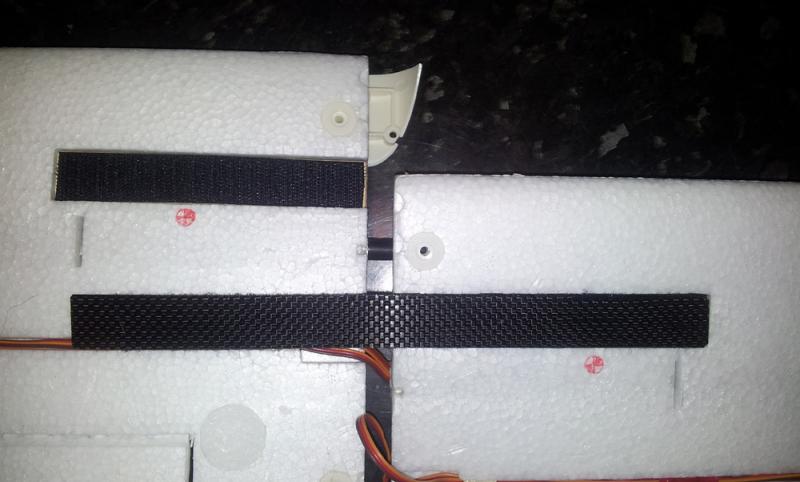

komar1967 Opublikowano 4 Lipca 2016 Autor Opublikowano 4 Lipca 2016 Ten patent z rzepem mi się spodobał. I takie coś zastosuję w moim Phoenixie. Jak nie zda egzaminu to wrócę do wkrętów. Rzepa nakleiłem na laminatową (węglową) listwę. Grubość, łącznie z rzepem, jest idealna - wychodzi równo z powierzchnia skrzydła. Ile ważą wasze feniksy gotowe do lotu (z akumulatorem)? 1

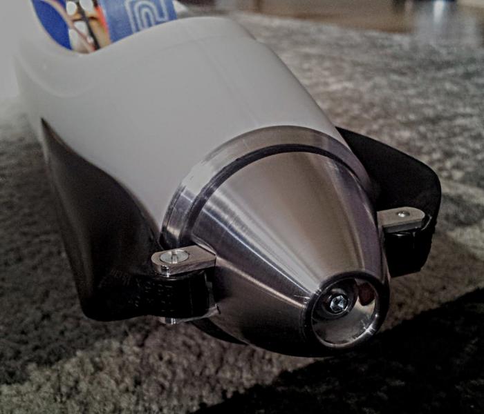

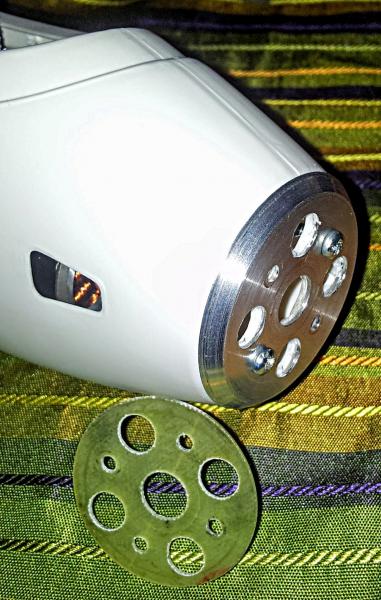

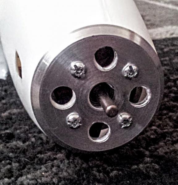

komar1967 Opublikowano 6 Lipca 2016 Autor Opublikowano 6 Lipca 2016 Wczoraj oblatałem swojego Phoenixa - warunki były idealne.Model, jak na piankę, zachowuje się bardzo dobrze: pięknie szybuje, lata w dużym zakresie prędkości, nie przepada łatwo. Ładnie kręci podstawowe akrobacje. Lądowanie (na klapach) nie wymaga wiele miejsca, co dla mnie, ze względu na rozmiar łąki, jest bardzo istotne. Model latał z wyposażeniem jakie podałem wyżej.Problemem jaki zauważyłem w modelu po pierwszym locie, to bardzo mocne grzanie się silnika. Wprawdzie mam tam włożony dosyć mocny silnik (400W) ale moim zdaniem grzeje się zbyt mocno. Prawdopodobnie będę musiał założyć kołpak turbo i wywiercić otwory we wrędze. No i odpadły mi w locie ciężarki przyklejone na taśmie dwustronnej na ogonie. Muszę je zamocować w inny sposób, bo do tego tworzywa nic się chyba trwale nie przyklei. Latałem na "fabrycznym" SC, czyli ok. 70mm od natarcia. Patent z łącznikiem na rzepie też się sprawdził bardzo dobrze. Nie trzeba uważać, co by nie zgubić małych wkrętów w trawie Irek, wydaje mi się, że skrzydła są wystarczająco sztywne i nie ma potrzeby ich wzmacniania.PozdrawiamMarek

komar1967 Opublikowano 11 Lipca 2016 Autor Opublikowano 11 Lipca 2016 Wojtku, co do napędu to masz rację. Śmigło mogło by być trochę mniejsze. Ze śmigłem 10x6 silnik bierze ok. 40 amper, czyli jakieś 480W (przy nominalnej mocy 420W) Ale raczej nie ma potrzeby cisnąć gaz do dechy. Może przytnę to w aparaturze, żeby nie przekraczać tych 35A. Jeśli chodzi o wyposażenie, to po prostu użyłem to co miałem w szufladzie. Teraz dokupiłem tylko nowy kołpak wentylowany.
