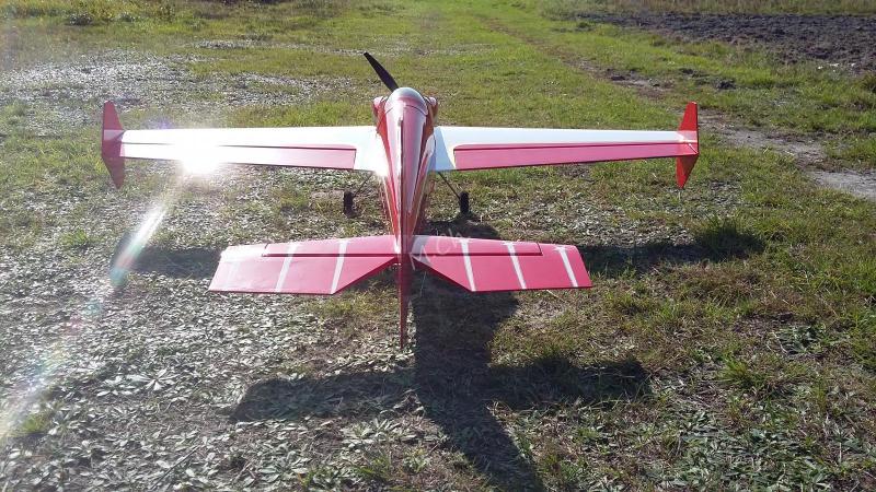

M.Ch. Opublikowano 9 Października 2017 Opublikowano 9 Października 2017 (edytowane) Witam potencjalnie zainteresowanych. Model RTF. Tylko pogody brak. https://www.youtube.com/watch?v=5ONPbi11-Yw&feature=youtu.be https://www.youtube.com/watch?v=zV2L0joj5SM&feature=youtu.be Lotki równie żwawe - na tych samych serwach. Edytowane 11 Października 2017 przez M.Ch.

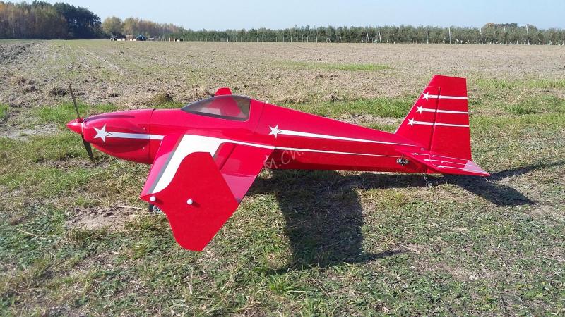

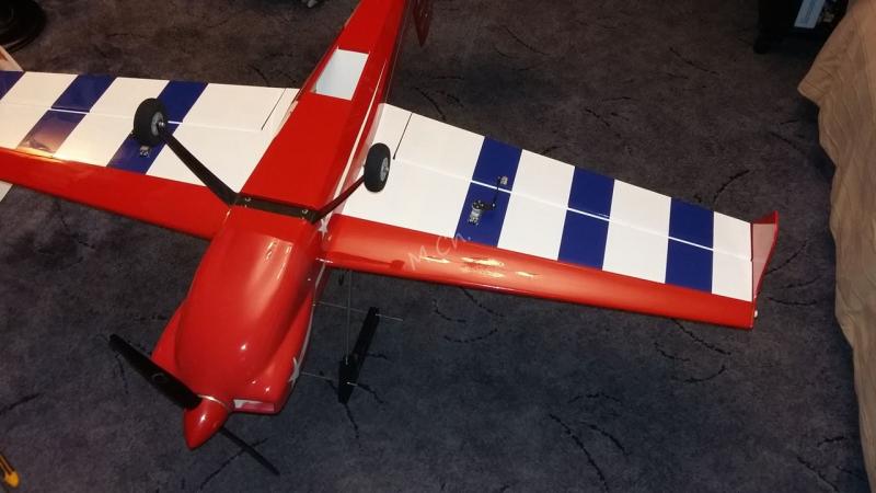

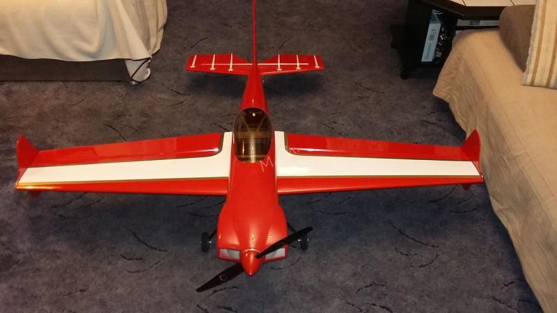

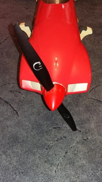

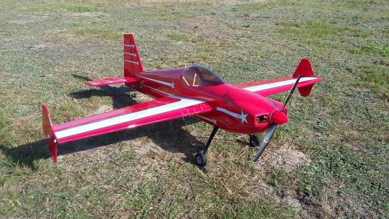

M.Ch. Opublikowano 18 Października 2017 Opublikowano 18 Października 2017 Model po oblocie. Nie popisałem się, bo w 3 locie przy podejściu testowałem minimalną prędkość i zabrało do pasa... fikołek z cyrklem... śmigło połamane, jeden SFG wymagał żelazka. Jakieś naprężenie musiało być na podwoziu bo pękła minimalnie folia między maską a podwoziem. Żadnych innych strat. Nie wiem jak ja to zrobiłem, ale dobrze, że tylko takie pierdoły. Po pierwszym locie tylko EXPO poszło w górę wobec zaleceń manuala. Model lata rewelacyjnie. Długo nie będę umiał wykorzystać jego potencjału. Na 6S 3000 mAh 7 minut latania do 3,8V/cela. Waga do lotu po lekkim odchudzaniu 2775g (w tym pakiet 565g).
Piotrek_SGM Opublikowano 18 Października 2017 Opublikowano 18 Października 2017 Grats! Piękny jest! ;)

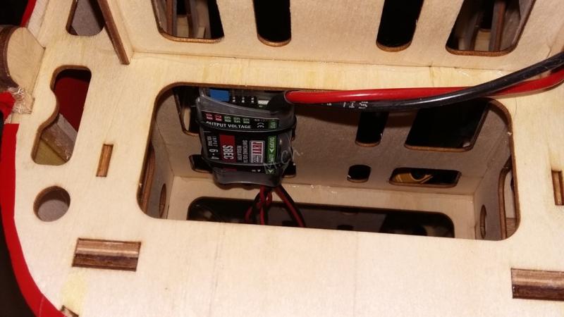

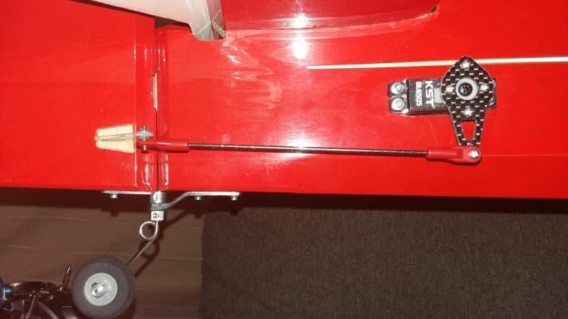

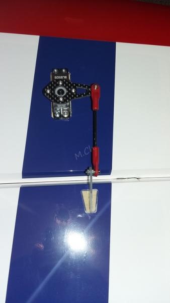

michal888 Opublikowano 18 Października 2017 Opublikowano 18 Października 2017 Piękny! Nie widzę informacji na temat serw i sposobie ich zasilania , fajnie chodzą i mnie to zaciekawiło
M.Ch. Opublikowano 18 Października 2017 Opublikowano 18 Października 2017 (edytowane) Dziękuję. Fabryka się postarała z projektem, ale jest trochę niedoróbek w folowaniu czy np doborze farby na kabince i masce do koloru folii - wszystko się delikatnie różni.Jednak Extreme Flight robi rewelacyjne modele, a to tylko drobiazgi estetyczne. Lata świetnie! Serwa są konkretne 4x KST 505 BLS. Zasilanie z Jeti SBEC - ustawione na 7V. Strach przestawić na 8V... Niestety Jeti drastycznie jak dla mnie podrożało i raczej nie będę już brał pod uwagę ich produktów... SBEC kosztował niedawno 165 PLN a teraz 205 PLN!!! Edytowane 18 Października 2017 przez M.Ch.

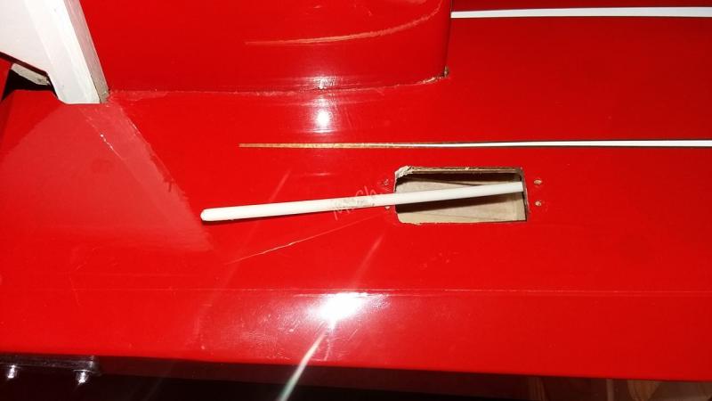

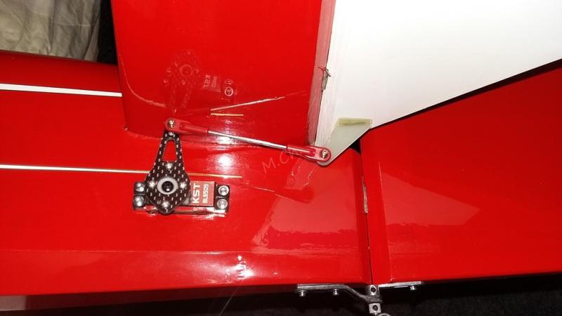

Boogie Opublikowano 18 Października 2017 Opublikowano 18 Października 2017 Mam bardzo miłe wspomnienia związane z tym modelem- zrobiłem takowym kilkadziesiąt lotów i jest wg mnie rewelacyjny!! Sam posiadam mniejszego brata czyli 48". Przełóż snap na drugą stronę dźwigni od lotki, odciąż trochę serwo! W razie wątpliwości sprawdź z instrukcją...
M.Ch. Opublikowano 19 Października 2017 Opublikowano 19 Października 2017 Cześć Krzysiek, Widziałem to w manualu. Wg. manuala i Ciebie mam niepoprawnie na lotkach i SK. Wiem, że manuale nie są nieomylne, wydawało mi się, że w swoich rozwiązaniach bardziej trzymam się zasady 90 st. między popychaczem a dźwignią... EF np. daje w zestawie zwykłe snapy kulkowe i i nic nie pisze o dystansie między nimi a dźwignią żeby to się nie haczyło. Piotrek SGM mi o tym przypomniał, w necie też piszą. Po to się w końcu robi też snapy kulkowe z "odejściem". Nie byłem orłem z fizyki - możesz mi proszę wytłumaczyć dlaczego składając tak jak manualau odciążam serwo?
r0n4ld1 Opublikowano 19 Października 2017 Opublikowano 19 Października 2017 układ jest układem dwóch dźwigni. Istotny jest tu stosunek długości obu dźwigni (od osi obrotu) : ramienia serwa i dzwigni steru. Jeżeli są jednakowe to jest OK. Odciążenie serwa polega na skróceniu długości ramienia serwa w stosunku do długości dźwigni steru. Wtedy moc przekazywana na ster przez serwo jest wyższa, jednak spada prędkość i zakres wychyleń. Przy odwrotnym zabiegu (dłuższe ramie serwa od dźwigni steru) obciąża się serwo (spada moc przekazywana na ster a wzrasta zakres wychyleń i prędkość). Pozdro
