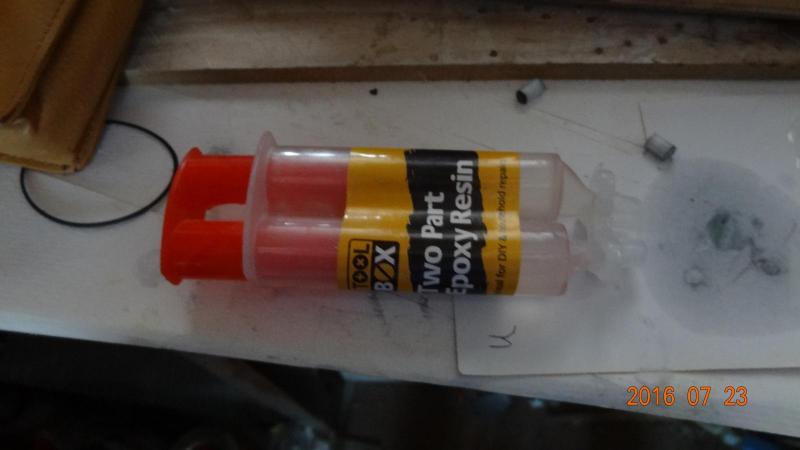

wapniak Opublikowano 23 Lipca 2016 Opublikowano 23 Lipca 2016 Zniesmaczony ciągłymi awariami elekroniki w modelach hydro postanowiłem coś z tym zrobić. Posmarowałem odbiornik dość grubą warstwą żywicy epoksydowej 5 min. Obustronnie . Efekt jak na filmie : Woda zwykła kranówa. Żywica taka, ale zapewne nada się każda bez wypełniaczy w rodzaju proszku alu.: Aha , preparat Kontakt Plastik , czy jakoś tak, w aerozolu, zupełnie się nie sprawdził w tej roli. Pryskane grubo trzykrotnie. Wystarczała odrobina kropelek wody w modelu i elektronika odmawiała współpracy.
