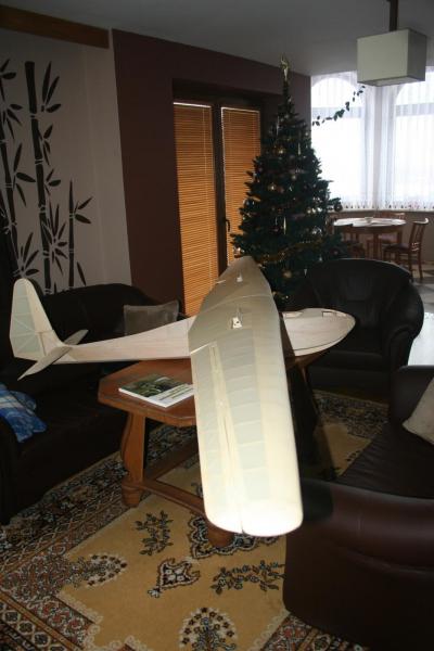

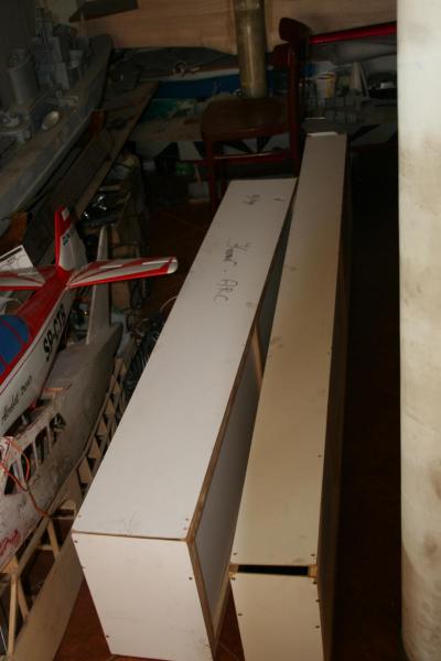

Komar chodził za mną już od dłuższego czasu.Chciałem mieć "retro drewniaka" ,zastanawiałem się nad KIT   ale w tym roku doba jest jakoś bardzo krótka , wiec decyzja ARC . Parę  e-meli , kilka telefonów i dzisiaj kurier przytaskał To.

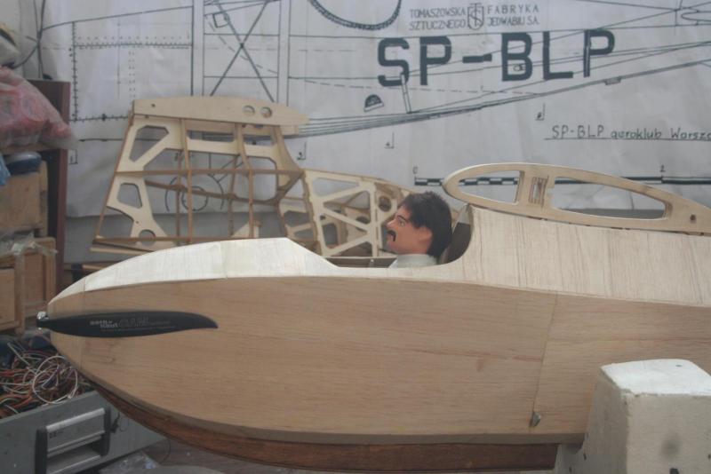

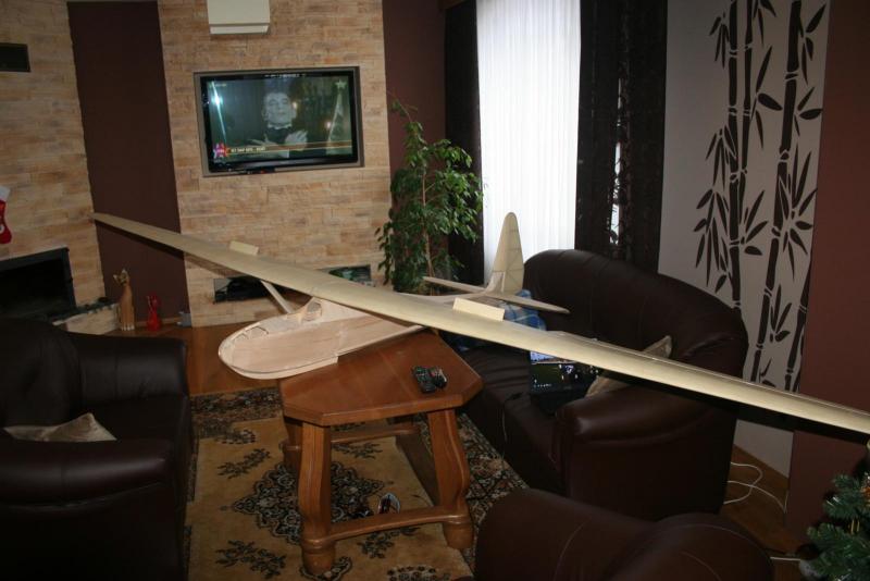

po wypakowaniu i poskładaniu ukazał się taki widok
Pierwsze wrażenie Ale wielki :)

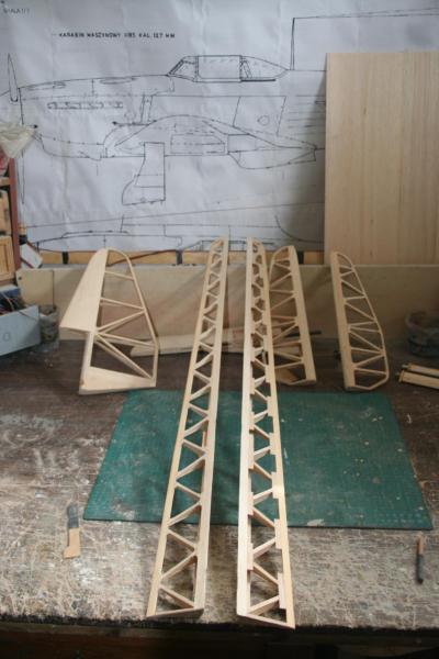

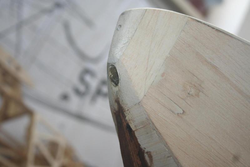

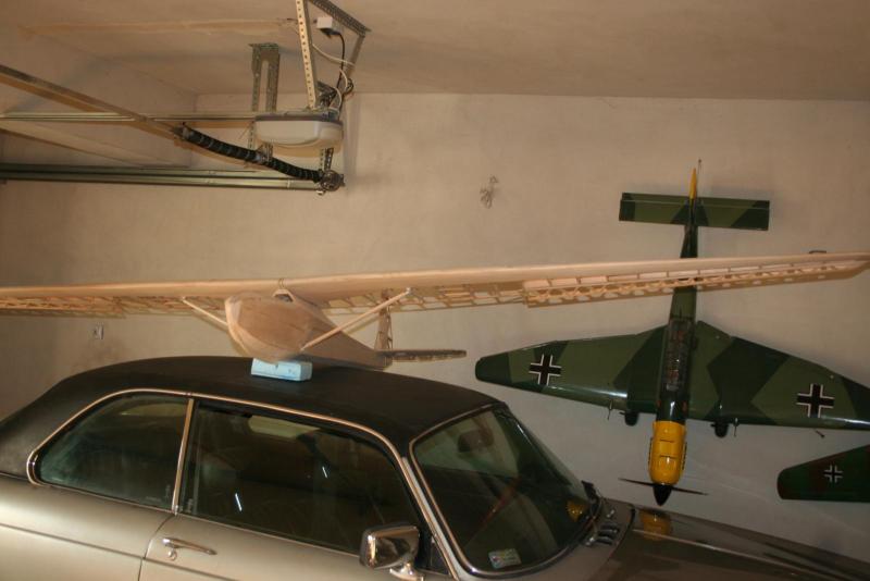

Pomalutku zabrałem się za Komara zacząłem od ogonka .
Powklejałem wypełnienia balsowe do sterów kierunku i wysokości i zacząłem szlifować  i tu mam pytanie chcąc pozbyć się włosków z balsy chciałem pomalować konstrukcje caponem , ale czy folia ( Oratex Antique ) będzie się tego łapać.(przy Koveralem nie ma problemu)
Następnie czy tkanina 48g/m wystarczy na oklejenie kadłuba .)

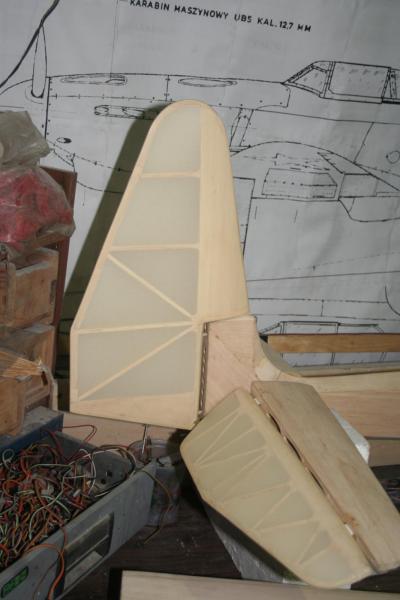

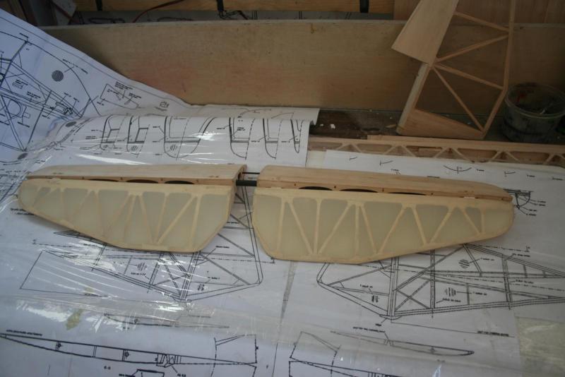

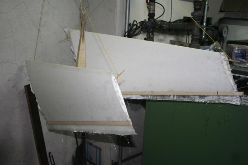

Pomalutku dłubie sobie KOMAR-ka na pierwszy etap poszedł statecznik poziomy ,okleiłem go tkaninom 25g/m na  Ezykote i tu pierwszy zonk
pofalowało mi balsę  między żebrami (przy żywicy nigdy nie miałem tego problemu ) na razie zostaje tak jak jest bo pofalowanie jest niewielkie ,ale z kadłubem nie będę ryzykował i pójdzie  żywica choć z Ezykote fajnie się pracuje.
Okleiłem stery wysokości Oratex Antique fajnie się nim okleia i faktycznie jest wart swojej ceny
drugi babol to na własne życzenie wklejając mocowania serw na żywice wkleiłem rurkę dźwigara i przy próbie wyjęcia pękła   tak że mam co robić ,

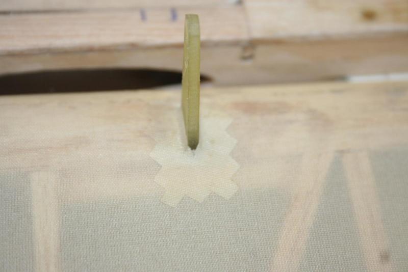

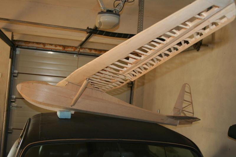

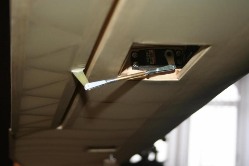

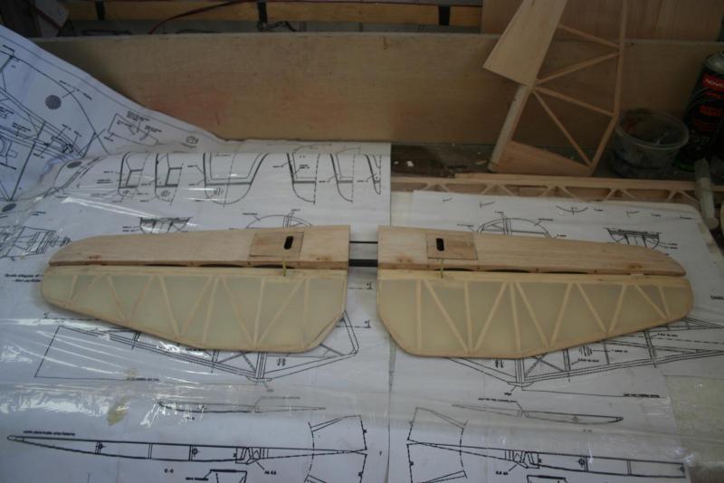

Pomalutku do przodu ster kierunku zrobiony ,zawiasy  z laminatu 1.5 mm oś stal 2 mm

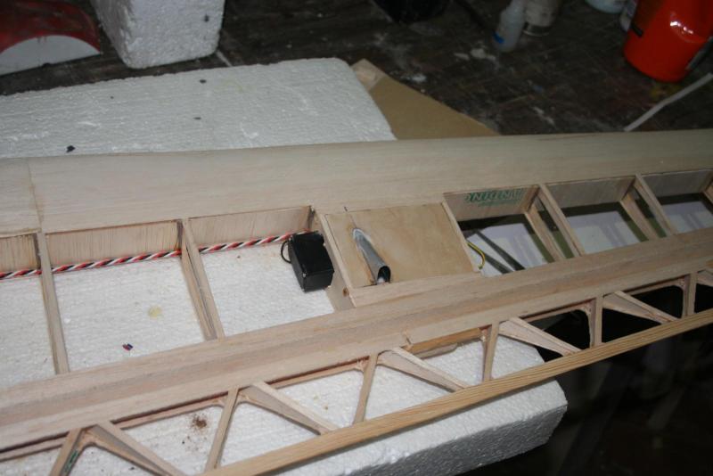

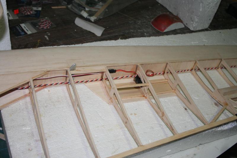

Zabrałem się za skrzydełka ,
oszlifowane zamocowane serwo lotki zrobiona osłona popychacza , zrobione kabelki

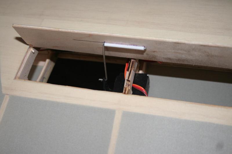

 Nie podobał  mi się sposób napędu hamulca więc troszkę przerobiłem
Na razie to tyle .

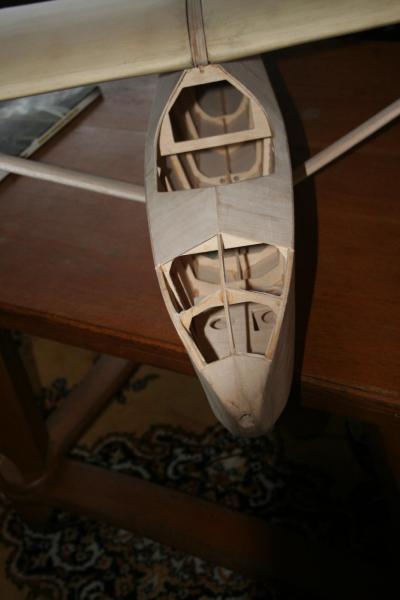

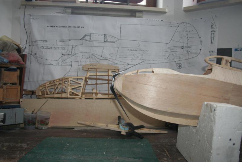

Ale teraz czas wrócić do Komara , skończyłem drugie skrzydełko i okleiłem płaty.

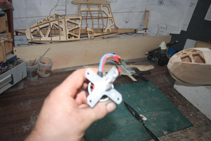

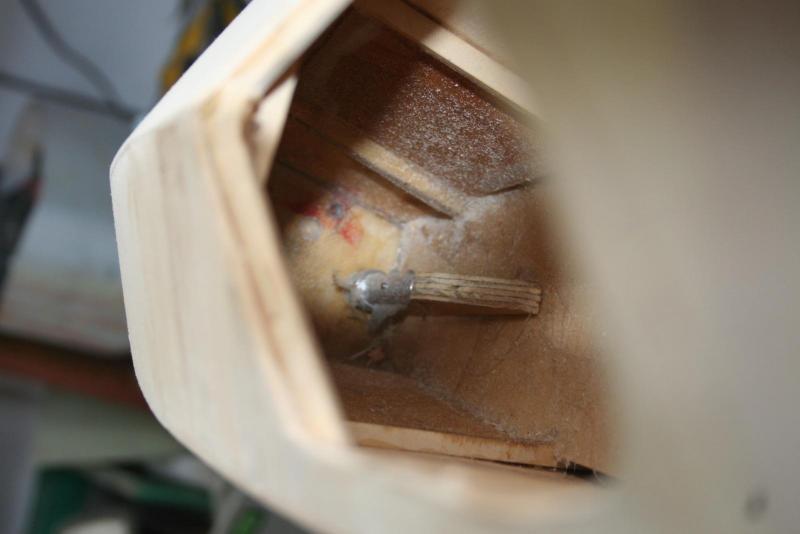

wyciąłem kawałek poszycia kadłuba aby załatwić sobie dostęp do zamocowania silnika
i tutaj pierwsza niespodzianka fabryczny krzyżak mocowania silnika jest za mały ( brak dostępu do śrub mocowania od strony kadłuba ) trzeba będzie dorobić redukcyjny krzyżak o większym rozstawie mocowania i dopiero wtedy ustawić silnik  i wpasować wręgę silnikową .
  • 3 tygodnie później...
Witam

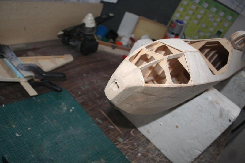

dorobiłem  krzyżak redukcyjny mocowania silnika .
wywiercilem w dziobku otwór pod silnik.
i zrobiłem przymiarkę,
i teraz pytanko ,bo trzeba by dorobić wręgę mocowania silnika .
Jakie kąty silnika przyjąć ,pochylenie  ?  i wykłon ?

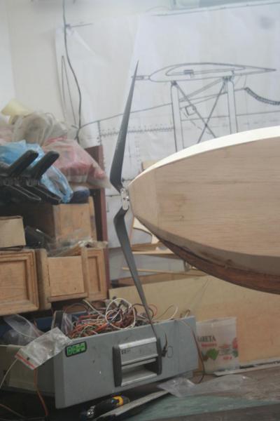

Mała zmiana planów co do komarka, dostał hak holowniczy
" wiatraczek " do chłodzenia pilota też  zamontowałem, pochyliłem 2-2,5 stopnia w dół i 1,5 stopnia w prawo

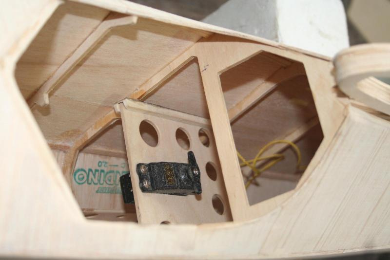

zabrałem się za napęd steru kierunku  dorobiłem półkę serwa ,  skończyłem oklejać płaty ( poszło 8,5mb folii )
i przymierzył  się ten co ma być chłodzony " wiatraczkiem "

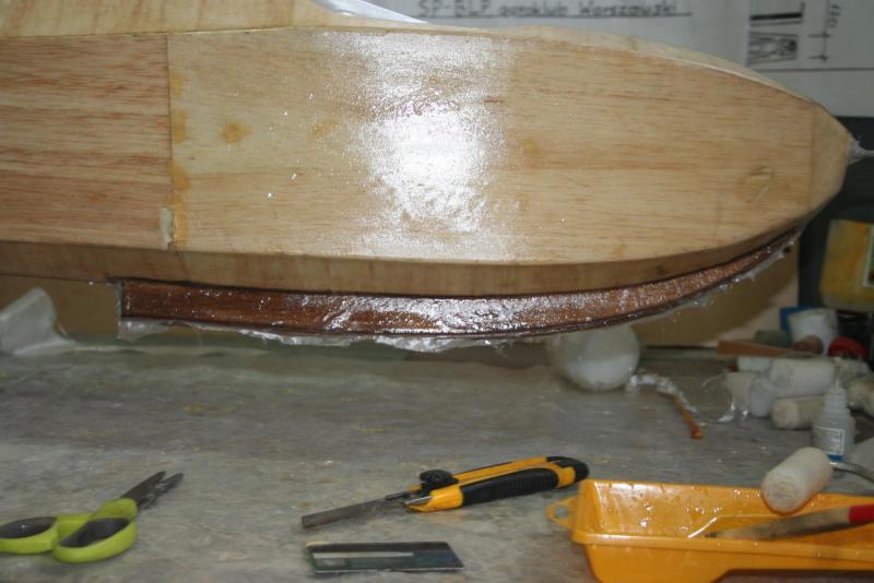

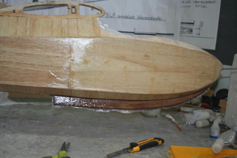

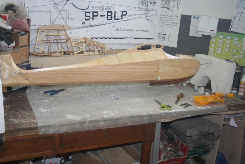

Od miesiąca zabierałem się za pokrycie kadłuba tkaniną , podchodziłem do tego jak "pies do jeża" ,ale wymówki się skończyły i się zawziąłem i oto efekt:
utrudniłem sobie zadanie bo chciałem mieć płozę w kolorze drewna  więc ją pokryłem lakierobejcą  i na to tkanina 80g od końca płozy ukośnie do góry , a na wszystko tkanina 48g
ale dla odwagi potrenowałem na tym
teraz trzeba poczekać i wykończyć kadłub na gotowo
