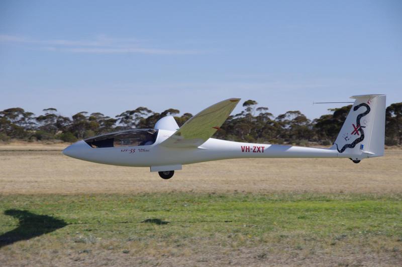

OK, moze to nie temat o Nietoperzu ale wrzucam zdjecie 55 - na ogonie mialem namalowany bumerang i waz - zrobila to dle mnie moja znajoma ( Aboriginal artist ) zajelo jej to 2 dni. To byl moj najlepszy szybowiec..

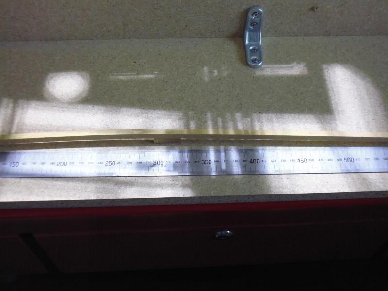

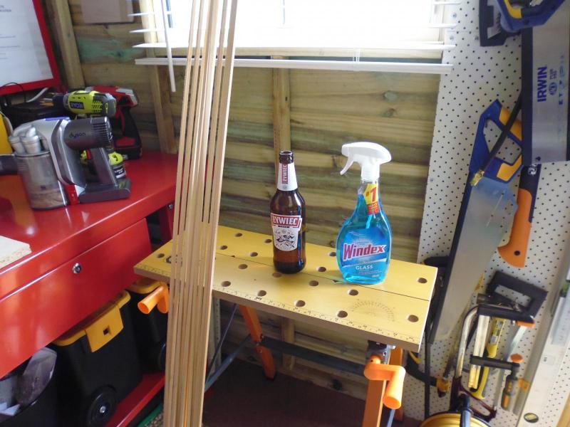

Nareszcie listewki sosnowe dotarly !!
Zabieram sie do proby wyginania - uzywam WINDEX - plyn do mycia okien, ktory zawiera amoniak.
Oczywiscie Polski akcent jest konieczny do tej pracy - srodek zdjecia.
Listewka spryskana Windex i zobacze jutro czy wygiecie sie utrzymalo.
Witam,
Proba z Windex udala sie -listewka gnie sie bardzo lekko i po wyschnieciu utrzymuje ksztalt.

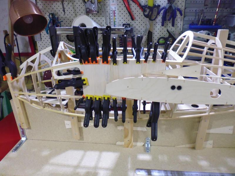

Budowa leci dalej - przygotowanie kadluba do momentu przyklejenia listewek.

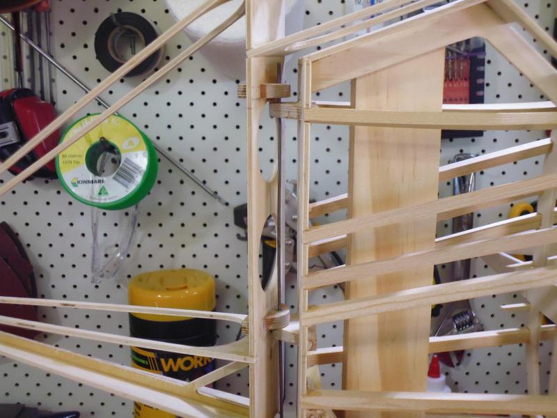

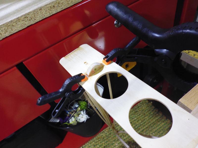

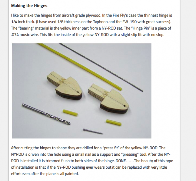

Dla zainteresowanych - tak buduje zawiasy do steru kierunku. Ponizej dwie fotki - magazyn modelarski z USA.

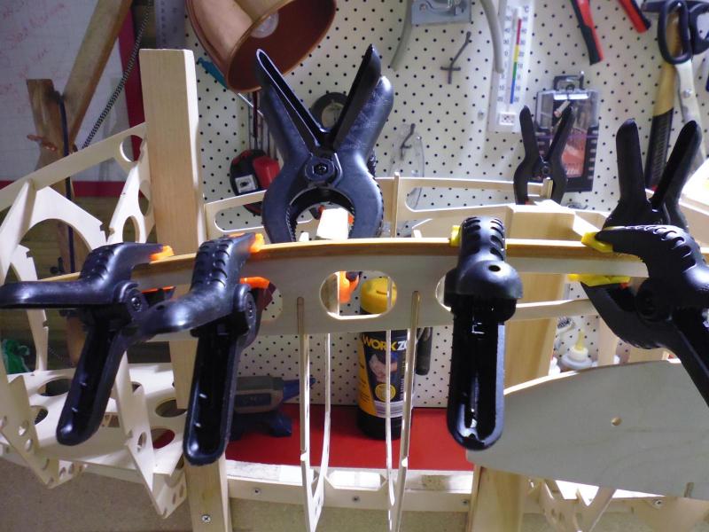

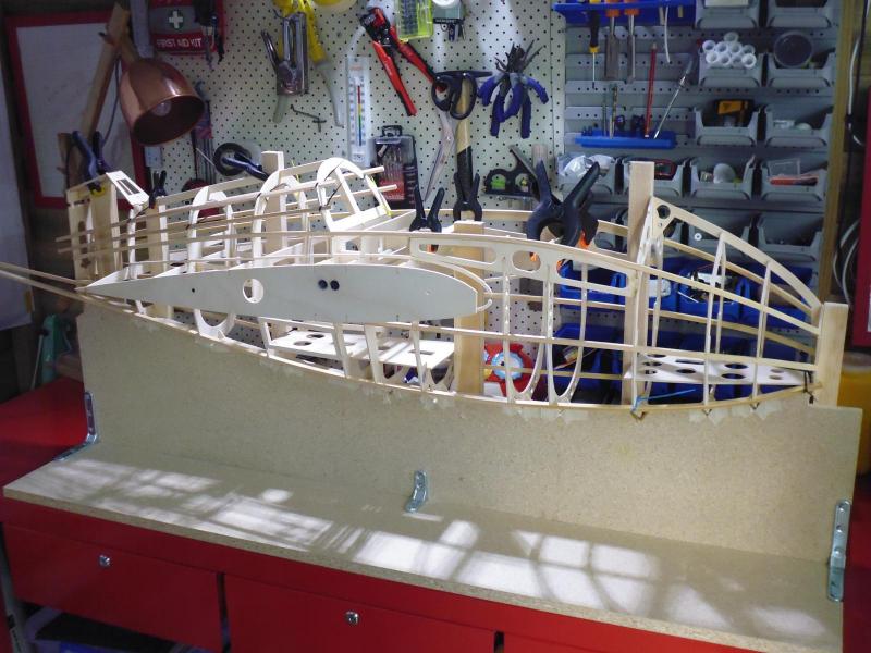

Powoli kleje podluznice, odbieram jutro rurke wyczepu. Musze ja wklejic przed pokryciem balsa.
Kadlub nabiera ksztaltu !

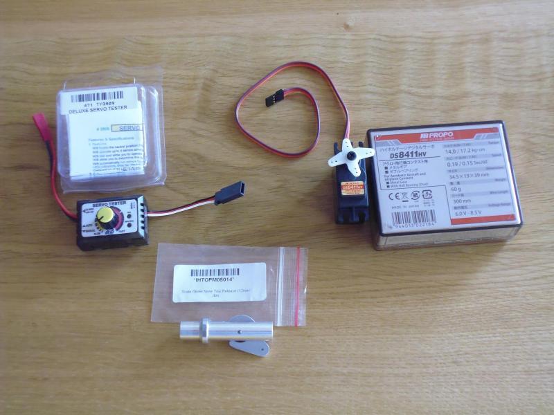

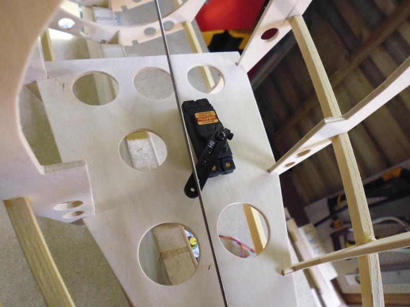

Dzisiaj dostalem pierwsze servo JR  DS8411HV  - do wyczepu. Zastosuje ten typ  takze do lotek, steru kierunku i wysokosci, poniewaz
powierzchnie so bardzo duze i potrzeba mocne serwo.

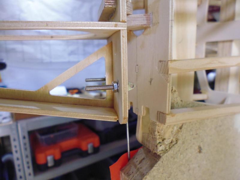

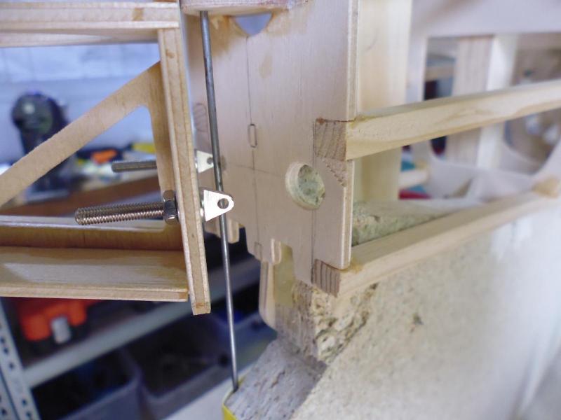

Witam,

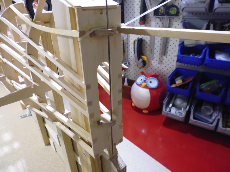

Ostatnia listewka wklejona do kadluba i tak wygladaja zawiasy do steru kierunku w kadlubie.Polaczenie jest to drut stalowy 1.83 mm ( USA rozmiar-0.074 )
Teraz wklejam zawias do steru kierunku- pierwszy na dole i jutro przymiarka do gornego.
Nastepny krok to ustawienie polaczen do steru kierunku i wyczepu.

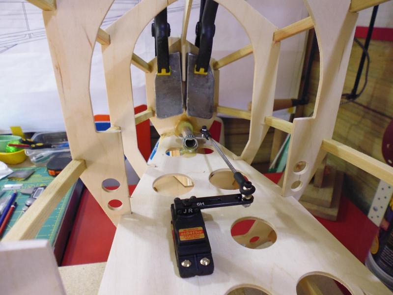

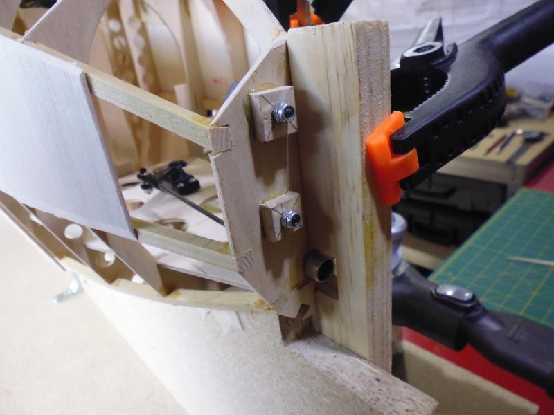

Witam,

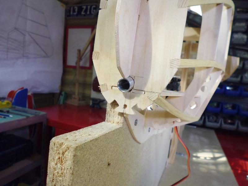

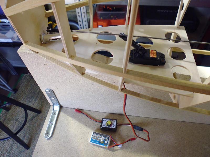

Dzisiaj mialem wolny dzien - rozpoczalem instalowanie wyczepu. Na razie na sucho, i mysle ze katy sa OK.
Pojechalem do sklepu modelarskiego i oczywiscie dostalem popychacz ale  za cienki ! Dopiero moge to wymienic w poniedzialek.
Pare fotek ponizej.

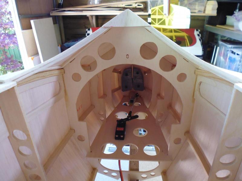

Zawiasy steru kierunku wklejone, musze rozpracowac naped - chce go schowac tak jak w orginale.
Witam,
Wyczep zainstalowany, sprawdzony. Dziala dobrze .Nie zacina sie pod duzym obciazeniem.

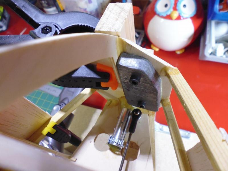

Przygotowalem dwa olowiane ciezarki do zamontowania - waga 418 g w razie potrzeby wywazenia.

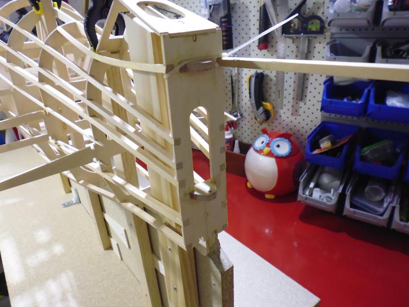

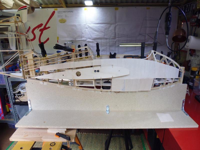

A teraz wystartowalem  z oklejaniem kadluba - balsa 2.5 mm.Zajmie  to troche czasu ale Nietoperz nabiera ksztaltu.

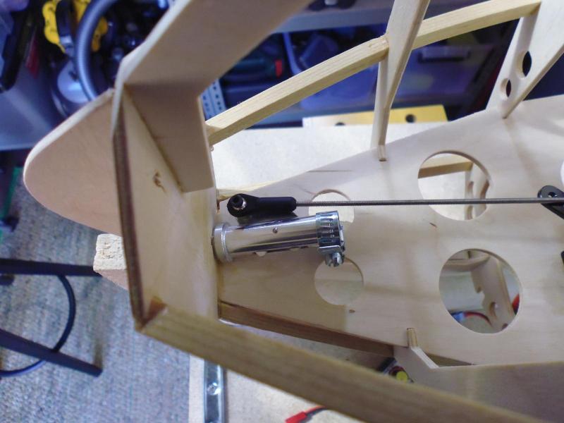

Witam,

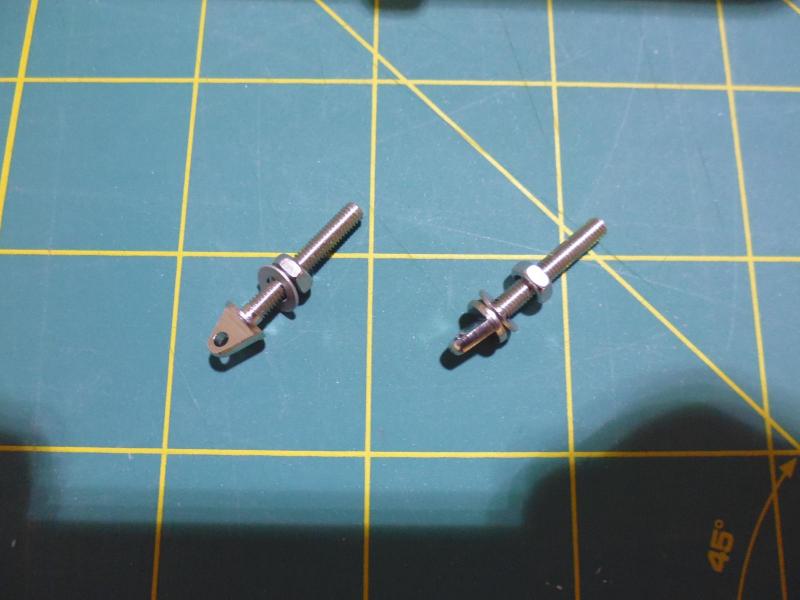

Dostalem okucia do napedu stern kierunku - bede uzywal stalowy drucik do napedu.
Na raze zamocowanie do ustalenia swobodnego ruchu linki idacej do serva.
Tak zamocowalem ciezarek w pierwszej wredze - moge to odkrecic gdy zajdzie potrzeba.
I tak powoli oklejam kadlub - troche to jest pracy ale wszystko nabiera ksztaltu !

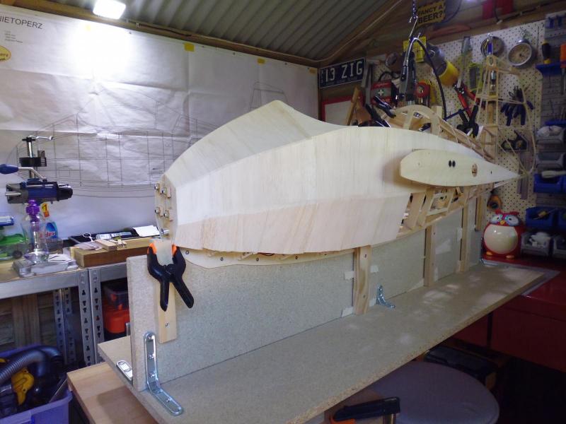

Witam,

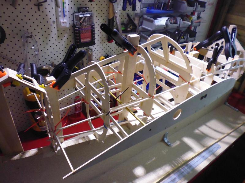

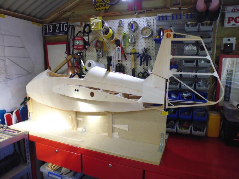

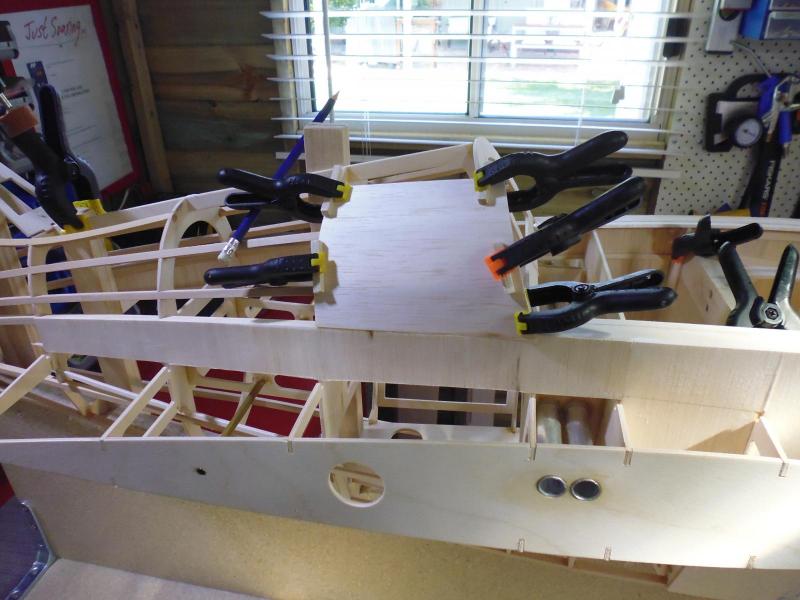

Dzisiaj wolny dzien od pracy i poszedlem troche do przodu - polowa kadluba oklejona ,balsa 2.5 mm.
Zajmuje to troche czasu, przygotowanie kolejnego panelu,pasowanie klejenie, itd, ale wynik jest dobry.
Kadlub jest bardzo duzy - nie ma problemu z dostepu do serwa i balastu.
I teraz dalszy krok - zaczolem pokrycie tylnej czesci kadluba.

Witam Kolegow,
Troszeczke do przodu - kadlub pokryty balsa 2.5 mm.
Jutro zrobie polaczenia steru kierunku i dokoncze pokrycie steru i bede mogl zdjac kadlub ze stelazu !!
