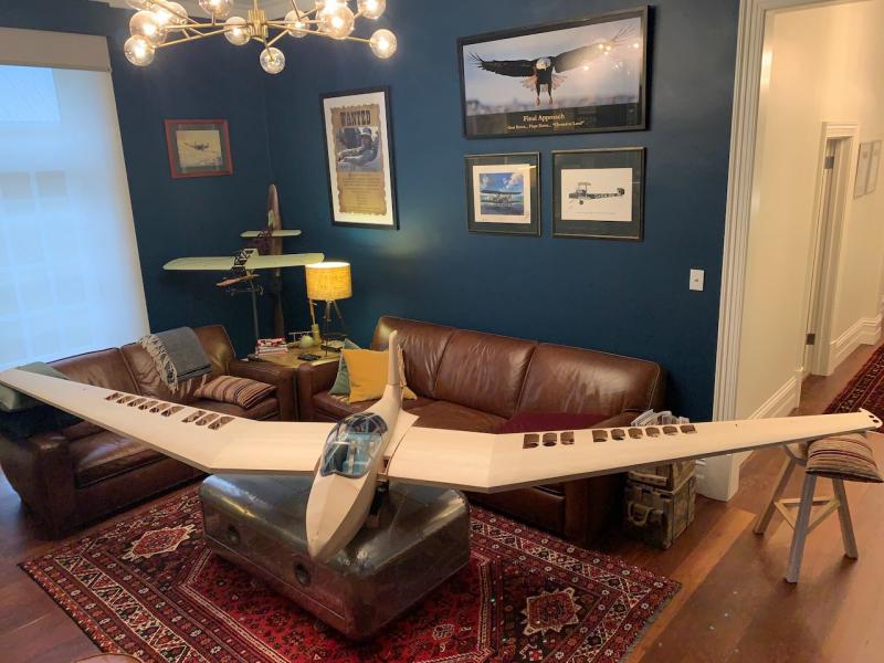

Witam,
Skrzydla zlozone - troche bylo zabawy z dopasowaniem i wklejeniem metalowego " pina "do stabilizacji.
Na razie prawe skrzydlo, klej epoxy ktory uzywam schnie okolo 6 godzin i lewe skrzydlo jutro.
Myslalem ze to mi pojdzie szybko ale sie przeliczylem.
Model nabiera ksztaltu.
