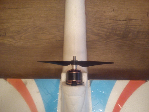

gucio72 Opublikowano 28 Sierpnia 2016 Autor Opublikowano 28 Sierpnia 2016 Tak to wygląda. Muszę kupić dłuższe śrubki M3, bo na tych co są obecnie, tylko jedną podkładkę mogę podłożyć między wręgę a silnik.
gucio72 Opublikowano 30 Sierpnia 2016 Autor Opublikowano 30 Sierpnia 2016 Wczoraj troszkę na próbę zająłem się silnikiem ("skłon" i wykłon). Podłożyłem podkładki pod śrubki mocujące i...... o ile wykłon wyszedł, to skłon dalej jest zdecydowanie za mały. Moglibyście napisać jak wy zwalczyliście ten problem ? Myślałem zrobić jakieś dodatkowe łoże silnika, ale przy takim skłonie, to nie będzie dojścia do śrubek silnika. Może zostawić to na razie w spokoju ?
