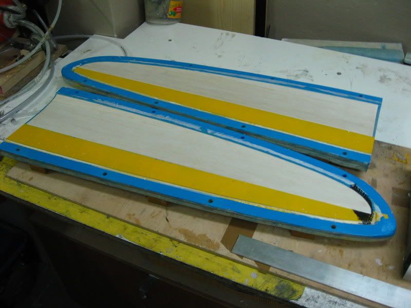

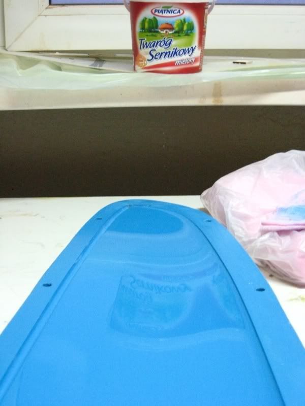

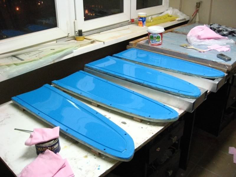

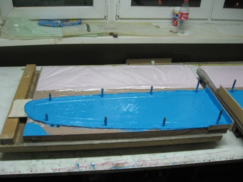

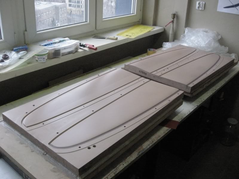

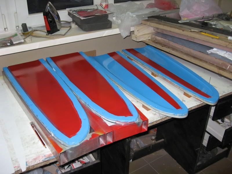

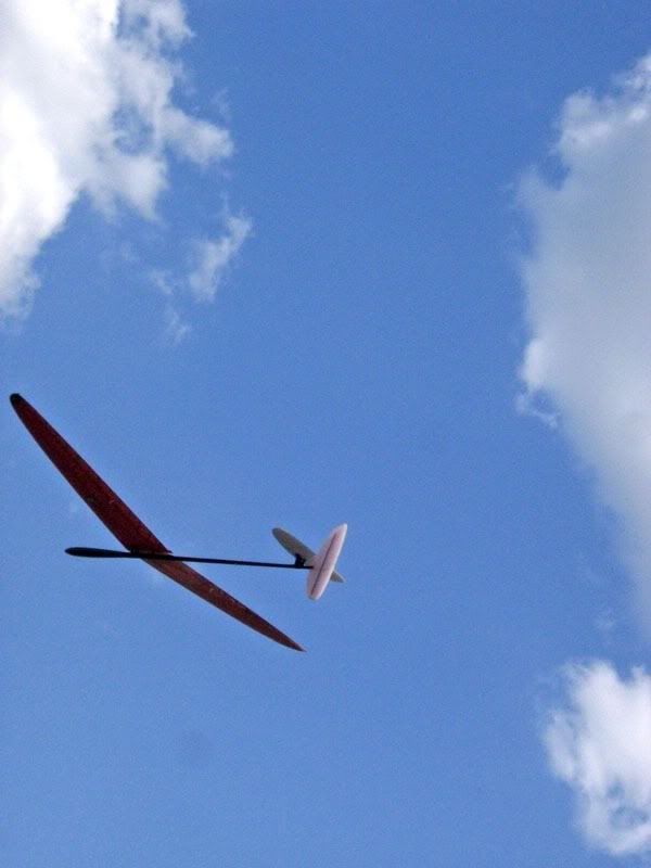

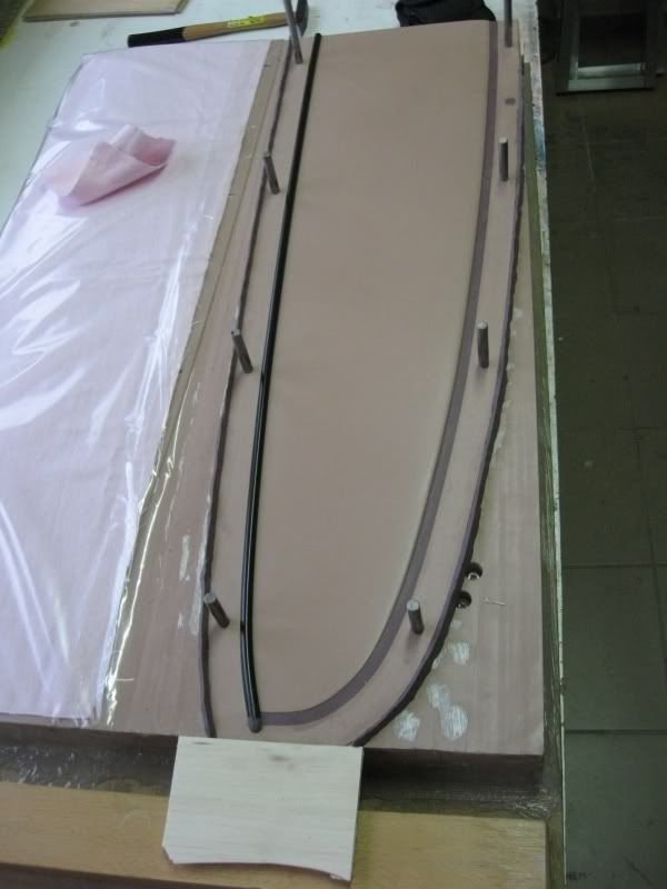

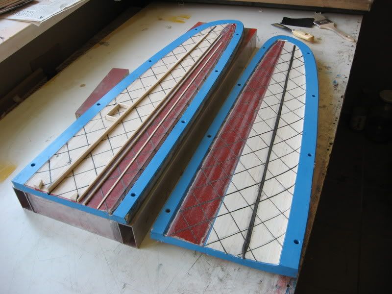

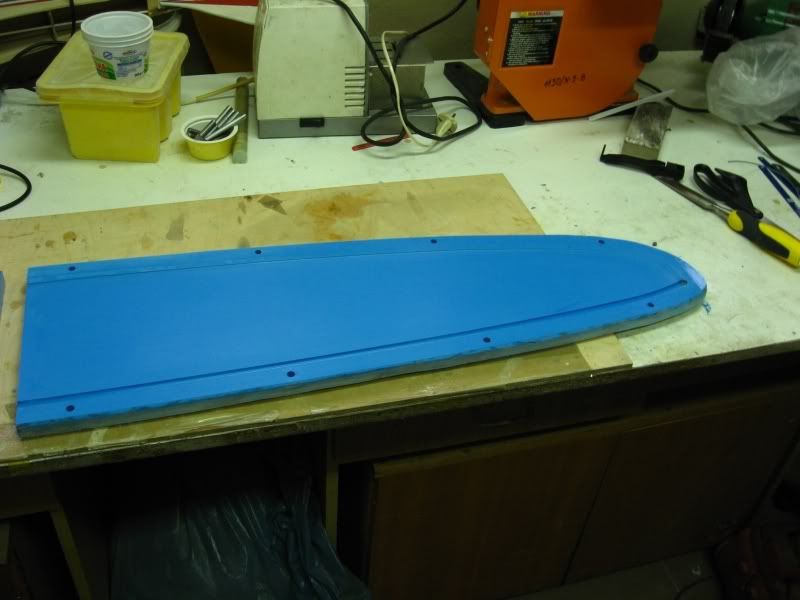

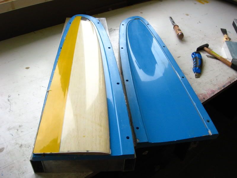

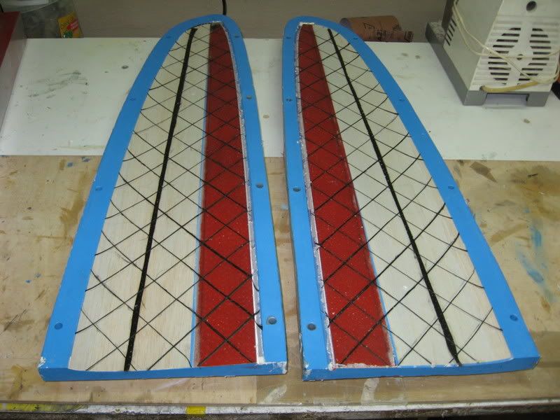

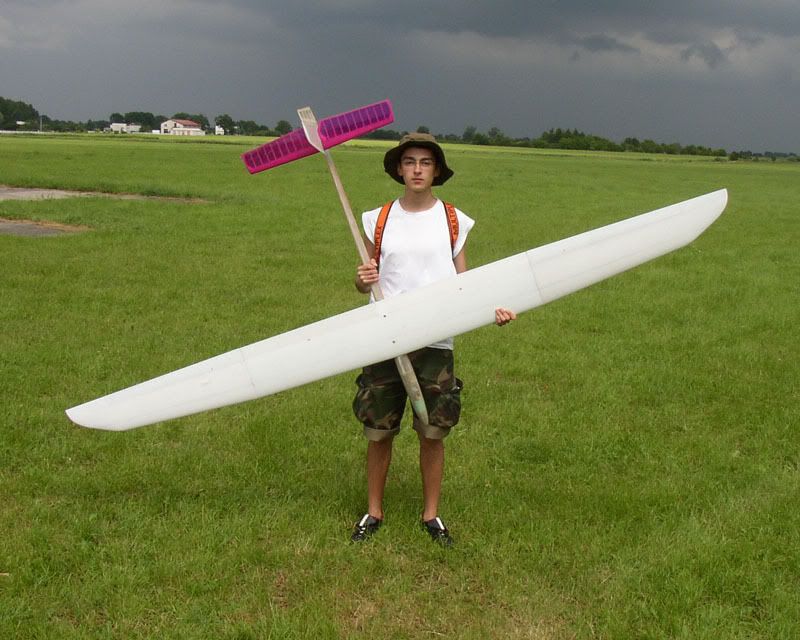

Czaro Opublikowano 14 Lipca 2008 Opublikowano 14 Lipca 2008 Pierwsze wzmianki o projekcie modelu pojawiły się na innych forach już dawno temu. Prezentowaliśmy wtedy wstępne plany i rendery komputerowego modelu. Założenie było proste: zaprojektować i zbudować jak najdoskonalszy aerodynamicznie model wykorzystując najnowsze technologie CAD/CAM. Wychodząc z jednego z lepszych wtedy modeli SuperGee 2 wyrysowaliśmy i obliczyliśmy nowy płat, o krzywoliniowym obrysie i nieco większej powierzchni. W stateczniki i kadłub postanowiliśmy na razie nie ingerować. Wykonanie okazało się sporo trudniejsze niż początkowo zakładaliśmy. Niemniej jednak udało się dojść do celu. Zdjęcia obrazują całą drogę, począwszy od rysunków, a skończywszy na gotowym, latającym modelu: TiBO DLG - The Best One: rozpiętość: 150cm długość: 110cm powierzchnia płata 22dm masa do lotu 270-290g Teraz zaczyna się druga faza projektu: Latanie zawodnicze. Na rozgrzewkę wiceMistrzostwo Polski F6D Eurotour 2008, Waidhofen - Austria W rolach głównych wystąpili: Krzysiek Bartek Czarek Przy tej okazji, chcielibyśmy podziękować Tym, którzy kibicowali, pomagli, współtworzyli i nie przeszkadzali.

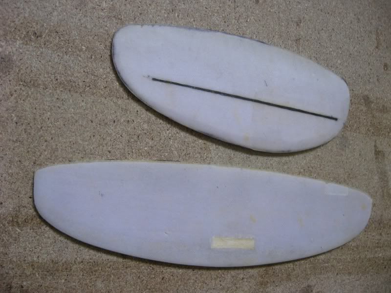

meteor Opublikowano 14 Lipca 2008 Opublikowano 14 Lipca 2008 jakiego użyliście styroduru na stateczniki ?
Rafal B. Opublikowano 15 Lipca 2008 Opublikowano 15 Lipca 2008 a czy to ma znaczenie? Obecnie z swojego doświadczenia powiem ze biały styrodur najlepiej się obrabia. Pozdrawiam
meteor Opublikowano 15 Lipca 2008 Opublikowano 15 Lipca 2008 a czy to ma znaczenie? Obecnie z swojego doświadczenia powiem ze biały styrodur najlepiej się obrabia. Pozdrawiam pewnie ma bo kolega robił stateczniki do R-mini to same rdzenie pion+poziom ważyły prawie 6g ;/ i przypuszczam że to przez gęstość styroduru bo były bardzo cienkie
Rafal B. Opublikowano 15 Lipca 2008 Opublikowano 15 Lipca 2008 Rdzenie statecznika z styroduru niebieskiego waża około 2,4 grama z natarciem i spływem zalaminowanym. Więc 6 gram na oba rdzenie to nie jest źle. Gotowy statecznik powinien wyjść w okolicy 5 do 7 gram.
meteor Opublikowano 15 Lipca 2008 Opublikowano 15 Lipca 2008 Rdzenie statecznika z styroduru niebieskiego waża około 2,4 grama z natarciem i spływem zalaminowanym. Więc 6 gram na oba rdzenie to nie jest źle. Gotowy statecznik powinien wyjść w okolicy 5 do 7 gram. chyba mnie źle zrozumiałeś tamte były tylko oszlifowane na kształt i profil ale nic nie było robione z natarciem i spływem... w końcu wyszły prawie 20g :/ zalaminowane tkaniną 21,5g/m^2
meteor Opublikowano 15 Lipca 2008 Opublikowano 15 Lipca 2008 poziom chyba 3,8g a pion 2,2g jakoś tak to było dlatego mówię że ciężkie i do tego tkanina z żywicą i wyszły cegły :/
Rafal B. Opublikowano 15 Lipca 2008 Opublikowano 15 Lipca 2008 rdzenie są w normie. Ale laminowanie to porażka. Wina nie po stronie styroduru ale po stronie tego co laminował.
meteor Opublikowano 15 Lipca 2008 Opublikowano 15 Lipca 2008 może jakieś cenne rady? bo tkanina z żywicą wyszła ponad 10g... przesączanie 1/1 (masa tkaniny/masa żywicy)
