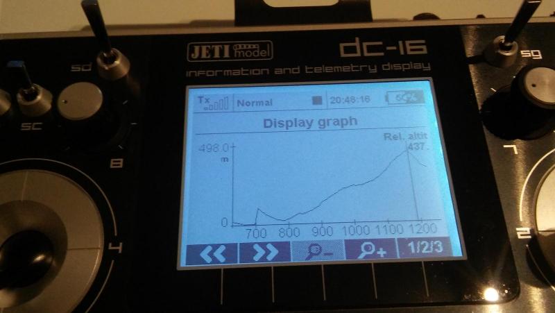

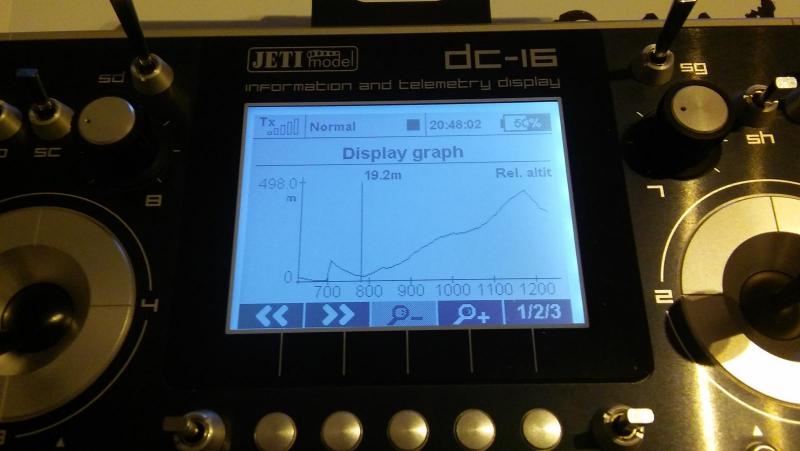

Oko 007 Opublikowano 10 Lipca 2017 Autor Opublikowano 10 Lipca 2017 Latając wczoraj Awatarem kolejny raz się przekonałem że ten model potrafi świetnie latać w termice
