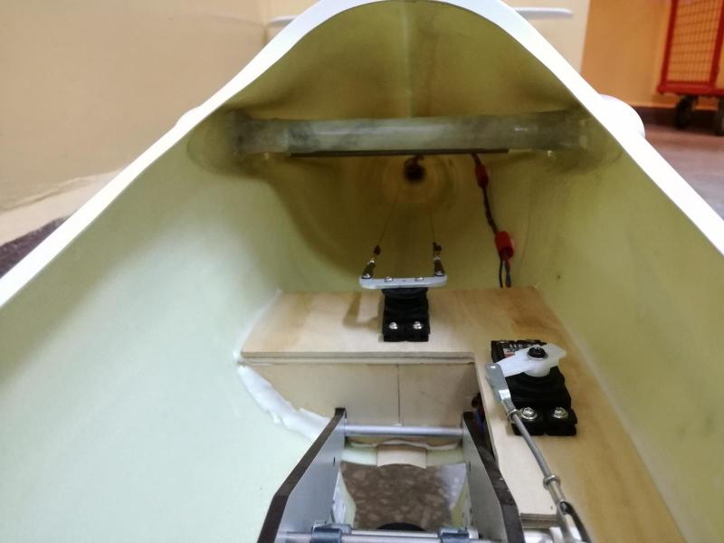

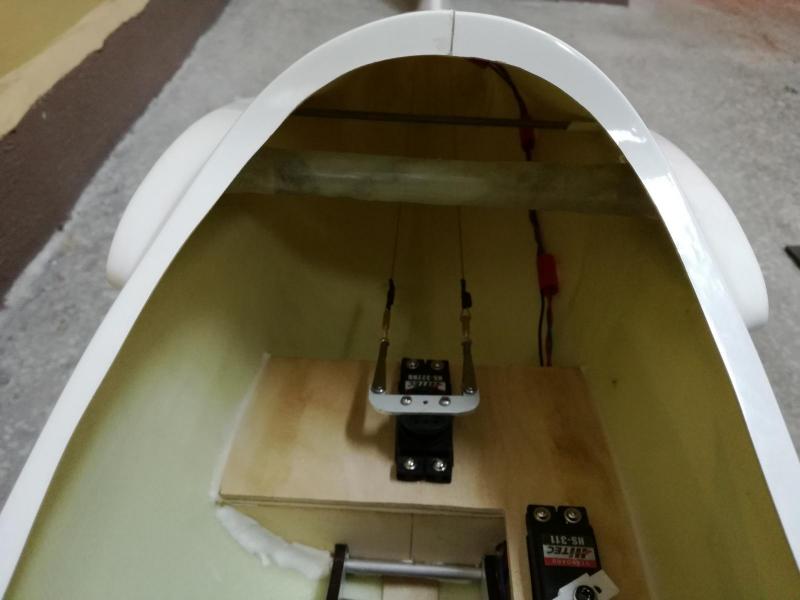

Nareszcie zamontowałem linki do sterowania kierunkiem. Poszło jak po maśle, wystarczyło troszkę pomyśleć.
Gdybym zrobił to prędzej nie zniszczyłbym jednej linki. Ale cóż, człowiek uczy się na błędach.

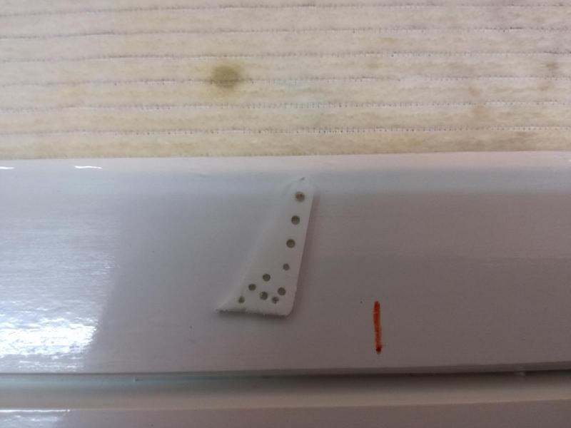

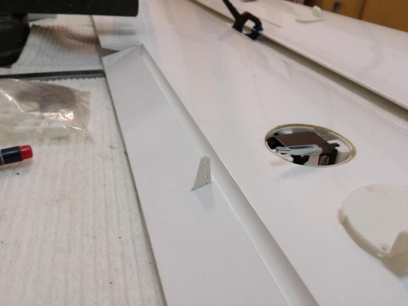

W dniu wczorajszym zabrałem się za montaż skrzydeł. Oczywiście zastanawiałem się nad obsadzeniem orczyków.
Po konsultacji z kolegą Tomaszem doszedłem do wnioski, iż zrezygnuję z orczyków montowanych na śrubki tylko zastosuję
orczyk wklejony na żywicę. Wkleiłem, wyschło i trzyma jak cholera. Szarpałem, wyginałem i jest ok.
Poniżej kilka fotek.

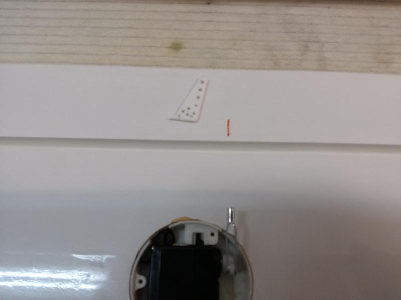

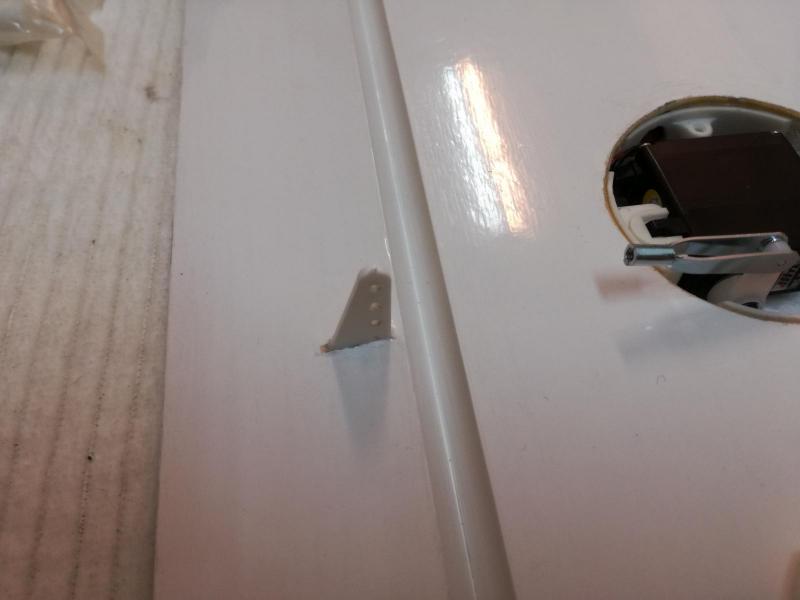

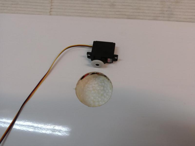

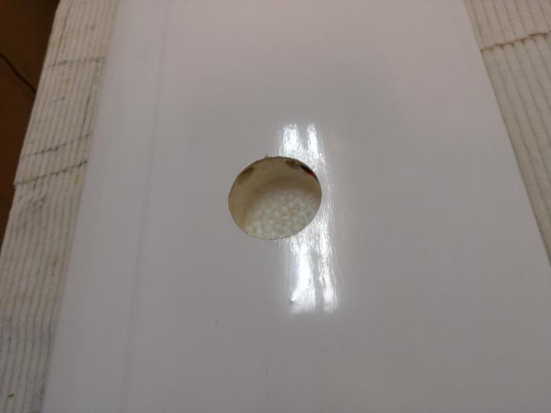

Zastanawiam się jak zamontować serwo od hamulca w skrzydle ????? Otwór jest a co dalej????
Jak na chwilę obecną opuściła mnie moja radosna twórczość.
Mogę prosić o pomoc??
Może ma ktoś jakiś pomysł? Mile widziane fotki.

I nie ocierają nigdzie o kadłub ?
Nie!!! Wszystko chodzi jak należy. Odległości widać na foto.

Witam.
Potrzebuję pomocy z obsadzeniem serwa do hamulców. Ma ktoś jakieś pomysły.
Siedzę od kilku dni i myślę......................................??????????????
Poniżej kilka fotek skrzydła.
Pozdrawiam Marcin.

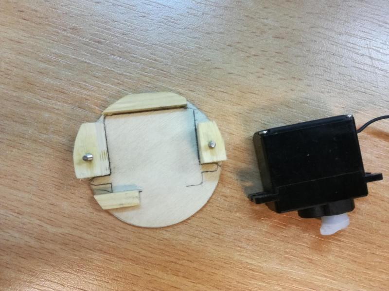

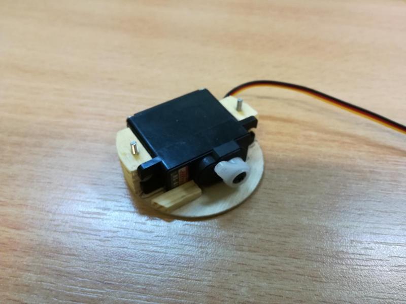

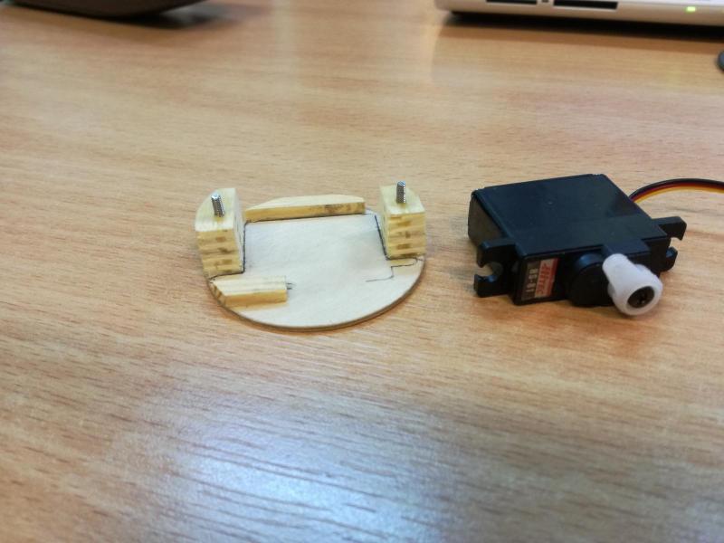

Podstawa okrągła ze sklejki np. 1 mm pasująca średnicą i wklejona w gniazdo. Wklej klejem poliuretanowym.
Może tak?
U góry blokujący płaski fragment laminatu z otworami na śrubki.
Tomaszu dzięki za pomysł.
Muszę to przemyśleć. Przyznam, że ciekawe jest Twoje rozwiązanie.
Czekam na inne Pomysły.
Jeszcze raz dziękuję i pozdrawiam.

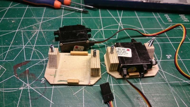

Najbardziej popularne i sprawdzone rozwiązanie, więc nie ma co wymyślać koła na nowo. Ew. możesz serwo w termokurczkę i na silikonie bezpośrednio wkleić.
Zgadza się, ten patent jest rewelacyjny!!! Dziś biorę się do roboty.
Jest jeszcze jeden kłopot z hamulcem ale chyba go przeskoczę.
Pozdrawiam.
Koszulka termo i silikon to też znany i stosowany patent (klejone zapewne na Elastosil 41 lub 43).
Chcesz wymienić serwo. Rozcinasz koszulkę, wyciągasz serwo, wydłubujesz stary silikon, kleisz i znowu czekasz....
Bardzo dobrze.
Pasuje?
Zmierz z listewką dociskową, załóż nakrętki (nawet zwykłe bo są niższe, później na klej do nakrętek, jesli masz obawy, że się wykręcą) i obetnij nadmiar długości śrubek bo po wklejeniu będzie trudniej to zrobić. Mocująca listewka może mieć 1 mm wystarczy. Nie dociskaj zbyt mocno.
Jak nie masz laminatu możesz to zrobić ze sklejki.
Proponuję byś zmienił tylko serwa bo 81 mimo, że to hamulce to maja one dość słabe tryby. Proponuję 82 mg, mają takie same wymiary.
Teraz dopasuj i wklej w gniazdo, dobrze przyciśnij by nie "wypłynęły" lub się przesunęły. I gotowe.

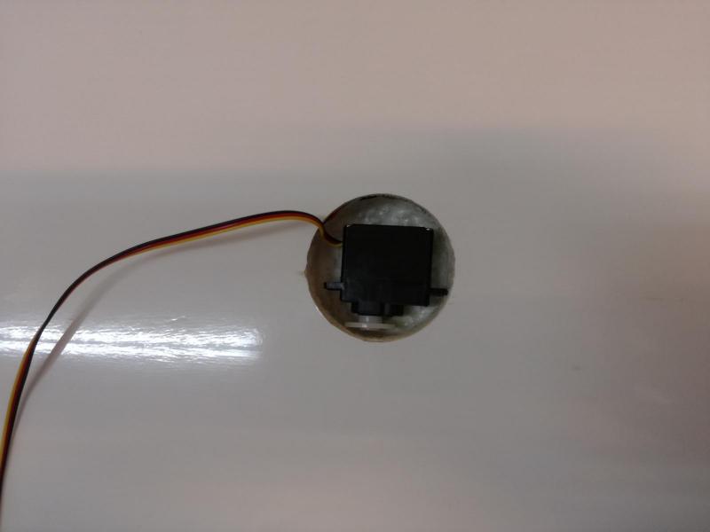

Wszystko pasuje w 100%.
Bez wklejania wsadziłem w gniazdo i podłączyłem hamulec i rewelacja, aż się micha ucieszyła.
Dwa tygodnie zastanawiałem się jak to zrobić i proszę. Wystarczyło jedno zdjęcie i Podpowiedź i wszystko jasne.
Doświadczenie kolegów modelarzy jest nieocenione. Jeszcze raz serdecznie dziękuję za porady.
