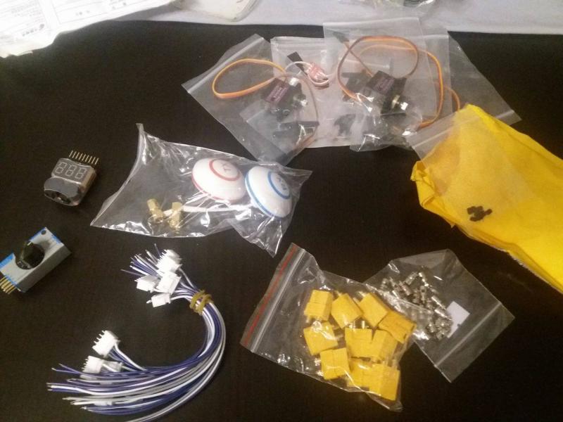

chips Opublikowano 14 Grudnia 2016 Autor Opublikowano 14 Grudnia 2016 No i przyszła paczuszka prosto z chin a nawet z 10 paczuszek ;p każda za grosze i z darmową przesyłką Na filmiku dwa serwa podłączone pod tester (z aliexpress oczywiście) ale jedno przez spowalniacz ta da dammm https://www.youtube.com/watch?v=S2sGqgLqr8s&feature=youtu.be swoją drogą na czas świąt model i duperele eksmitowany na strych pod groźbą próby pierwszego lotu przez balkon bez wiedzy budującego

chips Opublikowano 15 Grudnia 2016 Autor Opublikowano 15 Grudnia 2016 Oooo to super cena. Ja mam te same z tym że 4 szt kosztowały mnie 52zł Dla lubiących kupować pierdoły... potrzebne pierdoły to: Alarm za niecałe 6zł. Podłączamy pod pakiet pokazuje nam napięcie całego aku (od 1s do 8s) a poźniej na zmianę napięcie każdej celi https://pl.aliexpress.com/item/1-8S-Lipo-Li-ion-Fe-RC-helicopter-airplane-boat-etc-Battery-Voltage-2-IN1-Tester/32701460426.html?spm=2114.13010608.0.0.xFXiqt&detailNewVersion=&categoryId=200001407 Za dyszke tester do serw. Latając parę lat nie wiedziałem że to taki przydatny gadżet. Mamy 3 tryby pracy manulane - pokrętłem / ustawienia centralnie serwa / automatycznie ruszanie od max do max wychyleń serwa https://pl.aliexpress.com/item/Mini-3-channel-Servo-Tester-Servo-Consistency-Master-Tester-for-Helicopter-Airplane-Car-RC-Tools/32363522421.html?spm=2114.13010608.0.0.xFXiqt 12zł mocowania bowdenu do serw / steru 20szt https://pl.aliexpress.com/item/20pcs-Pushrod-Connectors-Linkage-Stoppers-D2-1mm-D1-8mm-D1-3mm-RC-Airplane-Parts-Replacement-Remote/32704510201.html?spm=2114.13010608.0.0.Ocism6 za dyszke 10 kpl złączek XT60 https://pl.aliexpress.com/item/10pair-lot-XT60-bullet-Connectors-plugs-Male-Female-RC-lipo-free-shipping/388573167.html?spm=2114.13010608.0.0.Ocism6&detailNewVersion=&categoryId=200001407 No i to gówno ;p wyważarka za 14zł. faktycznie jest z węgla jak w opisie. Jest dokładnie zrobiona ale sam "czpień" nie jest wyważony praktycznie zawsze w tym samym miejscu się ustawia. Chyba że tak to jest i w lepszych? https://pl.aliexpress.com/item/Carbon-Fiber-Magneti-Propeller-Balancer-Essential-For-Helicopter-Quadcopter-FPV-Prop-Free-Shipping/32624542075.html?spm=2114.13010608.0.0.Ocism6&detailNewVersion=&categoryId=200001407 dobre w aliexpress jest to że przychodzi np w/w wyważarka coś nie tak wysyłam skośnookim film lub zdjęcie i zaraz kasa z powrotem na koncie bankowym

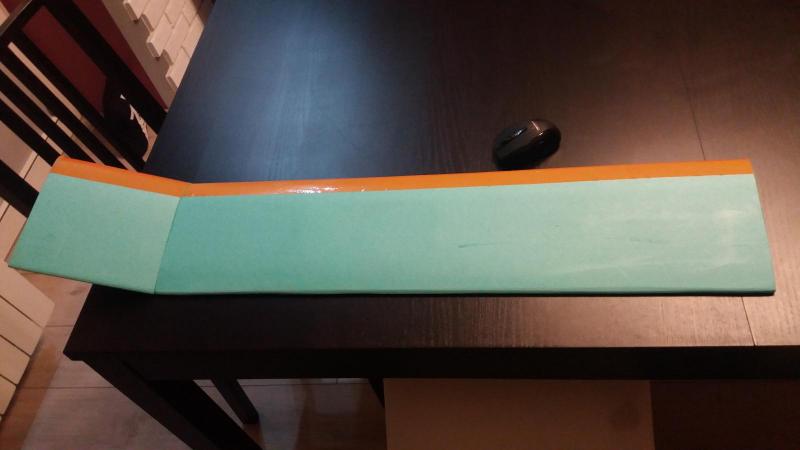

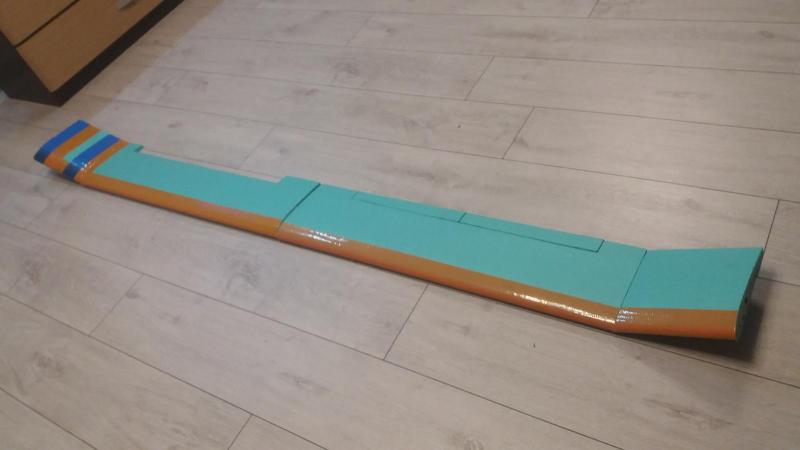

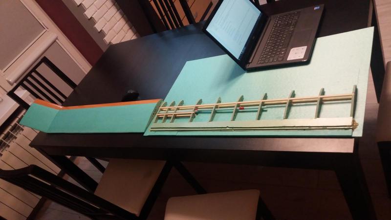

chips Opublikowano 29 Stycznia 2017 Autor Opublikowano 29 Stycznia 2017 Ciąg dalszy prac nad TOTO ;p Czas na skrzydełko. A właściwie 2 połówki + uszy. Łącznie 2m rozpiętości Ciekaw jestem czy wytrzyma przy tej rozpiętości Niestety listewki które na święta poszły na strych powyginały się w chińskie S. W tyg powycinam klapy i lotki oraz skleję połówki skrzydeł. Teraz jednak żałuję że nie robiłem skrzydła z całych 2m listewek. Ale pomiędzy dźwigary wstawiam łączniki 40cm z listewek 10x5. W toto7 przy 1,4m rozpiętości skleiłem połówki na UHU POR i trzymało bez wzmocnień nawet przy pikowaniu i glebach. Przyłożyłem do siebie 2 połówki skrzydła i... nie wiem czy to wszystko wytrzyma 95% depronu i 2m rozpiętośći heh. Mogłem zrobić rozłączane, a tak będę wynajmował przyczepkę żeby przewieść model

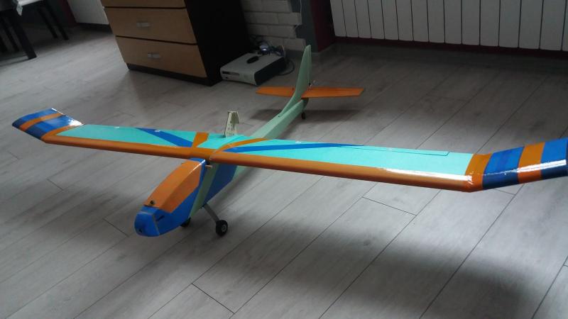

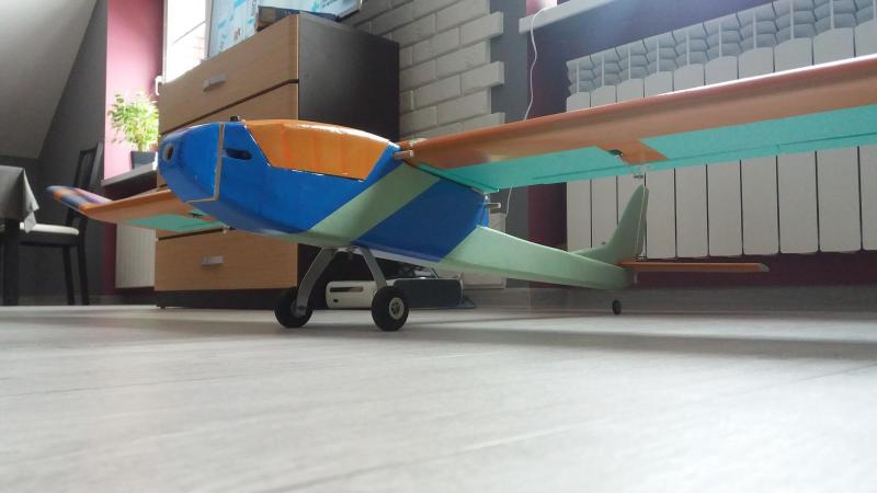

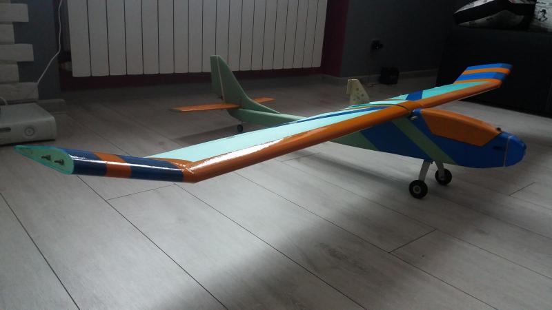

chips Opublikowano 12 Lutego 2017 Autor Opublikowano 12 Lutego 2017 I o to TOTO 2m rozpiętości 900g wagi bez osprzątu. No i co by tu zamontować by wzbił się w powietrze. 900g + 2xpakiet 150g + osprzęt silnik, reg, odbiornik, i FPV myśle że z 300g =1500g Jakieś propozycje co do silnika regulatora i śmigła?
chips Opublikowano 19 Lutego 2017 Autor Opublikowano 19 Lutego 2017 Pomoże ktoś w temacie napędu. Aku na pewno 11.1V waga modelu 1500g. Rzadko piszą w sklepach do jakiej wagi modeli itp. Nie wiem czy mam patrzeć na KV czy na co. Mam tower pro 1400KV niby do górnopłatów do 1kg i tak latał w toto-7. Mocy wystarczało ale do tego wynalazku będzie za słaby Może takie coś? https://pl.aliexpress.com/item/2200KV-Motor-2212-6-ESC-30A-Speed-controller-Helicopter/32576244656.html?spm=2114.010208.3.37.4W80JU&ws_ab_test=searchweb0_0,searchweb201602_5_10065_10000073_10068_10000077_10000074_10000033_119_10000030_10000026_10000023_431_10000069_10000068_10060_10062_10056_10055_10000062_10054_10000063_301_10059_10099_10000020_10000013_10103_10102_10000016_10096_10000056_10000059_10052_10053_10107_10050_10106_10051_10000097_10000094_10000091_10000007_10000050_10084_10000101_10083_10000100_10080_10000047_10000104_10082_10081_10110_10111_10112_10113_10114_10000089_10000086_10037_10000083_10033_10000041_10000080_10078_10079_10077_10000038_10073_10070_10122_10123_10121_10126_10124-10102,searchweb201603_10,afswitch_2,ppcSwitch_5,single_sort_2_default&btsid=b7d289d5-aaea-4e7a-9c02-2f371949c6a1&algo_expid=16ae817d-50a2-4167-9179-60631093f35c-7&algo_pvid=16ae817d-50a2-4167-9179-60631093f35c
