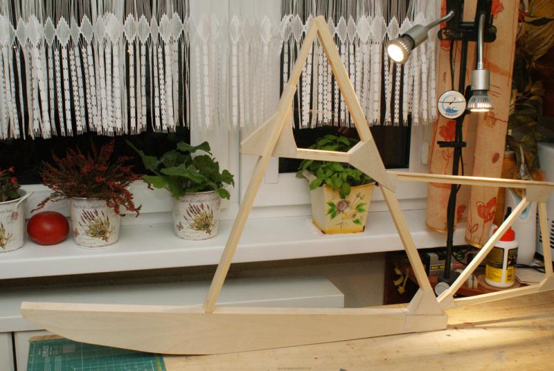

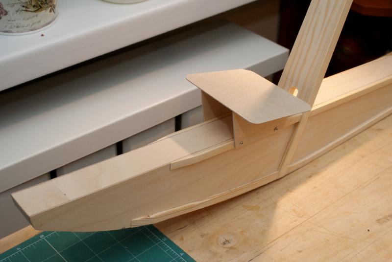

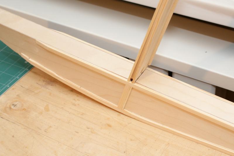

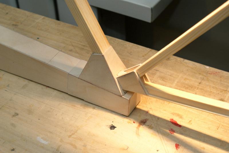

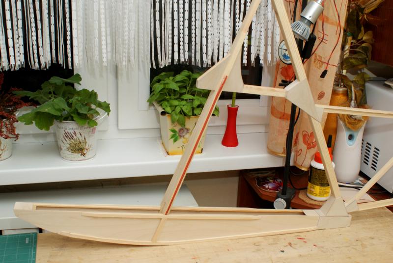

Dokończyłem nakładki przedniej części kadłuba i tył skrzynki kadłubowej.
A tak obecnie wygląda przednia część kadłuba.

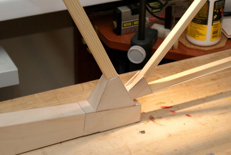

I zmiana szerokości w belce przedniej stojaka.

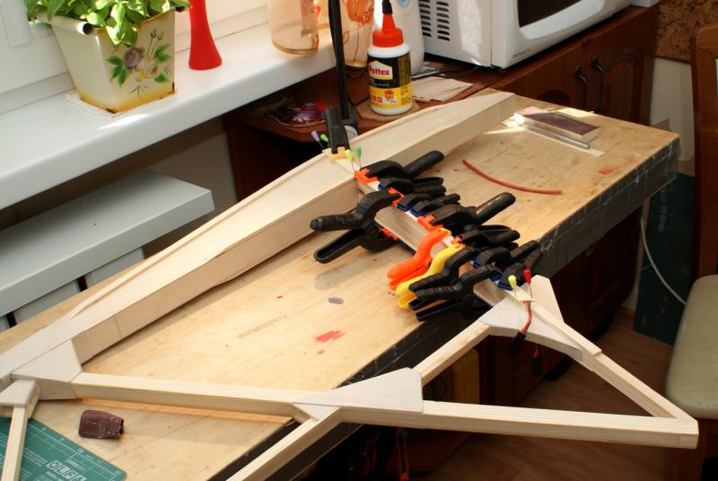

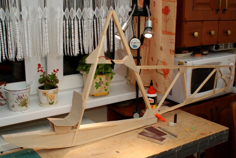

Witam.

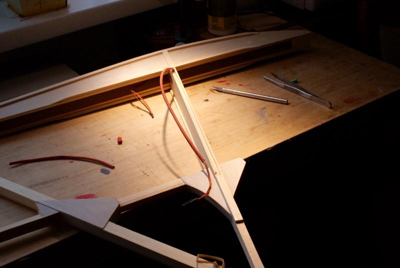

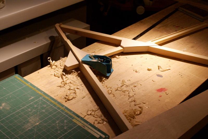

Myślałem, że taki Patyk gdzie kadłub to praktycznie 2D pójdzie szybko, a to wcale nie jest prawda. :(

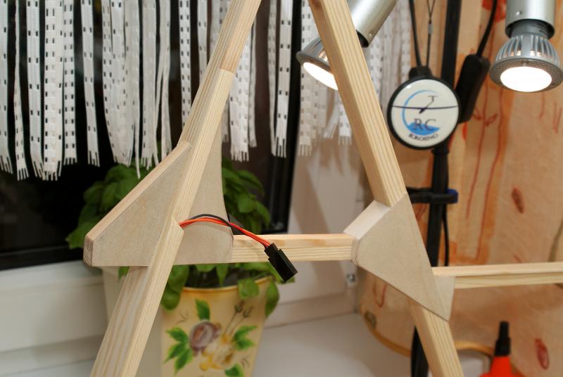

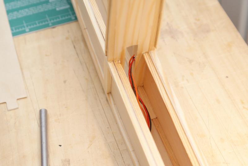

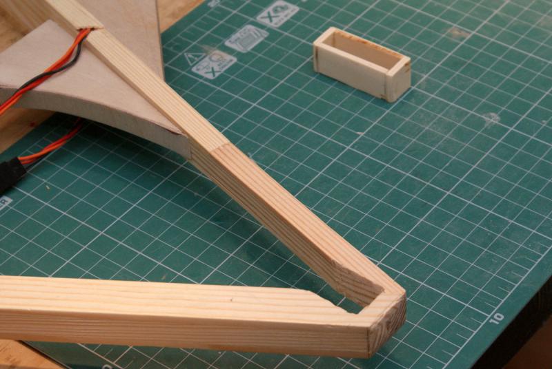

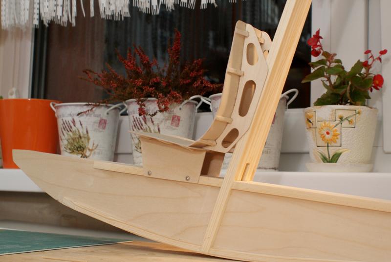

Kable do sterowania lotkami wstawiłem do belki w koszulce i można je swobodnie przesuwać.

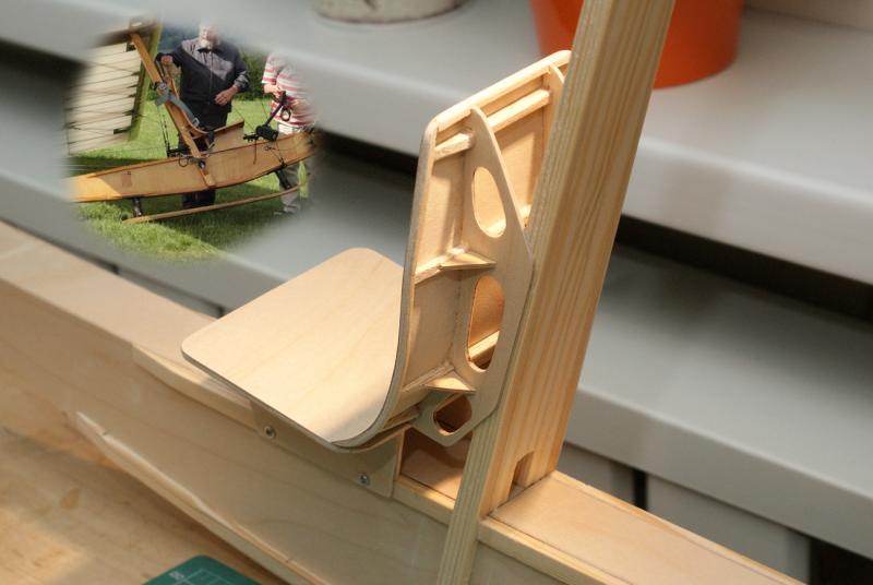

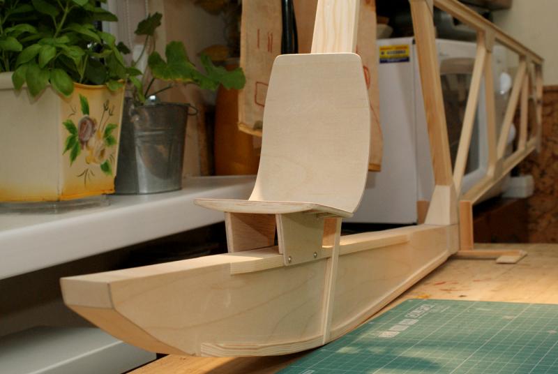

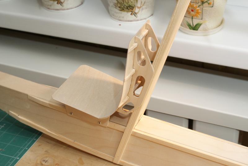

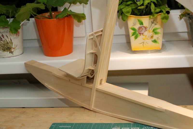

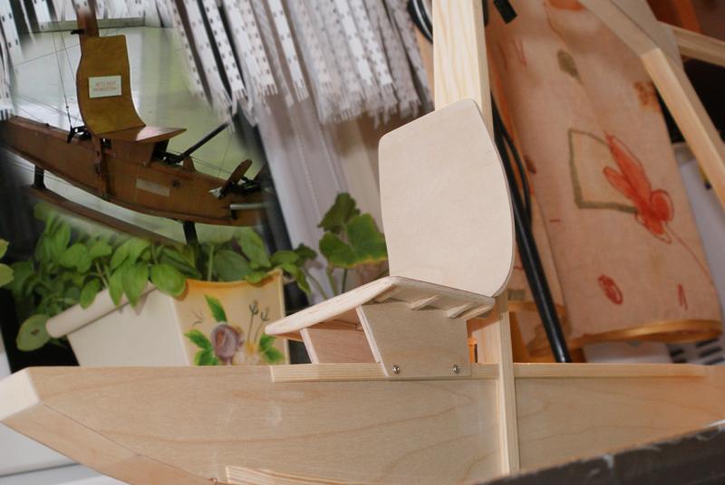

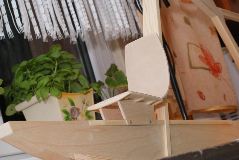

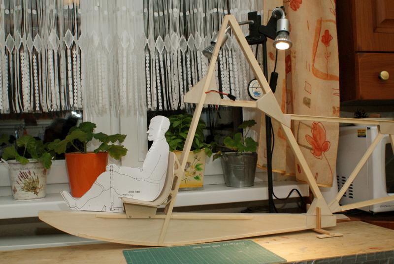

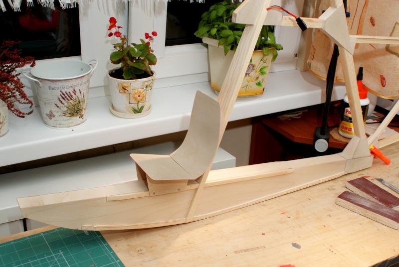

I zabrałem się za fotel, oparcie będzie zabudowane na stałe, a dolna część będzie odkręcana co ułatwi dostęp serwisowy do skrzynki kadłubowej. :huh:

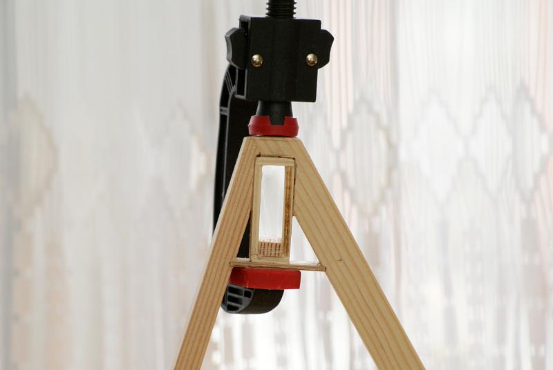

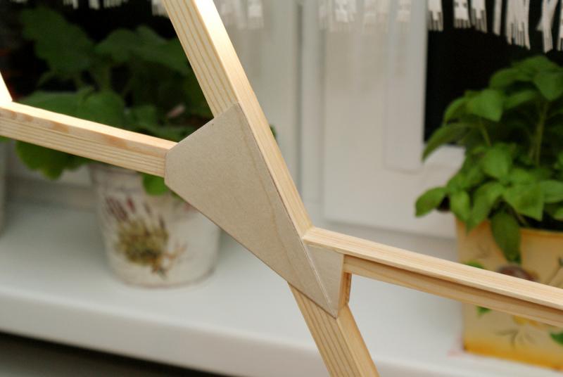

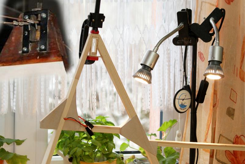

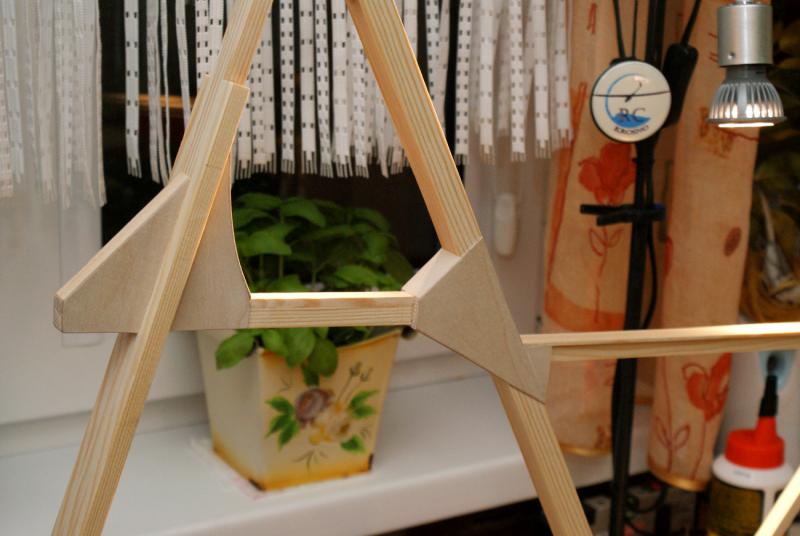

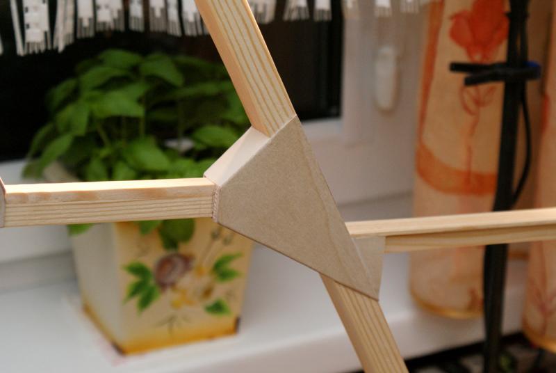

Zabrałem się za napinacz na piramidce, a jednocześnie wpadło mi do głowy dokładanie widoku oryginału:

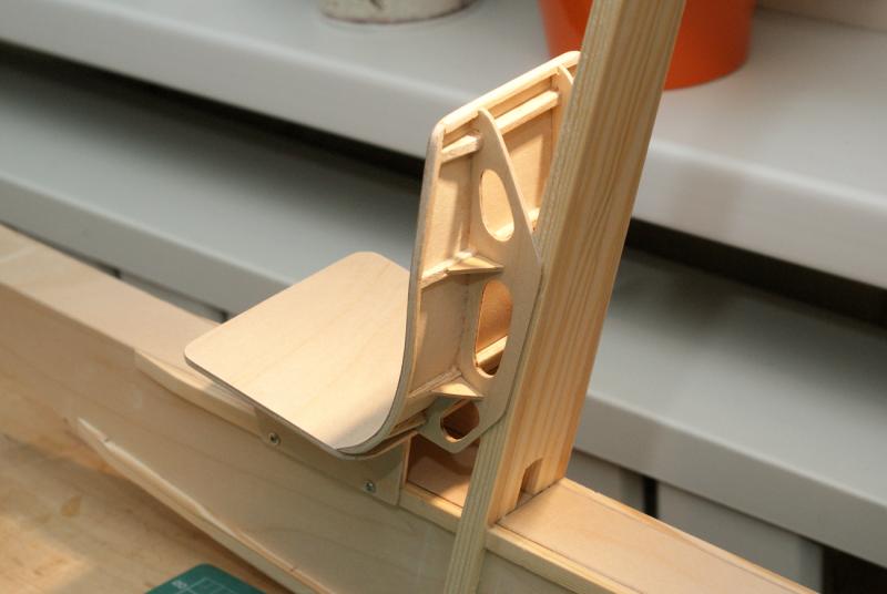

I jeszcze małe wspomnienie fotela.
I jak Wam się to podoba?

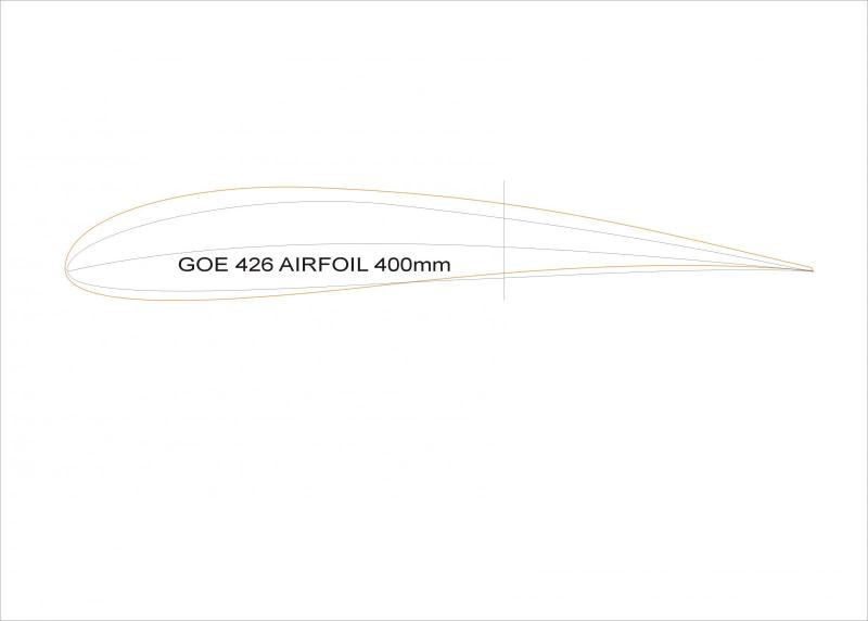

Grzegorz czekam na twoje wyliczenia.Nadal szukam jaki mam zastosować profil, chodzi mnie pogłowie Clark Y nie jestem do końca pewny.
Panowie co do profilu to macie porównanie - profil jaki mam zamiar zastosować to granatowa kreska, a brązowa to profil zastosowany przez kolegę z Francji. Decyzja należy do Was.
