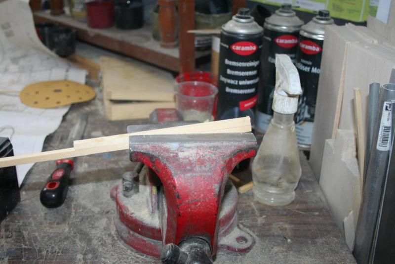

Witam

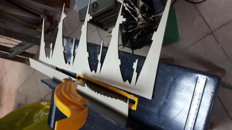

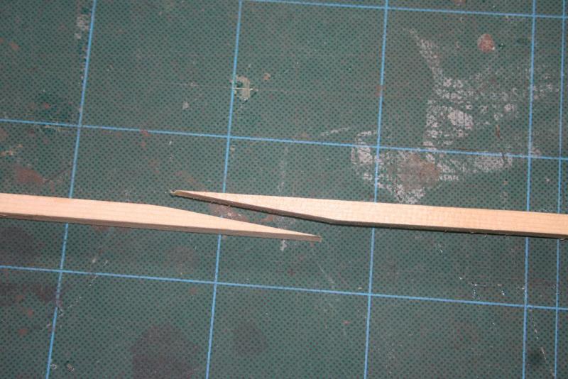

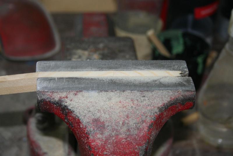

wrócę jeszcze do tematu przedłużania listew :
ja przedłużam listwy w ten sposób, biorę dwie listwy i wkręcam je w imadło 120mm
potem odcinam wystającą cześć i  pilnikiem oraz papierem ściernym n twardej kostce wyrównuję
tak przygotowane są gotowe do sklejenia ( wadą tego rozwiązania jest że listwy robimy parami  ,nie da się robić listew hurtowo)
mam nadzieje że komuś to się przyda.

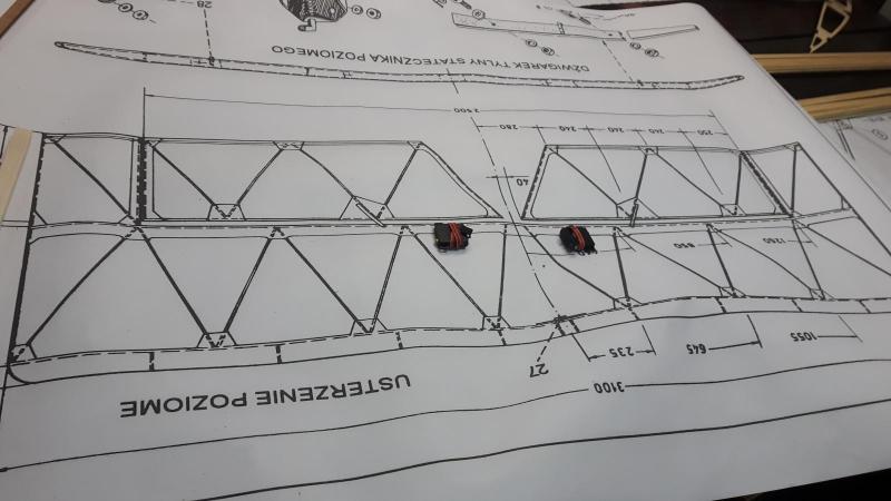

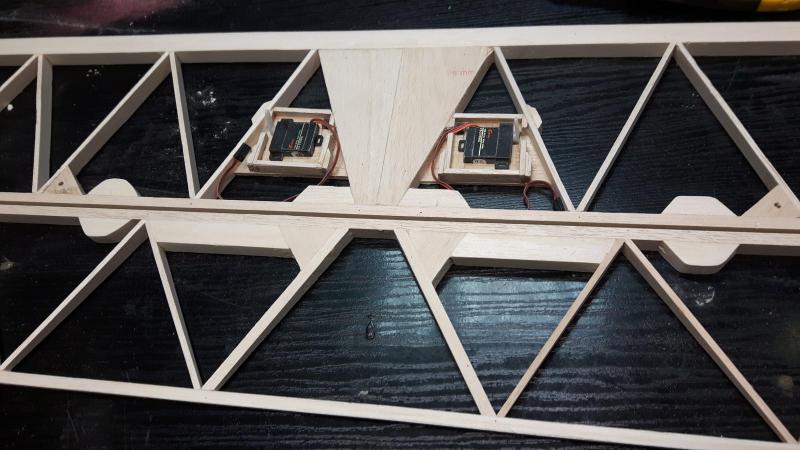

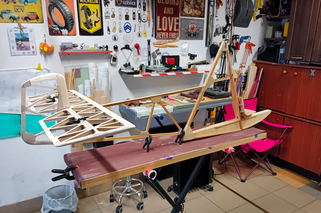

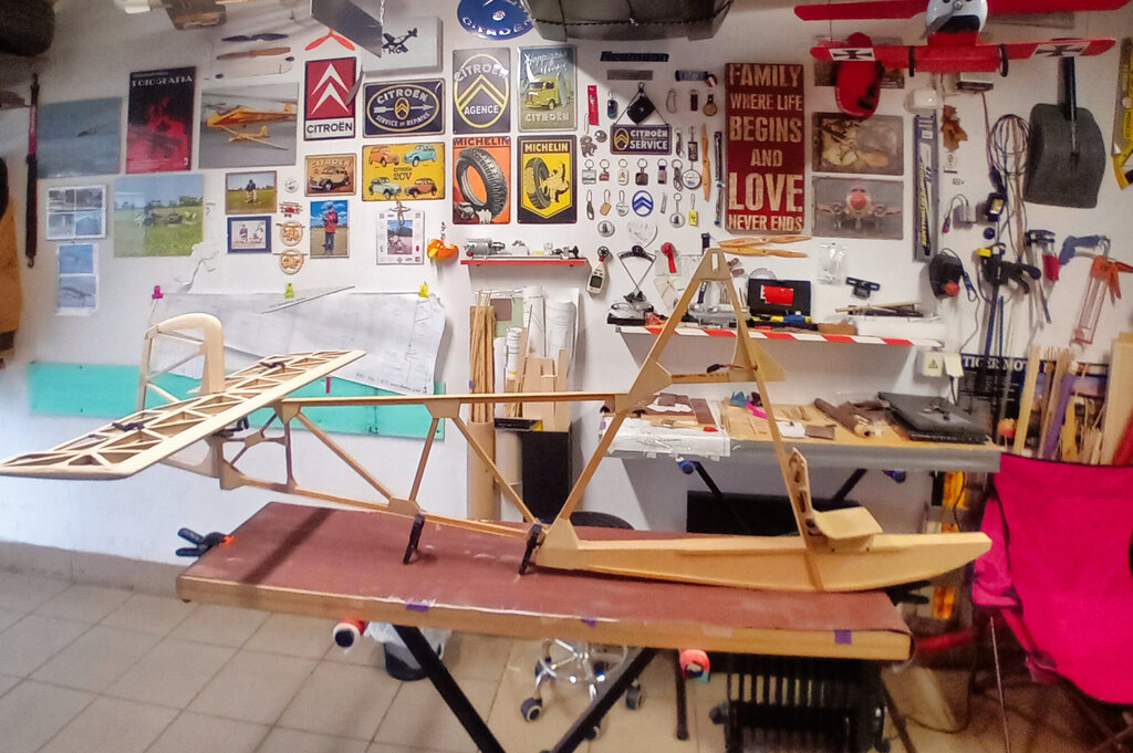

Witam

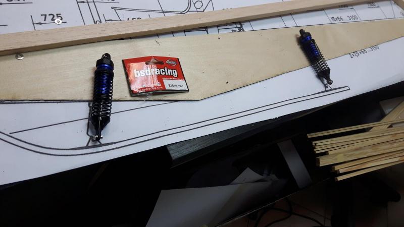

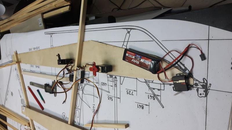

Siedząc w domu w niedzielne popołudnie myśli nie dały co i jak mam rozmieścić w kadłubie.W modelarni zrobiłem bałagan post-14202-0-08240200-1517173832_thumb.jpg co powinno znaleźć się w środku?. To jak by było sterowanie naciągami, a jak by tak przenieść serwa statecznik wysokościpost-14202-0-31609600-1517174299_thumb.jpg wagę serw wiem jest istotna ŚC  wywarze odważnikami .Po zbędne się naciągów za każdym razem ustawianie na lotnisku czas ładnie to wygląda mało praktyczne. Mam model Se5a znam potrzebny czas. Amortyzatory post-14202-0-56107700-1517175708_thumb.jpg szukam podobne ale na stronach z samochodami nie podają wymiarów i do jakiej wagi a może ja nie tak szukam. Poniedziałek mam zamiar rozrysować wręgi do kadłuba zrobić dostępny do elektroniki. Poproszę o wypowiedzi czy mam dobry kierunek modyfikacji modelu.

Tak teraz zaskoczyłem...
Po co te amortyzatory ? Bo ktoś narysował ? Przecież zupełnie inaczej można to rozwiązać -bez amortyzatorów a ponadto ile opóźnienia przewidujesz przy lądowaniu ? Oryginał miał amortyzatory?
Wymiar za mały czy za duży ? Można nieco wydłużyć w części zasłoniętej sklejką . Kilku kolegów pokazywało tutaj jak się takie elementy samemu robi.
Jaką stronkę Marianie ? Bolec w rurkę , wewnątrz sprężyna lub twardy wąż gumowy/silikonowy/elastomerowy element. Zakończyć bolco uchwytem i gotowe.
Płoza na pewno klejonka 5-6 mm z warstw sklejki 0,8 - 1 mm; od wewnętrznej strony tkanina rowingowa (PW i wyślę ). Jeden koniec płozy z możliwością ruchu. Ten model wyjdzie do 3-3,5 kg. Jak będzie 2-2,3 kg to zwykła anoreksja i nie będzie latał prawidłowo.
W  drugiej części Miniaturowego Lotnictwa sporo znajdziesz informacji.

Odwiedziłem sklep Riku i spotkałem młodego nie tylko pasjonata motoryzacji modelarskiej pokazałem o jakie amortyzatory mnie chodzi doradził. post-14202-0-73926400-1517229754_thumb.jpg Ma taki do ośmiu kilogramów  :)  :P  dzięki za pomoc na teraz poproszę o inne wskazówki BRoman.

Witam

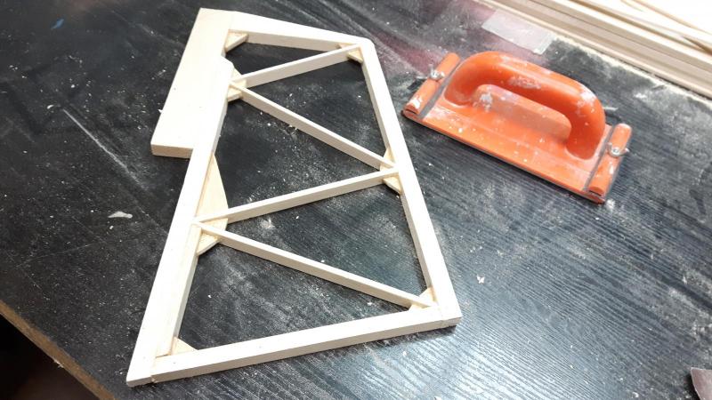

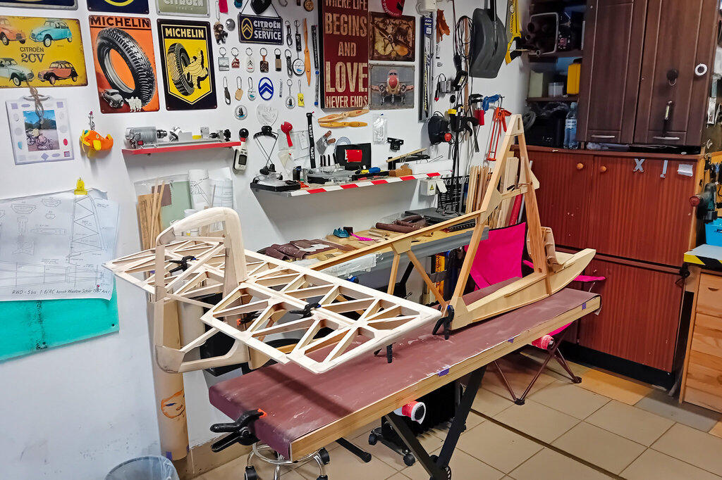

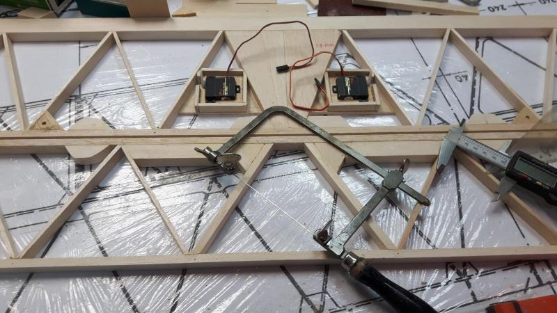

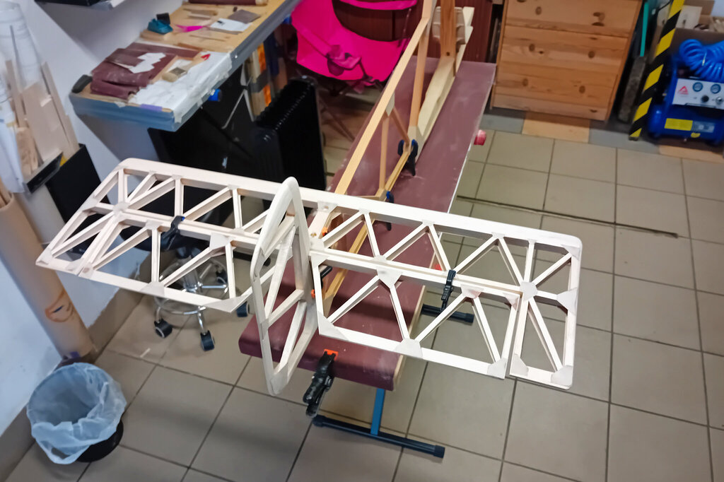

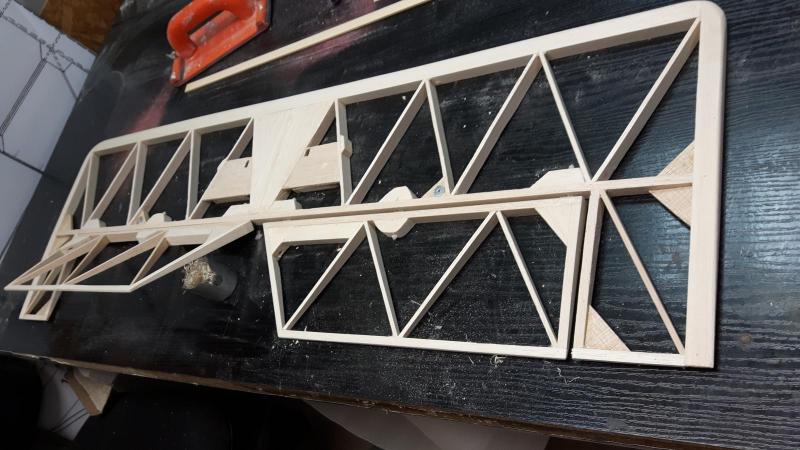

Przyszła kolej na statecznik poziomy przemyślenia.
Odzysk surowca.
Układanka jak puzzle.
Pokleiłem w całość pozostaję oszlifować kurzyć się będzie w modelarni przygotowałem prosty przyrząd deskę z papierem ściernym na początek osiemdziesiątka.
Operacji szlifowania nie pokarzę mam całe okulary w pyle z tej zabawy,nawierciłem otwory na zawiasy i przymiarka na sucho.

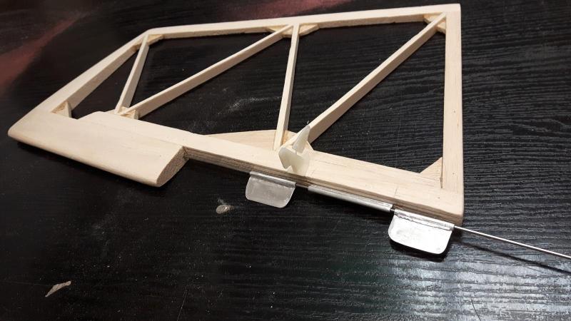

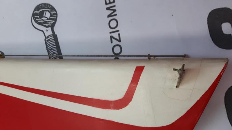

Odkładam statecznik wysokości, nowe przemyślenia z statecznikiem kierunkiem jakie zastosować zawiasy aby było sztywno a zarazem rozbieralne do transportu.Posiadam moto szybowiec o rozpiętości ponad cztery metry tu jest proste rozwiązanie.

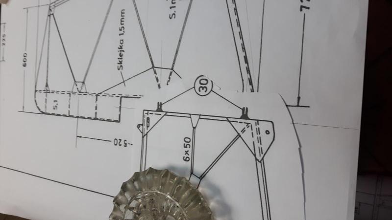

Na poskładanych rysunkach nie mam pomysłu muszę przespać pokombinować poproszę o pomoc czytających.
Na razie myślę o zawiasach meblowych dadzą sztywność a są nie lekkie.
Pozdrawiam
Marian

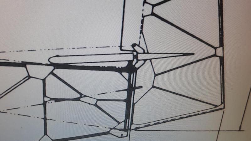

Witam

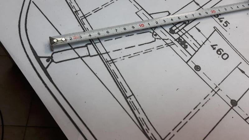

Wojtku i obserwatorzy mam prośbę o pomoc jaki kąt zaklinowania statecznika poziomego nie mam dokładnych rysunków to co udało pomierzyć to pięć stopni nie jestem jednak do tego przekonany.

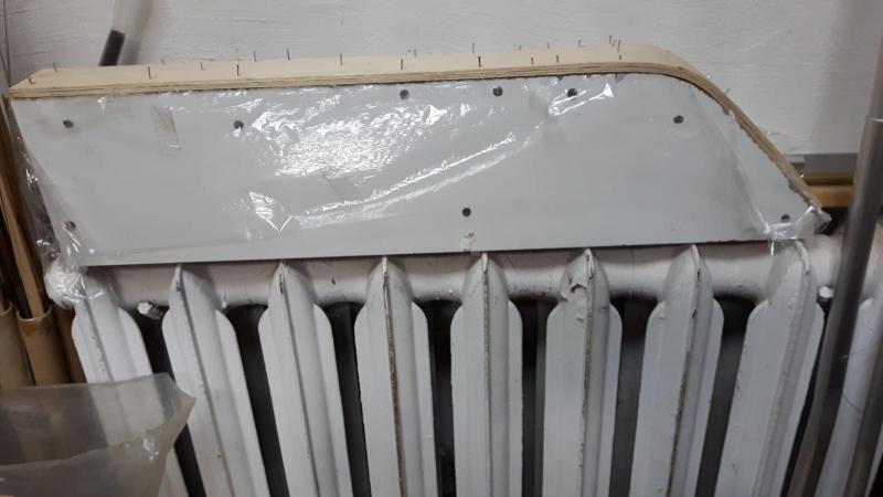

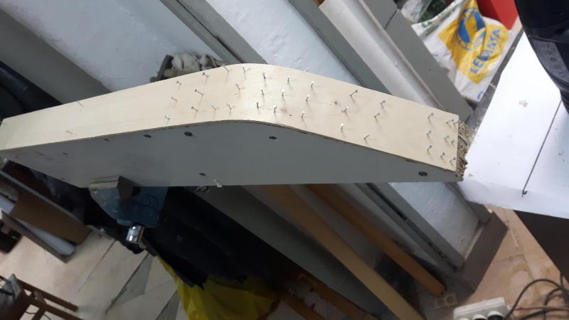

Kolega Stanisław pożyczył wyrzynarkę szybko zabrałem się do wycięcia formy na płozę.
Oj sama płoza ma około jednego metra poszukiwania w modelarni,jest miękka bo balso sklejka  :( planowałem inaczej, ale krawiec kraje i.t.p. Namoczyłem w zimnej wodzie a po czasie w wrzątku ukształtowałem jeden część stębnując jak szewc na kopycie,  wysuszyłem opalarką. Następną powtórzyłem identycznie.
Po ukształtowaniu części płozy pokleiłem czas na wyschnięcie nie jest za ciepło w modelarni kaloryfer pomorze ;) ogrzać.

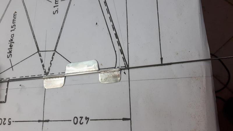

Ostatnio pisałem o zawiasach statecznika pionowego moje wypociny dnia dzisiejszego sporo materiału poszło do kosza tak wymyśliłem nawet są według mnie dobre,zapewnią sztywność nie są eleganckie powinny być dobre.
Czekam na uwagi i inne rozwiązania,płozę pokryję matą za żywicuję doda  twardości materiał nie będzie kruchy poślizg na trawie zapewni.

Witam

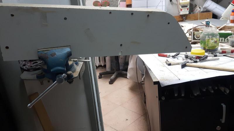

Czas dzisiaj wykorzystałem na statecznik kierunku pokleiłem wygląd oceniam na dobry wiele do doskonałości materiał wykorzystałem jaki pozostał.
Do szlifowania użyłem siatki i 150 do dzieła.
Tak po wstępnej obróbce.
Przymierzyłem moje zawiasy pseudo meblowe pozostanie dopieścić papierem ściernym czeka do jutra.
Pozdrawiam
Marian
Rozumiem, że ta plastikowa dźwignia to tak dla przymiarki. Finalnie ubierzesz półbuty w miejsce trampek do tego fraka jak sądzę ...
Witam
Tak naprawdę półmakieta to szereg odstępstw od od oryginału. Napędy nie będą na linkach,jak pokazałem statecznik wysokości ma serwa do tego zastosuje metalowe popychacze.Kierunek ma być funkcjonalny i łatwy do transportu wypinane dźwignie.Moje inne przemyślenia są bardzo kontrowersyjne jednak dobrze sprowadzić mnie na ziemię. Tu na forum pomagacie mnie i innym innego myślenia dobre to,na dal czekam na podpowiedz co do zaklinowania statecznika moje plany nie obejmują tego odcinka rysunku :(.Kadłub na stole montażowym i tu sporo przemyśleń jak schować przewody do zasilania serw odbiornika zasilania wyłącznika tak by był łatwy dostęp montażowy. Sam naciąg odciągów (want) to spora zagwozdka umieszczona dość prosto w oryginale nie tak prosta podchodzę do tego zagadnienia kolejny raz prosty zasób umiejętności jak i warsztatu narzędziowego. Dzięki za opinie Romanie.
