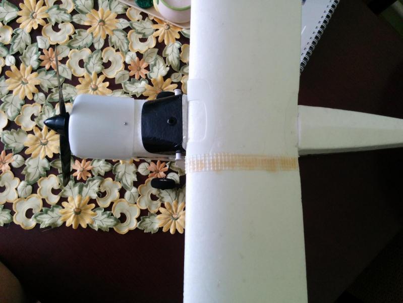

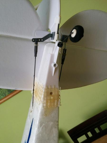

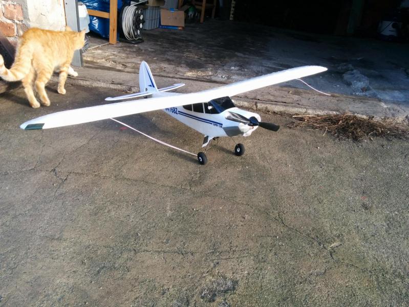

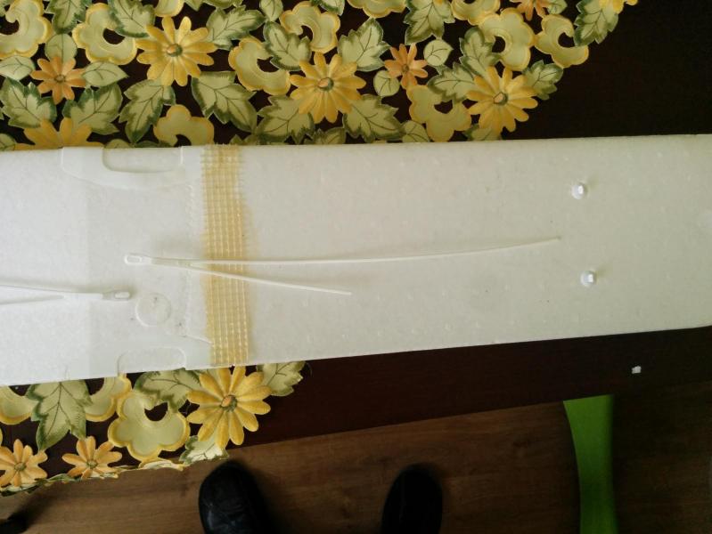

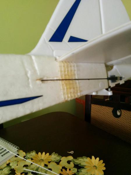

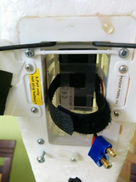

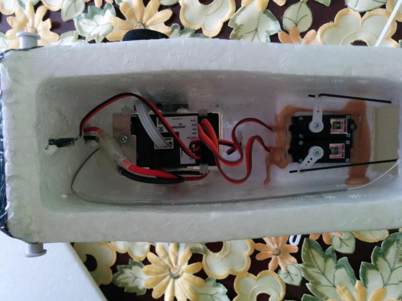

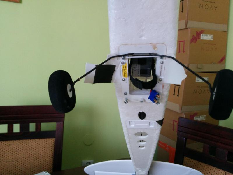

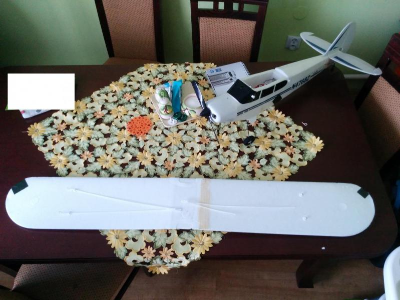

yugodriver Opublikowano 3 Listopada 2016 Opublikowano 3 Listopada 2016 Cześć, Za przysłowiową flaszkę stałem się właścicielem samolotu :-) http://www.rc4max.com/hobbyzone_super_cub_lp_bnf,351,28928.html Samolot nie jest nowy. Miał swoje przejścia, gdzieś był złamany, potem sklejony, ma urwany "wspornik" do skrzydła. Generalnie niewiele mu brakuje żeby przywrócić go do stanu świetności. Gorzej z elektroniką. Śmigło podłączone do silnika - czuć jak obracając śmigłem, obraca się silnik. Czy silnik jest zasilany napięciem 12V? Chciałbym go sprawdzić podłączając napięcie bezpośrednio. Silnik podpięty jest do jakiegoś "kontrolera". Jak mogę sprawdzić czy ten "kontroler" jest sprawny? Co musiałbym dodatkowo dokupić (oprócz akumulatora), żeby móc oderwać się tym samolotem od Ziemi. Dla ułatwienia wrzucam poglądowe fotki.

miruuu Opublikowano 3 Listopada 2016 Opublikowano 3 Listopada 2016 Bo masz tam silnik 3 fazowy i nie da się tak go sprawdzić. Jedynie co możesz zrobić to go zepsuć Wpadnij na pole, to Ci ktoś sprawdzi na swoim odbiorniku ipakiecie czy silnik kręci czy nie. To chwila i będziesz wiedział co dalej robić. Ewentualnie ja Ci kupie flaszkę i zabiore w ciemno EDIT: a nie, czekaj czekaj. Czy tam czasem nie siedzi silnik szcoztkowy? Zrób proszę mu zdjęcie...
yugodriver Opublikowano 3 Listopada 2016 Autor Opublikowano 3 Listopada 2016 zwykły silnik szczotkowy. Tylko dwa przewody :-)
Tom Opublikowano 3 Listopada 2016 Opublikowano 3 Listopada 2016 Cytaty z Twojego linku SILNIK to : "Napęd elektro: 480 z przekładnią 3:1" AKUMULATOR to: "Akumulator: 11,1V - 1300mAh LiPol" Nadajnik - "sterownik" "Wystarczy naładować akumulator, sparować go z Waszym nadajnikiem DSM2 i do dzieła" Czyli nadajnik który zakupisz powinien być w systemie DSM2 np: Spektrum DX5e

yugodriver Opublikowano 4 Listopada 2016 Autor Opublikowano 4 Listopada 2016 Silnik sprawdzony - śmigło się kręci Serwa od sterów kierunku i wysokości sprawdzone - działają :-) Czarne pudełeczko z diodą (nazwę to odbiornikiem ale proszę o poprawienie jeżeli nie jest to właściwa nazwa) - podłączyłem pod zasilacz 12V i dioda nie zaświeciła się. Czy to jest dioda zasilania, czy sparowania z nadajnikiem? Wrzucam zdjęcia tego ustrojstwa. Może pomogą coś ustalić. Domyslam się, że potrzebuję tylko nadajnik (czyli pilota z wajchami ), odbiornik (czyli to czarne pudełeczko) i baterię? Jeśli tak to ile ten odbiornik może kosztować tzn. czy jest sens sprawdzać czy ten odbiornik jest sprawny i szukać nadajnika pasującego do niego, czy jego koszt jest tak mały, że lepiej poszukać zestawu nadajnik + odbiornik? Jeśli zestaw nadajnik + odbiornik to proszę o propozycje z alegrosza lub olxa. W związku z tym, że jestem bardzo początkujący mile widziana budżetowa używka. Jak obczaję co z czym to poszukam czegoś z wyższej półki. A jak teraz popsuję coś taniego to nie będzie mi szkoda Co to jest rygiel? Czy różnica pomiędzy silnikiem szczotkowym a bezszczotkowym polega tylko na mniejszym zużyciu prądu? O ile dłużej polatam na bezszczotkowym na jednym ładowaniu? Czy odbiorniki pracują jednocześnie z silnikami szczotkowymi i bezszczotkowymi? Czy teraz kupując aparaturę a później wymieniając silnik będę musiał wymienić również odbiornik? Z zaproszenia miruuu chętnie skorzystam ale patrząc na pogodę domyślam się, że tymczasowo nikt na dworzu nie lata :-)
micro Opublikowano 4 Listopada 2016 Opublikowano 4 Listopada 2016 "Co to jest rygiel?" Nie rygiel, bo ten to możesz w drzwiach zastosować, a po polsku to regulator obrotów, często upraszczane do regler. Czarne pudełko wygląda na odbiornik.Nie znam tego modelu, ale zazwyczaj odbiorniki zasilane są z 5V, więc prawdopodobnie mogłeś go już uszkodzić. Rodzaj zastosowanego silnika nie ma związku z odbiornikiem. Związek ten wystepuje z regulatorem.
Chuck Yeager Opublikowano 4 Listopada 2016 Opublikowano 4 Listopada 2016 Jestem ciekawy jak sprawdziłeś serwa i twierdzisz, że działają bez nadajnika? Jeśli podłączyłeś 12 v pod odbiornik to już musisz kupić cały zestaw, nadajnik z odbiornikiem :-) Zastanawia mnie dlaczego większość nowicjuszy nie chce skorzystać z zaproszenia kolegi i poradzić się na miejscu tylko próbuje coś rzeźbić na własną rękę nie mając o tym bladego pojęcia. Miałem takich przypadków kilka w okolicy. KAŻDY z nich skończył się niepotrzebnymi dodatkowymi wydatkami. Niektórzy się od razu zniechęcili i nigdy do tematu nie wrócili. Modelarstwo to zabawa, która odwdzięcza się pokornym i cierpliwym. Życzę Ci cierpliwości w odkrywaniu tego pięknego hobbby.
yugodriver Opublikowano 4 Listopada 2016 Autor Opublikowano 4 Listopada 2016 serwa sprawdziłem przy pomocy płytki arduino (jest to programowalny mikrokontroler) + kawałek kodu napisanego na szybko na kolanie :-) Z odbiornika wychodzą grube przewody z niebieską wtyczką (widoczna na zdjęciu w pierwszym poście) pod którą podpina się akumulator. Skoro akumulator nominalnie ma 11,1 V to domyślam się, że odbiornika nie spaliłem. Zasilania nie podłączałem pod piny :-)
kpawel Opublikowano 4 Listopada 2016 Opublikowano 4 Listopada 2016 Spokojnie, nie straszcie Kolegi. To odbiornik zintegrowany z regulatorem i przystosowany do pracy z akumulatorem 3s więc 12V go nie zabiło. https://www.hobbyzone.com/hobbyzone/all/HBZ7357.html Pozdrawiam

yugodriver Opublikowano 4 Listopada 2016 Autor Opublikowano 4 Listopada 2016 A w środku nie było czasem karteczki z adresem właściciela ? (bo niestety zdarza się http://pfmrc.eu/index.php?app=core&module=search&do=search&fromMainBar=1 , a tak jakoś enigmatycznie napisałeś... ) Spokojnie nie jest kradziony a przynajmniej nic na to nie wskazuje. Kupiłem go giełdzie staroci za całe 20 zł. W środku nie było żadnej karteczki. Spokojnie, nie straszcie Kolegi. To odbiornik zintegrowany z regulatorem i przystosowany do pracy z akumulatorem 3s więc 12V go nie zabiło. https://www.hobbyzone.com/hobbyzone/all/HBZ7357.html Pozdrawiam To już wiadomo co to jest :-) Jak można to sprawdzić czy jest sprawne?
kpawel Opublikowano 4 Listopada 2016 Opublikowano 4 Listopada 2016 Najlepiej skorzystać z zaproszenia kolegów, na pewno ktoś znajdzie sprawny nadajnik Spektrum i pakiet. Po sparowaniu wszystko będzie jasne. Na stronie producenta modelu jest manual, może się przyda. https://www.hobbyzone.com/rc-airplanes/bnf/HBZ8180B.html
wacek.matuszak Opublikowano 9 Listopada 2016 Opublikowano 9 Listopada 2016 Piekielnie tanio. Nawet po wzięciu pod uwagę że wcześniej bawił się nim zupełny laik-patrz klejenia kadłuba i skrzydła.Same serwa i podwozie warte 21 zł.
