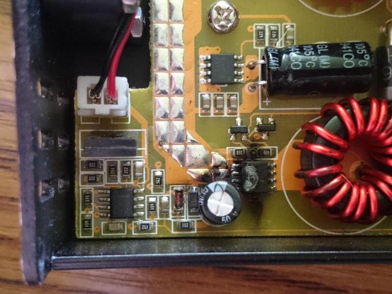

Volleyboy Opublikowano 12 Listopada 2016 Opublikowano 12 Listopada 2016 Witam serdecznie Kolegów. Wszedłem w posiadanie ww ładowarki. Niestety lekko uszkodzonej. Mam prośbę do kolegów posiadających ten sprzęt. Zależy mi na konkretnych danych tego uszkodzonego podzespołu. Odwiedzałem różne fora w tym i zagraniczne. Niby coś jest, ale niestety brak konkretów. Nie wiem nawet czy to oryginał czy nie. Wiem tylko że to tranzystor (MOSFET). Nie wiem za co odpowiada i czy można zastosować w jego miejsce jakiś zamiennik. Z elektroniki to raczej dobry nie jestem. Dlatego prośba o rozkręcenie swojej ładowarki, zrobienia zdjęcia ( ostrego ) i wstawienie go w tym temacie dla potomnych ewentualnie podanie parametrów tranzystora i/lub zamiennika. Z góry dziękuję Wysłane z mojego SM-G900F przy użyciu Tapatalka
AndyCopter Opublikowano 12 Listopada 2016 Opublikowano 12 Listopada 2016 Tranzystor AO4409 MOSFET z kanałem P. Jednakże możliwym jest, że uszkodzone mogą być także inne elementy. Poleciłbym Ci sprawdzenie układu przez elektronika.
Volleyboy Opublikowano 12 Listopada 2016 Autor Opublikowano 12 Listopada 2016 Dzięki wielkie . Krótka ale jak że tresciwa odpowiedź. O to właśnie mi chodziło . Patrząc na ogół nie widać aby było coś "przypalone". Wiec istnieje takie prawdopodobieństwo? Kolega od którego ją mam bawił się w ASG czy jak to się tam nazywa. I niestety dość krótko. Podejrzewam że coś źle połączył i strzeliło. Pytanie zasadnicze. Wymieniać samemu czy raczej zakład elektroniczny? Wysłane z mojego SM-G900F przy użyciu Tapatalka
AndyCopter Opublikowano 12 Listopada 2016 Opublikowano 12 Listopada 2016 Uszkodzenie tego tranzystora jest dość typowe dla odwrotnie podłączonej polaryzacji. Co do wymiany tego elementu, jeśli dobrze radzisz sobie z lutownicą i odsysaczem (ew. zamiennie plecionką miedzianą do ściągania nadmiaru lutu) to można zrobi to samemu. Oczywiście, jeśli przegrzejesz płytkę w tym miejscu, może zakończyć się poważniejszą naprawą. Więcej w temacie, znajdziesz na tym forum.
Volleyboy Opublikowano 12 Listopada 2016 Autor Opublikowano 12 Listopada 2016 Dzięki wielkie Andrzeju wszystko jest jasne Wysłane z mojego SM-G900F przy użyciu Tapatalka

Volleyboy Opublikowano 20 Listopada 2016 Autor Opublikowano 20 Listopada 2016 Lekko przypalone Wysłane z mojego SM-G900F przy użyciu Tapatalka
Volleyboy Opublikowano 22 Listopada 2016 Autor Opublikowano 22 Listopada 2016 No wiec. Tranzystor wymieniłem sobie sam. Łatwo nie było ale nikt nie mówił że będzie. Ładowarka sprawna. Działa Wysłane z mojego SM-G900F przy użyciu Tapatalka
