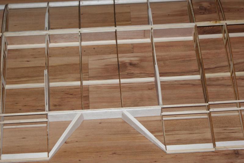

PilotM Opublikowano 3 Grudnia 2016 Autor Opublikowano 3 Grudnia 2016 Znowu o krok do przodu, trochę zmian mocowania centropłata blaszki do odcięcia. Uruchomiłem mój ręczny ploter i centropłat po woli powstaje.

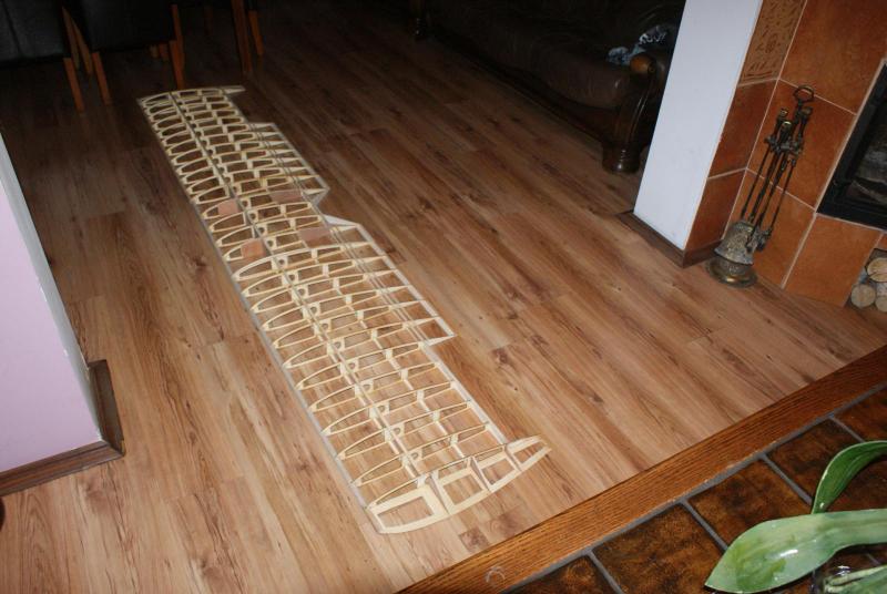

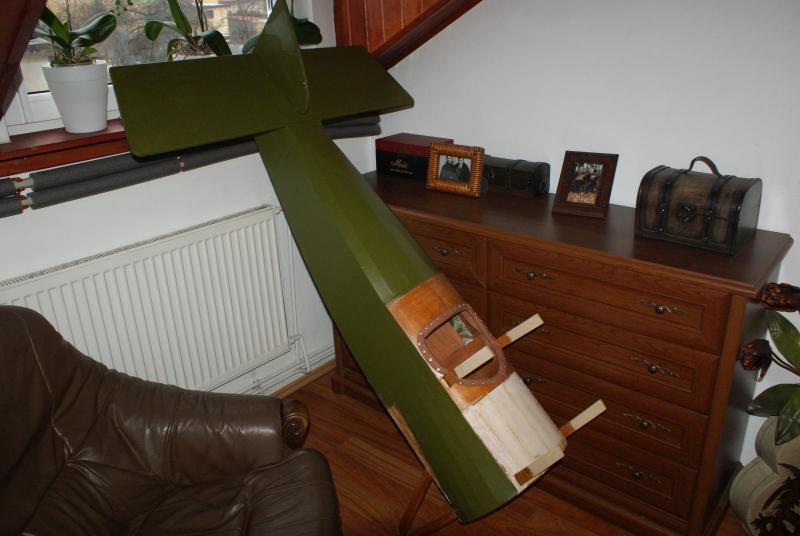

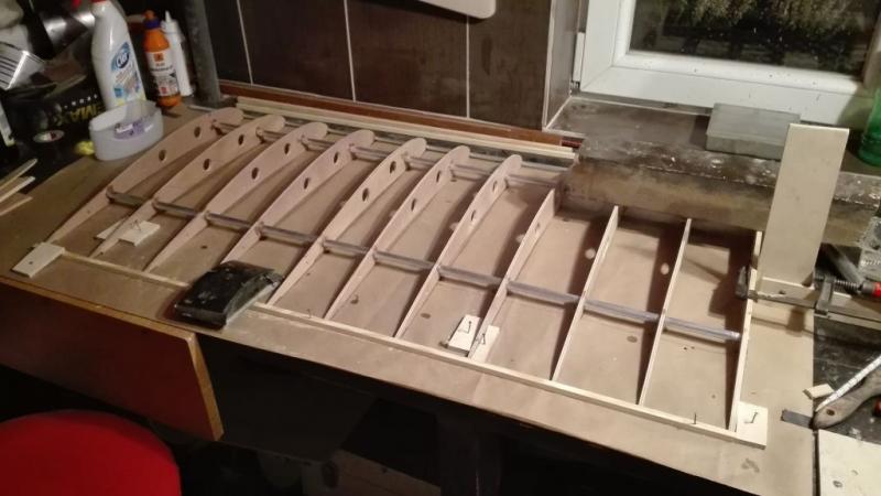

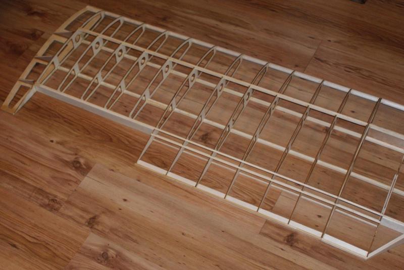

PilotM Opublikowano 11 Grudnia 2016 Autor Opublikowano 11 Grudnia 2016 Mam pytanie czy ktoś wie jaki wznios jest w górnym płacie i czy dolny jest prosto czy ma wznios. Ja zakładam wznios dolnego zero a górnego 5 stopni. Kilka fotek z pracy, wycinam ręcznie czyli ręczny ploter efekt dla mnie ok. Pierwsze przymiarki. Trochę widać wznios na tym zdjęciu, chyba pierwszy lot zbudowanego samolotu:
pacek Opublikowano 11 Grudnia 2016 Opublikowano 11 Grudnia 2016 Pup miał wznios na obu płatach. A to ty go budujesz bez żadnych planów ?
PilotM Opublikowano 11 Grudnia 2016 Autor Opublikowano 11 Grudnia 2016 Jak pisałem na początku mam plany ale skrzydła nie są ujęte na planach tylko samo żebro, co nie stanowi problemu aby zbudować model. Wyrysowałem skrzydła od starych skrzydeł tego modelu od Piotra. Ale już chyba zdobyłem bo sobie przypomniałem że mam plany do Henia 2m rozpiętości.

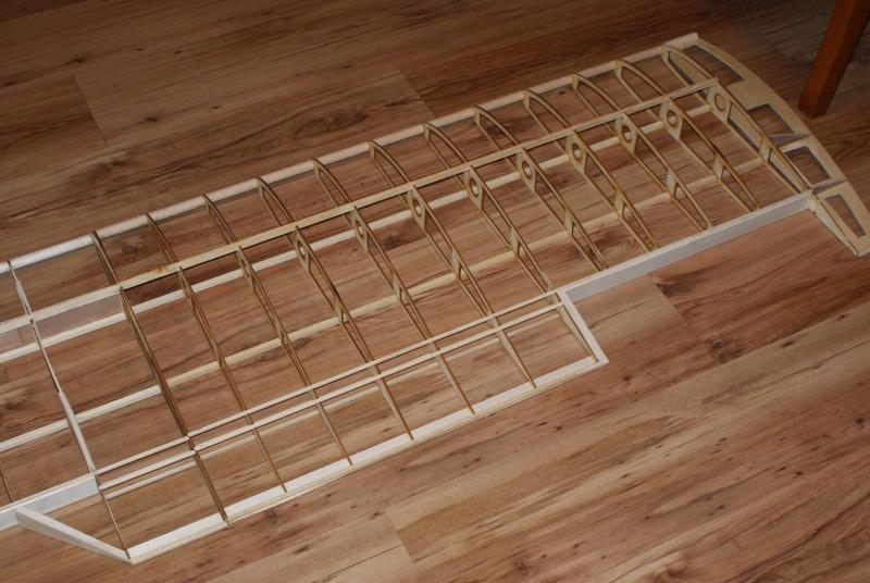

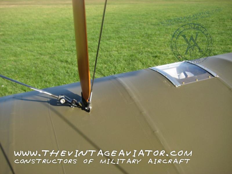

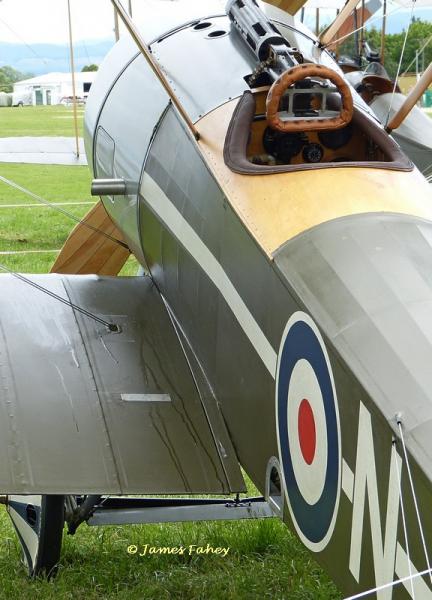

PilotM Opublikowano 15 Grudnia 2016 Autor Opublikowano 15 Grudnia 2016 To nie był pierwszy lot PUP`a, tylko próby startów i lądowań z pokładu lotniskowca Dzięki Jacek jak pisałem to się nad tym zastanawiałem i tu masz rację bo w sierpniu 1917 roku pierwszy Pup jako pierwszy samolot w historii wylądował na pokładzie przebudowanego krążownika HMS Furious. za sterami siedział mjr Dunning, który zginął podczas trzeciego lądowania. Nie wiem czemu zawsze myślałem że na krążownikach pierwsze lądowanie odbyło się następcą Pupa czyli Camelem. Tak się zastanawiam o co chodzi w tym płacie?
pacek Opublikowano 15 Grudnia 2016 Opublikowano 15 Grudnia 2016 to jest rewizja do bloczka napędu lotek, taka sama rewizja jest na górnym płacie, jest jeszcze jedna na górnym płacie i tam był naciąg napędu lotek.

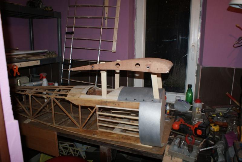

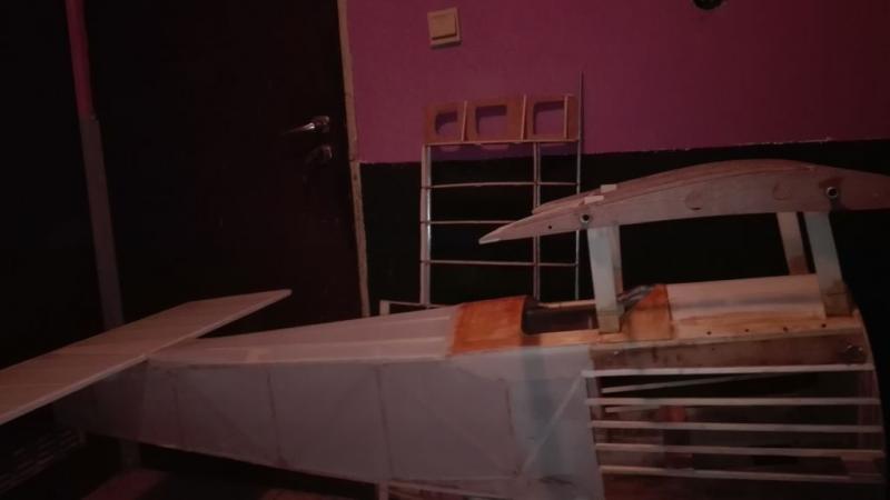

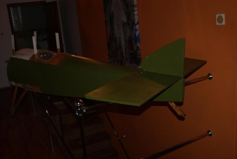

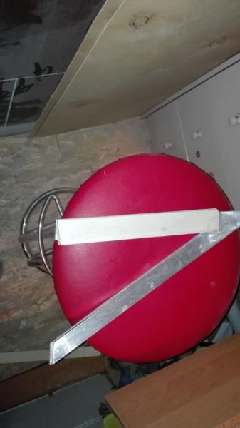

PilotM Opublikowano 11 Lutego 2017 Autor Opublikowano 11 Lutego 2017 prace sobotnie - blacha pomalowana proszkowo i zamontowana, uchwyty na centropłat wykonane.

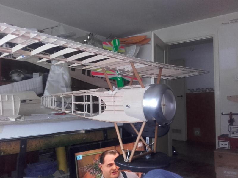

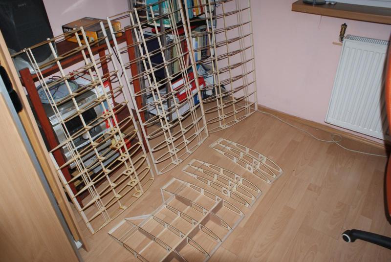

PilotM Opublikowano 19 Lutego 2017 Autor Opublikowano 19 Lutego 2017 Pracowita sobota pozostało złożyć jeszcze tylko jeden płat w poniedziałek i zabieram się za wykończenie. Silnik ? https://www.youtube.com/watch?v=nQTd9s5XiqA

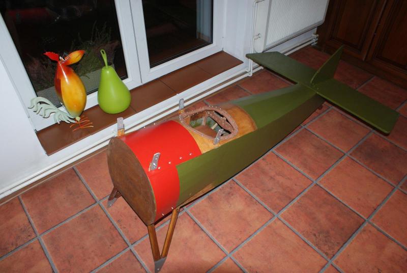

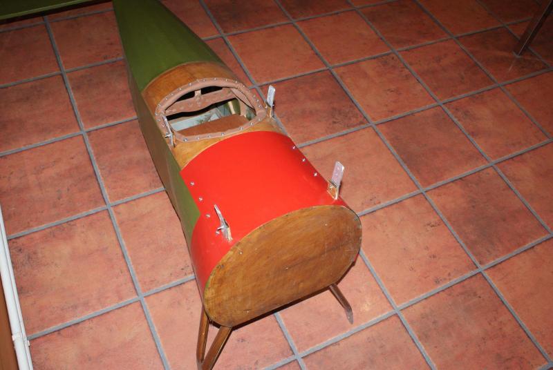

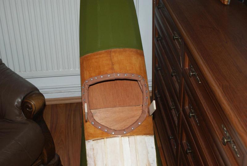

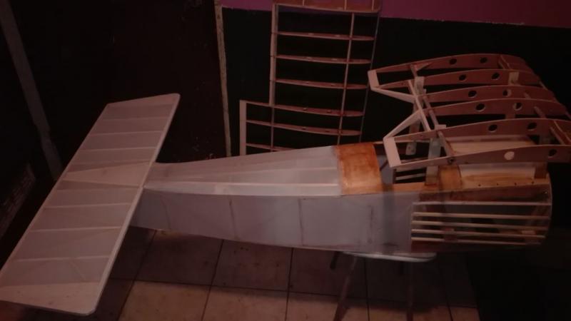

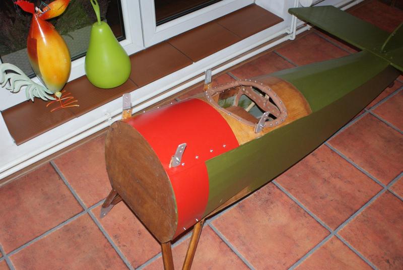

BINIU 98 Opublikowano 3 Marca 2017 Opublikowano 3 Marca 2017 Witam Marku , obserwuję postępy Twojej pracy nad modelem pozwoliłem sobie na wstawienie zdjęcia efektu mojej pracy .
