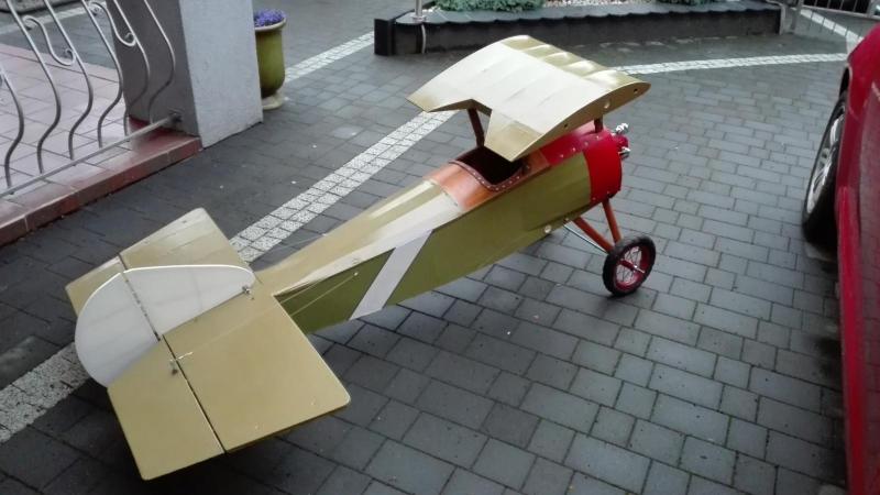

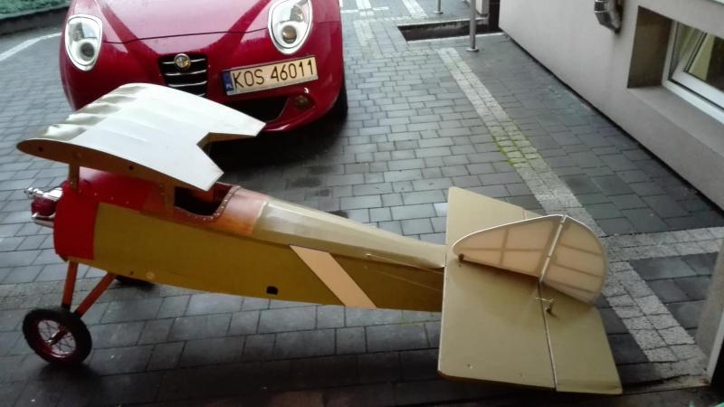

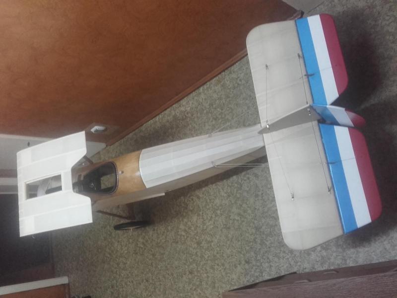

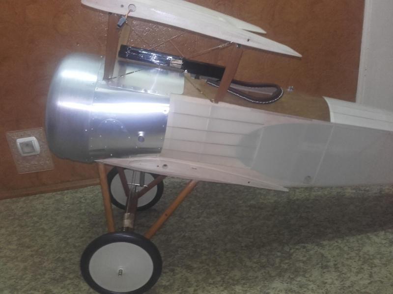

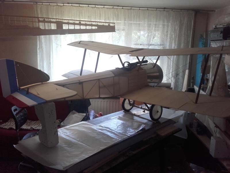

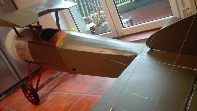

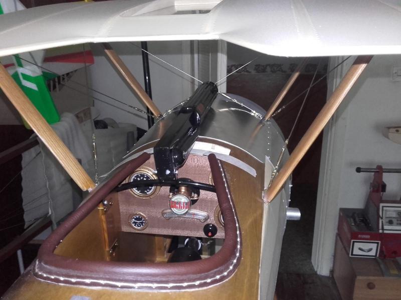

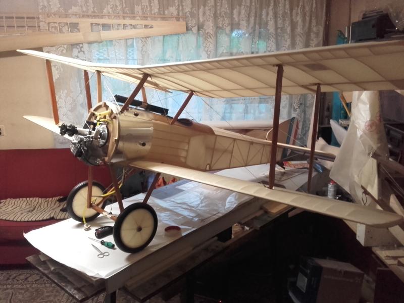

PilotM Opublikowano 17 Czerwca 2017 Autor Opublikowano 17 Czerwca 2017 Mała przerwa w pisaniu ale nie było przerwy w budowie modelu, końcowe prace przy kadłubie, skrzydła zmontowane gotowe do lotu. Jeszcze montaż maski silnika i ostatecznego podwozia i pierwszy lot może za tydzień w sobotę jak pogoda pozwoli. Jutro odpalam silnik zobaczymy ?
BINIU 98 Opublikowano 17 Czerwca 2017 Opublikowano 17 Czerwca 2017 Witam. Tak jak piszesz Marku ,prace wykończeniowe pochłaniają mnóstwo czasu , 2
ostry_gl Opublikowano 18 Czerwca 2017 Opublikowano 18 Czerwca 2017 Jak się buduje dzieła sztuki to tak jest - gratulacje

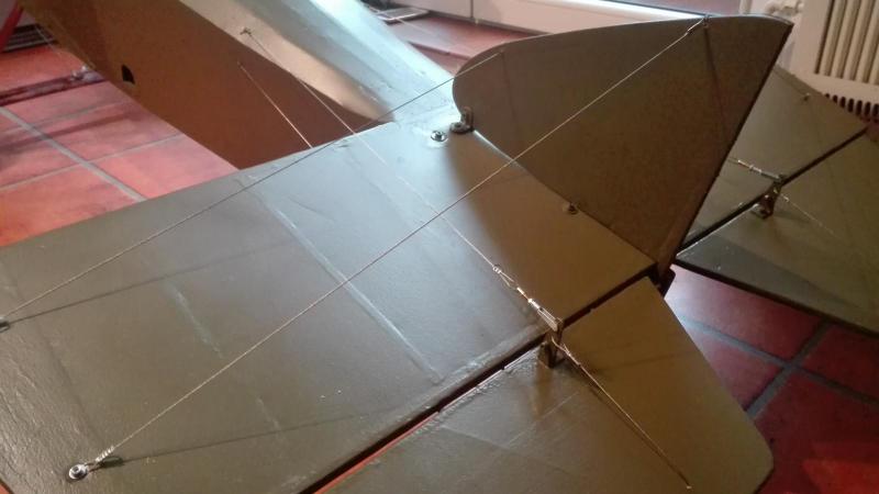

PilotM Opublikowano 19 Czerwca 2017 Autor Opublikowano 19 Czerwca 2017 Zbigniew - jakiej grubości linki dałeś do wysokości.
PilotM Opublikowano 22 Czerwca 2017 Autor Opublikowano 22 Czerwca 2017 ok mam takie same. Działam dalej

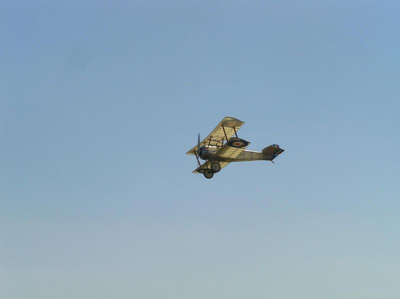

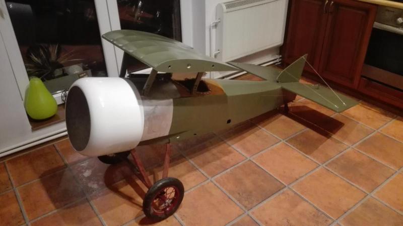

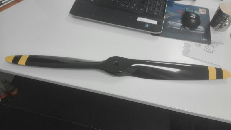

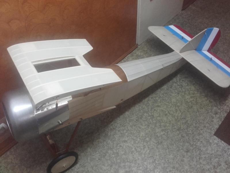

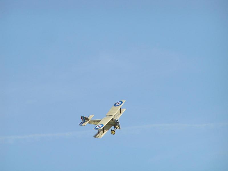

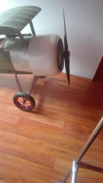

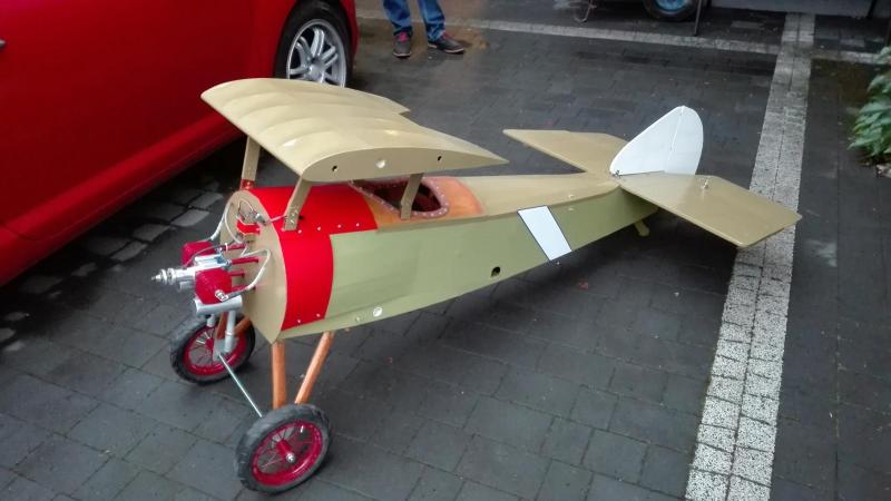

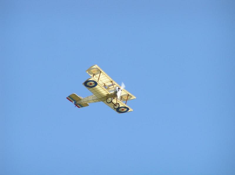

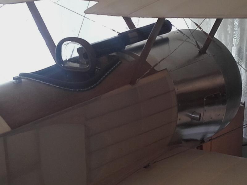

PilotM Opublikowano 20 Stycznia 2018 Autor Opublikowano 20 Stycznia 2018 W małej przerwie w pisaniu jednak prace nadal trwały. Mini oblot zakończony, więc małe zmiany wizerunku i ulepszenia. Linki nowe zakucia Silnik z przekładnia śmigło 32x18 Nowa maska silnika Oznakowanie kolorystyczne wycięte czeka na naklejenie Podwozie amortyzowane

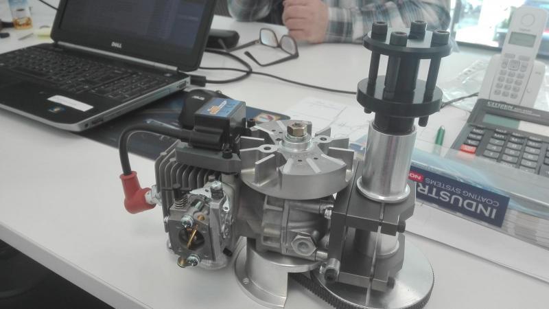

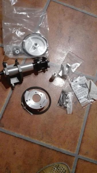

PilotM Opublikowano 1 Marca 2018 Autor Opublikowano 1 Marca 2018 Dotarło więc składam silnik z przekładnią i piękne śmigło 32x18 myślę że ciągu nie braknie. Przy pierwszej próbie oblotu z silnikiem 60 cm bez przekładni było bardzo słabo.
mariopilot Opublikowano 1 Marca 2018 Opublikowano 1 Marca 2018 Witam jakie masz przelozenie tej przekladni
pacek Opublikowano 1 Marca 2018 Opublikowano 1 Marca 2018 trochę wejdę między "wódkę a zakąskę", to przekładnia Toni Clarka 1/2,8 dedykowana do zenoaha 38
PilotM Opublikowano 2 Marca 2018 Autor Opublikowano 2 Marca 2018 trochę wejdę między "wódkę a zakąskę", to przekładnia Toni Clarka 1/2,8 dedykowana do zenoaha 38 Opis przekładni: https://toni-clark-shop.com/Titan-28-1-reduction-gear-inline

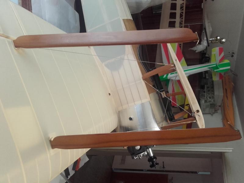

PilotM Opublikowano 1 Kwietnia 2018 Autor Opublikowano 1 Kwietnia 2018 Zamontowany nowy silnik z przekładnią TITAN ZG 38 SC zastanawiam czy w tym silniku gaszenie to tylko zamknięcie ssania nie ma żadnych przewodów, może ktoś ma taki i podpowie.
BINIU 98 Opublikowano 1 Kwietnia 2018 Opublikowano 1 Kwietnia 2018 Zamontowany nowy silnik z przekładnią TITAN ZG 38 SC zastanawiam czy w tym silniku gaszenie to tylko zamknięcie ssania nie ma żadnych przewodów, może ktoś ma taki i podpowie. IMG_20180331_142238.jpg Marku gaszenie silnika na trymerze gazu -ssaniem go zalejesz
PilotM Opublikowano 1 Kwietnia 2018 Autor Opublikowano 1 Kwietnia 2018 Wydaje mi się że do wystającego oczka w cewce zapłonowej należy przylutować przewód po połączeniu z masą odcinamy zapłon - ale nie jestem pewien może ktoś ma i potwierdzi.
stan_m Opublikowano 1 Kwietnia 2018 Opublikowano 1 Kwietnia 2018 Strona 6. https://www.greathobbies.com/manuals/z/zen/zenoah_engine_manual.pdf
radziu45 Opublikowano 1 Kwietnia 2018 Opublikowano 1 Kwietnia 2018 Wydaje mi się że do wystającego oczka w cewce zapłonowej należy przylutować przewód po połączeniu z masą odcinamy zapłon - ale nie jestem pewien może ktoś ma i potwierdzi. Marku ten styk na cewce zapłonowej jak dasz do masy to silnik zgaśnie , jak to zrobisz ... jakiś mikro włącznik i serwo .
PilotM Opublikowano 1 Kwietnia 2018 Autor Opublikowano 1 Kwietnia 2018 Marku ten styk na cewce zapłonowej jak dasz do masy to silnik zgaśnie , jak to zrobisz ... jakiś mikro włącznik i serwo . Tak właśnie myślę zrobić, na mikro wyłączniku z serwem
agadoskat Opublikowano 1 Kwietnia 2018 Opublikowano 1 Kwietnia 2018 Marek, nie rób sobie roboty z jakimś serwem i mikowylacznikiem. Normalnego kill switcha za 40 pln kup i masz to małe i niezawodne.
