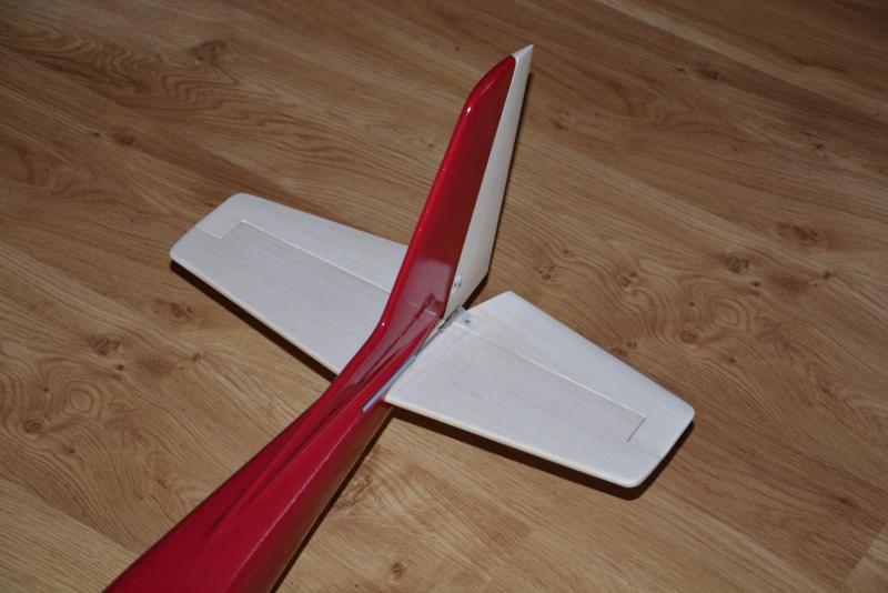

Kadłub pomalowany dwuskładnikową farbą samochodową (kolor+utwardzacz) Na goły kadłub poszedł jeszcze podkład pod plastik. Lakieru na to wszystko nie nakładałem, w mieszalni powiedziano mi że nie ma takiej potrzeby.
Dwuskładnikowa czyli chemoutwardzalna powinna być odporna na paliwo. Ale dla pewności weź na szmatkę trochę paliwa i posmaruj kadłub gdzieś w miejscu mało istotnym (od spodu pod ogonem ;-) ).
Jeśli jesteś niezadowolony z jakości powierzchni, to możesz zastosować klasyczną metodę samochodową, czyli polerka.

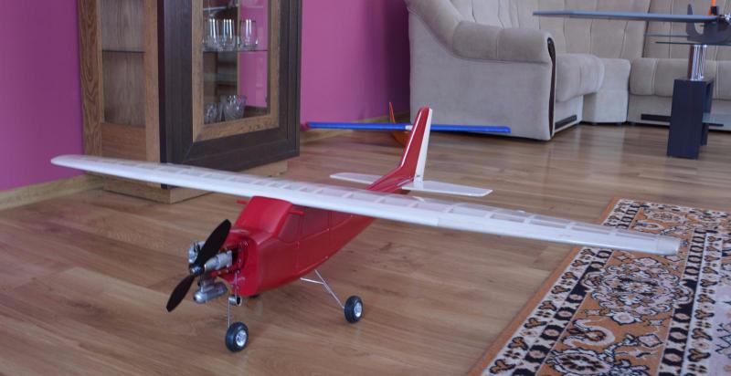

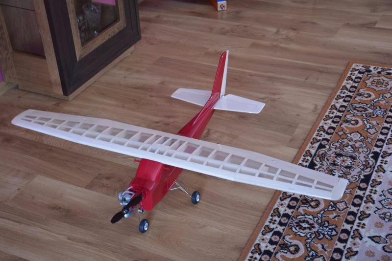

Cessna już od dłuższego czasu gotowa do próby pierwszego lotu, niestety przez kontuzję ręki na pewien czas zostałem uziemiony ale myślę że oblot to kwestia kilku najbliższych dni. W ramach uzupełnienia kilka danych o modelu i wyposażeniu:
Rozpiętość: 1300mm
powierzchnia skrzydeł: 23,75dm2
waga bez paliwa: 1370g, czyli o jakieś 200 gramów mniej niż zakładane  :)
obciążenie powierzchni 58g/dm2
silnik: os max 20fp+zbiornik paliwa 190ccm
śmigło: kavan 9x4
serwa: Emax es-08ma II + tower pro sg90 na gaz
zasilanie: pakiet turnigy 3s 850mah+ubec 3a 5v hobbywing

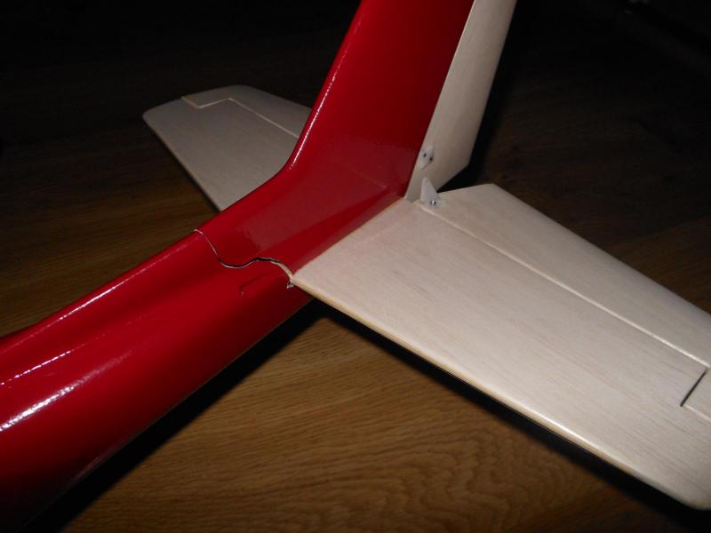

Już po oblocie  :( Niestety zakończył się kraksą, co prawda straty nie wielkie, skrzydło zostało tylko lekko draśnięte, przy uderzeniu kołki od przytrzymywania gumy wgiły się w folię uszkadzając jedno żeberko, ale już jest to naprawione. Nieco gorzej jest z kadłubem urwała się część kadłuba ze sterami ogonowymi, moje pytanie czym to najlepiej pokleić. Kadłub jest plastikowy, więc co będzie lepsze żywica czy wystarczy sam cyjanoakryl, albo może żywica + mata? Oprócz tego to urwała się także półka ze serwami, ale z tym to nie powinno być problemów.

Maćku, może to nie ma związku, ale patrzę na fotkę i zastanawiam się czy nie ma kolizji w jakiejś konfiguracji wychylenia sterów w postaci zablokowania wysokości o tę podkładkę na pionowym.? Może to tylko tak na zdjęciu wygląda.
To tylko przekłamanie zdjęcia, nawet przy maksymalnych wychyleniach nie ma opcji żeby zablokować ster.
Kadłub już został poklejony, użyłem żywicy epidian 53 + kawałki maty szklanej z zestawu naprawczego do samochodu. Przedtem jednak usunąłem z zawiasów ster kierunku a potem odciąłem w całości statecznik poziomy. Niestety było to konieczne ponieważ nie miałem jak wprowadzić pasków maty od wewnątrz. Potem poszły dodatkowe wzmocnienia aby móc przykleić statecznik poziomy na większej powierzchni. Teraz pozostało tylko wkleić stateczniki i można ponownie próbować.  :)
