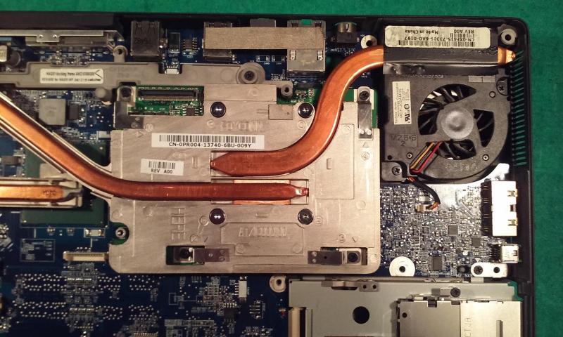

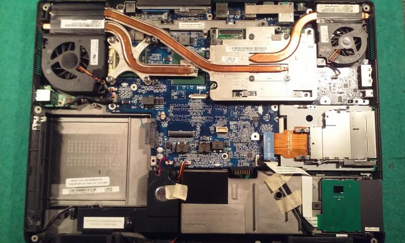

Jak rozkręcisz to zrób zdjęcia.

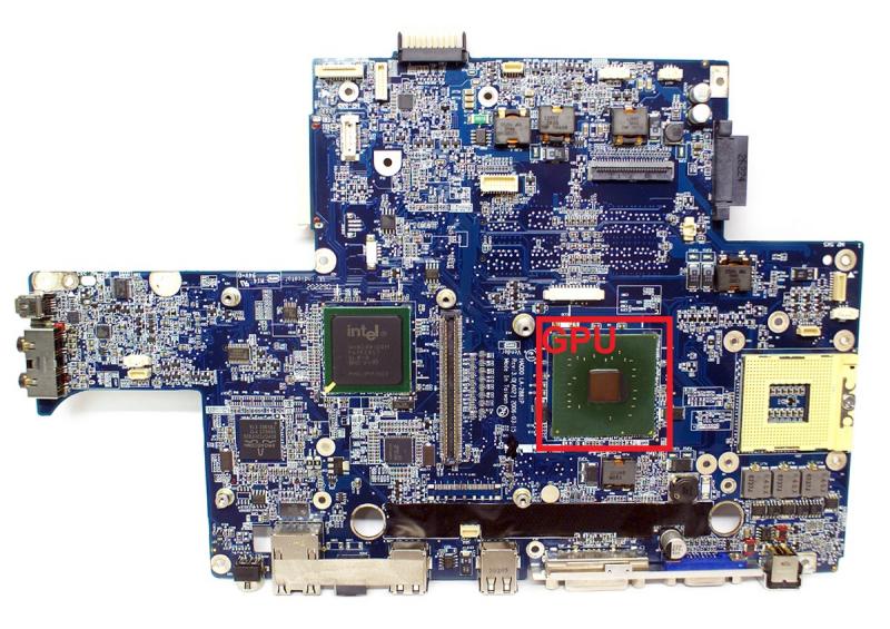

Wydaje mi się, że masz demontowalny moduł z grafiką.

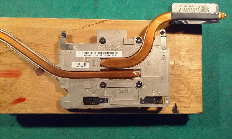

Tu masz kość grafiki. Jeśli masz na niej radiator w jedną stronę to masz grafikę na płycie, jeśli rurki idę w obie strony masz dodatkowy moduł z bardziej wypasiona grafiką.
Sugeruję odkręcić radiator, zdjąć stara pastę termo-przewodzącą, nałożyć nową i skręcić. Tej pasty to jak najmniej, jak z klejem.
Więcej bym się nie bawił, chyba, że dla sportu ;).

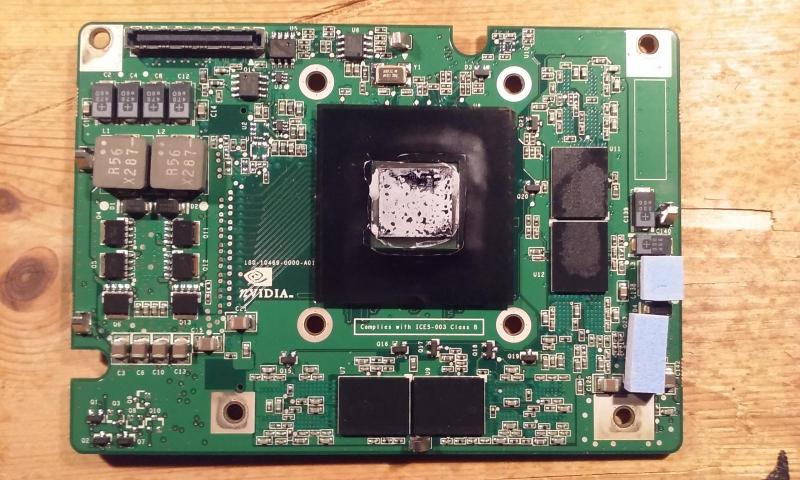

Robert, rozochociłeś i rozzuchwaliłeś mnie tym zdjęciem.
Uprzątnąłem nieco stanowisko, zabezpieczyłem przed ESD i dawaj go rozkręcać... Nie wiedziałem, że lubię naprawiać zbuntowane laptopy  :D
Widać Kolega Robertus ma znakomite pojęcie o temacie plus praktykę, albo może jest biegłym jasnowidzem, bo dobrze wiedział, co ja tu zobaczę. Zresztą czego innego można się spodziewać po ponad dziesięciu latach pracy mocno grzejącego się elementu...

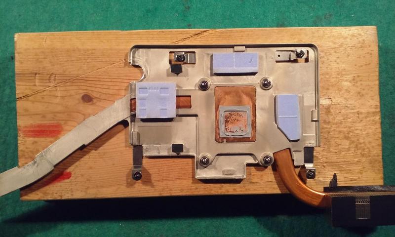

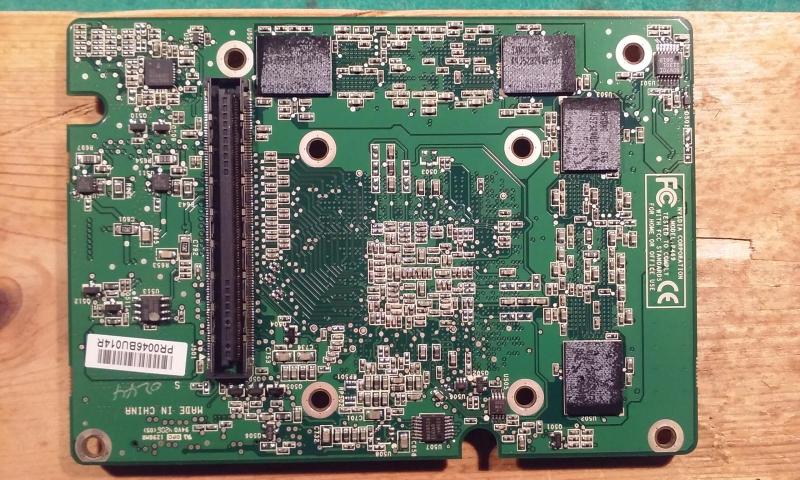

Pasta na zimno twarda, ale jeszcze nie skruszała. Wyczyściłem nieco i nałożyłem niewielką ilość świeżej.

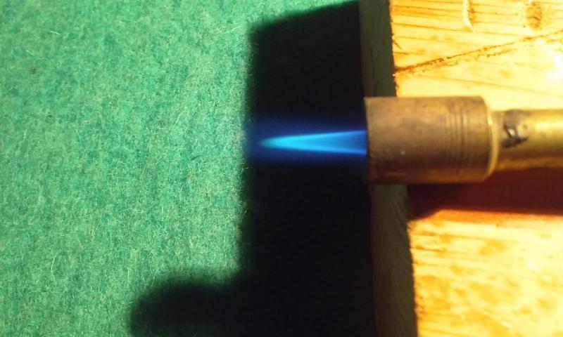

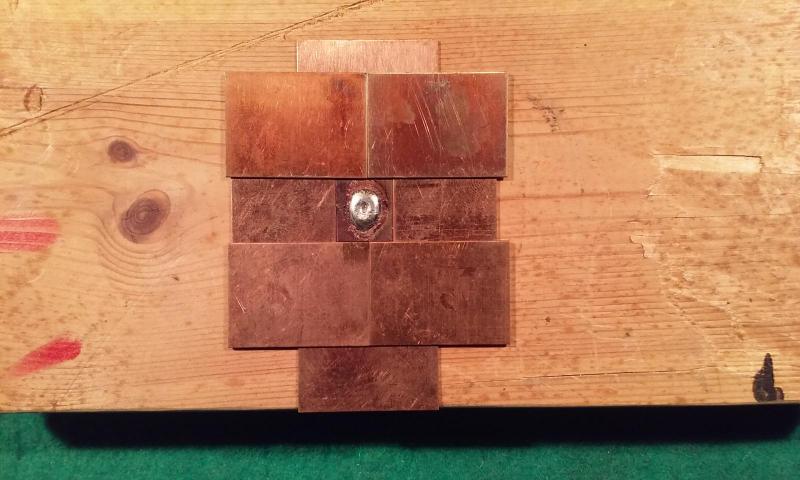

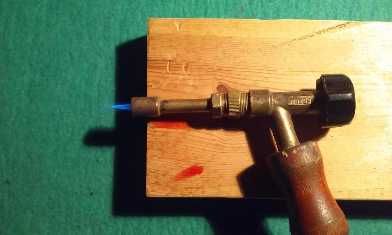

Wcześniej jednak przygotowałem zestaw do reballingu. Mała miedziana płytka w środku jest przykrojona na wymiar procka grafiki, pozostałe służyły jako osłona termiczna jego otoczenia. Wszystkie miedziane płytki przekonałem prasą, że mają być płaskie, zwłaszcza tę środkową. Potem spora kropla spoiwa bezołowiowego jako zgrubna kontrola temperatury, dwie termopary pomiędzy płytkę procka i osłonki i... wiadomo było, że 50-cio watowa lutownica sobie z tym zadaniem nie poradzi, więc... :
Podgrzałem ostrożnie, ale bez cackania do 270*C, lekko dociskając płytkę starym wkrętakiem - to jego odcisk widać w spoiwie. Utrzymałem taką temperaturę około 10 sekund. Poczekałem aż wystygnie trochę, nie zwalniając lekkiego docisku, po czym dałem temu wszystkiemu wystygnąć zupełnie. Potem jeszcze miękki pędzelek i odkurzacz, montaż i "zobaczymy" , czyli moment najwyższego napięcia.
Z powodu mania tylko dwóch rączek i braku osoby pomagającej, fotorelacja jest nieco niekompletna, bo brak tego najważniejszego zdjęcia. Ale może to i lepiej, bo takiego "barbarzyństwa" to nie godzi się propagować  ;).
