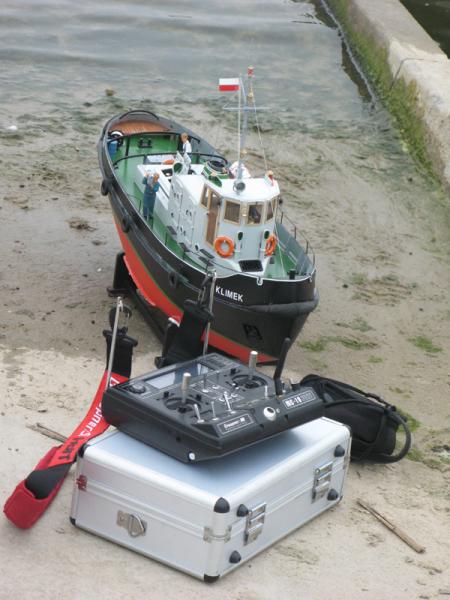

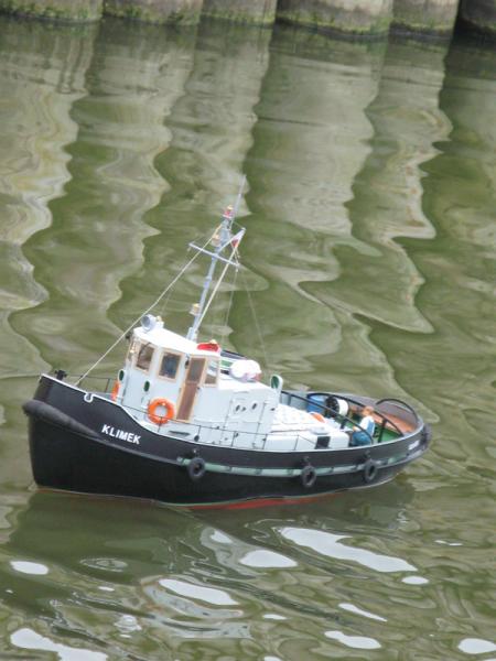

Dzisiaj, zgodnie z obietnicą, odbyło się wodowanie Klimka K180. Miejscem tego wydarzenia była marina Yachtclubu Koszalin na j. Jamno. Kibicowali wędkarze, pracownicy prowadzący prace na marinie oraz spacerowicze. Model od pierwszej komendy „małą naprzód” zachowywał się bardzo stabilnie. Świetnie reaguje na ster. Po włączeniu wstecznego wniosek – należy dać trochę więcej balastu do części rufowej. Po prawie półgodzinnym pływaniu (ekran nadajnika na zdjęciu) elementy napędowe takie jak silnik, akumulator napędowy, LiPo 7,2 V zasilający odbiornik były chłodne. Zastosowana przekładnia planetarna 3,3,:1, jako element napędowy śruby, okazała się świetnym rozwiązaniem. Poprawnie dobrana jest średnica i skok śruby napędowej, dobrze zestrojona z przekładnią redukująca obroty silnika. Na filmie jest moment, gdy Klimek podczas prób pływnie na 2/3 maksymalnego wychylenia drążka. Chyba wygląda to realnie. Działają: imitator pracy silnika diesla, róg mgłowy oraz wytwornica dymu. Niestety na filmie słabo widać spaliny wydobywające się z komina – wiał lekki wiatr rozpraszający dym. Ważne – zero przecieków do wnętrza kadłuba – element smarujący wał oraz pochwa wału są szczelne.
Na początku filmu jest pierwsza faza testów (bez imitatora diesla) i słychać dźwięk, który pochodził od silnika zaburtowego łodzi wędkarzy wypływających na wieczorne łowy. Później włączyłem imitator Klimka.
Film powstał w trudnych warunkach – jedną ręką obsługiwałem nadajnik (cztery funkcje – dwa drążki i dwa włączniki), druga ręką obsługiwałem kamerkę.  Za „rwanie” na filmie  przepraszam, następne będą lepsze.
Wniosek z wodowanie – model jest suuuppeeerrrr! Stosunkowo prosty w budowie (budowa trwała ok. czterech miesięcy), poręczny w transporcie i bardzo dobrze pływa.
