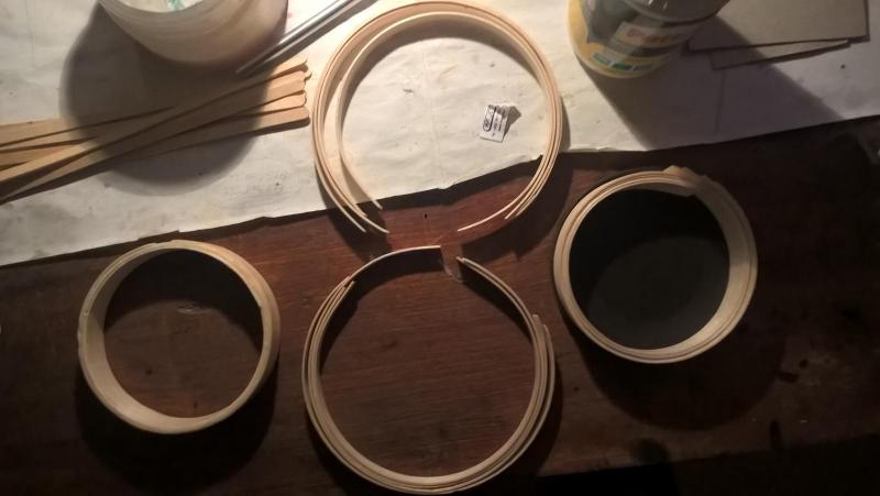

ANDY.57 Opublikowano 14 Czerwca 2017 Autor Opublikowano 14 Czerwca 2017 Element by mógł mieć prawidłowy kształt musi być podzielony i ponownie sklejony. Pytanie:jakiego kleju użyć by zachować(o ile to możliwe)spójność i właściwości pianki? W tym miejscu będzie zawieszenie(myślę,że Soudal może pękać,na ile wytrzymały może być UHU Poor? Może ten Super Phatic,ale o nim pisał tylko kol. Paulus. Mam,ale nie stosowałem,nie znam jego "możliwości". Powierzchnia przyklejenia to 175 mm x 70 mm. Troszkę mniej bo występuje przełamanie i na drugim końcu troszkę węziej niż 70 mm.

Bartek Piękoś Opublikowano 17 Czerwca 2017 Opublikowano 17 Czerwca 2017 Przypomnij/opisz co to za pianka. "Pianka" może oznaczać bardzo wiele.
ANDY.57 Opublikowano 17 Czerwca 2017 Autor Opublikowano 17 Czerwca 2017 XPS 120 mm szaro srebrzysta. Chyba dzielisz włos na "czworo". To przysłowie powinienem napisać "na cztery". Otrzymując takie odpowiedzi,będę ignorował porady ,które uznam za bezwartościowe. Zbuduję to coś,potem pogadamy. Buduję po swojemu. Pytania będą,gdy przyjdzie czas ulotnić. Wszystkim dziękuję,pytań już nie będzie. Mój model,moje decyzje.
Bartek Piękoś Opublikowano 17 Czerwca 2017 Opublikowano 17 Czerwca 2017 Skoro to styrodur, to najbardziej elastyczna mi znaną spoinę uzyskasz stosując kleje z rodziny polimerowych (Dragon, Uhu-por). Soudal 66A jest zdecydowane twardszy, ale jego spoina nie pęknie, jak napisałeś, pęknie natomiast materiał na granicy spoiny klejowej. Ja styrodur kleiłem tez z powodzeniem żywicą, zarówno szybka jak i 24godzinną. może zwiększyć pow. klejenia robiąc łączenie "na obce pióro" za pomocą patyczków, drewnianych płytek, etc. A teraz odnośnie Twojego ostatniego wpisu: Andrzej, nikomu łaski nie robisz, że tu piszesz, że zadajesz pytania. Jak będziesz pisał do ludzi w takiej formie, jak napisałeś do mnie, to skończysz jak Marek - z żalem i pretensjami do świata i zerowym rozumieniem co się dzieje. Jak to się nie zmieni, to jest to mój ostatni wpis w Twoim temacie.

marcelizor Opublikowano 17 Czerwca 2017 Opublikowano 17 Czerwca 2017 Moje zdanie jest takie. Na razie, z tego co piszesz nie bardzo wiadomo co dokładnie chcesz kleić , przynajmniej ja nie bardzo to rozumiem. Sprecyzuj o co dokładnie Ci chodzi, wstaw jakieś zdjęcia, rysunki tego co już zrobiłeś, lub co planujesz zrobić. Poza tym nikt na tym forum nie budował modelu EDF z pianki, takich rozmiarów (ja nie znam takiej relacji) , więc Twoja konstrukcja jest niejako pionierska. Nie oczekuj więc, że ktoś Ci poda gotowe rozwiązania. Uwierz mi, że każdy tu zaglądający chętnie Ci pomoże, nie ma co się obrażać o brak chęci do pomocy z naszej strony. Więc głowa do góry i nie pisz proszę więcej takich rzeczy jak powyżej, źle to wygląda . Co do kleju, to osobiście użyłbym kilku rodzajów. Przy XPS głównie stosuję Soudal 66a i UHU por, ale czasami również różnego rodzaju żywic epoksydowych i CA do styro. Wszystko zależy od tego co chcesz kleić. Myślę, że powinieneś zacząć od początku i ładnie nam tu wszystko przedstawić czarno na białym...

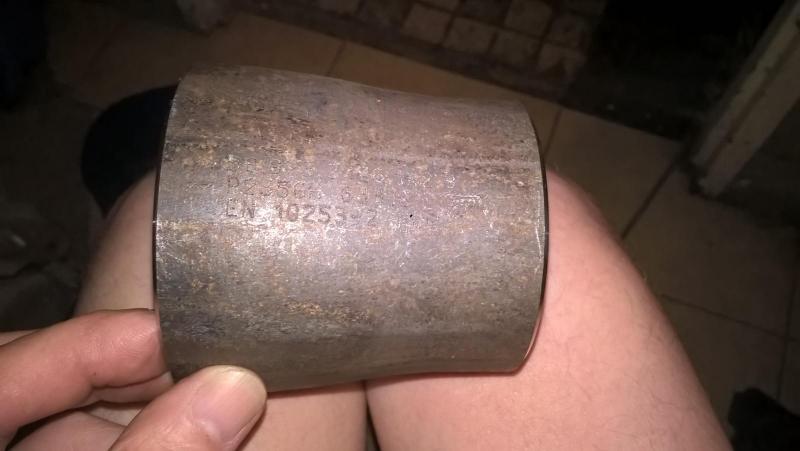

ANDY.57 Opublikowano 23 Czerwca 2017 Autor Opublikowano 23 Czerwca 2017 Nie mając zbyt wiele czasu na wycinanie zajmuję się jednak modelem który zamierzam(y) zbudować. Popatrzcie co wyczaiłem. Idealna zwężka (mam na myśli,jako forma). Wymiary tego czegoś to 88.9 mm x 76.0 mm przy długości 90 mm. To element stosowany w sieciach przesyłowych płynów, teraz dowiedziałem się,że też gazów. Czyli ma to zastosowanie przy przepływach tak jak uczyli mnie z fizyki. Jak to mówią szukajcie a znajdziecie,ważne by wiedzieć czego się szuka. Dla mnie to milowy krok. Troszkę czasu wolnego i nadrobimy.
