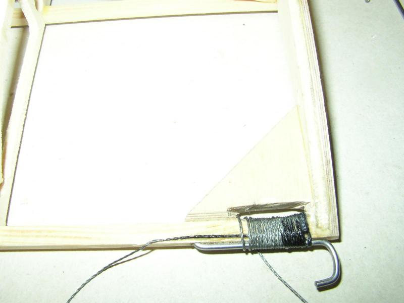

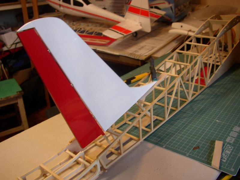

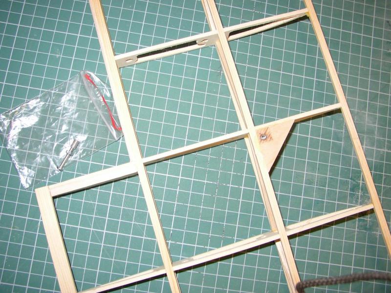

AdamOld Opublikowano 7 Kwietnia 2017 Autor Opublikowano 7 Kwietnia 2017 Jak na razie roboty idą w ślimaczym tempie; Oklejanie statecznika pionowego, Zerwałem folię na stateczniku poziomym, wzmocniłem i będę oklejał od nowa, oraz rozpocząłem "przyszywanie " uchwytów na gumki mocujące skrzydła. Zdjęcia fatalne, stary aparat i fotograf.

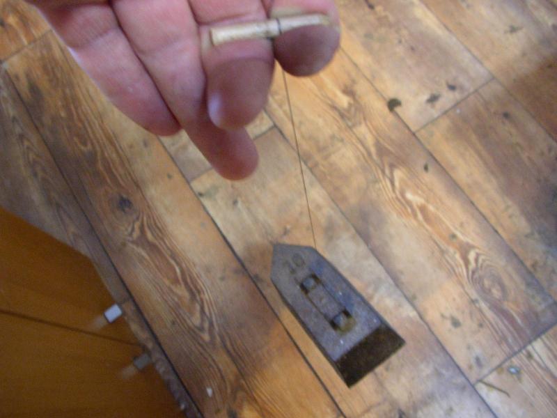

stema Opublikowano 7 Kwietnia 2017 Opublikowano 7 Kwietnia 2017 oraz rozpocząłem "przyszywanie " uchwytów na gumki mocujące skrzydła. Teraz starannie zalej nić klejem.
AdamOld Opublikowano 8 Kwietnia 2017 Autor Opublikowano 8 Kwietnia 2017 Teraz starannie zalej nić klejem. Może być CA ?
Bartek Piękoś Opublikowano 8 Kwietnia 2017 Opublikowano 8 Kwietnia 2017 Moim zdaniem CA może uczynić nić kruchą. Nasączyłbym żywicą, takę dłużej schnącą.
AdamOld Opublikowano 8 Kwietnia 2017 Autor Opublikowano 8 Kwietnia 2017 Bartku, muszę to sprawdzić bo jest to plecionka wędkarska na suma. 1
merlin71 Opublikowano 8 Kwietnia 2017 Opublikowano 8 Kwietnia 2017 Na suma?! Kruchą?! Żywicą?! Nie przesadzajcie Panowie! Takie byle co robiłem z drutu 1mm złożonego na dwa, okręcałem zawsze zwykłą nitką krawiecką i zalewałem czym popadnie, CA, wikolem... Zawsze trzymało i nic nigdy z tym się nie działo... Podchodzicie jak pies do jeża. 3
piotrekrc Opublikowano 8 Kwietnia 2017 Opublikowano 8 Kwietnia 2017 plecionka kevlarova ,lekko wikolem,Ca też jej nieosłabi

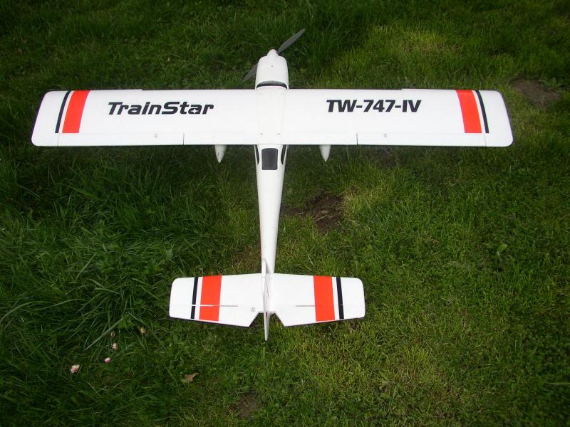

AdamOld Opublikowano 9 Kwietnia 2017 Autor Opublikowano 9 Kwietnia 2017 Test wytrzymałości; Klejenie CA nie osłabiło linki. Jako przerywnik poskładałem leżącego w kartonie ponad 2 lata Trainstara. Muszę potrenować przed oblotem Wicherka. 1

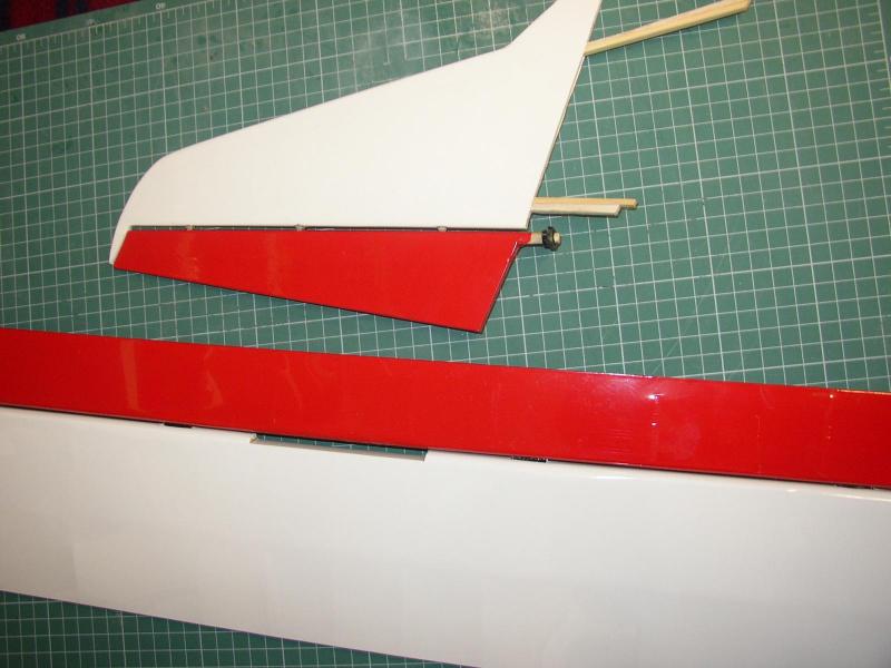

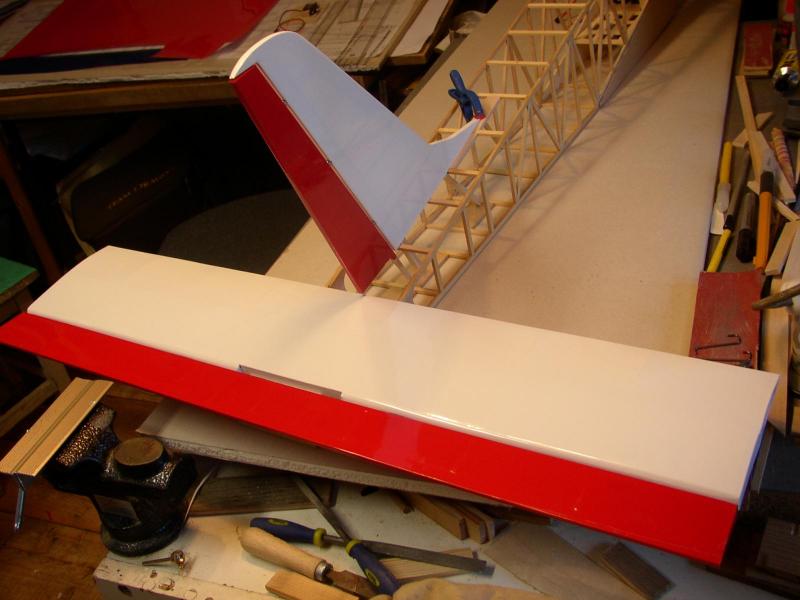

AdamOld Opublikowano 11 Kwietnia 2017 Autor Opublikowano 11 Kwietnia 2017 Statecznik poziomy oklejony na nowo, zamontowane nakrętki M3 pod zastrzały, Powoli uczę się oklejania folią to może następne modele będą dobrze oklejone. Wczoraj była ładna pogoda i.... "Rolnik wybiera się orać pole, po wyprowadzeniu konia ze stajni i zaprzęgnięciu do wozu sprawdza swoje kieszenie. W pierwszej: tezy na 5 zjazd partii, są w drugiej : ćwiartka, jest w trzeciej : papierosy, są w czwartej : kanapka, jest. Sprawdziwszy kieszenie usiadł na wozie i pomyślał że trzeba zaś sprawdzić czy wszystko zabrał, tezy są, ćwiartka jest, papierosy są, kanapka jest. Po przyjeździe na pole sprawdza znowu kieszenie, tezy są, ćwiartka jest, papierosy są, kanapka jest i obejrzawszy się na wóz zaklął " k-wa pługa zapomniałem." ...spakowałem dwa modele, kleje, narzędzia czyli pół warsztatu i zadowolony pomknąłem na lotniska. Obejrzałem teren, stwierdziłem że można będzie polatać, zabieram się do składania modelu i olśnienie. Radio zostało w domu jak pług tego rolnika, powrót i przemyśliwania jak zapobiec podobnemu incydentowi. Oby to było ostatni raz.

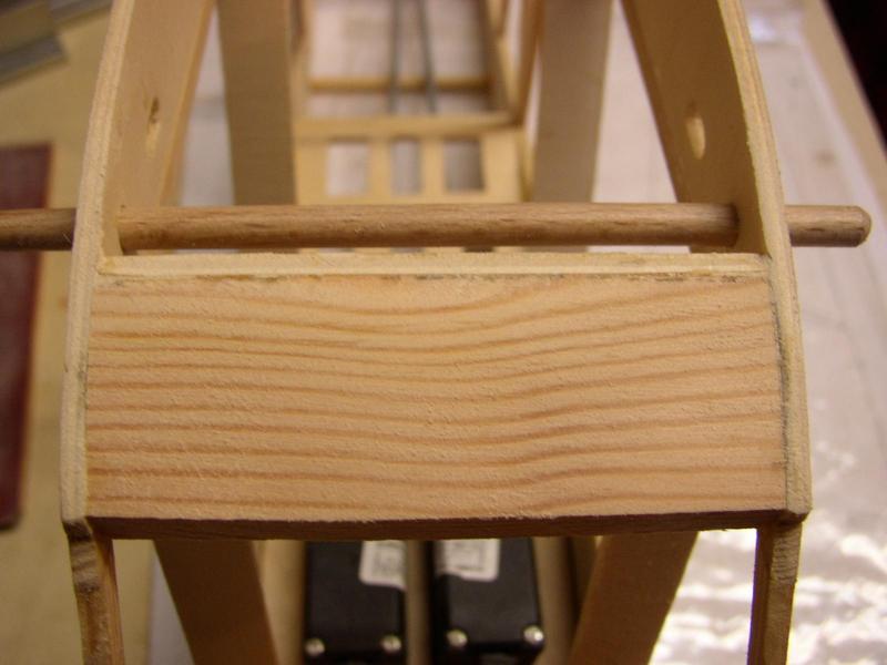

AdamOld Opublikowano 12 Kwietnia 2017 Autor Opublikowano 12 Kwietnia 2017 wiem czemu,chyba z kolegą rozlaliście zadużo teori na temat modelarstwa ,zdaża sie niejednemu Dokładnie tak, kiedyś mówiło się "szewski poniedziałek". A właściwie to nauczka na przyszłość żeby wreszcie zrobić skrzynkę startową do elektryków to i radio w niej się znajdzie. Dzisiaj wycinałem kołek sosnowy 25x15x80 z 8cm foszcika, więc trochę czasu mi to zajęło. Jutro wstawię zdjęcie bo już wkleiłem ale jest zasłonięty ściskami. Także wkleiłem zawiasy w sterach kierunku i wysokości.

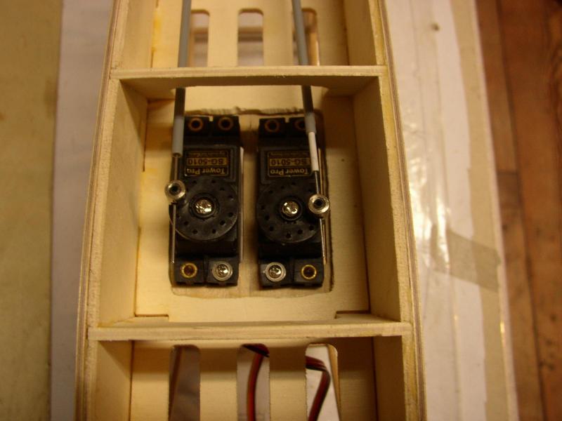

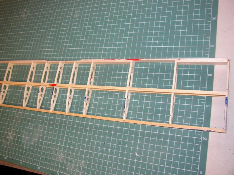

AdamOld Opublikowano 13 Kwietnia 2017 Autor Opublikowano 13 Kwietnia 2017 Wzmocnienie kadłuba, wklejone zawiasy, nasmarowane wazeliną, dzięki temu nie zostały ośki posklejane, Szanowni koledzy, czy takie bowdeny dadzą radę w moim Wicherku ?

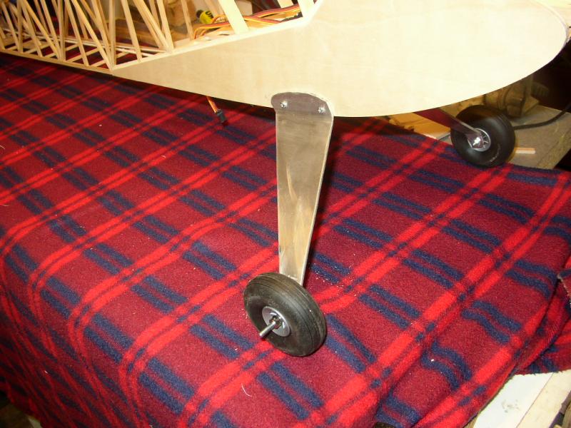

Bartek Piękoś Opublikowano 14 Kwietnia 2017 Opublikowano 14 Kwietnia 2017 Zależy czy są mocne wygięte i w ilu miejscach podeprzesz. Poruszaj starem i zaobserwuj, czy mają tendencję do wybaczania się przy ruchu ściskającym. Będzie sie to działo tam, gdzie bowden (zwłaszcza na łuku) jest nie poparty. Przy rozciąganiu ew. zjawisko (odkształcanie bowdena) będzie mniejsze.

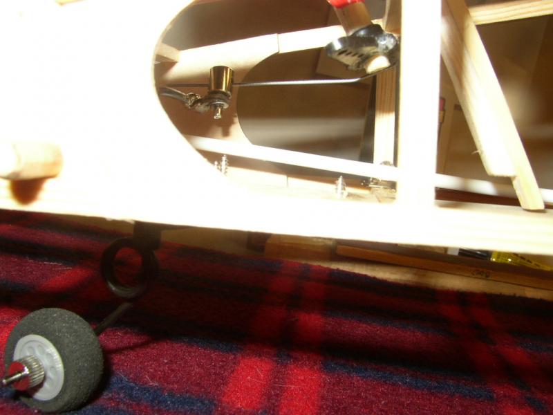

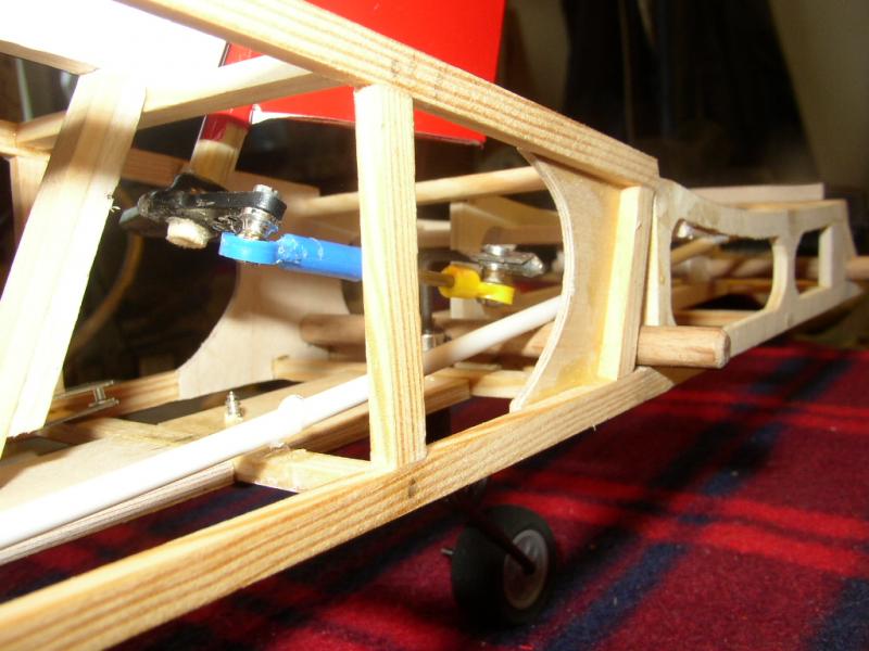

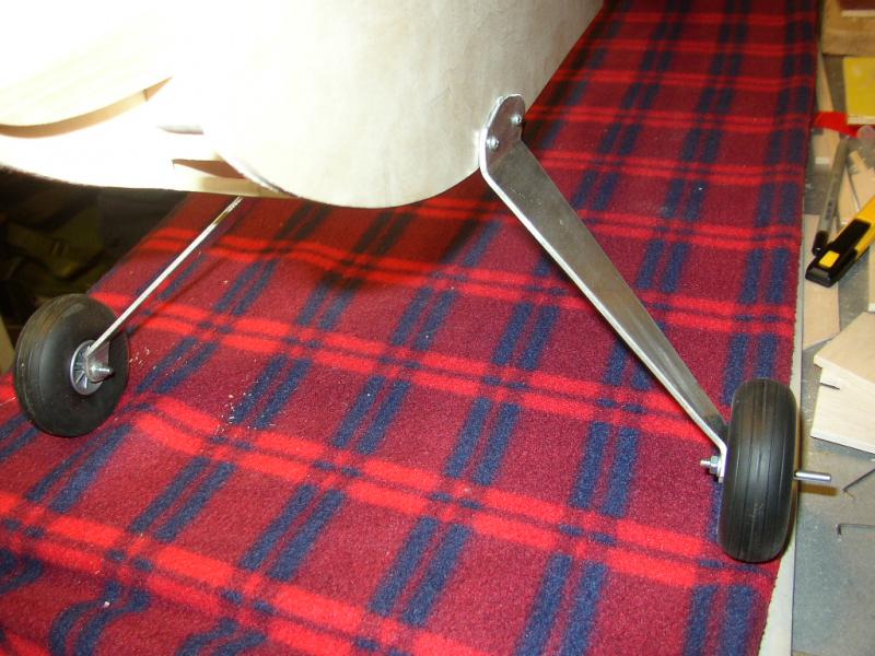

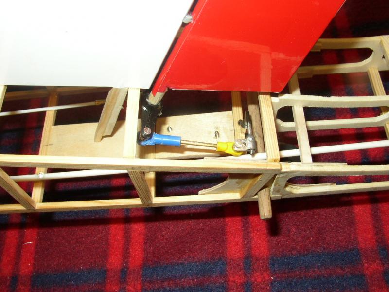

AdamOld Opublikowano 15 Kwietnia 2017 Autor Opublikowano 15 Kwietnia 2017 Bartku, przykleiłem bowdeny do kratownicy, myślę że tak będzie w miarę dobrze. Wypociłem w imadlę podwozie przednie z płaskownika duralowego 2,5mm Zabrałem się za tylne kółko ogonowe, i mam problem z napędem tego kółka. Mianowicie oś obrotu kółeczka jest w pionie a oś obrotu steru kierunku jest pod kątem w stosunku do kadłuba. Odległość pomiędzy ramionami kółka i steru kierunku jest nieduża i cięgno wygina się w czasie ruchu. Jak na razie nie mam pomysłu jak to rozwiązać, może ktoś z kolegów modelarzy zna jakiś sposób na tą bolączkę?
AdamOld Opublikowano 16 Kwietnia 2017 Autor Opublikowano 16 Kwietnia 2017 Snap kulowy. Dzięki Darek. TeBe właśnie tak rozwiązał w swoim Wicherku.
AdamOld Opublikowano 16 Kwietnia 2017 Autor Opublikowano 16 Kwietnia 2017 Zrobione na snapach kulowych. D..y nie urywa ale może będzie działać.
