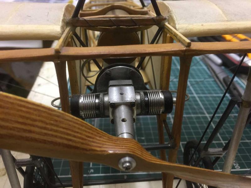

Poniżej na fotkach kilka silnikowych cudeniek na CO2 p. Gasparina z Czech i link do jego strony !
Nie wiem niestety czy jest jeszcze aktywny w produkcji tych silników .... :rolleyes:
http://www.gasparin.cz/page.php?page=co2/products/gmotors/product_info&lng=cz&type=G160TS
